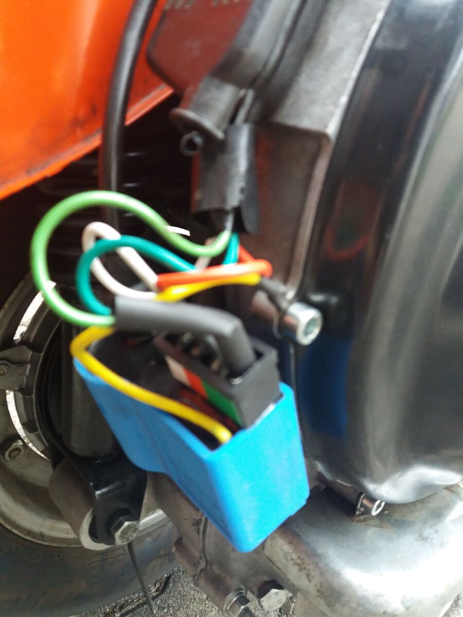

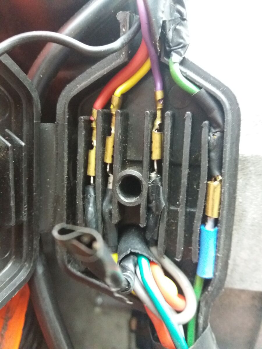

    • September 4, 2020 at 10:06
    3,011
    31,284
    5,634
    • September 4, 2020 at 17:03
    Was verbirgt sich denn unter dem Klebeband im ersten Bild?
    Zeige mal, wie die Kabel einzeln aussehen .

    • September 4, 2020 at 18:24
    das sind die beiden schwarzen.
    Messingstecker beidseitig.
    hab sie nur mit isoband umwickelt damit sie keinen kontakt mit anderen kriegen.
    heut früh nochmal probiert, stecker der schwarzen zusammen..Vespa springt nicht an... stecker getrennt ... springt sofort an und läuft wie sie soll.

    • September 4, 2020 at 21:05
    Das schwarze ist natürlich die Masse, wenn die Kiste zusammengesteckt nicht läuft sollten die irgendwo unerwünschten kontakt mit dem Killkabel haben (grün) . Mach mal nen test, steck die schwarzen zusammen und zieh ganz rechts das grüne Kabel an der CDI ab wenn se dann läuft, haste Gewissheit das schwarz nen kurzen in der Killeitung verursacht.
    Bei PX alt (deine) gehn die Blinker,Hupe,Bremslicht und Standlicht über die Batterie, wenn das alles noch funktioniert ausser den Blinkern sollte es an deinem Blinkerrelais liegen...
