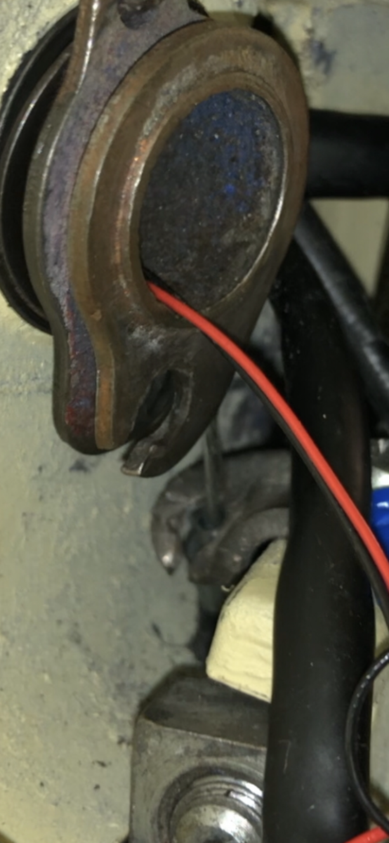

    Ich gehe dem mechanischem Problem (Gaszug, etc.) mal nach. Ich glaube im Lenkkopf könnte ich fündig werden, weil der Übergang des Gaszugs aus der Außenhülle zum Gasrohr nicht optimal ist. Anbei mal ein älteres Bild, wo mir der Gaszug gerissen ist. Ich bekomme die Hülse von der Außenhülle nicht mehr so schön in die Führung gefummelt, wie auf dem Bild. Vielleicht ist es das? Tips wie man den Gaszug an der Stelle schön verlegt? In der Trockenübung tut alles und der Gaszug ist leichtgängig. Aber vielleicht hängt er hier mal, weil genau dort ist auch der Alte gerissen.

    Baue den Halter doch mal aus und richte ihn wieder, sprich das Loch für den Gaszug weiten oder nachbohren.
