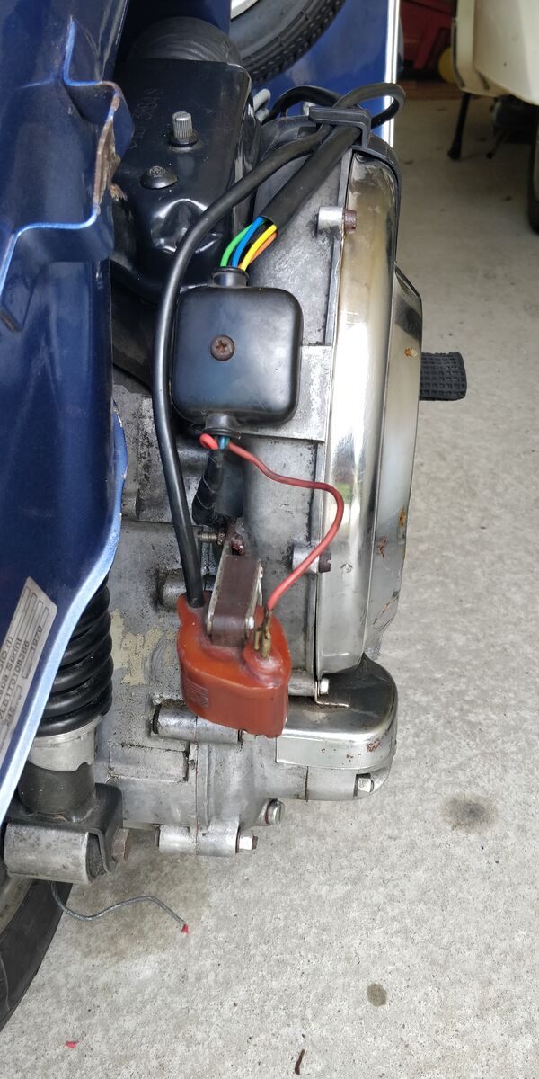

    • September 4, 2020 at 12:06

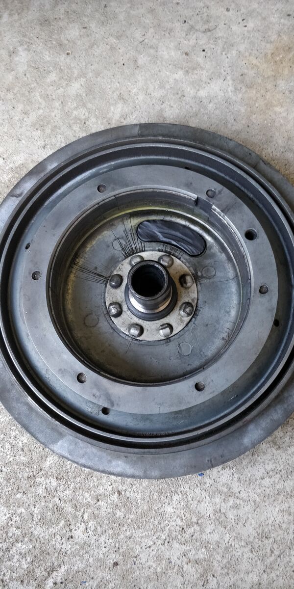

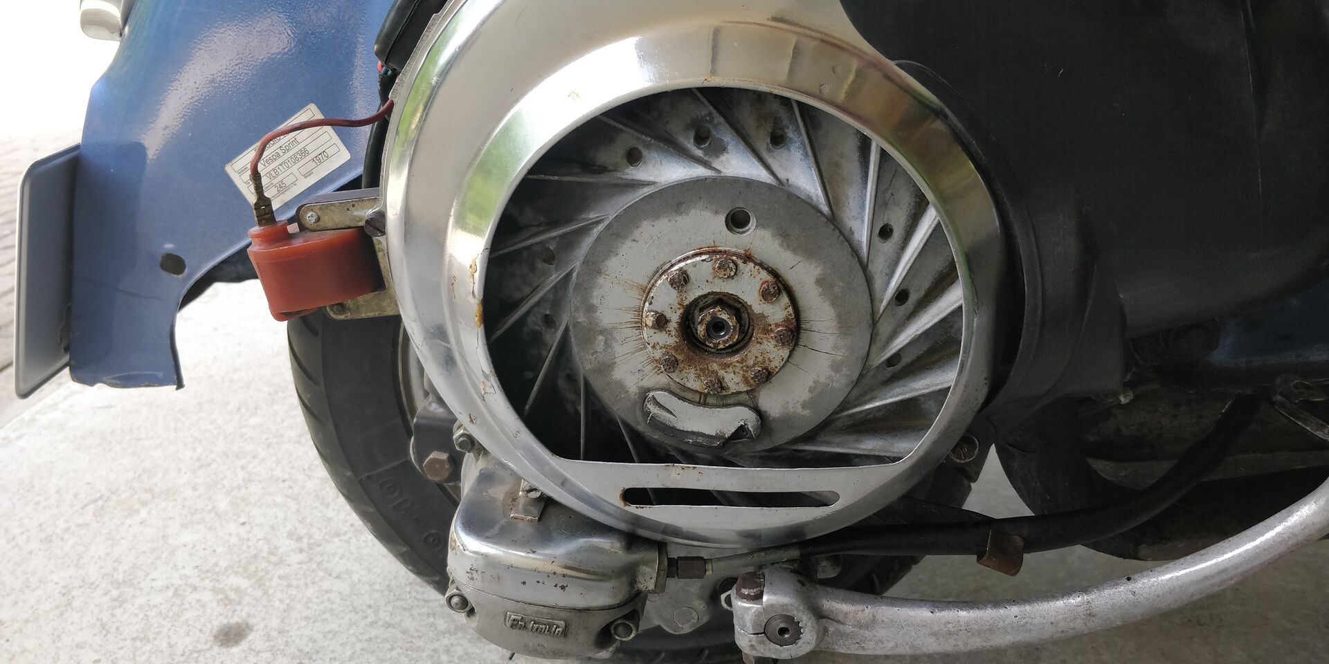

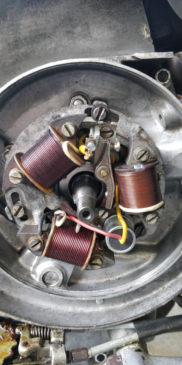

    Sollte ich andere Bilder machen, sag mir was Du unter Zündung meinst ....
    Hab schon an die Zündspule zu wechseln gedacht.

  • sandman

    Puh, Polrad runter bekommen klatschen-).

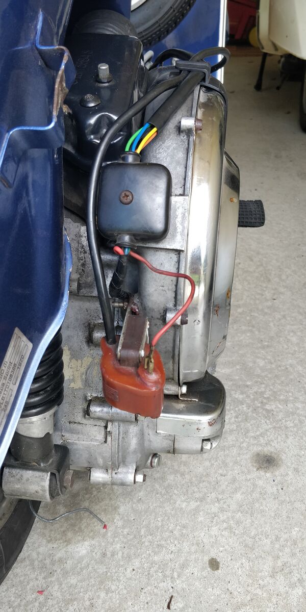

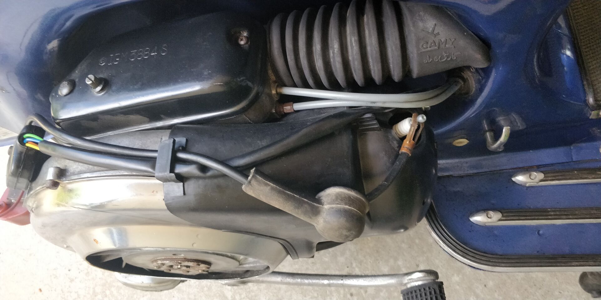

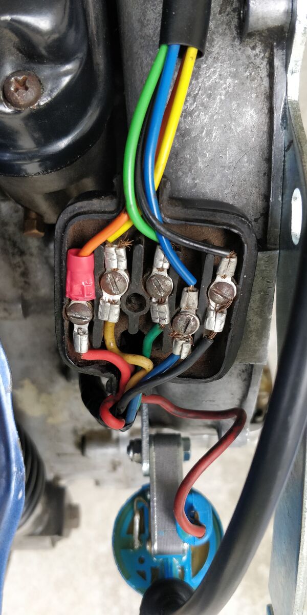

    Was für Fotos wären noch wichtig ?
    Wie gesagt, am Rücklicht war die Masse hin gepfuscht, und nucht wirklich vorhanden.
    Trotzdem geht der Motor immer wieder aus :(

    Baue die Zündgrundplatte mal aus und begucke dir alle Kabel genau. Wenn möglich messe alle Spulen und Kabel durch, nicht dass da nirgendwo ein Kabel auf Masse liegt, bzw. kommt.
    Dann könntest du den Kondensator mal tauschen, obwohl er, wie der Zünkontakt, recht neu aussieht.
    Zündkabel, Stecker und Kerze hattest du schon mal getauscht?
    Welche Kabelfarben kommen am Kästchen an ? Trenne mal die Verbindung im Kasten zum restlichen Kabelbaum. Bei einer 6 Volt V50 kann man das schwarze und das blaue Kabel verbinden, damit der Motor läuft. Wie das bei dir ist, weiss ich nicht, kannst du ja aber mal testen, indem du die Kerze ausbaust und guckst, wann ein Zündfunke da ist.

    • September 6, 2020 at 10:07
    Ja, genau. Markiere sie mit zwei gegenüber liegenden Punkten.
    Dein Kicker kann mit dem Problem aber nicht zusammenhängen...

    • September 6, 2020 at 11:07
    Oh, oh...Das Bild sagt einiges: Du solltest ALLE Kabel im Anschlußkästchen neu verbinden. Das blaue hängt ja nur noch an zwei Adern. Also komplett neue Verbindungsösen aufkrimpen. Und bei der Gelegenheit gleich prüfen, ob ein Kabel unter der Isolierung abgequetscht wurde.

    • September 6, 2020 at 11:58
    Danke für die Bilder. Ich sehe das auch so wie Rojoko und Volker - Kabelast Zündung neu und Baum neu crimpen, damit Du eine vernünftige Arbeitsbasis hast.
    Wenn das passiert ist, dann würde ich mir die Zündung blitzen (lassen), damit der Malossi nicht irgendwann bedient wird. Vielleicht findest Du jemand in der Schrauberhilfe in der Nähe.
    Ansonsten ist Abblitzen jetzt auch nicht sooooo das Hexenwerk: Kolbenstopper rein, Markierung am Motor setzen, Polrad nach rechts bis Anschlag, Markierung am Polrad setzen auf Höhe der Motormarkierung. Dann Polrad nach links, wieder Markierung am Polrad auf Höhe der Motormarkierung. Die Mitte beider Markierungen ist der obere Totpunkt (OT).
    Jetzt multiplizierst Du den Umfang des Polrads mit dem nötigen Vorzündwinkel, also beispielsweise 53x18, und dividierst das Ergebnis durch 360. Das Ergebnis trägst Du nach rechts auf dem Polrad ab und markierst. Jetzt kommt die Blitzpistole zum Einsatz.
    Sollte es ein Malossi sein, halte ich den 20.20er für zu klein. Was für eine Zündkerze hast Du drin?
