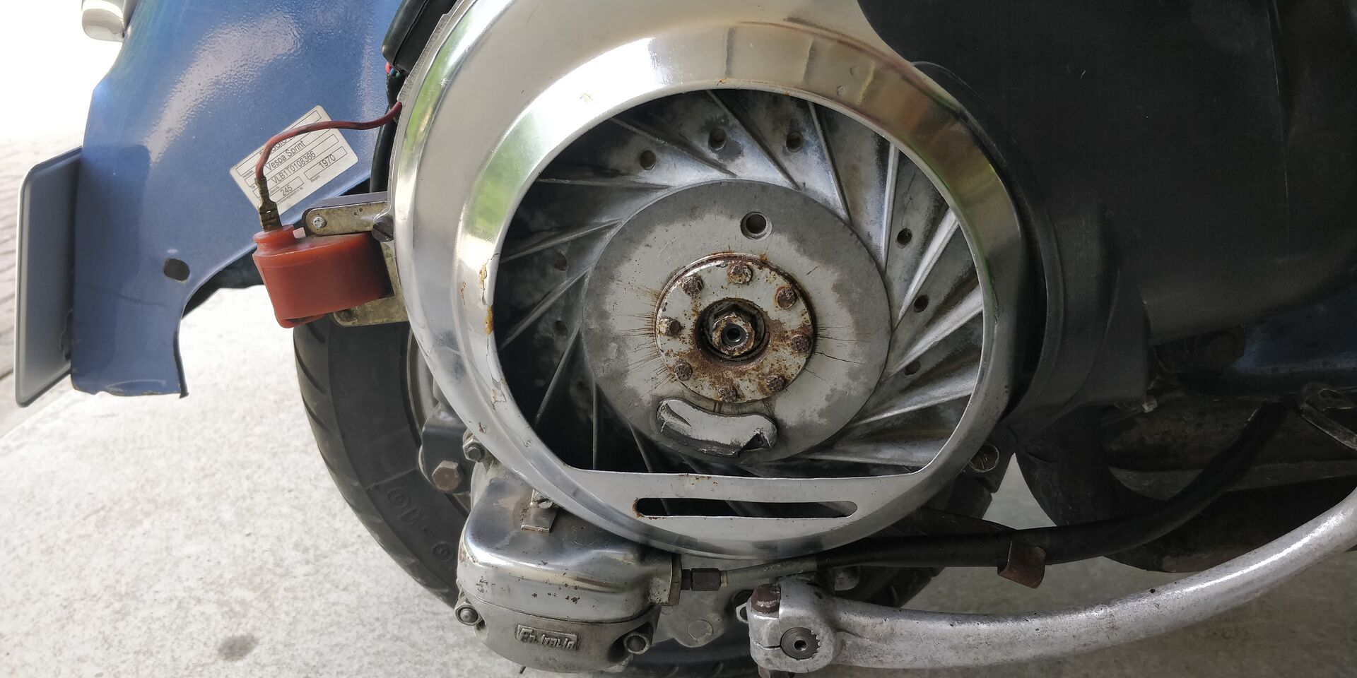

    Sollte ich andere Bilder machen, sag mir was Du unter Zündung meinst ....
    Hab schon an die Zündspule zu wechseln gedacht.
    Dateien
    IMG_20200904_115950.jpg 129.84 kB – 0 Downloads IMG_20200904_120010.jpg 216.81 kB – 0 Downloads IMG_20200904_120016.jpg 222.1 kB – 0 Downloads

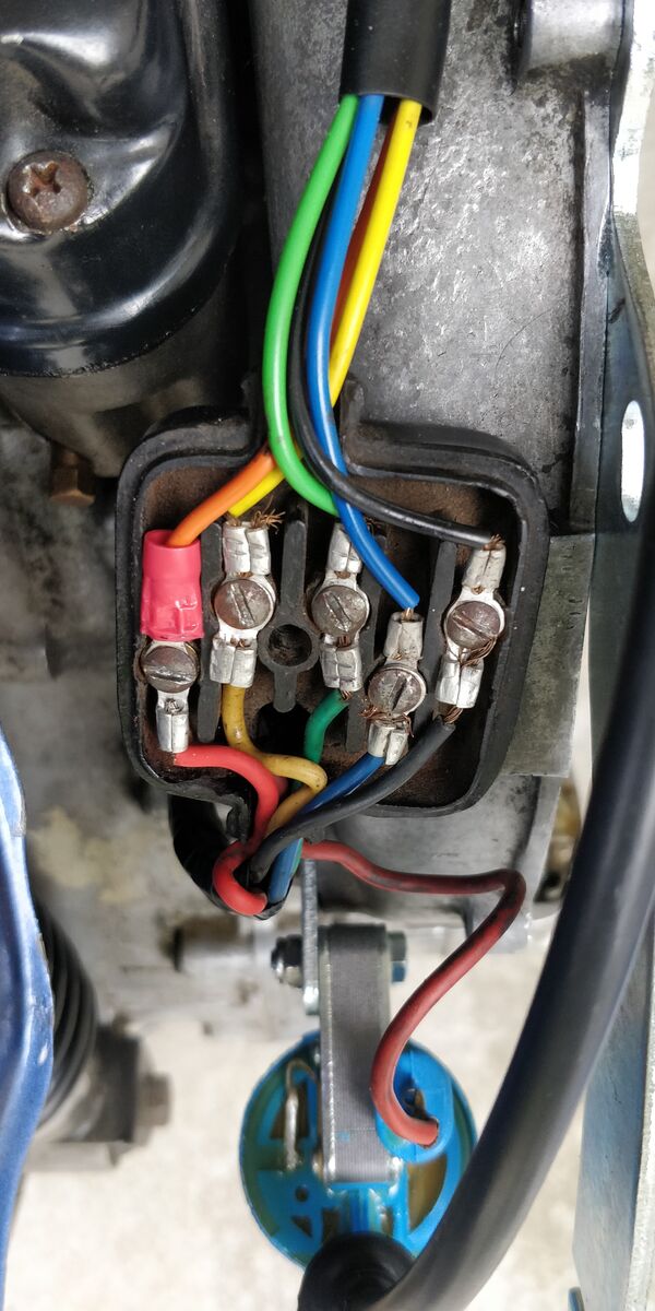

    Was für Fotos wären noch wichtig ?
    Wie gesagt, am Rücklicht war die Masse hin gepfuscht, und nucht wirklich vorhanden.
    Trotzdem geht der Motor immer wieder aus :(

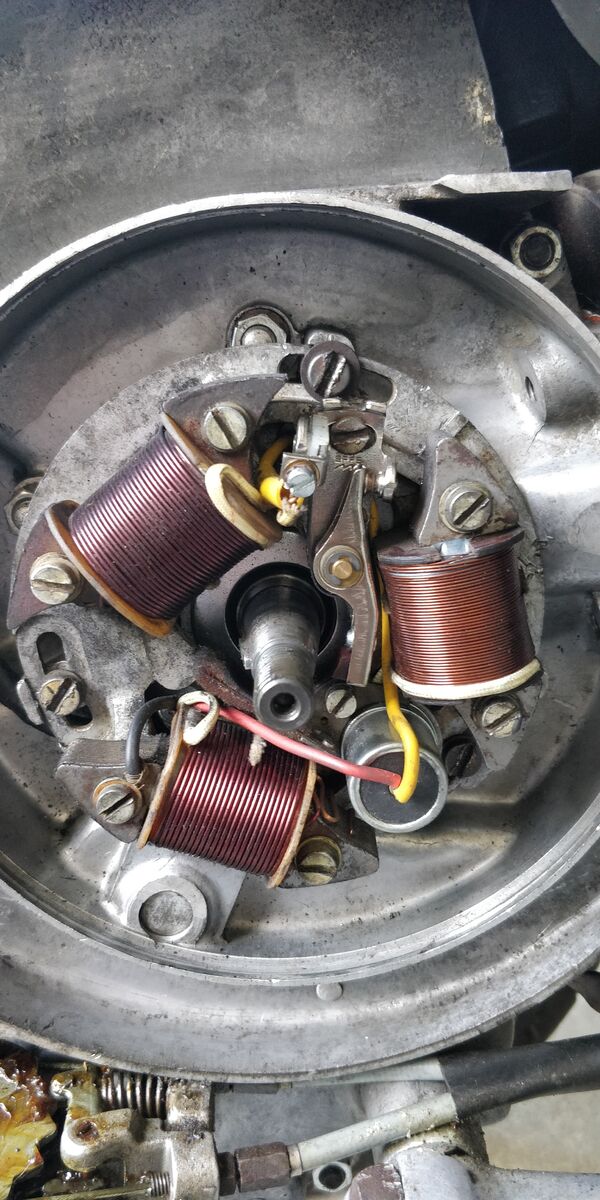

    Baue die Zündgrundplatte mal aus und begucke dir alle Kabel genau. Wenn möglich messe alle Spulen und Kabel durch, nicht dass da nirgendwo ein Kabel auf Masse liegt, bzw. kommt.
    Dann könntest du den Kondensator mal tauschen, obwohl er, wie der Zünkontakt, recht neu aussieht.
    Zündkabel, Stecker und Kerze hattest du schon mal getauscht?
    Welche Kabelfarben kommen am Kästchen an ? Trenne mal die Verbindung im Kasten zum restlichen Kabelbaum. Bei einer 6 Volt V50 kann man das schwarze und das blaue Kabel verbinden, damit der Motor läuft. Wie das bei dir ist, weiss ich nicht, kannst du ja aber mal testen, indem du die Kerze ausbaust und guckst, wann ein Zündfunke da ist.
    Einmal editiert, zuletzt von Volker PKXL2 (September 6, 2020 at 10:02)

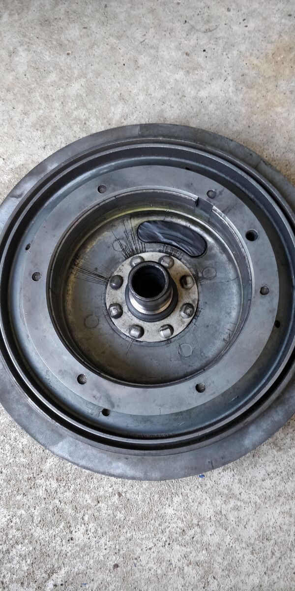

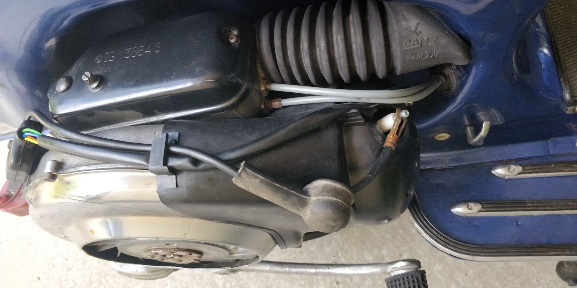

    • September 6, 2020 at 09:59
    Ok, muss ich beim Ausbauen was beachten ?
    Position der Zündgrundplatte ?
    Ich habe noch nie so eine Zündung ausgebaut :-3
    Kerze, Zündkabel, Zündspule habe gestern neue Eingebaut.
    Seit dem kommt der Kicker wieder selbstständig hoch klatschen-)
    Zündung mit Stroboskop könnte ich nicht wirklich Einstellen.
    Dateien
    15993797446762975124468540092143.jpg 117.87 kB – 0 Downloads
    Einmal editiert, zuletzt von sandman (September 6, 2020 at 10:09)

    Ja, genau. Markiere sie mit zwei gegenüber liegenden Punkten.
    Dein Kicker kann mit dem Problem aber nicht zusammenhängen...

    Oh, oh...Das Bild sagt einiges: Du solltest ALLE Kabel im Anschlußkästchen neu verbinden. Das blaue hängt ja nur noch an zwei Adern. Also komplett neue Verbindungsösen aufkrimpen. Und bei der Gelegenheit gleich prüfen, ob ein Kabel unter der Isolierung abgequetscht wurde.

    Danke für die Bilder. Ich sehe das auch so wie Rojoko und Volker - Kabelast Zündung neu und Baum neu crimpen, damit Du eine vernünftige Arbeitsbasis hast.
    Wenn das passiert ist, dann würde ich mir die Zündung blitzen (lassen), damit der Malossi nicht irgendwann bedient wird. Vielleicht findest Du jemand in der Schrauberhilfe in der Nähe.
