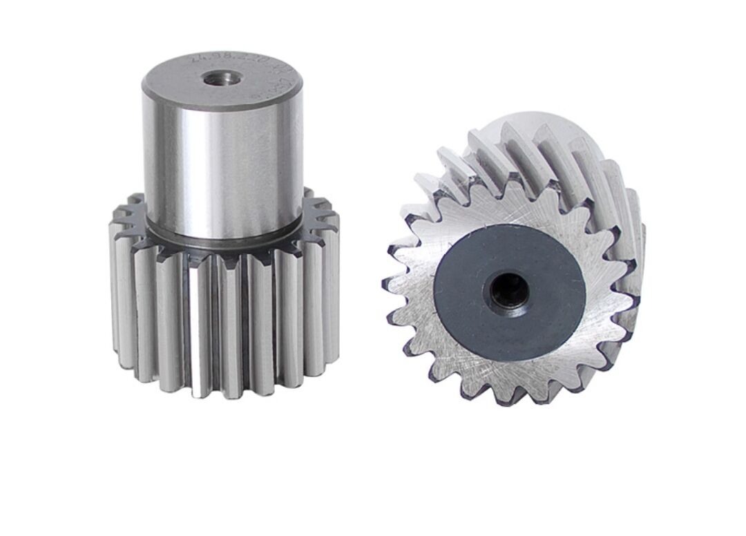

    Ist der Motor schonmal gemacht worden und evtl eine 3.72er Übersetzung Geradeverzahnt eingebaut worden?
    Meine Special und Simson jaulen auch so

    Pinasco-Ritzel?

    Keine. Das ist das typische Jaulen von der Primär.
    11,928
    34,968
    4,284
    • September 5, 2020 at 05:29
    Schrägverzahnt ist leiser.
    Geradeverzahnt jault.
    Finde ich persönlich ganz geil :D
    Ich bin aber wohl nicht das Maß der Dinge. Viele stört das jaulen
    Gerade und Schrägverzahnt
