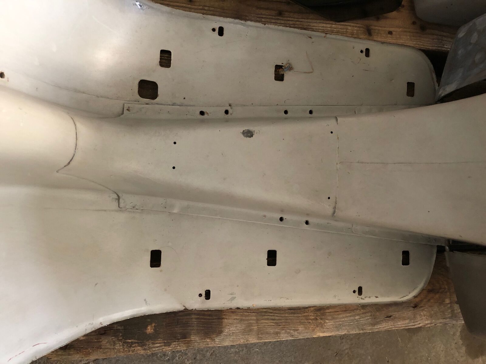

    bei meiner Recherche ist mir ein Rahmen ohne Nummer in die Finger gefallen. Wie würdet ihr den einordnen?
    Batteriehalterung
    Trittblech mit eckigem Bremsloch und Gemischschmierung (also kein Schauglasloch)
    Loch für Kabel Tankgeber, Außenverschluss
    Kaskadenbereich
    Schloss Lenkrohr

    Ich hätte jetzt (auch) anhand der Backenform spontan auf eine PX geschlossen.
    Aber der Tank passt irgendwie nicht: Getrenntschmierungstank in Gemischschmierungsrahmen
    Edith meint, dass der Titel es ja schon sagt...

    LML Star Zwischenmodell PX Alt/ PX Getrenntschmierung. Alte Endplatte am Mittelholm Lenkkopf.
    Auch die italienischen Inder brauchten die alten Teile bei den Nachfolgern auf.
    Wundert mich eigentlich, daß nicht Rally Teile bei der ersten PX verbaut wurden.
