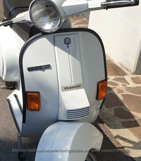

  • Du müsstest dann aber am Zündschloß etwas von der Plastikabdeckung wegschleifen , dann passt das Teil...
  • Weiß jemand, ob man die Kaskade einer PK S problemlos an eine PK XL2 anbauen kann?
    Problemlos nein.
    Wie schon geschrieben zündschlosd ist im Weg.
    Und ich meine mich zu erinnern das ein neues Loch im Rahmen gebohrt werden muss. Bin mir aber nicht mehr ganz sicher.
    Wenn du aber die suchfunktion benutzt wirst du Gewissheit erlangen denn das wurde in der Vergangenheit schon öfter beschrieben und auch mit Bildern dokumentiert.
