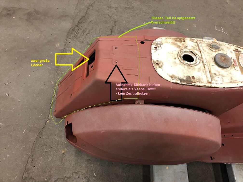

    Beispiel Rahmen PX/T5
    PX zwischen Sitzbank und Rücklicht mehr rund
    T5 hat da einen eckigen "Höcker"

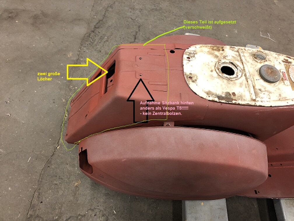

    T5 passt Staufach Luso. hat das aufgesetzte Heckblech, und im Trittbret grosse eckige Löcher für die Fussmatte. als nächstes kam die Cosa...aber anderes Thema, da allesa nderst.

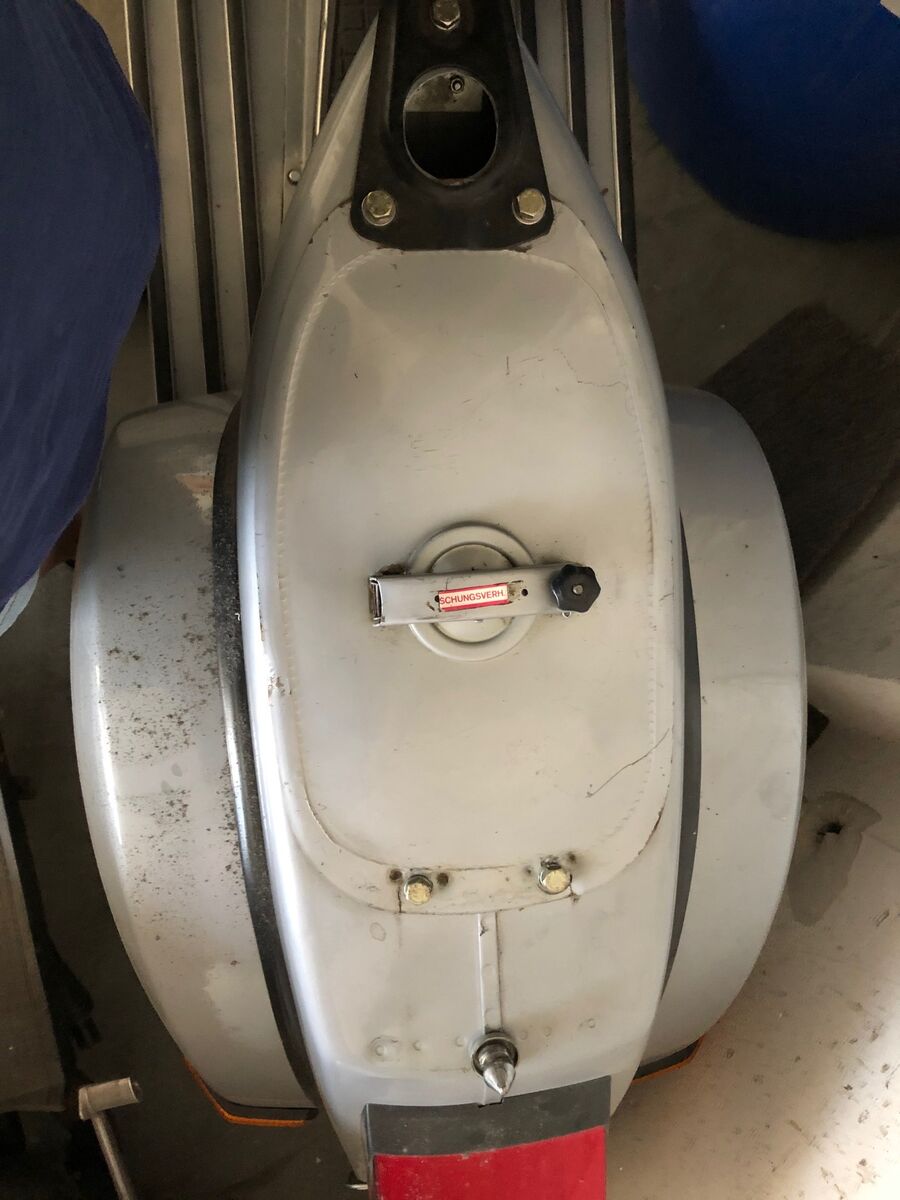

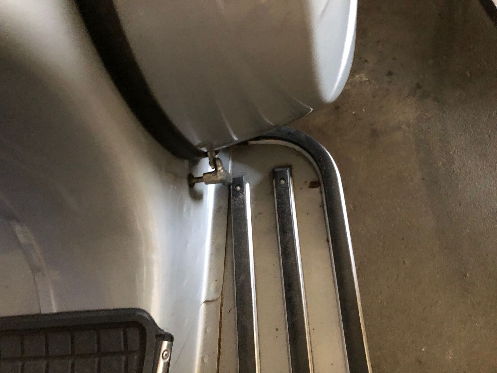

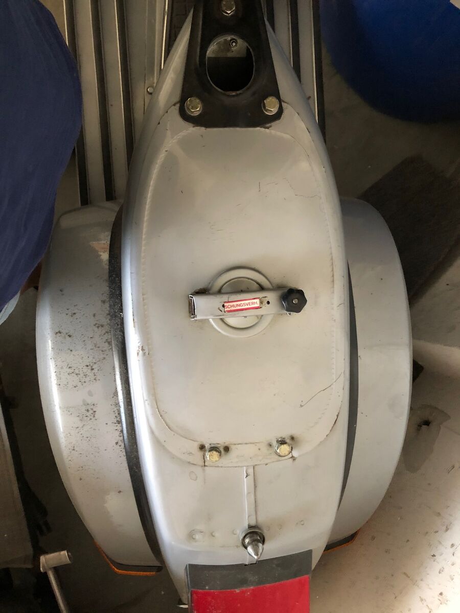

    Beispiel Außenverschluss PX alt

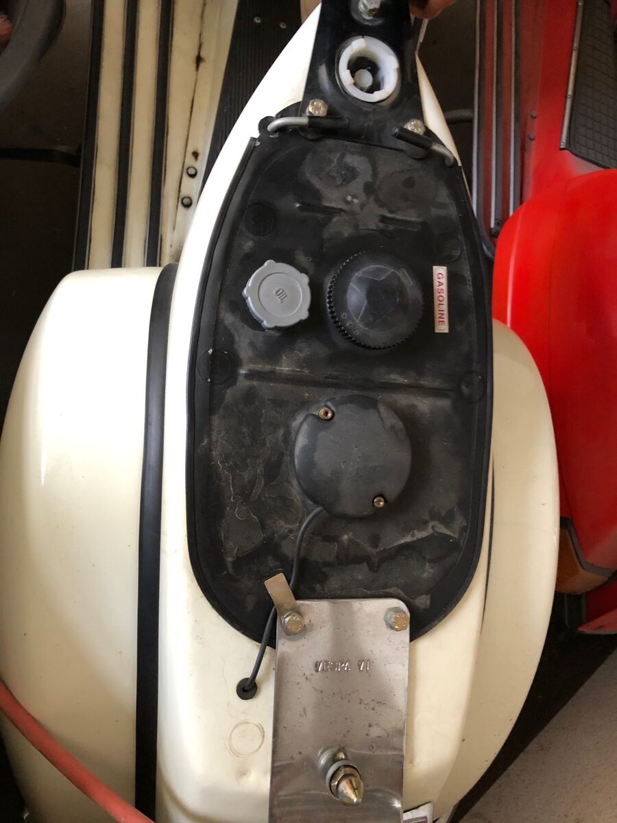

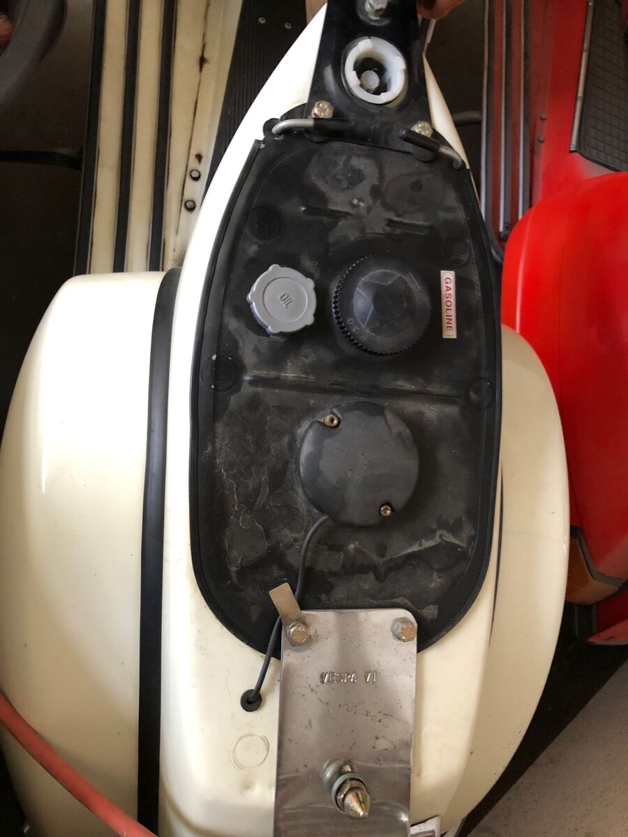

    Innenverschluss links Gemisch - rechts Getrenntschmierung und Tankgeber

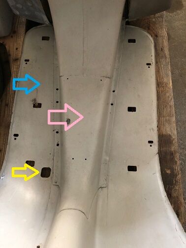

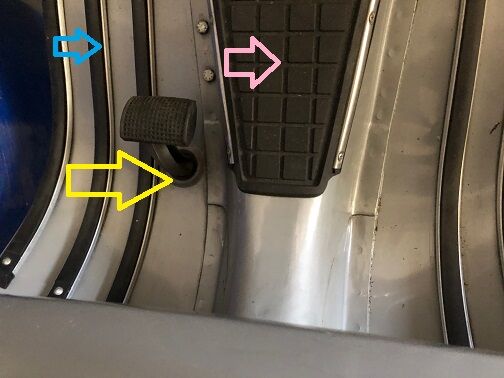

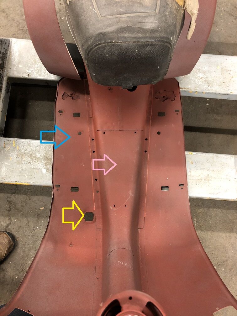

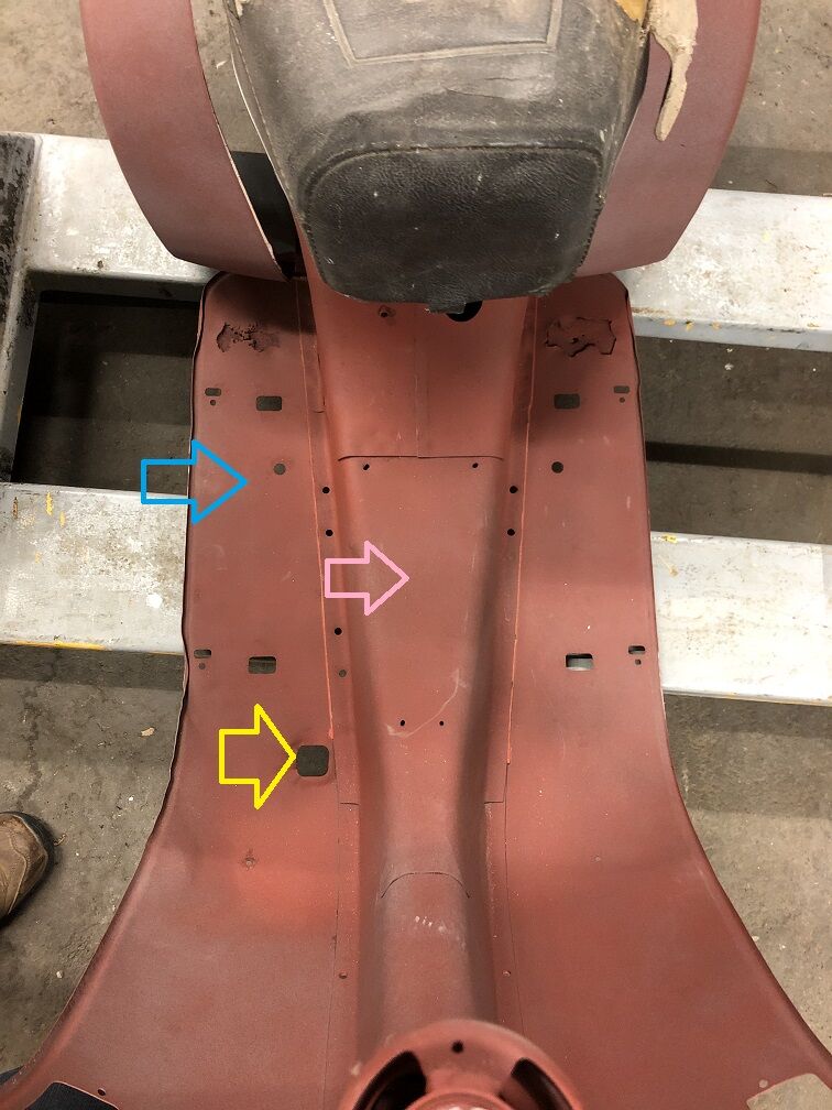

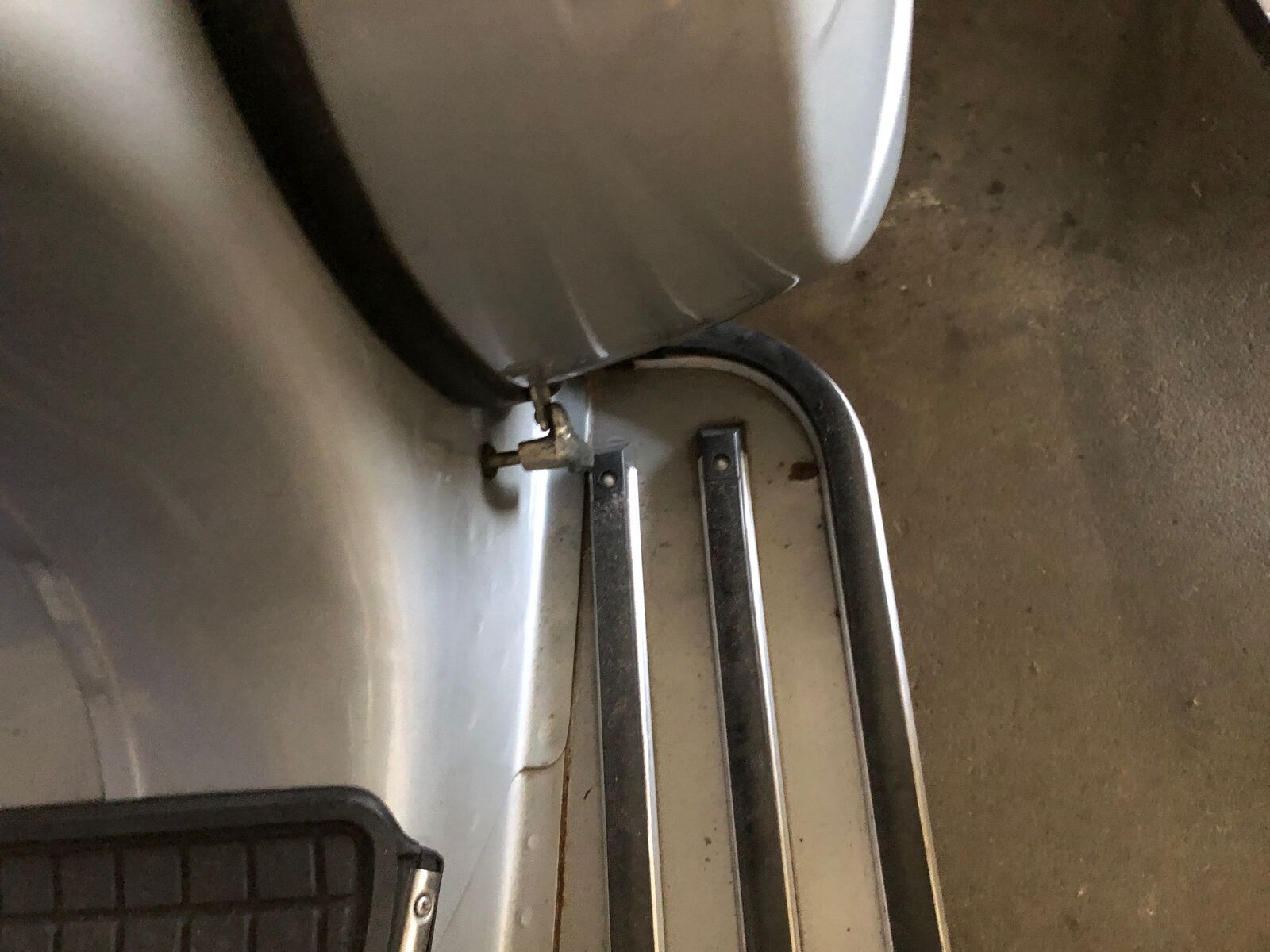

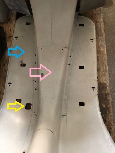

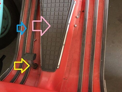

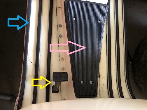

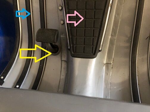

    Heute Trittbleche im Bereich der Leisten bzw. Matten.
    LML 150 Star 2T BJ 2011, Fußmatte (pink) in der Mitte, Trittleisten (blau), eckiges Bremsloch (gelb)
    Motovespa T5 108Cxxx, Fußmatte (pink) in der Mitte, Fußmatten statt Trittleisten (blau), eckiges Bremsloch (gelb)

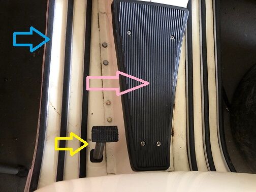

    angeblich LML ohne Getrenntschmierung, Fußmatte (pink) in der Mitte, Fußmatte statt Trittleisten (blau), eckiges Bremsloch (gelb)
    Position der eckigen Löcher für die Fußmatte nicht deckungsgleich mit Motovespa

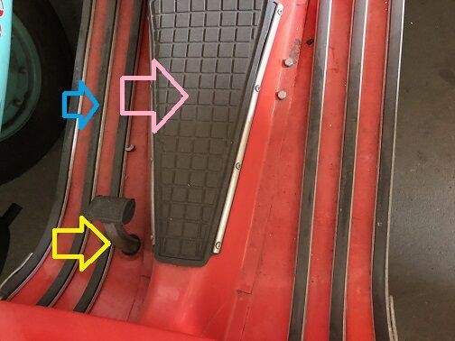

    PX200 / 1982, Außenverschluss, Fußmatte (pink) mit Leisten in der Mitte, Trittleisten (blau), rundes Bremsloch (gelb)
    PX80/ 1982, Innenverschluss, Fußmatte (pink) mit Leisten in der Mitte, Trittleisten (blau), rundes Bremsloch (gelb)

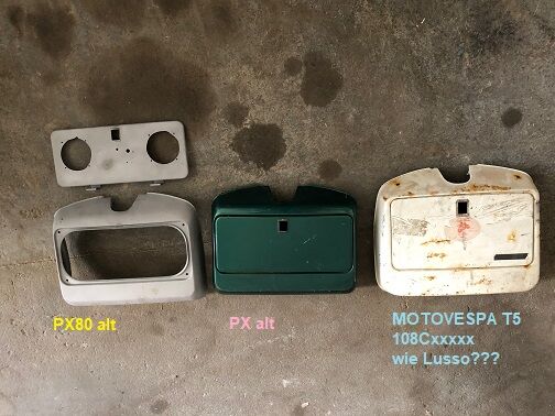

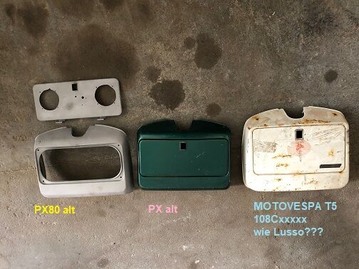

    Handschuhfach

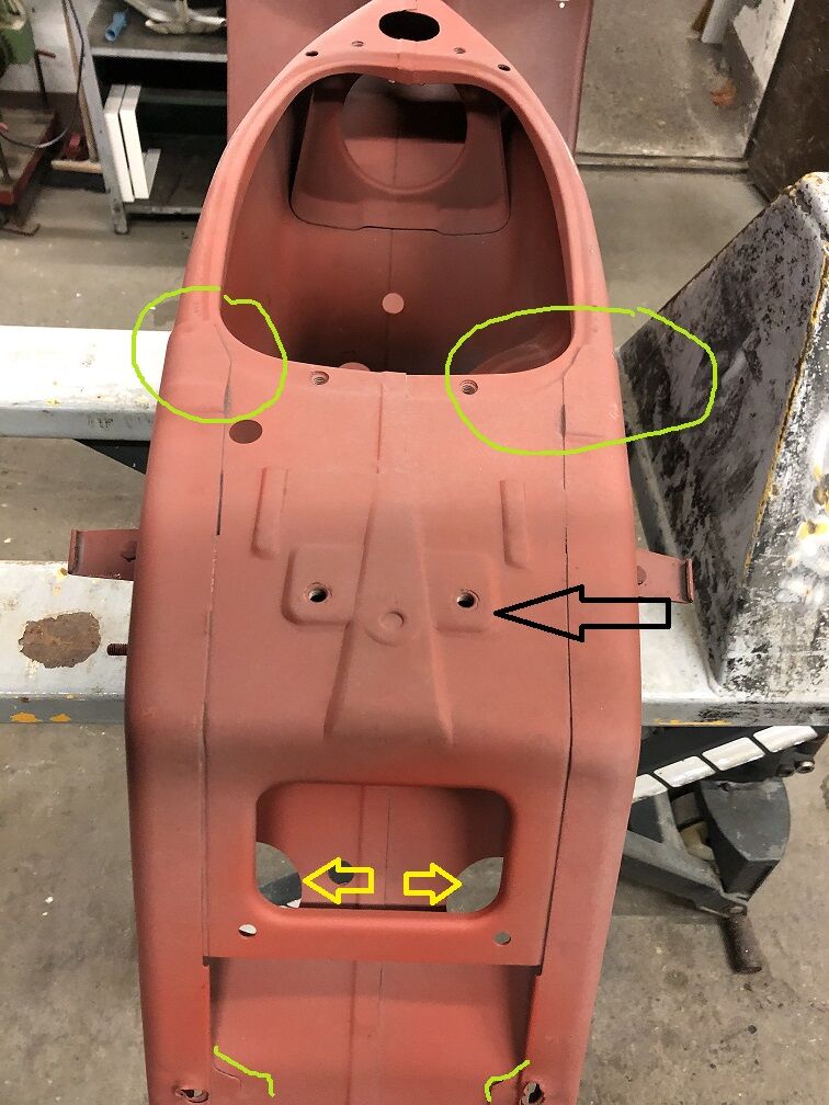

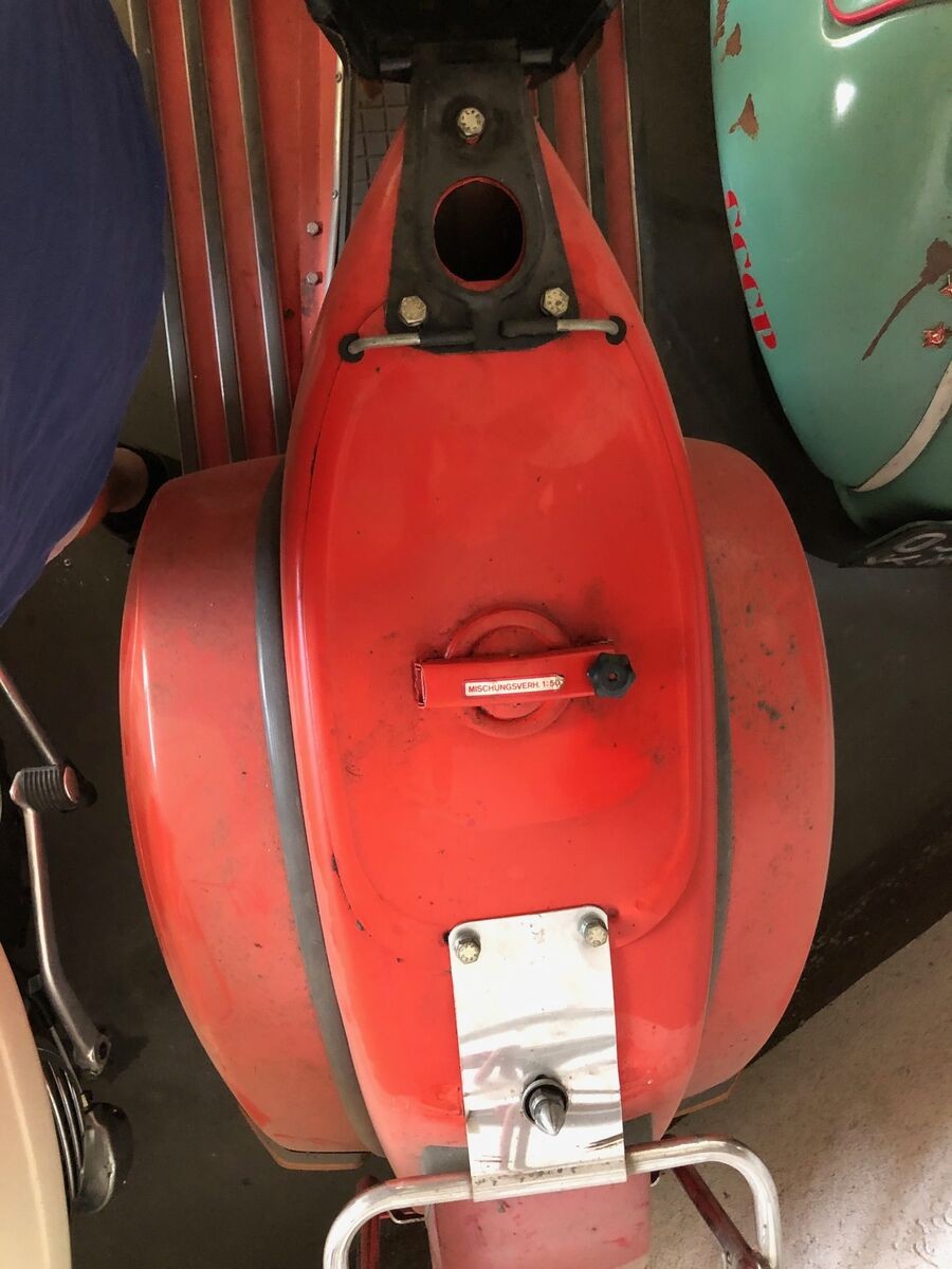

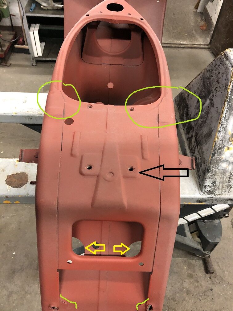

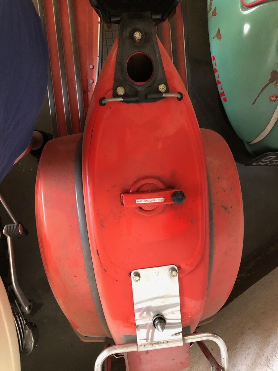

    Motovespa T5 Heck

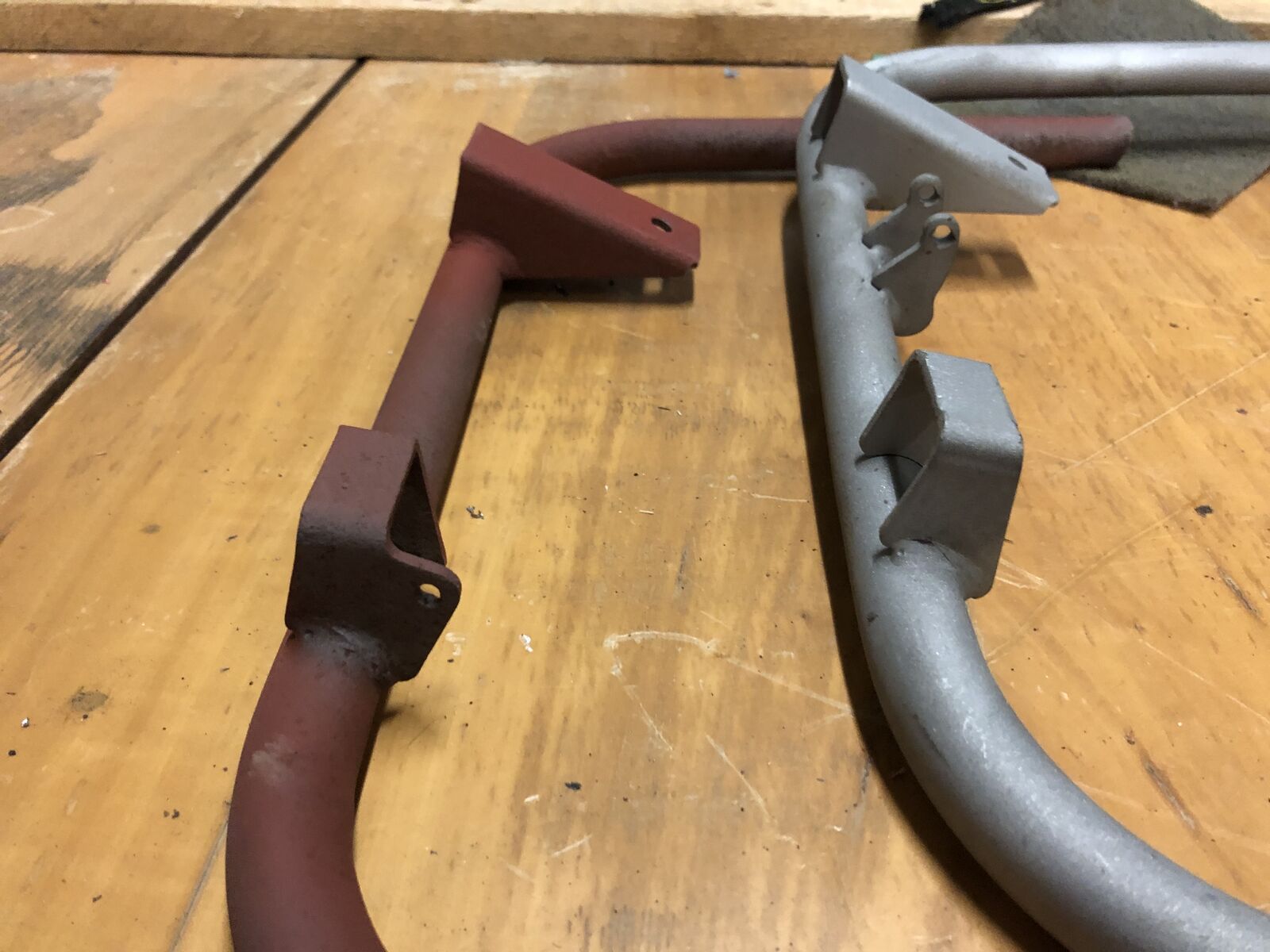

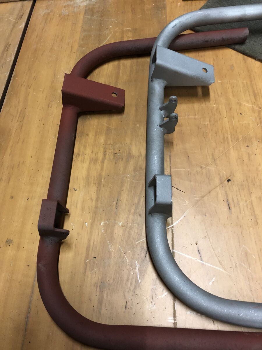

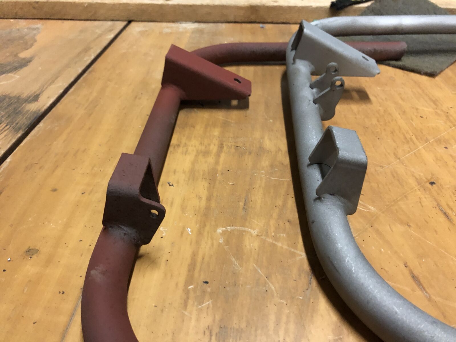

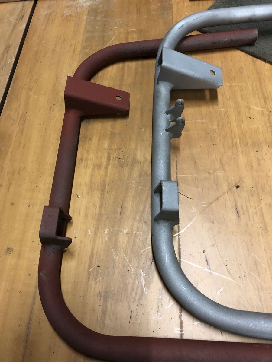

    Ist nicht Rahmen, sondern Ständer. der "braune" ist T5, der andere PX alt
