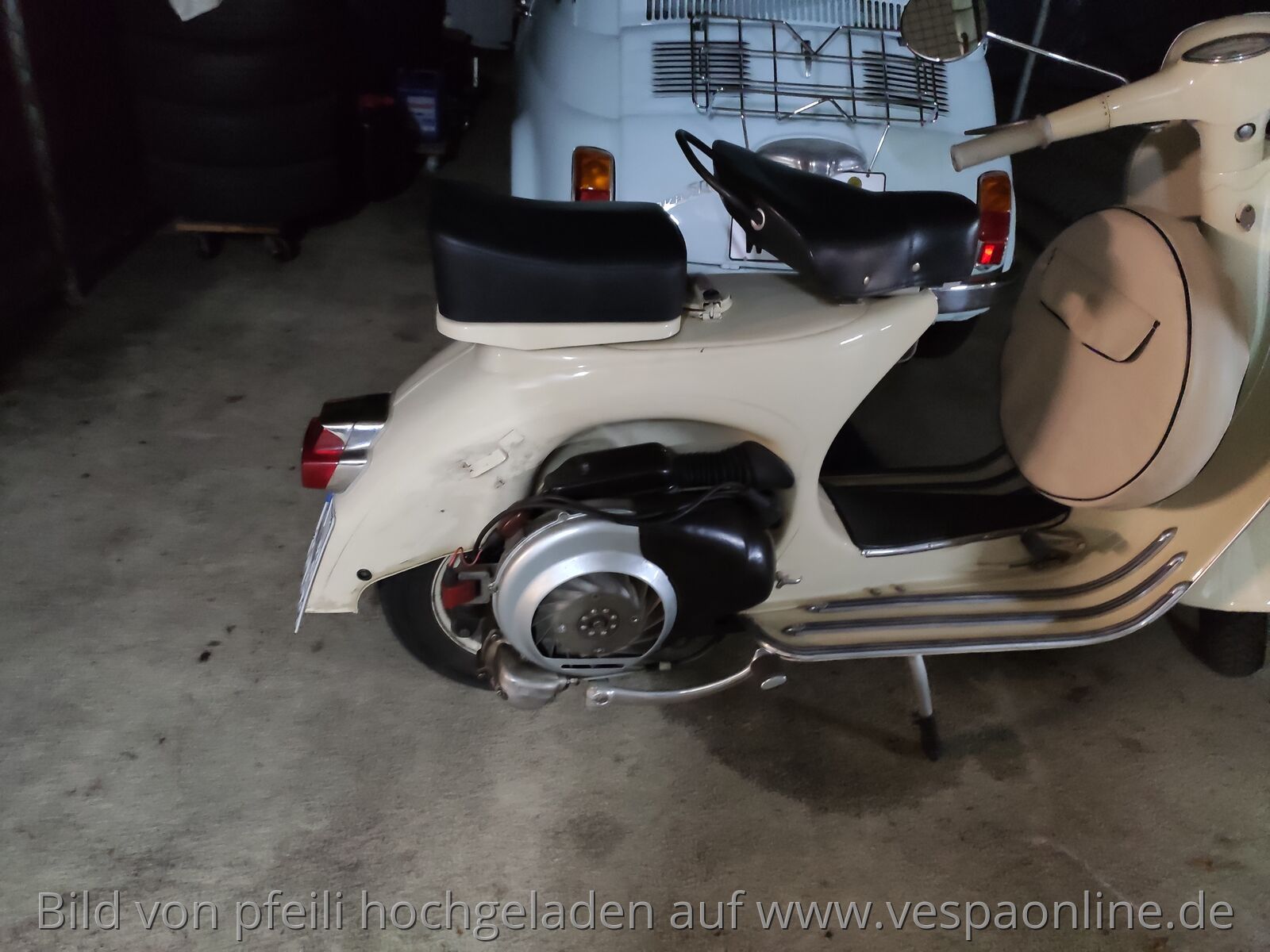

    • September 27, 2020 at 12:23
    hallo,
    mal eine kleiner Zwischenbericht.
    Die Tachonadel hat sich inzwischen beruhigt, abgestorben ist sie auch nicht mehr (sie heilt sich selber).
    Aber bei der letzten Fahrt plötzlich ein lautes Geräusch, dachte zuerst ich habe den Auspuff verloren. Hatte wieder das Glück das es kurz vor der heimischen Garage passierte, nachdem ich die Backe runtergenommen hatte kamen mir schon ein paar Schrauben entgegen.
    OK die Schrauben vom Lüfterrad hatten sich gelöst halb so schlimm die schraube ich einfach wieder fest...dachte ich mir. Leider ist das Gewinde von zwei Schauben im Polrad kaputt.
    Helicoil oder ähnliches wird vermutlich nicht funktionieren, kann ich ins Polrad ein größeres Gewinde reinschneiden? Oder würdet ihr ein neues Polrad verwenden.
    Wenn ich mir die Preise für ein Polrad so anschaue dann kann ich gleich auf VAPE umrüsten.

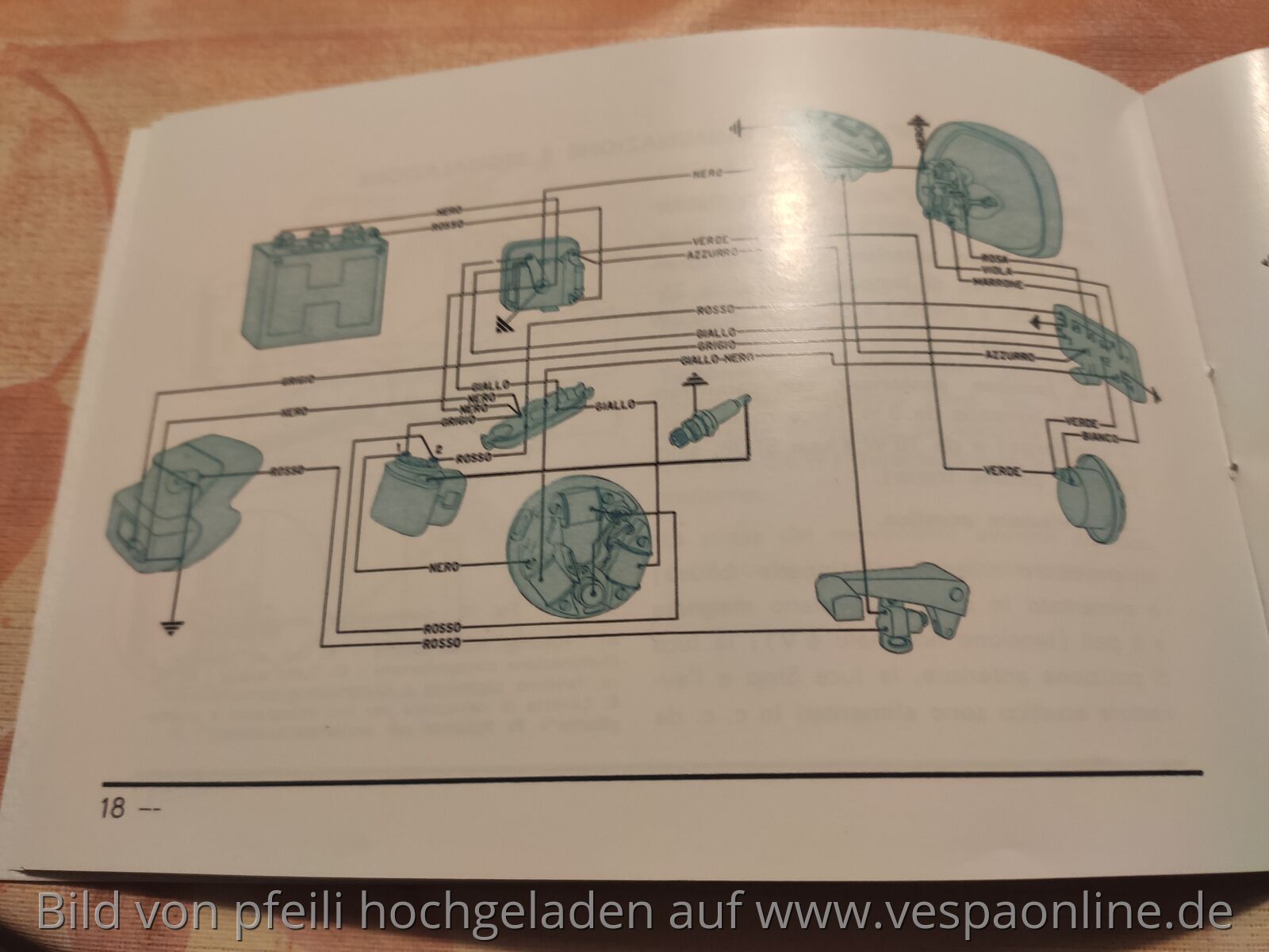

  • pfeili
    62
    82061
    VLA1T 150 Bj. 1963
    • September 27, 2020 at 20:44
    Wenn ich den Schaltplan so anschaue wird die Hupe gegen Masse geschalten und das Bremslicht wird über den Bremslichtschalter mit Spannung versorgt. Für mich sieht es so aus als ob alles an der gleichen Masse (Rahmen) hängt oder habe ich einen Denkfehler

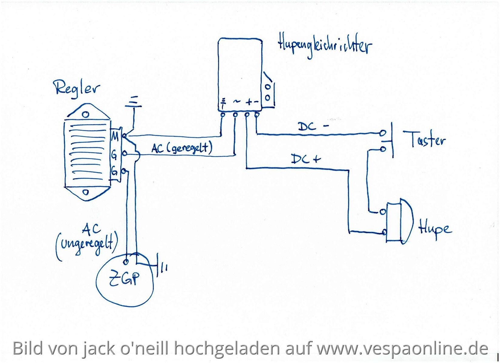

  • Pierre Lavendel
    • September 27, 2020 at 21:24
    Doch, da hängt alles an der gleichen Masse. Dort am Originalkabelbaum mit der Originalelektrik schon.
    aber...
    wenn du eine vollelektronische Vape (oder eine Ducati Zündung von der PX) mit Hupengleichrichter haben willst, ist der Knackpunkt das Massezeichen am Hupentaster. So wie an einem Originalkabelbaum geht das dann nicht mehr - der Hupentaster muß isoliert sein.
    Was dir vllt. nicht transparent ist: der Hupengleichrichter ist kein bloßer 2-Weg Brückengleichrichter. In dem Sonderbauteil befinden sich neben einer Ladeschaltung auch dicke Kondensatoren, die eine ausreichende Ladung zwischenspeichern, damit die Hupe beim Betätigen des Tasters gleich laut loslegt. Anders kann man eine DC Hupe hier ohne Batterie nicht betreiben.
    Es muß so aussehen (wie bei der PX Lusso/PK-S /PK XL1+2).
    (Separat betrachteter Hupenstromkreis):
    4 Mal editiert, zuletzt von Pierre Lavendel (September 28, 2020 at 07:14)
  • pfeili
    62
    82061
    VLA1T 150 Bj. 1963
    • September 28, 2020 at 09:16
    Zitat von jack o'neill
    Es muß so aussehen
    Danke für den Schaltplan. Ohne den Gleichrichter würde aber eine "normale" Hupe auch funktionieren,oder?
    Nö.
    Das erklärt die Notwendigkeit des Hupengleichrichters, der zu diesem Behufe seit ca. 1983 in Standard-Vespamodellen verwendet wird, wenn sie keine Batterie haben.*
    Wir haben zum einen "richtige" "normale" gleichstrombefeuerte Hupen (wie man sie überall her kennt), die drehzahlunabhängig LAUT TÜÜÜT! machen.
    Um in der Vespa an Gleichstrom zu kommen UND ihn in passender Leistung zur Verfügung zu haben ist entweder Batteriebetrieb oder ein Hupengleichrichter nötig.
    Zum anderen (bei schlechter ausgestatteten Vespas ohne Batterie, Hupengleichrichter oder Spannungsregler) gibt es wechselstrombetriebene "Schnarren". Deren bescheidener, eher leise Ton, (den man als Autofahrer in seiner Blechhütte kaum hört), klingt so etwa wie "örrel-örrel" bis hin zu "quääk!" und ändert Tonhöhe und Lautstärke, wenn man Gas gibt (ist also drehzahlabhängig).
    Du hast in deinem Roller doch eine schöne laute Gleichstromhupe!? Mit dem Hupengleichrichter soll das doch auch ohne Batterie so bleiben, oder? Ich kenne niemanden, der freiwillig auf so ein meckerndes Donald-Duck Schnarrendings downgraded...
    * Der Vollständigkeit halber sei erwähnt, daß es bei Vespamodellen anderer Länder/Sparmodellen in Ausnahmefällen auch neuere Typen gibt, die mit Schnarre ausgestattet sind (aus Profitgründen).

    erstmal nochmal Danke für deine Geduld und ausführlichen Erklärungen.
    Habe ja schon einige Oldtimer (Autos und Motorräder) besessen aber soviel Aufwand wegen einer Hupe
    habe ich noch nie erlebt. Aber jetzt weiß ich was bei einem Umbau alles zu beachten ist.
    Gruß Rudi

    Das ist kein Aufwand ... mag schon sein, daß du es nur noch nicht erlebt hast. Es ist ein guter Kompromiß zwischen Praktikabilität & Effizienz. Vergleichen wir mal den unterschiedlichen Aufwand der Bordelektriktypen mit und ohne Batterie bezüglich der Gleichstromhupe:
    Mit Batterie:
    Regler mit Gleichstromladefunktion UND Wechselstromausgang + Sicherung + Batterietrennschalter + Batterie + Batteriehalter + separate Verkabelung für alle Gleichstromverbraucher.
    (mit E-Starter wird's noch aufwendiger)
    Ohne Batterie:
    normaler Wechselstromregler + Hupengleichrichter + lediglich 2 Kabel zur Hupe.
    Nicht vergessen:
    unsere Vespas haben Schwunglichtmagnetzünder, die beim Tritt auf den Kicker soviel Spannung produzieren, daß der Motor davon anspringt (sie brauchen keine Lichtmaschine, die über einen Regler erst eine Batterie lädt, die dann wiederum alle Verbraucher einschl. Anlasser und Zündung bedient). Wenn man keinen E-Starter braucht, ist das, was eine Vespa ohne Batterie kann, wesentlich kostensparender, wartungsärmer und vor allem leichter.
    Wir haben heut die Möglichkeit, alle (SIC: alle!) alten Vesparoller auf eine moderne Zündung umzubauen, die sowohl dem Motor gut tut als auch die Bordelektrik auf ein zeitgemäßes Niveau hebt.
    Nur...wer A sagt, sollte auch B sagen... wenn ich schon eine tolle Zündung in den Roller pflanze, gehört ein vergammelter Kabelbaum, der seine Lebensdauer schon um das vierfache überdauert hat, auch in die Tonne. Das passende Gestrippe dazu kann man als "Conversion" kaufen (oder wie ich selbst bauen. Wieso tu ich mir das an? Erstens: Ich bin so! Und zwotens: Mir macht's Spaß!).
    Daß das möglich ist, hat man den vielen vielen Leuten zu verdanken, die Vespa fahren und die es einigermaßen profitabel machen, nicht nur schlechte Reproteile (leider) zu fertigen, sondern auch Komponenten neu zu entwickeln, die das Fahrzeug modernisieren, aufrüsten & aufwerten.
