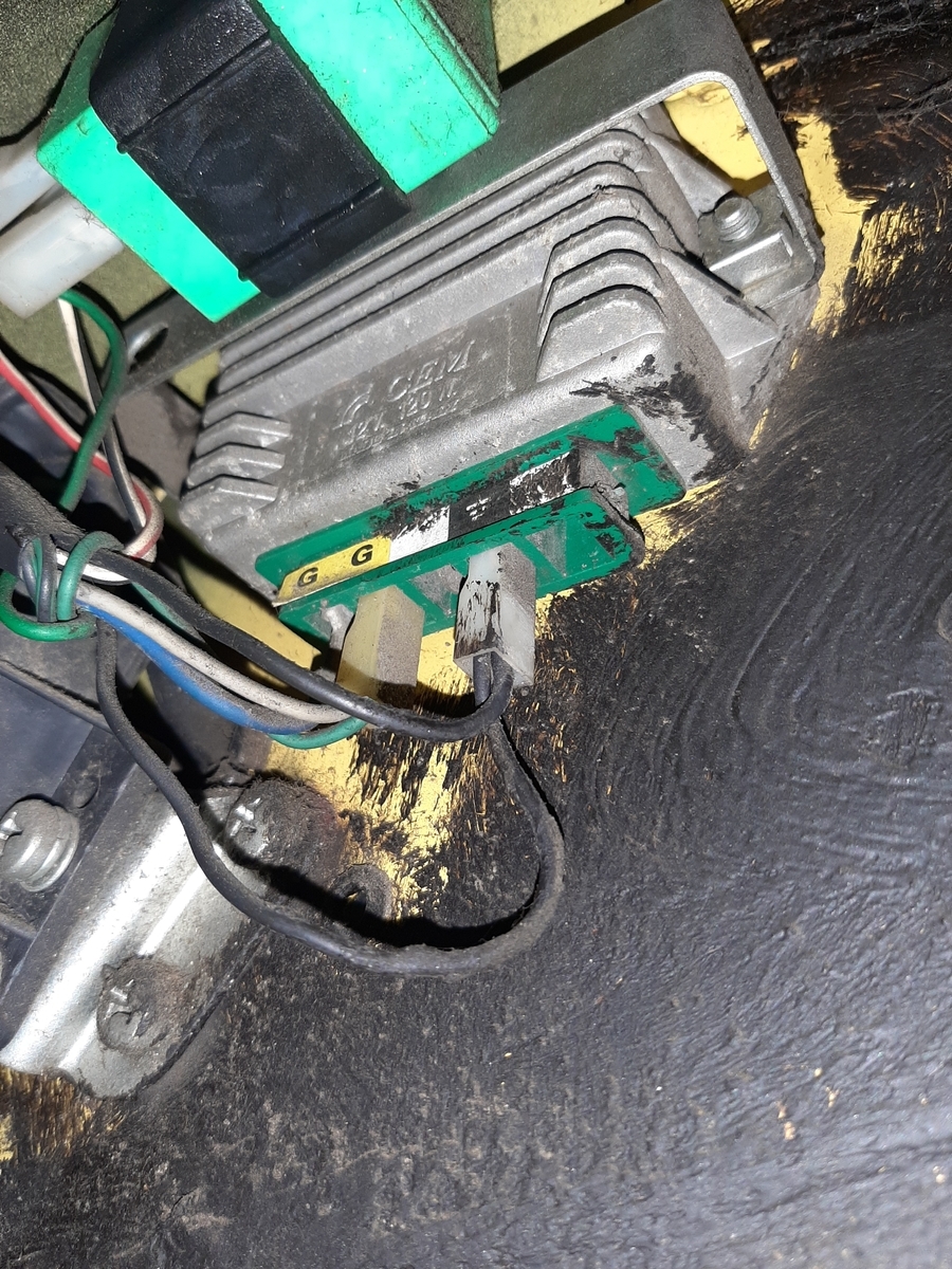

    ich klinke mich mal hier mit rein. Bei mir gibt es "ähnliche" Probleme, die auf einen eventuell defekten Spannungswandler hinweisen. Schalte ich den Blinker ein, schwankt die Helligkeit des Scheinwerfers teils erheblich. Auch werden die Kontrollleuchten teilweise übermäßig hell. Im Verdacht habe ich den Spannungswandler. Auf der Suche nach Ersatz habe ich das gleiche Problem wie mein Vorredner.
    Auf meine Steht als Herstelle CEM. Spannung 12V und Leistung 120W (s. Bild). Ist das überhaupt der Richtige für eine PK 50 XL2 von 1995 ohne Batterie?
    Den hier hätte ich jetzt als den Richtigen angesehen:
    Spannungsregler PIAGGIO | SIP-Scootershop (sip-scootershop.com)
    Wie kann man am besten so einen Spannungswandler checken?
    Danke euch schon mal.

    Hi Phillip,
    da Du keine Batterie hast, sollte der von Dir verlinkte passen.
    Die für "Mit-Batterie" passen auch bei "Ohne-Batterie", dann bleiben die Ausgänge zum Laden der Batterie eben leer.
    DIe für "Ohne-Batterie" passen nicht bei "Mit-Batterie", da zu wenig Ausgänge.
    Edit: Soweit ich weiß (und das mag falsch sein), kannst Du bei den Spannungsregelern nicht wirklich was messen. Wenn es Dir dauernd die Leuchtmittel zerschießt, mach den neu und gut ist (war zumindest auch bei mit mal so, nach Tausch war Ruhe).
    Du kannst auch mal beim Marktplatz eine Suchanzeige aufgeben, vlt hat ja noch jemand preiswert einen gebrauchten Regler abzugeben.
    Viel Erfolg!

    Hallo Jörg,
    Danke für deine Antwort.
    Den Unterschied "mit Batterie" und "ohne Batterie" kenne ich. 3 und 5 Anschlüsse.
    Mich irritierte eher die angegebene Leistung von 120W. Diese Leistungsangabe kann ich bei keinem Regler finden.
    Ich versuche es einfach mal.

    • February 24, 2021 at 11:32
    Bist du sicher, toni, dass das ein passender Regler ist ? G G - Anschlüsse kenne ich nur als Regler für Gleichspannungsanlagen, also mit Batterie.
    Mich würden auch die 120 W irritieren...
  • Rojoko
    196
    2,401
    425
    Oberallgäu
    PX 135DR, APE703 TM
    • February 24, 2021 at 12:59
    G G ist italienisch und steht für generatore, also "Lichtmaschine ". Obschon dieVepa ja keine eigentliche Lima hat...
    Jedenfalls bezeichnet das die beiden Wechselstromeingänge. 120 Watt ist unproblematisch, gibt nur die zulässige Maximallast an.
    Gruß Robert
  • Rojoko
    196
    2,401
    425
    Oberallgäu
    PX 135DR, APE703 TM
    • February 24, 2021 at 14:40
    Also ich habe jetzt nochmal im Schaltplan für die -mir persönlich unbekannte- PK XL nachgesehen. Danach ist der gewählte Spannungsregler in Ordnung. An das linke "G" kommt ein einzelnes gelbes Kabel; bei Dir scheint es blau zu sein. Was insofern stimmig sein kann, als es vom blauen Kabel aus der ZGP hergeleitet wird. An das mittlere "G" kommen die beiden zusammengefassten Kabel grün/grau. Die sehe ich auch bei Dir. Der Rechtsaußen geht an Masse.
    Damit sollte es funktionieren. Gruß Robert

    • February 25, 2021 at 09:39
    Hallo Robert,
    vielen Dank für die ausführliche Antwort.
    Ich gehe auch mal davon aus, dass der Spannungsregler der Richtige sein wird.
    Im Grunde genommen unterscheiden die sich ja nur in "mit Batterie" und "ohne Batterie" bzw. in der Anzahl der Anschlüsse. Eine kleine Recherche hat ergeben, dass der aktuell verbaute Regler scheinbar zu einer Cosa gehört. Frag mich bitte nicht, was mein Vorbesitzer da eingebaut hat :) Bis vor kurzem hat es ja funktioniert.
    Ich habe jetzt den PIAGGIO Regler bestellt.
    Laut Schaltplan stimmt soweit alles bei mir.
    Gruß,
    Philipp

    • February 25, 2021 at 10:11
    Die Regler von Cosa, PX neu, PK müssten identisch sein.
    Eine gute Übersicht der verschiedenen Regler findest Du hier:
    https://www.vespa-t5.org/elektrik
    Da sind auch noch Alternativen zu Piaggio aufgelistet.

    • March 5, 2021 at 17:03
    Kurzer Bericht,
    Der neue Spannungsregler ist verbaut und verrichtet tadellos seinen Dienst. Kein flackerndes Licht mehr oder aufblitzende Kontrolllampen.
    Getauscht ist so ein Regler ja auch in wenigen Minuten.
    Danke noch mal für eure Tips.
