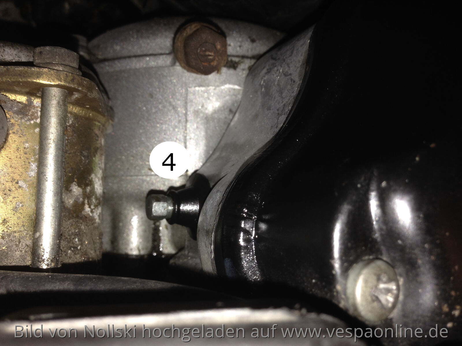

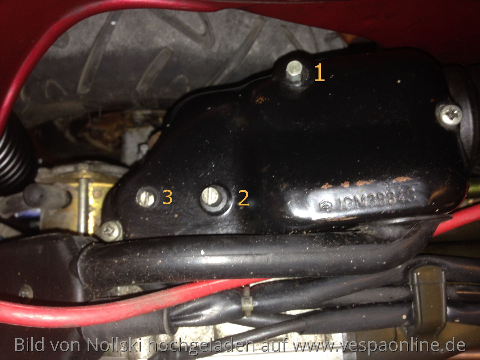

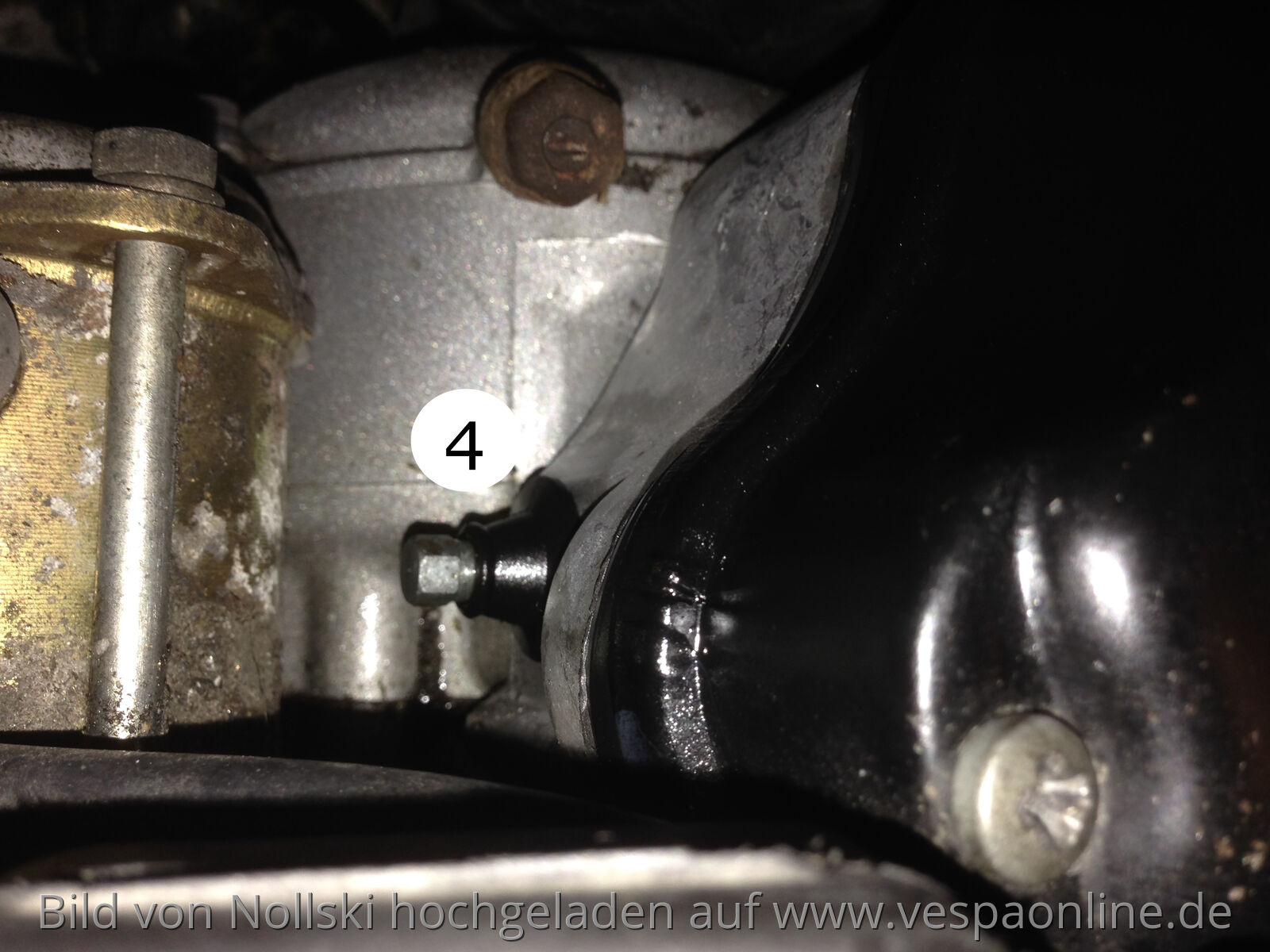

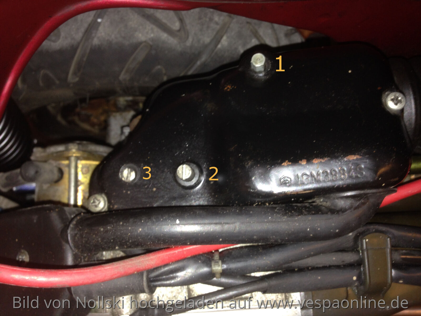

    Guten Tag,
    nachdem ich mich mit Forum- Hilfe erfolgreich mit der Zündung beschäftigt habe, geht's jetzt an den Vergaser.
    Sie springt schlecht an, wenn sie dann läuft nimmt sie kein Gas an. Im warmen Zustand dreht sie im Stand sehr hoch, so 2000 bis 2500 Touren, und kommt nicht runter.
    Es gibt ja reichlich Vergasereinstellanleitungen, aber bevor ich aufschraube (siehe Bilder):
    a.) Ich habe verstanden, dass Schraube 1 den el. Benzinhahn bei Nichtfunktion desselben ihn überbrückt, sollte also zugeschraubt sein.
    b.) Schraube 2 ist die Leerlaufregulierschraube und korrespondiert zum Standgaseinstellen mit Schraube 4 (Leerlaufgemischschraube)
    c.) Was aber ist Schraube 3? Sollte da nicht ne Gummikappe drauf sein?
    d.) Wieviel Umdrehungen soll Schraube 4 wieder raus beim Einstellen? 0,5 mal oder 1,5 mal?
    Vielen Dank, ich hoffe, ich habe keinen Thread übersehen, der meine Fragen beantwortet
    Thomas
    Volker PKXL2
    3,200
    31,840
    5,707
    • September 15, 2020 at 19:48
    Schraube 1, 2 und 4 = richtig
    Schraube 3 ist eine der beiden Schrauben, die den unter der schwarzen Kappe zu findenden Luftfilter sichert.
    Da gehört eigentlich eine Gummikappe rauf.
    Die Schraube 4 sollte 2,5 Umdrehungen für die Grundeinstellung raus gedreht sein.
    Bei älteren Vergasern 1,5 Umdrehungen ( gröberes Gewinde ).
    Ich glaube aber eher, dass du den Vergaser komplett überholen musst.
    Sprich komplett zerlegen, reinigen und mit neuen Dichtungen ( auch die unter der Vergaserwanne )
    wieder zusammenbauen.
