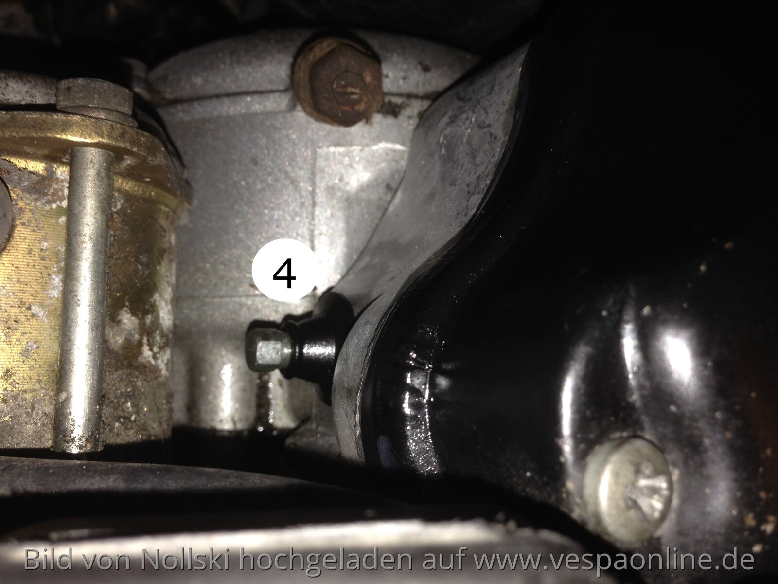

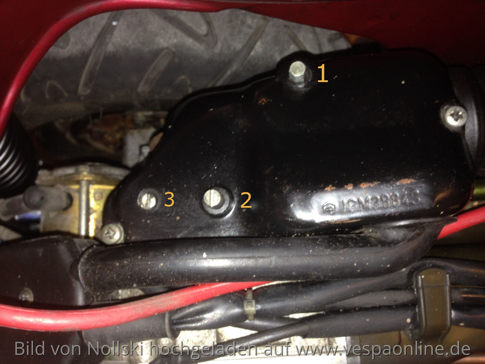

    Es gibt ja reichlich Vergasereinstellanleitungen, aber bevor ich aufschraube (siehe Bilder):
    a.) Ich habe verstanden, dass Schraube 1 den el. Benzinhahn bei Nichtfunktion desselben ihn überbrückt, sollte also zugeschraubt sein.
    b.) Schraube 2 ist die Leerlaufregulierschraube und korrespondiert zum Standgaseinstellen mit Schraube 4 (Leerlaufgemischschraube)
    c.) Was aber ist Schraube 3? Sollte da nicht ne Gummikappe drauf sein?
    d.) Wieviel Umdrehungen soll Schraube 4 wieder raus beim Einstellen? 0,5 mal oder 1,5 mal?

    Schraube 1, 2 und 4 = richtig
    Schraube 3 ist eine der beiden Schrauben, die den unter der schwarzen Kappe zu findenden Luftfilter sichert.
    Da gehört eigentlich eine Gummikappe rauf.
    Die Schraube 4 sollte 2,5 Umdrehungen für die Grundeinstellung raus gedreht sein.
    Bei älteren Vergasern 1,5 Umdrehungen ( gröberes Gewinde ).
    Ich glaube aber eher, dass du den Vergaser komplett überholen musst.
    Sprich komplett zerlegen, reinigen und mit neuen Dichtungen ( auch die unter der Vergaserwanne )
    wieder zusammenbauen.
