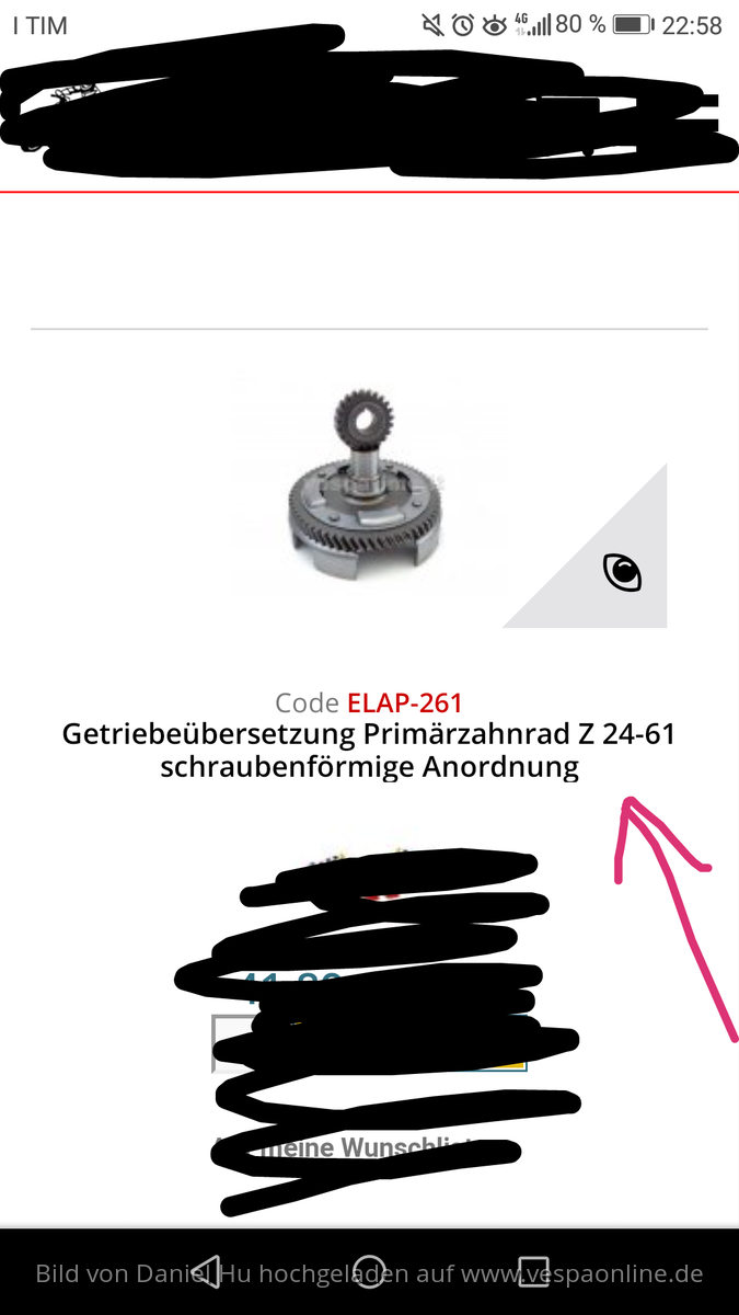

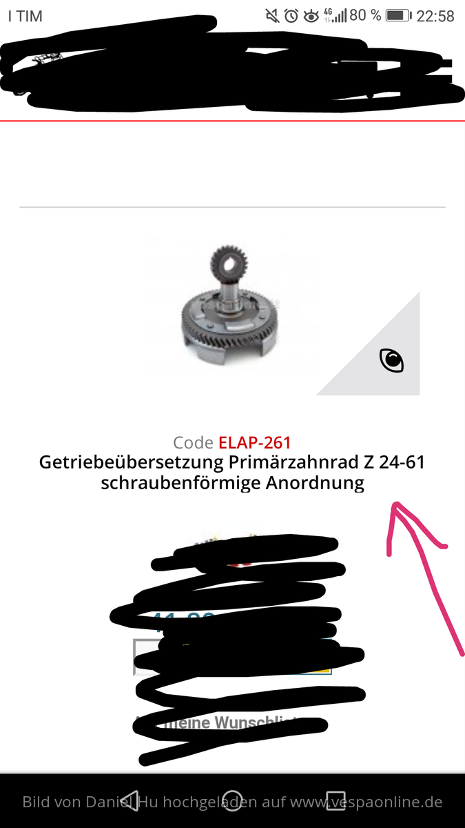

  • Fantine
    512
    12,997
    2,491
    Duisburg
    PK 50 XL 2
    • September 19, 2020 at 12:21
    Die abgebildete 24/61 kann ich auch bei guten Willen nicht mit 22 in Verbindung bringen...
  • Daniel Hu
    40
    Special 50
    • September 19, 2020 at 12:48
    Das ist auch ein 24 Getriebe...
