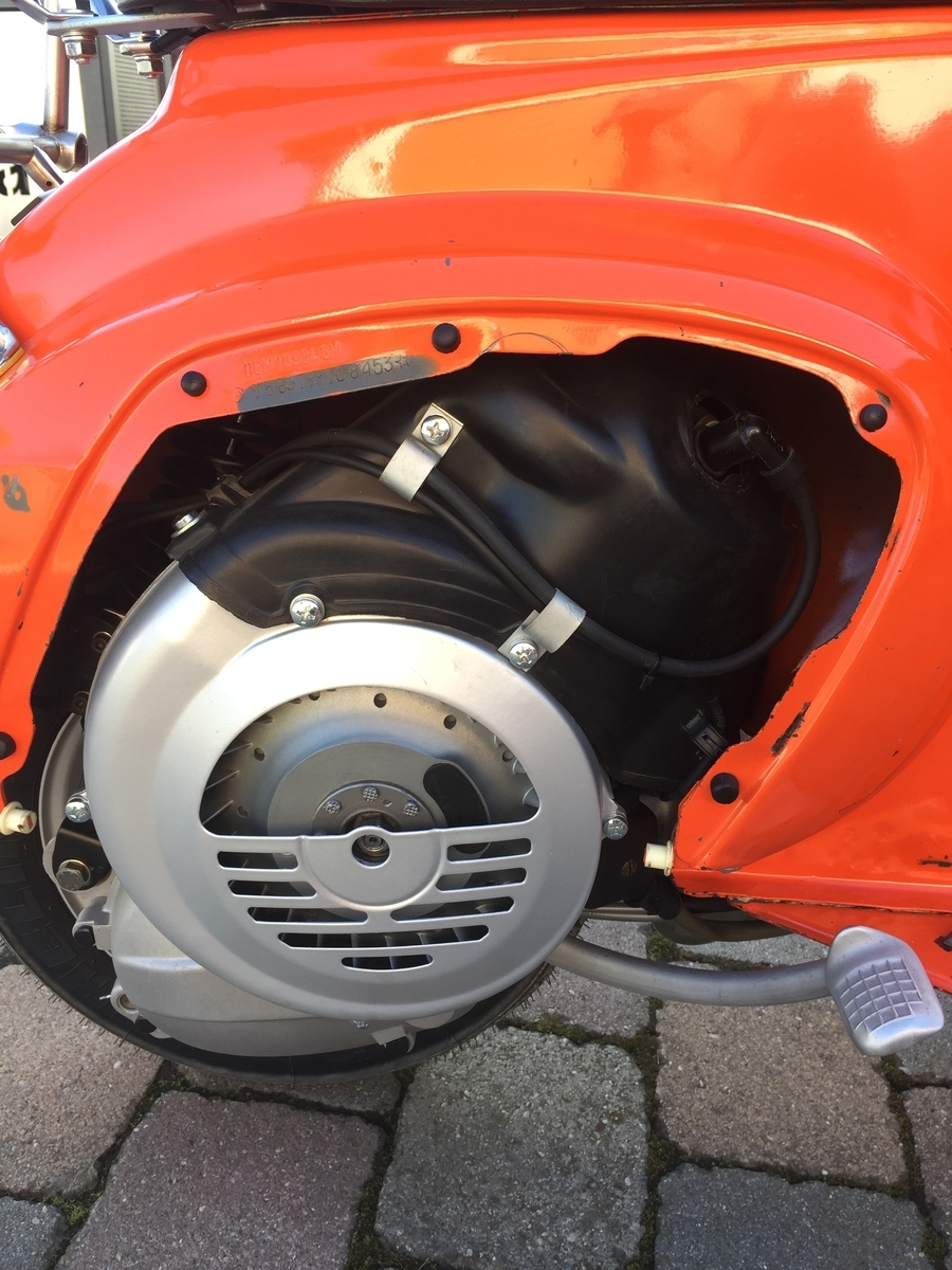

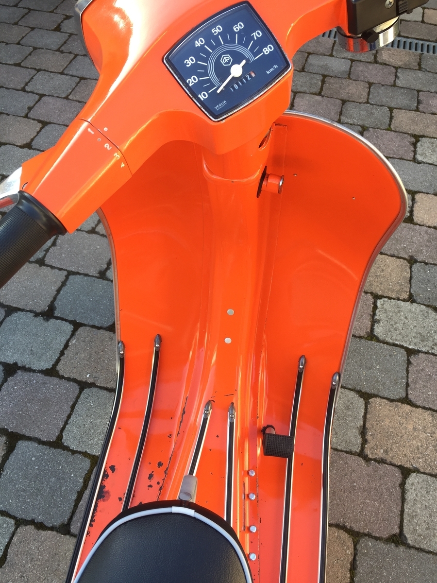

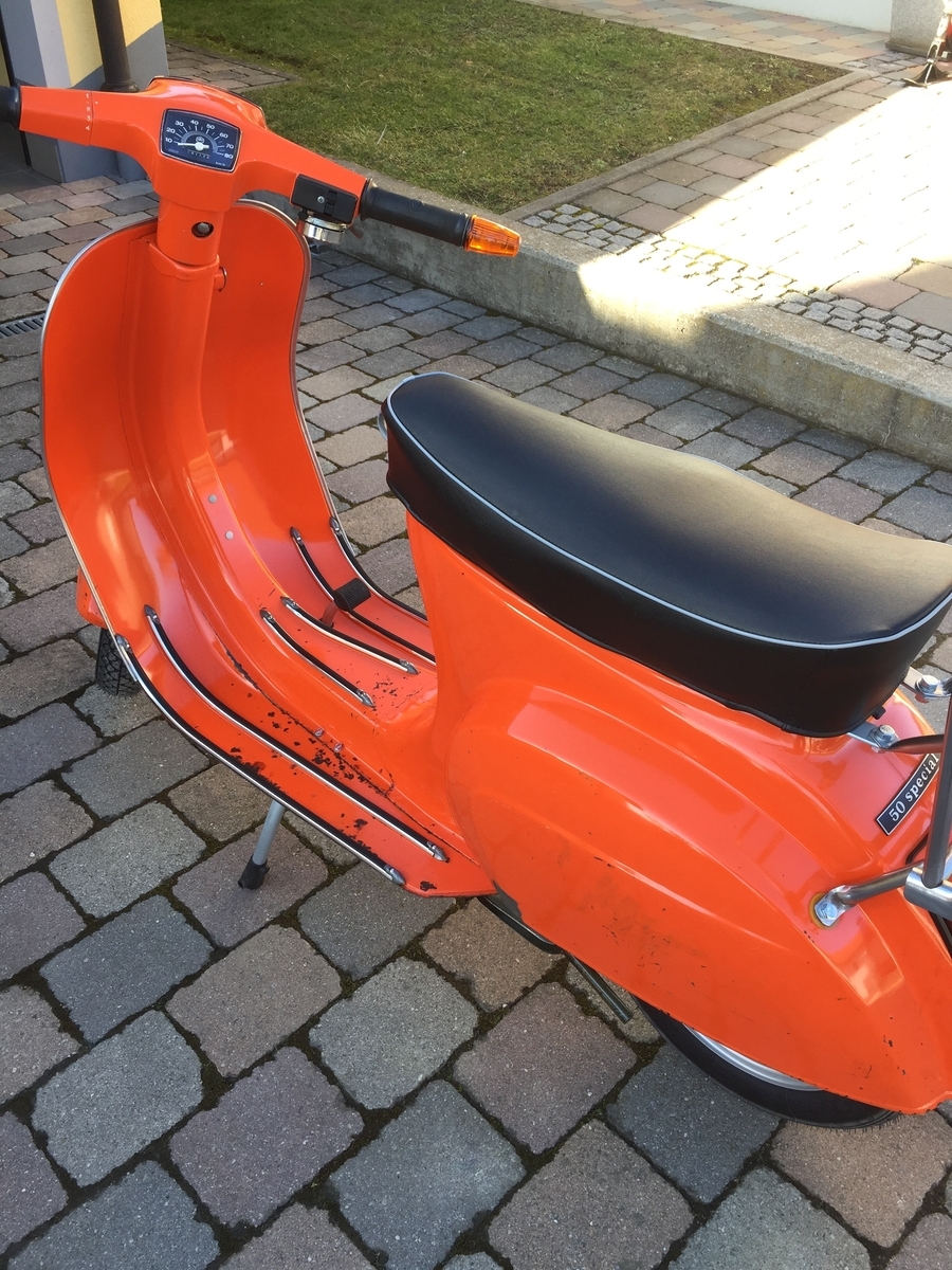

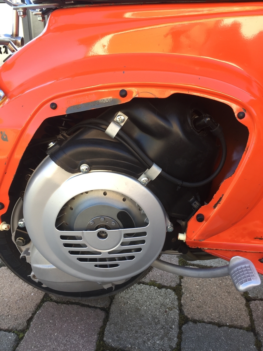

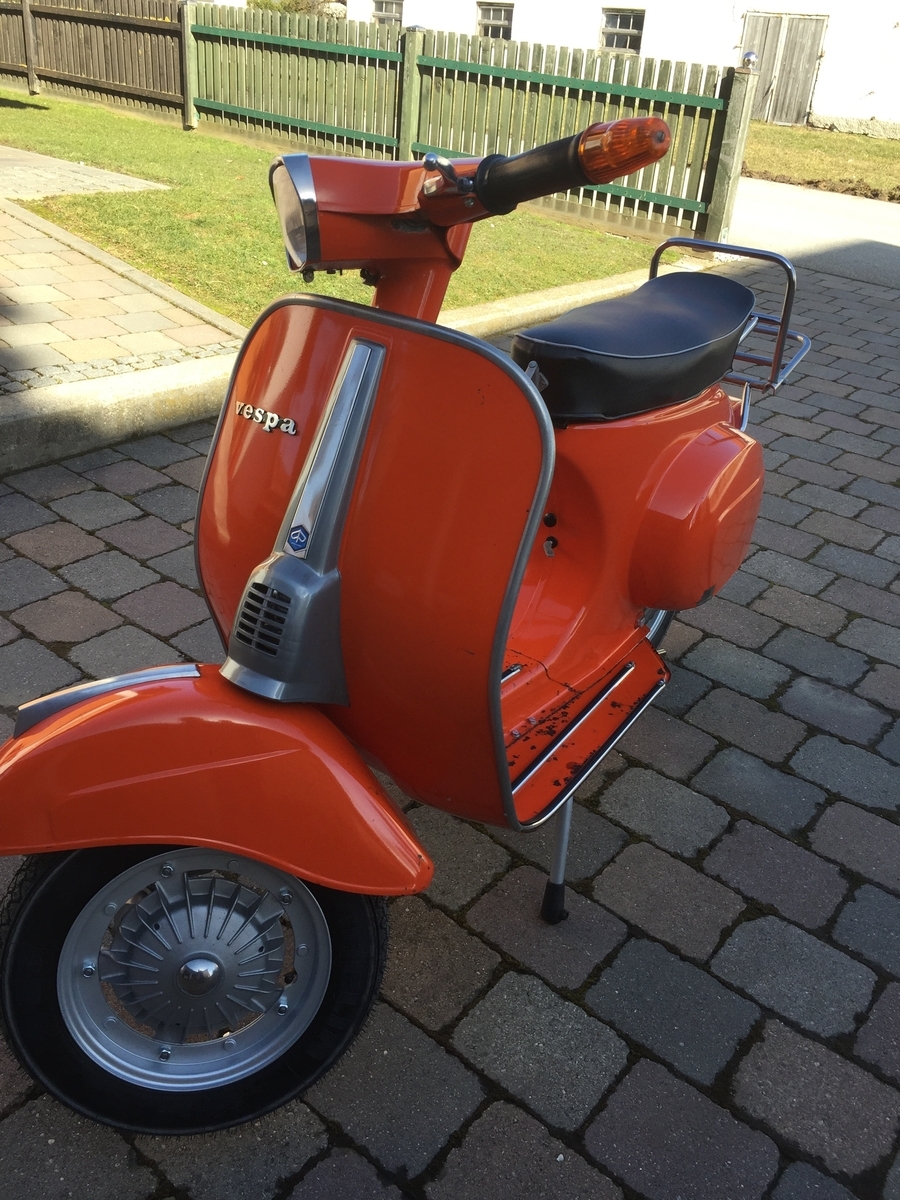

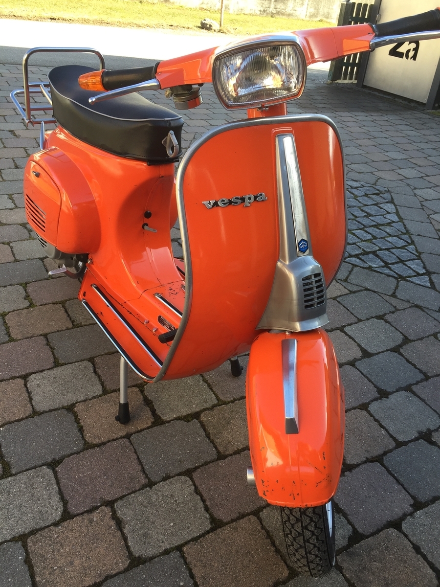

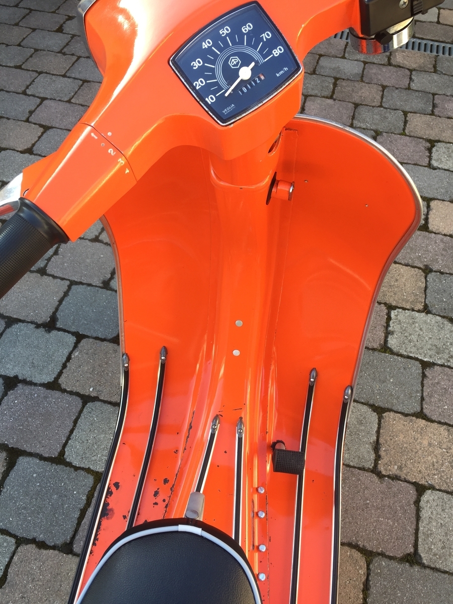

    So, nachdem ich endlich einen passenden Schaumstoff für die Sitzbank gefunden habe und das Werk vollenden konnte, heute mal Probefahrt gemacht;
    Sprang auch nach etwa 2 Monaten Standzeit auf den 2.Kick an, läuft sehr schön, hat richtig Kraft, alles funktioniert, wie es soll;
    Wieviele Km in etwa einfahren, bzw HD90 drinnen lassen, später lt Empfehlung auf HD86 wechseln?

    Hallo, habe als 1. einen 4cm starken, feinporigen Schaumstoff probiert, war leider zu stark, so dass der Bezug nicht mehr passte
    Jetzt habe ich einen „normalen“ Schaumstoff mit 2 cm genommen, diesen etwa 2,5cm rund um die Zwischenmatte überstehen lassen, mit Pattex verklebt, Bezug passt jetzt einwandfrei
    Link hab ich leider keinen, hat der Technische Großhandel im Nachbarort
    Grüße
