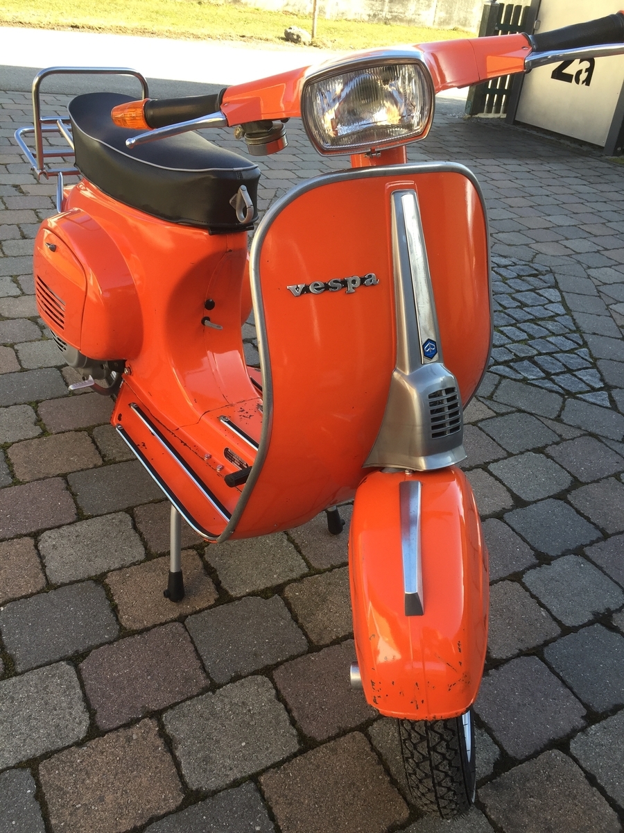

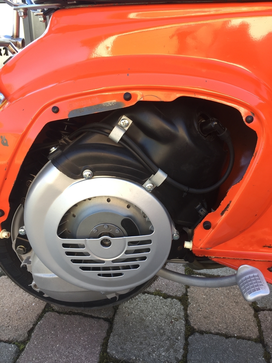

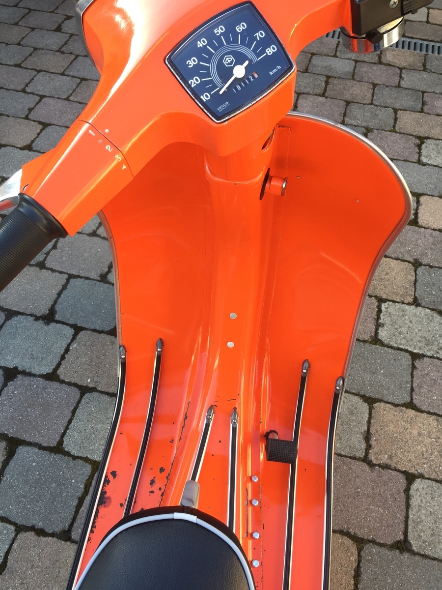

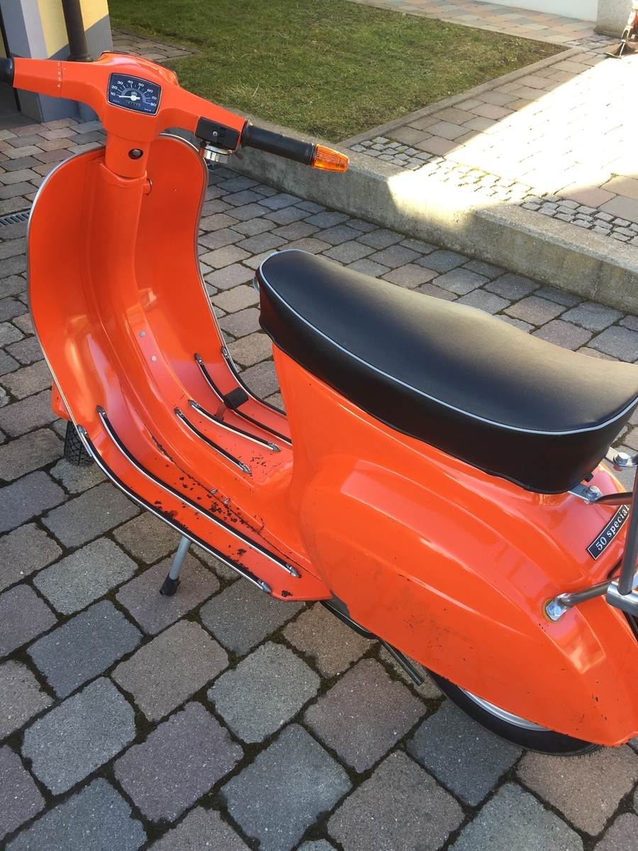

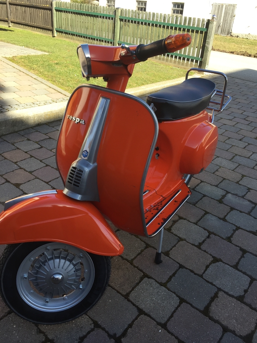

    So, nachdem ich endlich einen passenden Schaumstoff für die Sitzbank gefunden habe und das Werk vollenden konnte, heute mal Probefahrt gemacht;
    Sprang auch nach etwa 2 Monaten Standzeit auf den 2.Kick an, läuft sehr schön, hat richtig Kraft, alles funktioniert, wie es soll;
    Wieviele Km in etwa einfahren, bzw HD90 drinnen lassen, später lt Empfehlung auf HD86 wechseln?
