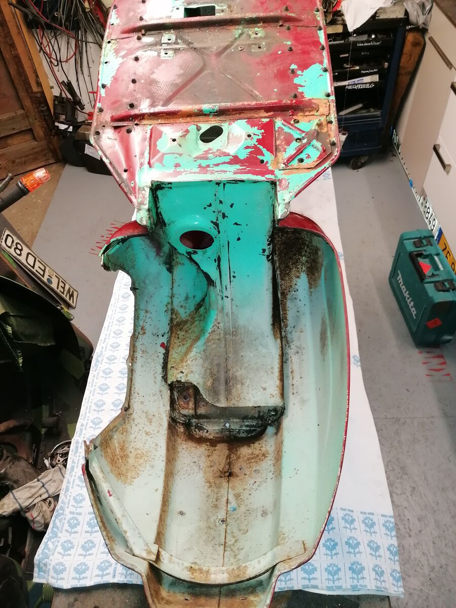

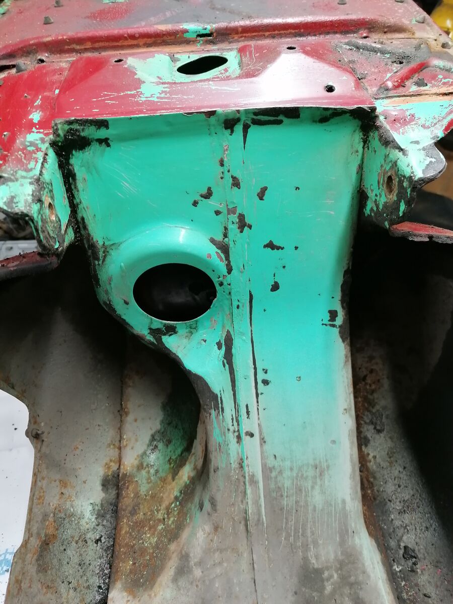

    Habe den Motorraum mal grob vom Schmutz befreit. Morgen mal durch kärchern.
    Der originale Farbton lässt mich nicht in Ruhe. Der ist geil.
    Da bleibe ich dran. Aber 2K EP Lack ist hartnäckig...
    Der Kennzeichenhalter ging aber erstaunlich leicht. Der wurde vorher sandgestrahlt.

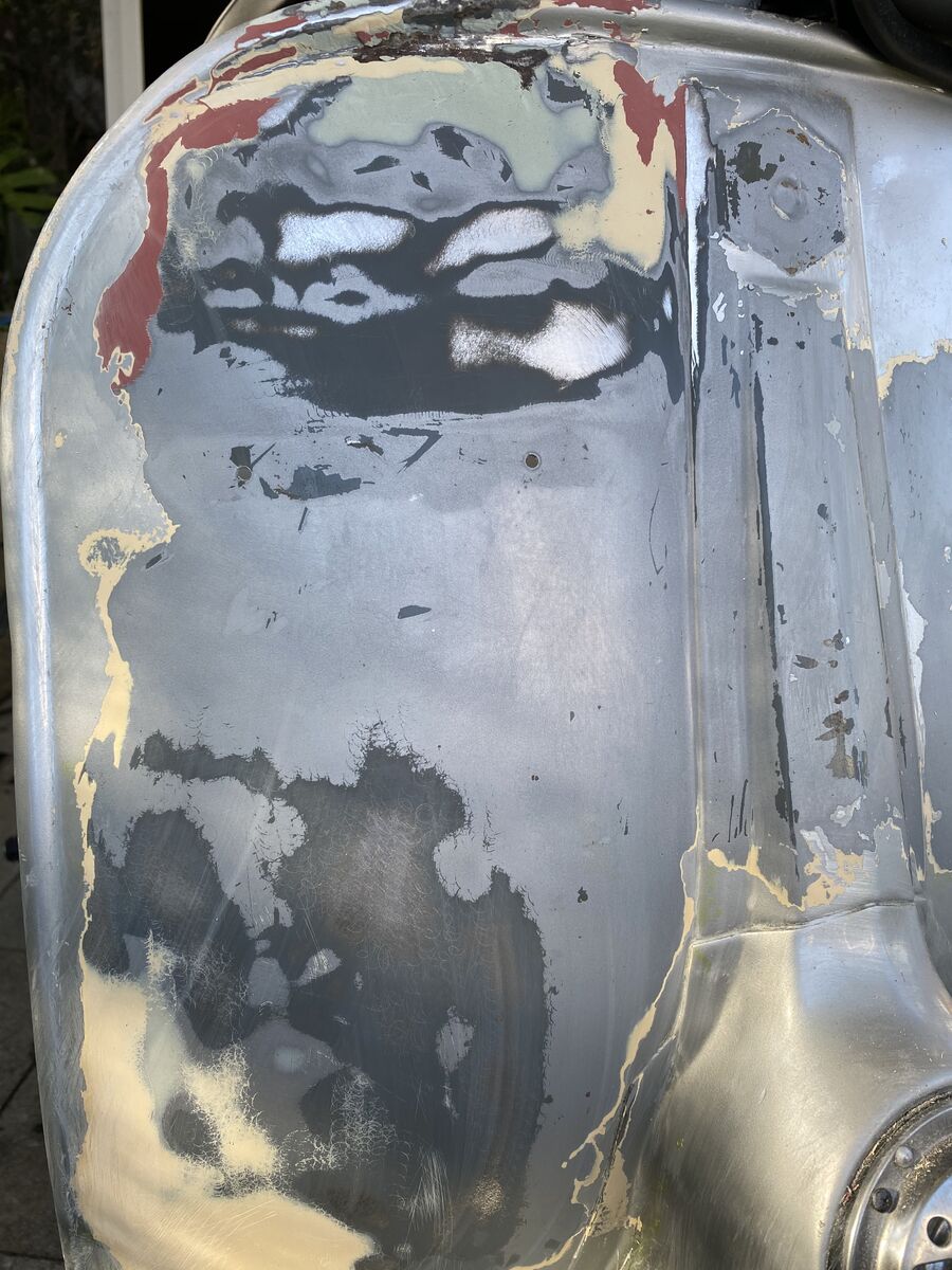

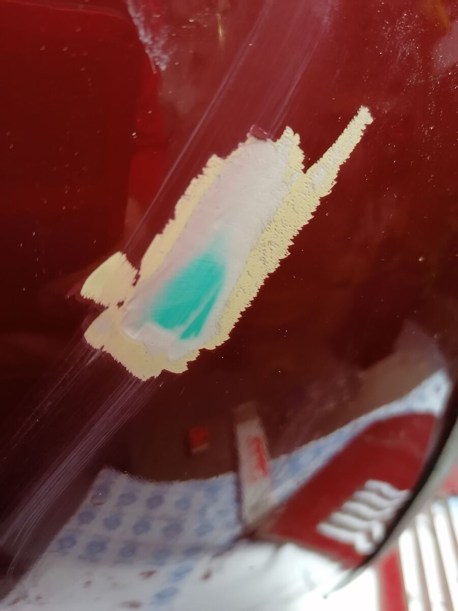

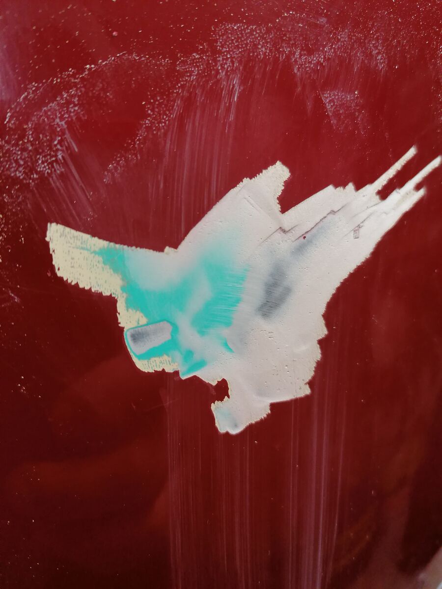

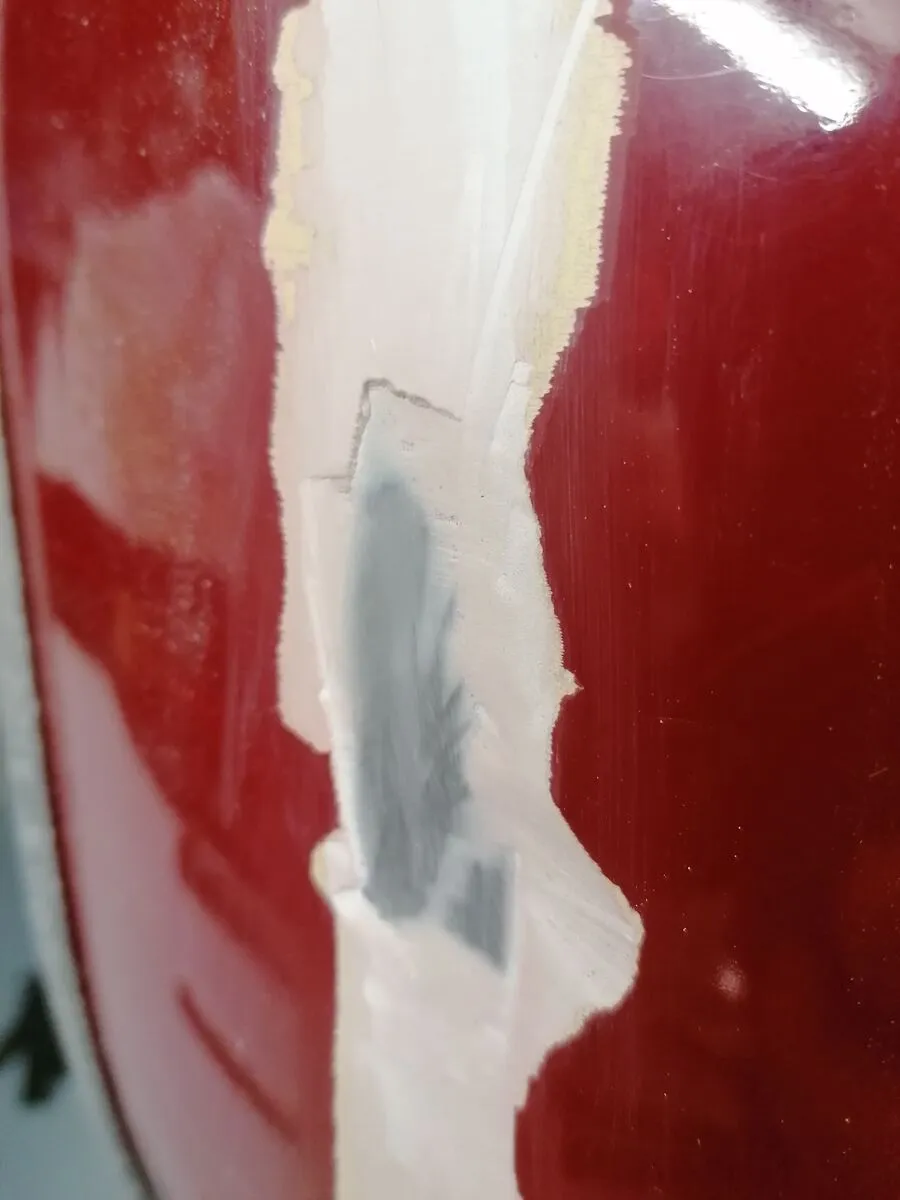

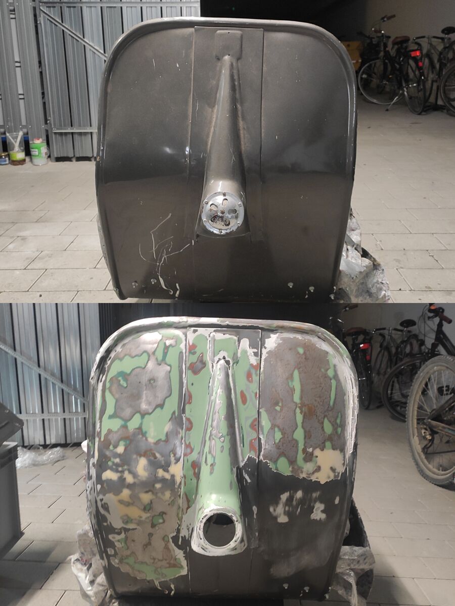

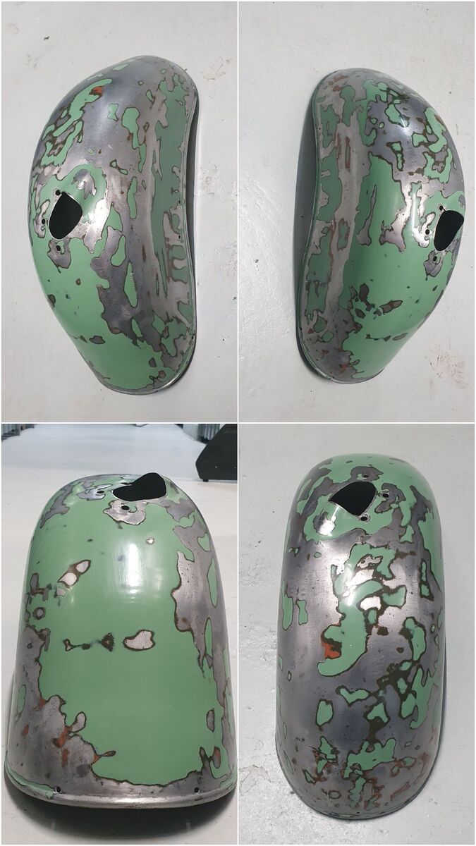

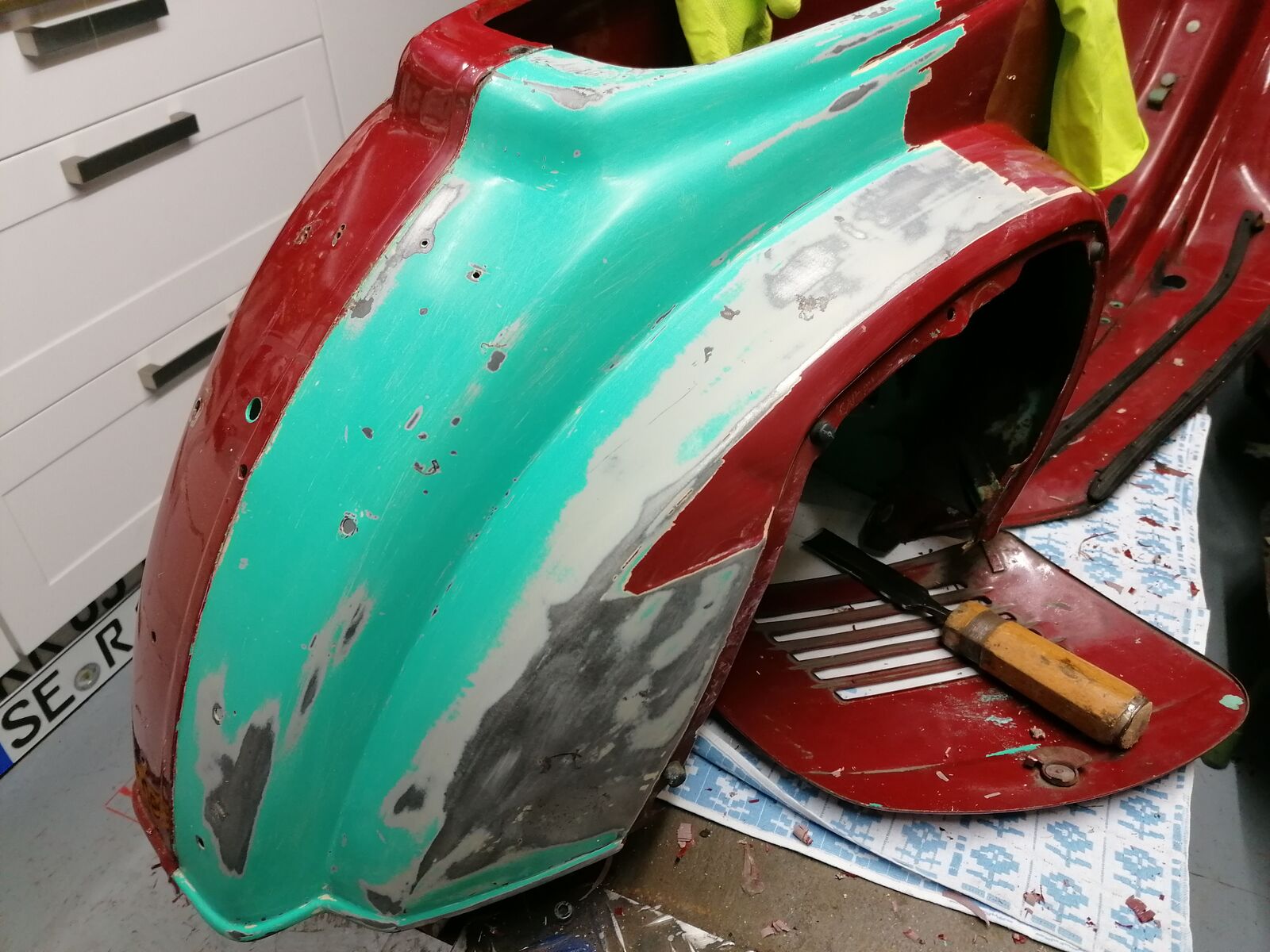

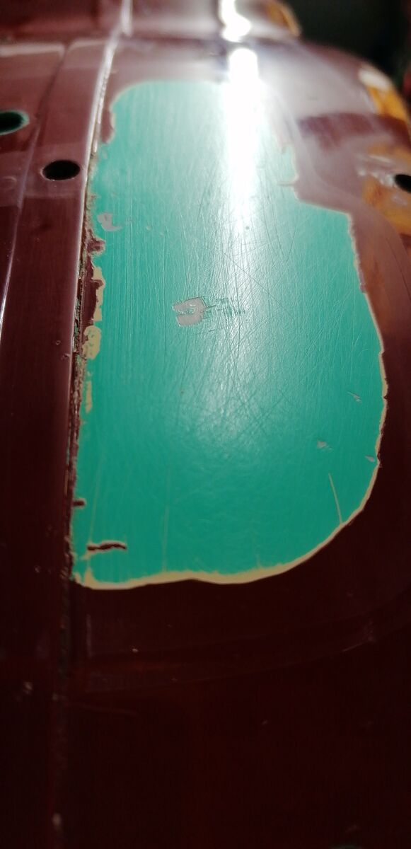

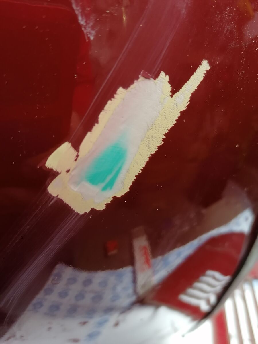

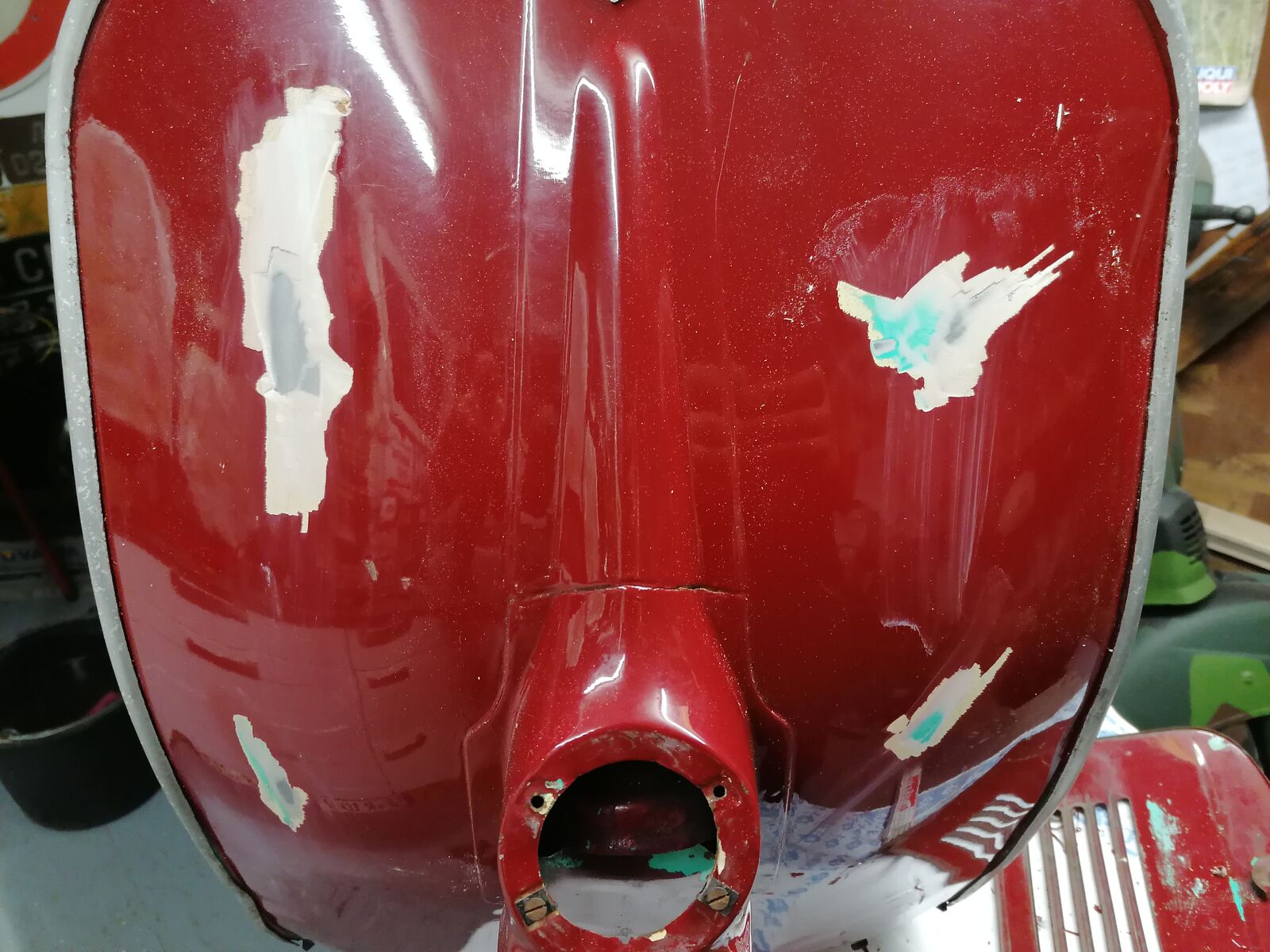

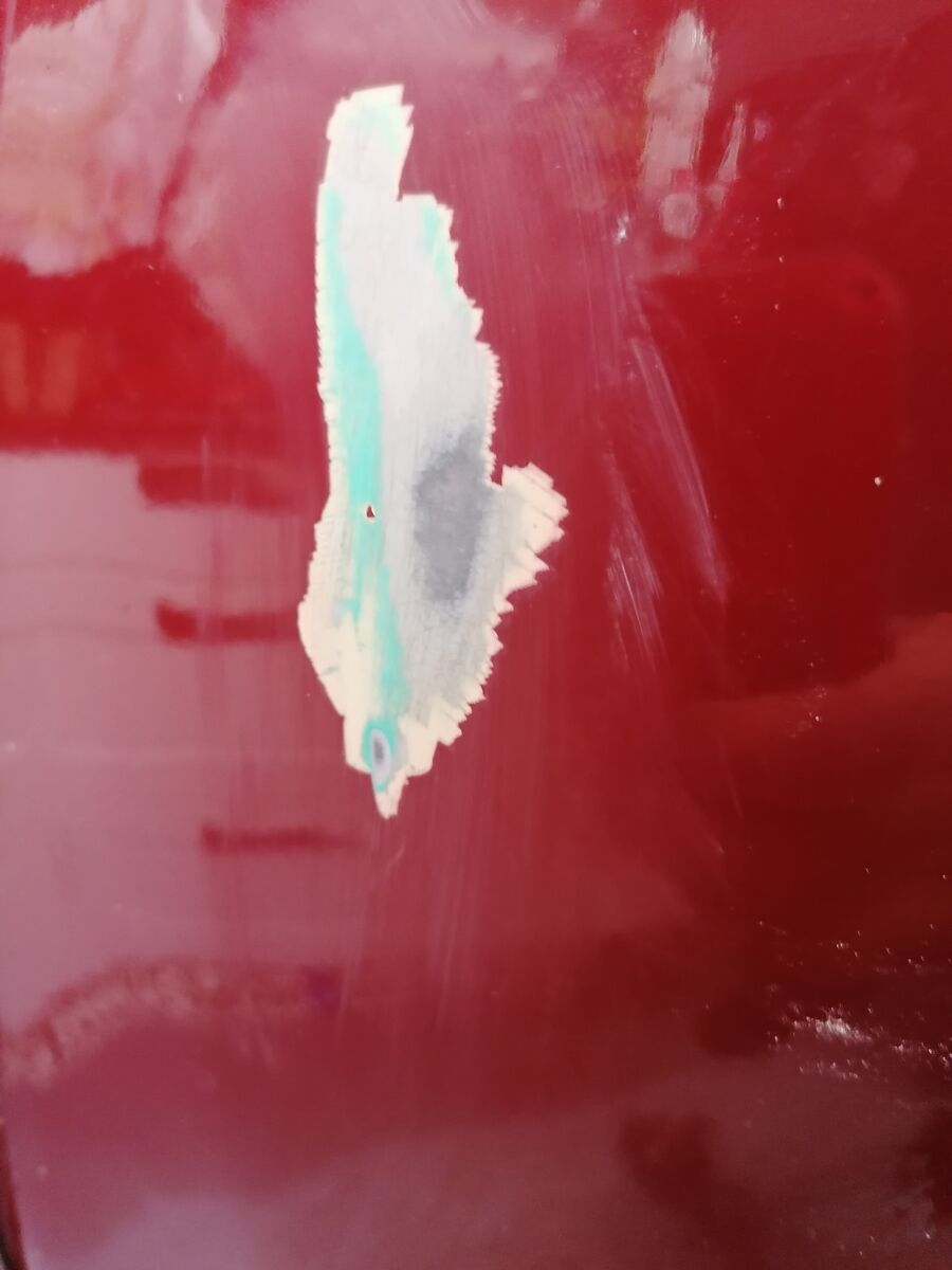

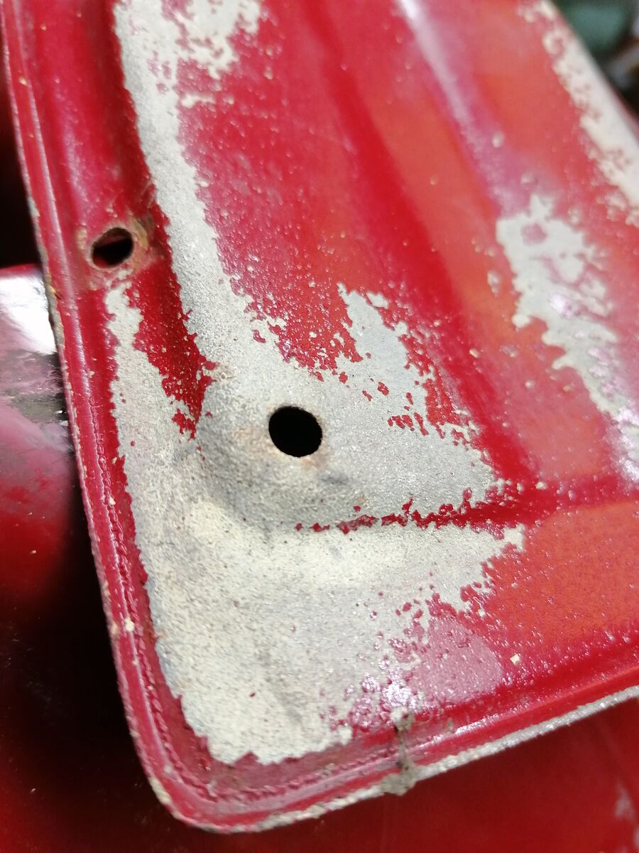

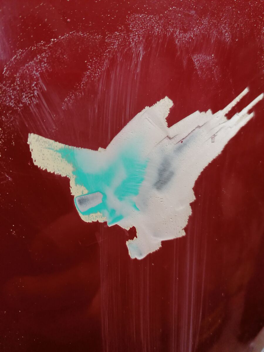

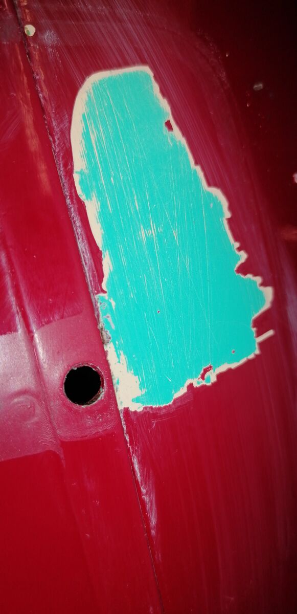

    Ich habe noch ein Foto für Dich, wo ich zusätzlich mit Wärme erfolgreich gearbeitet habe. Auch wenn häufig zu lesen ist, dass Aceton die Temperatur egal ist, war es da spürbar besser mit Wärme.
    Grünliches und rotbraunes Zeug ist Spachtel, den habe ich nur mit der Neodym-Methode wegbekommen. Das beige Zeug ist Füller, den konnte man mit etwas Geduld wegrubbeln.
    Mit den ganzen Graffiti-Entfernern habe ich keinen Erfolg gehabt, zumal ein Teil der Produkte aus dem GSF-Topic nicht mehr erhältlich ist. Ich könnte mir aber vorstellen, dass der Tipp von Lelox mit der Frischhaltefolie interessant ist.
    Bei der geilen Farbe, die Du da hast, würde ich nie aufgeben! Sollte das Krönchen weiter toben, bist Du wahrscheinlich froh, wenn Du was zu tun hast ;). Ich such mir auch schon ein passendes Projekt...

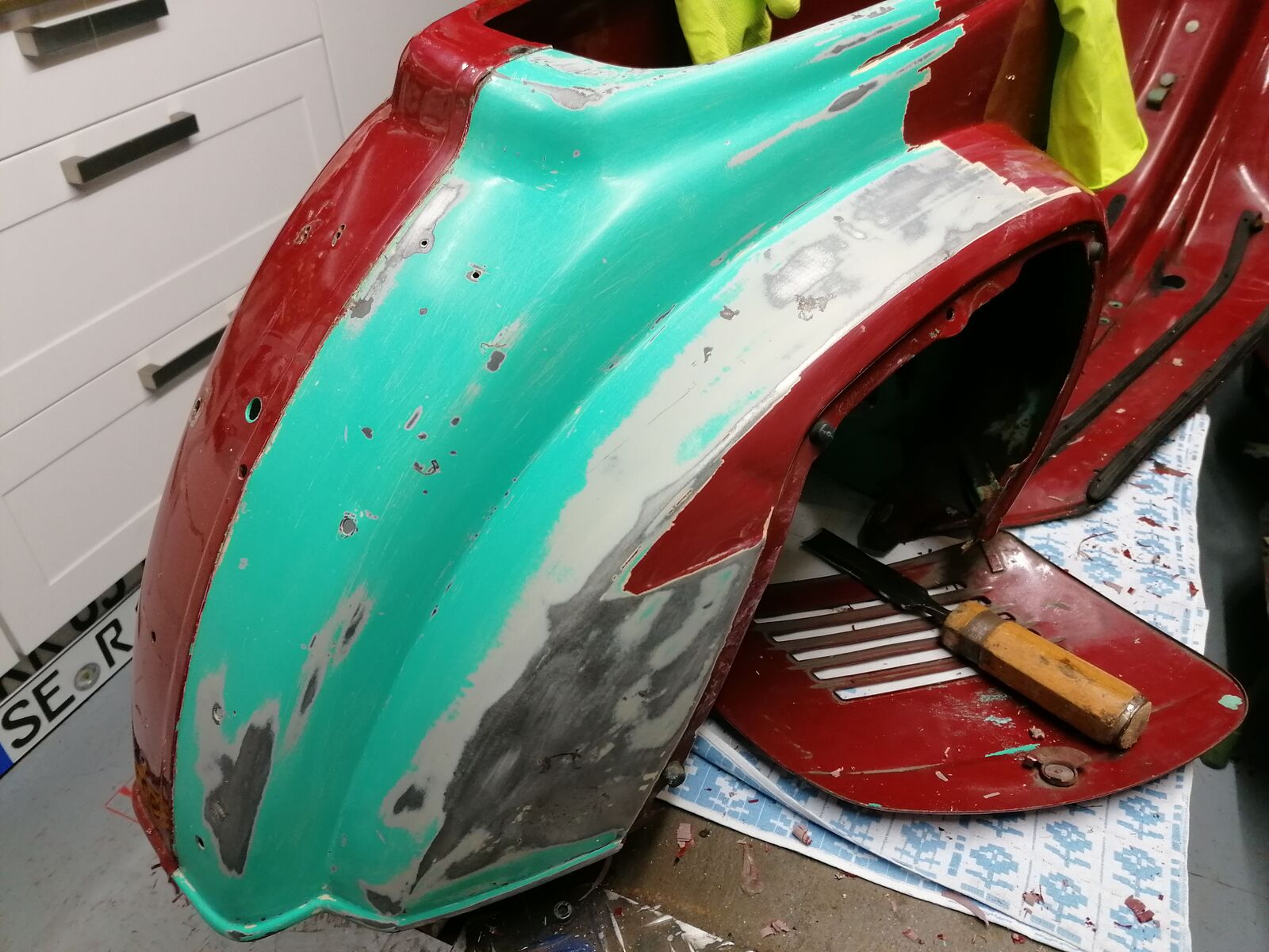

    Gekärchert isse.

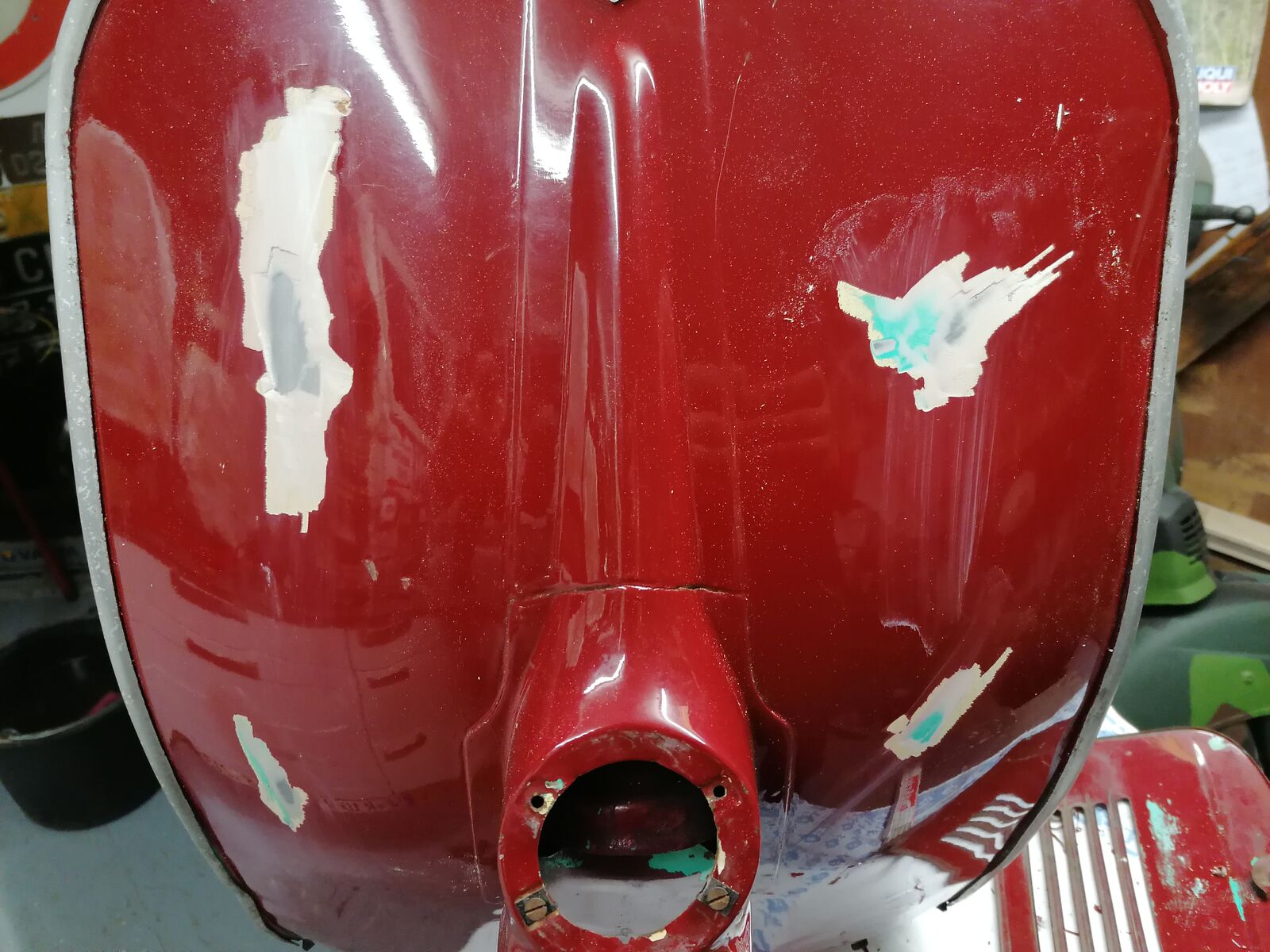

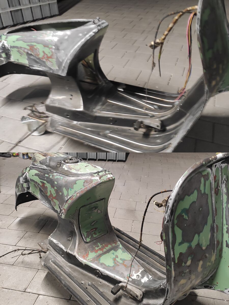

    Rostmäßig steht sie,finde ich,sehr gut da. Für 50 Jahre

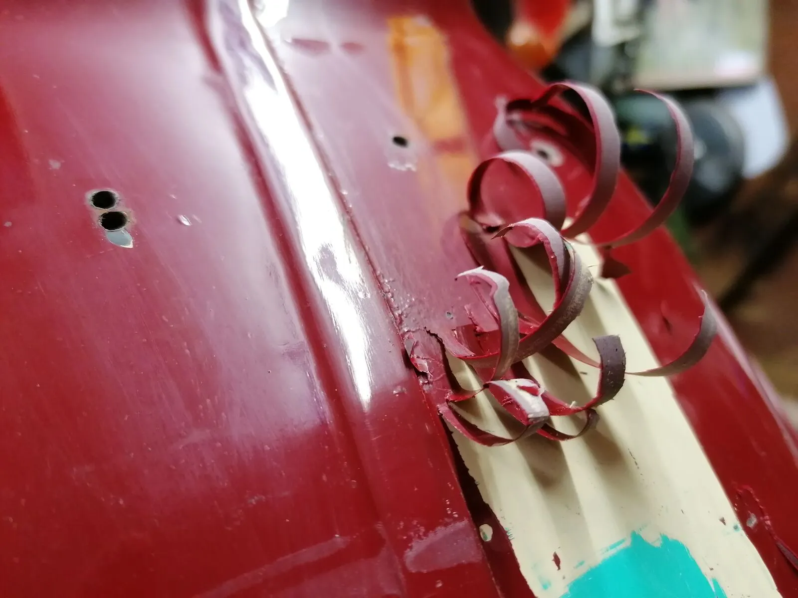

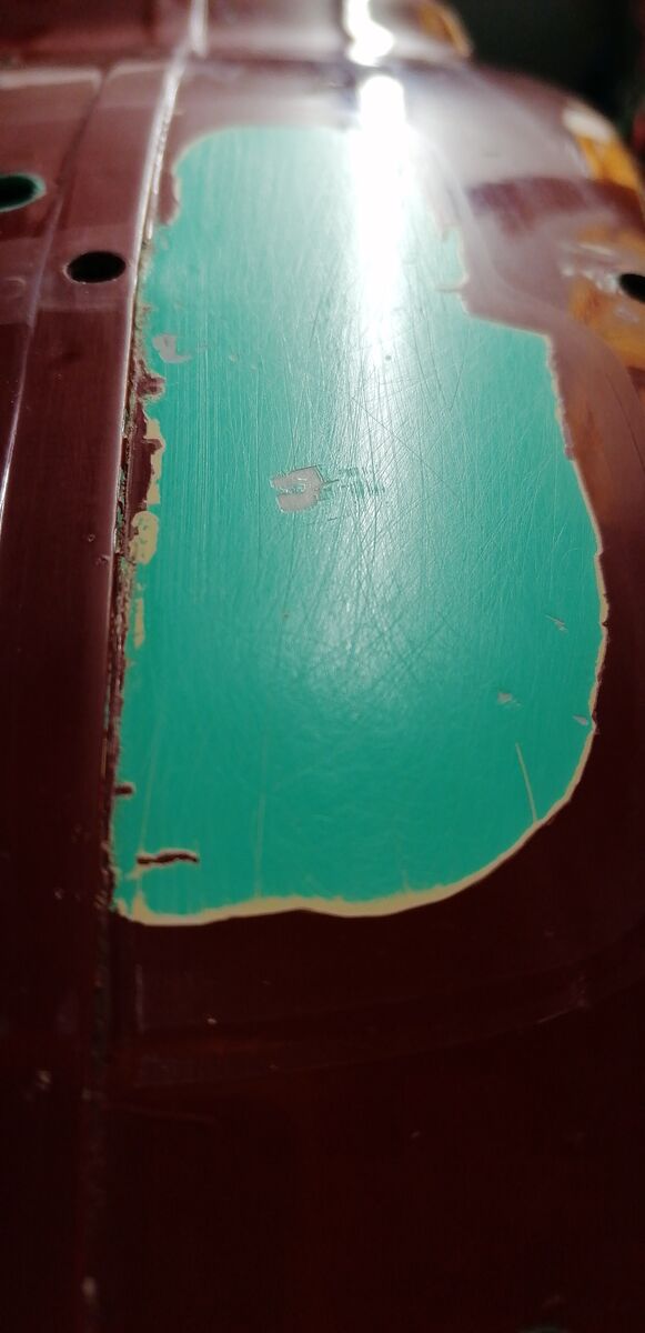

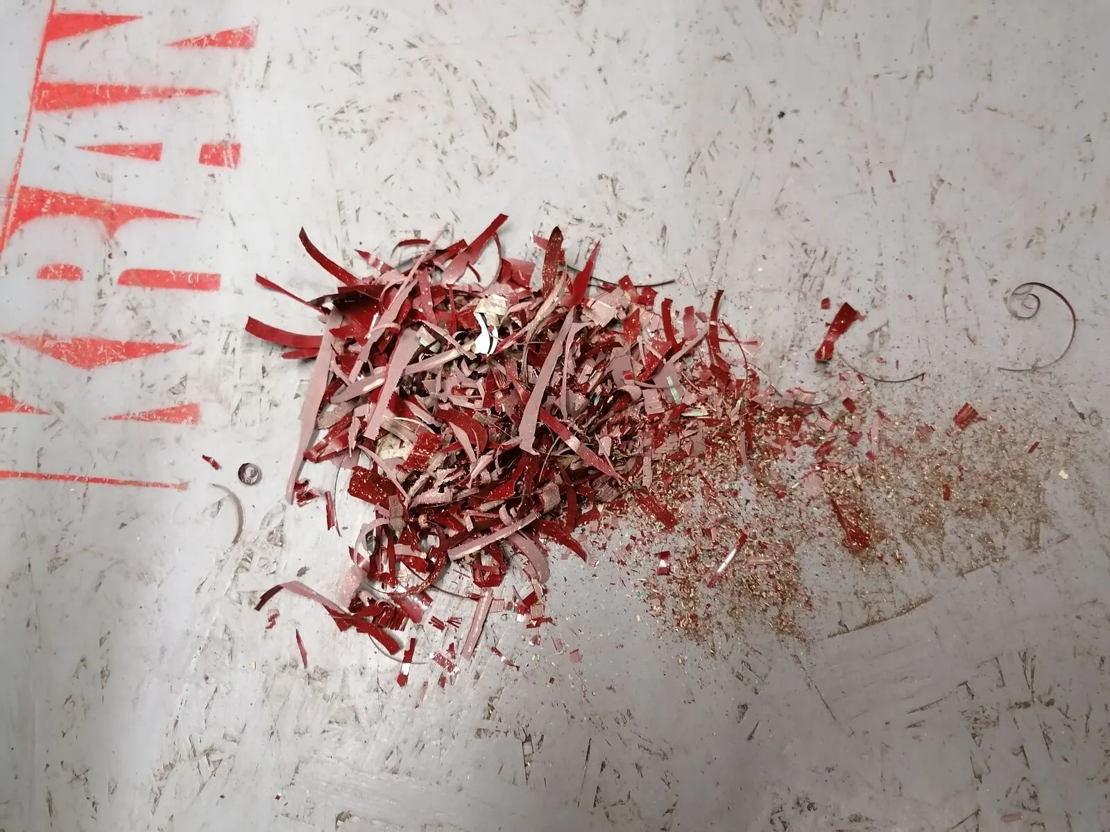

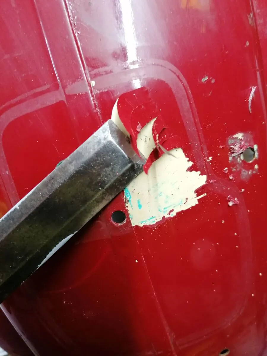

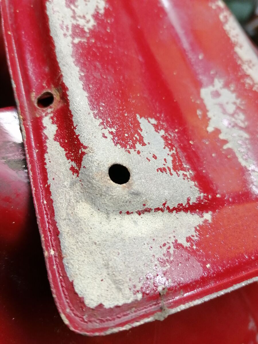

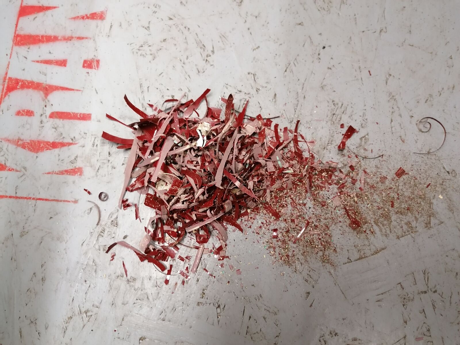

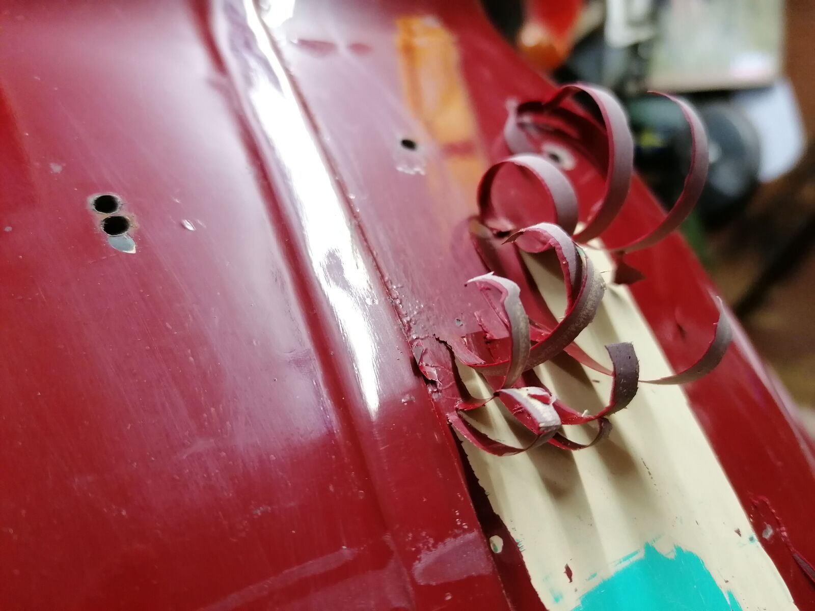

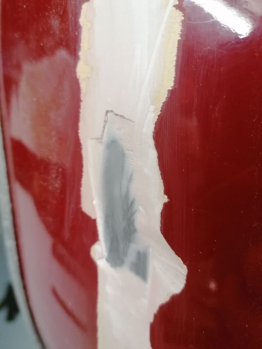

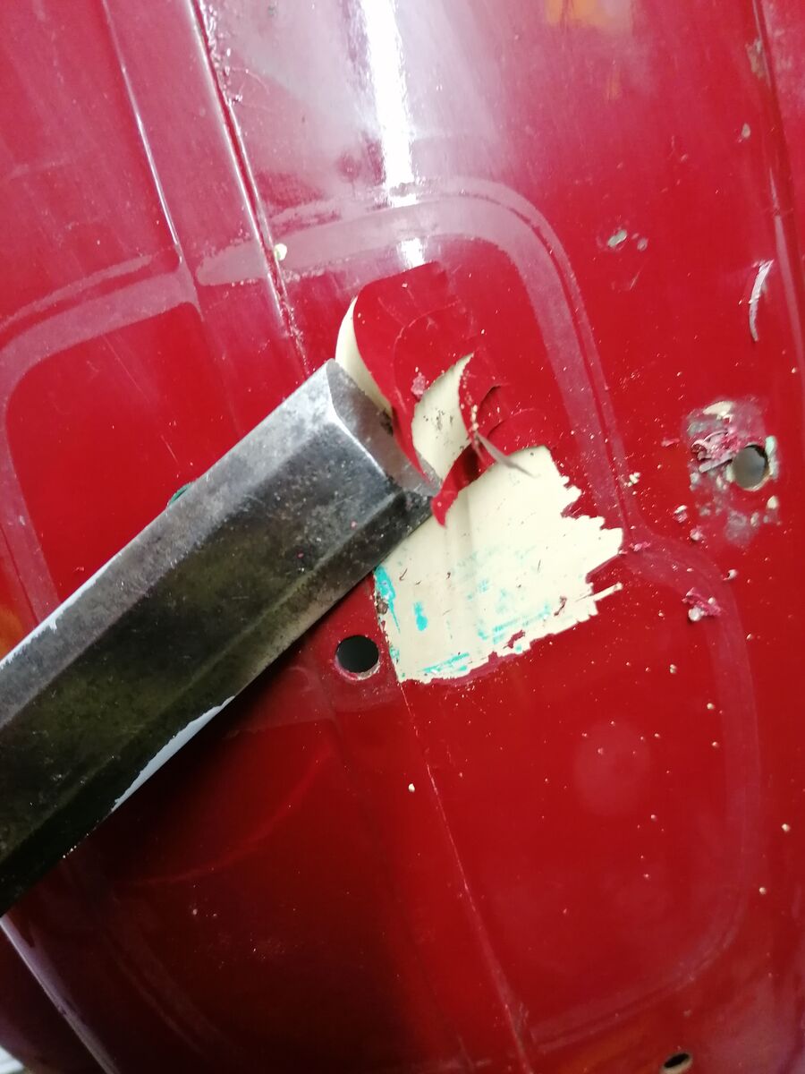

    Wie ich den Lack abbekommen habe ich auch raus gefunden. Schwer russisch mit nen scharfen Stechbeitel. Das beige ist Grundierung.
    Da hatte ich schon ne Vorahnung gehabt.
    Die leider wahr wurde. Der Bock wurde liebevoll angeschliffen ;(
    Die Grundierung ging leicht mit Aceton runter.
    Tja,bleibt sie wohl rot.... ||
    Aber morgen mal mit rot/weiß versuchen. Noch gebe ich nicht komplett auf

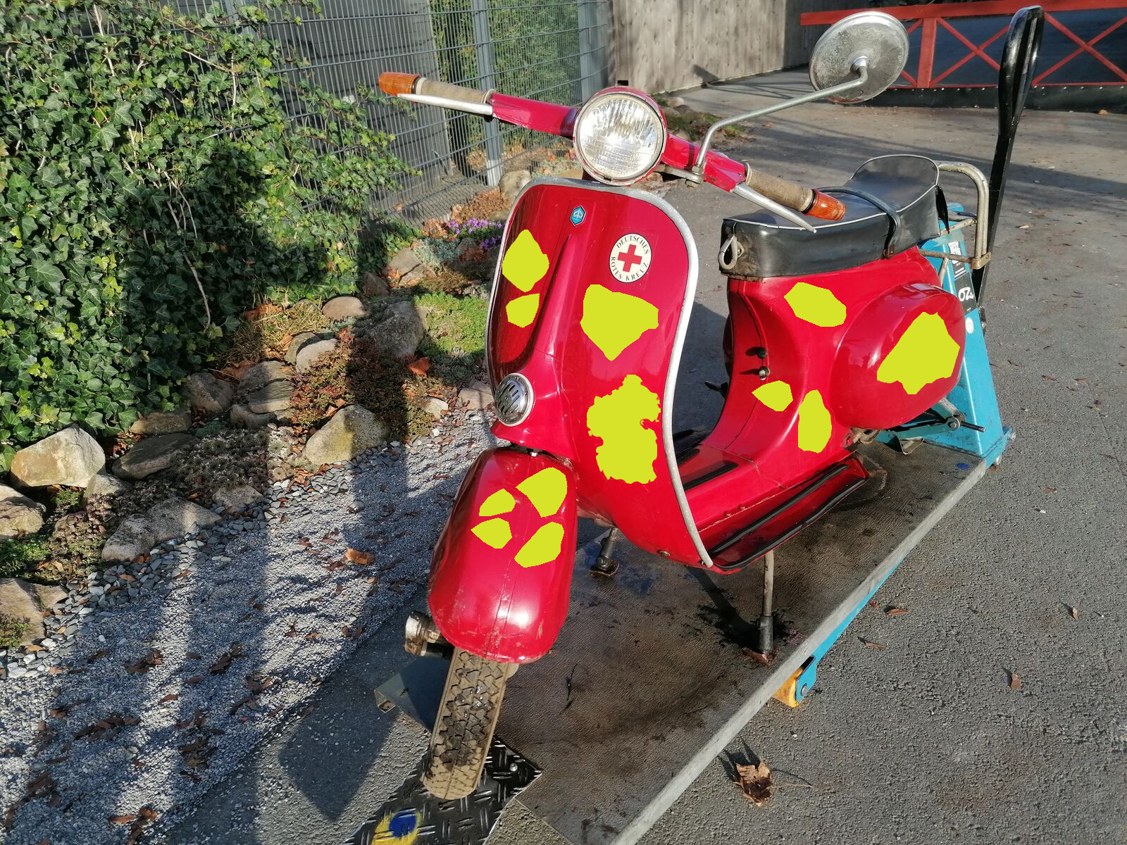

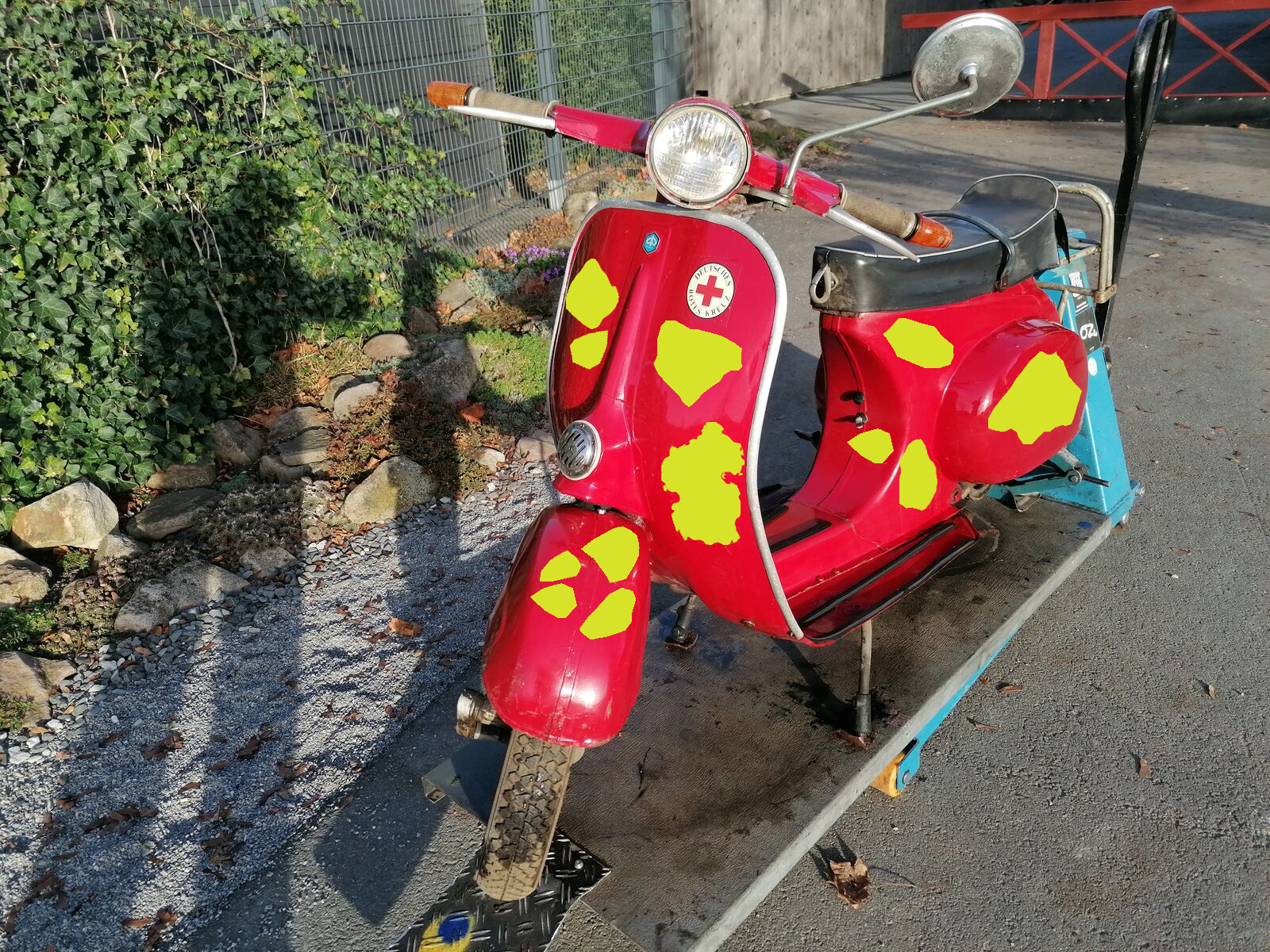

    Wenn du die Stechbeitel-Methode fleckenmäßig durchführst, bekommst du eine rot-grüne V50 im Giraffen-Look ... z.B. so was:

    Grad auf den Heimweg überlegt. Mit ner Vespa einfahren bei der mir die Farbe nicht gefällt oder mit einer fahren wo mir die Farbe gefällt aber ranzig ist!?
    Ranzig hat gewonnen!
    Ich mache weiter.
    Scheiß was auf angeschliffen.
    Wenn's mich stört kann man sie ja immer noch schön lacken.
    Angeschliffen isse dann ja schon :+6

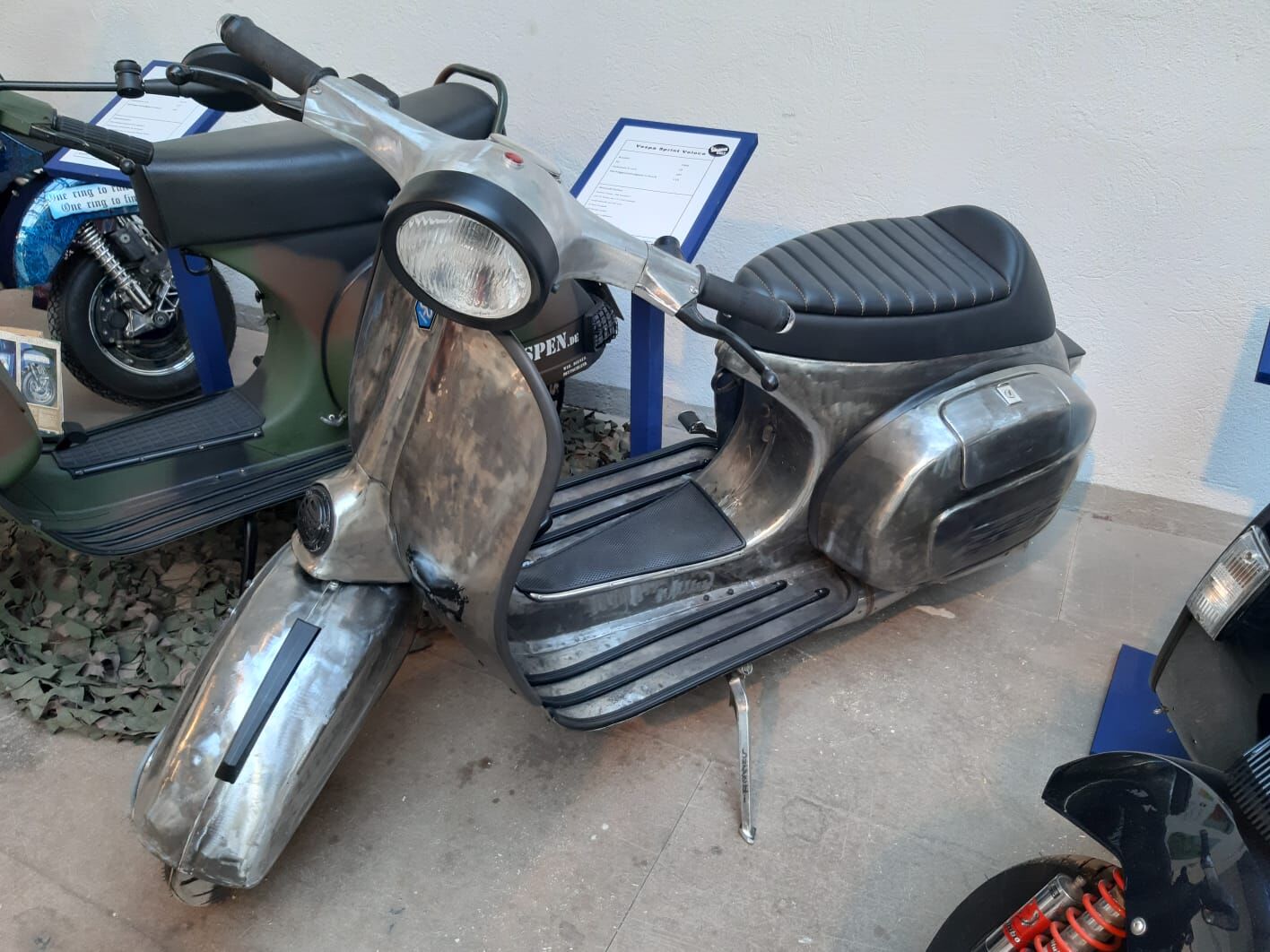

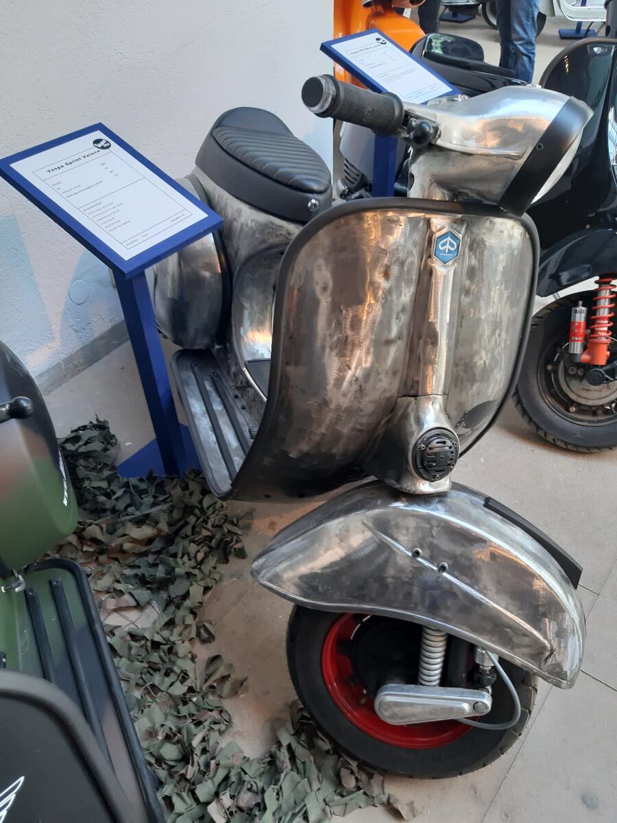

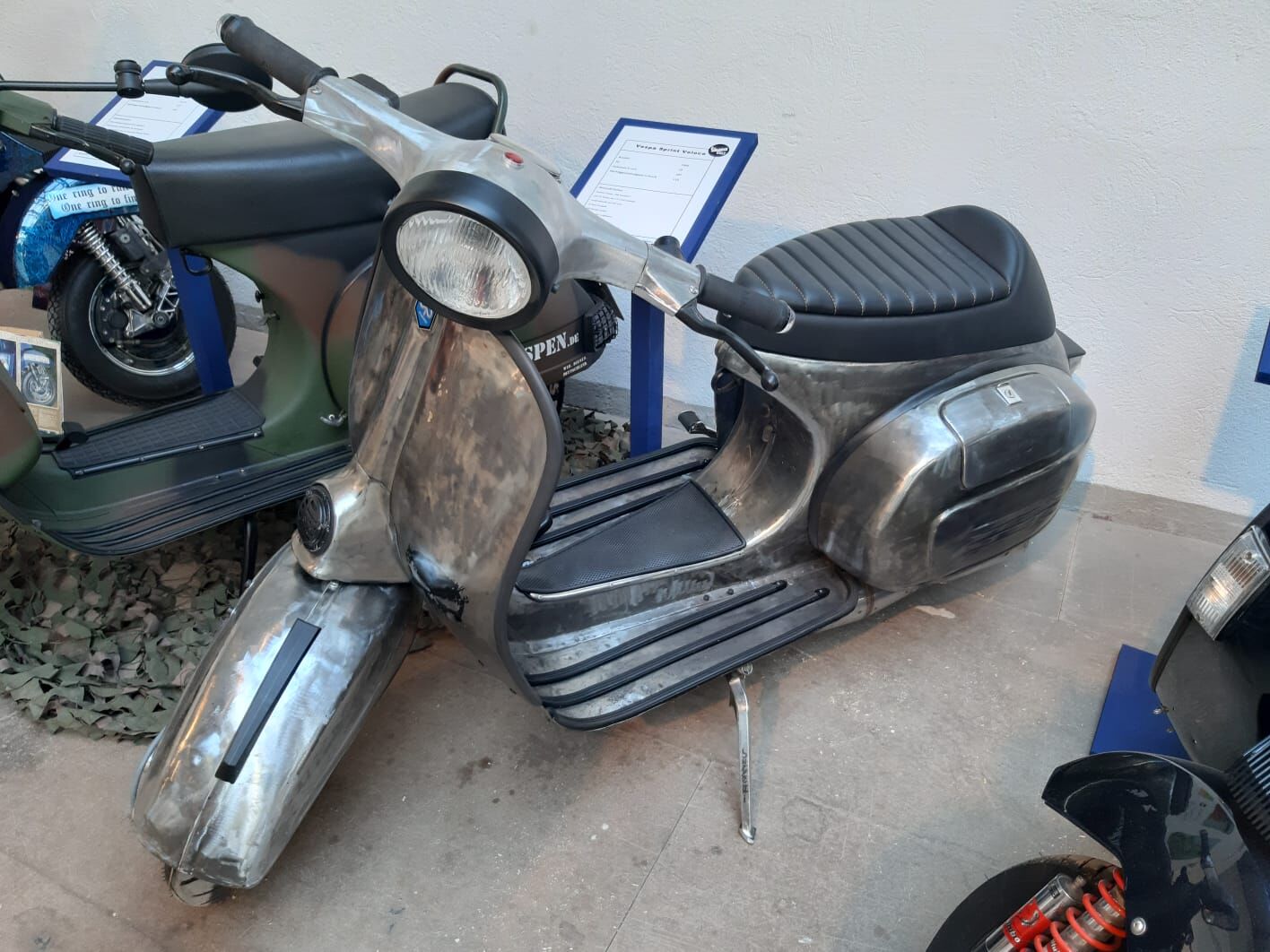

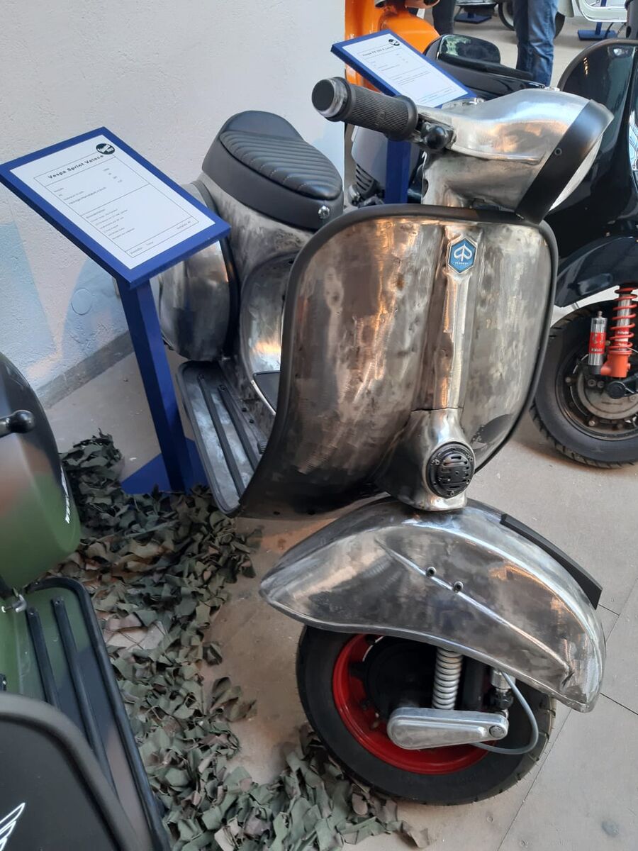

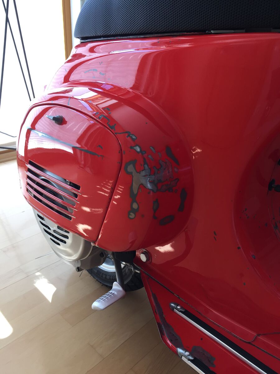

    so etwas ist mein Wunsch für die Zukunft, vielleicht ist es auch für dich eine Option :-9

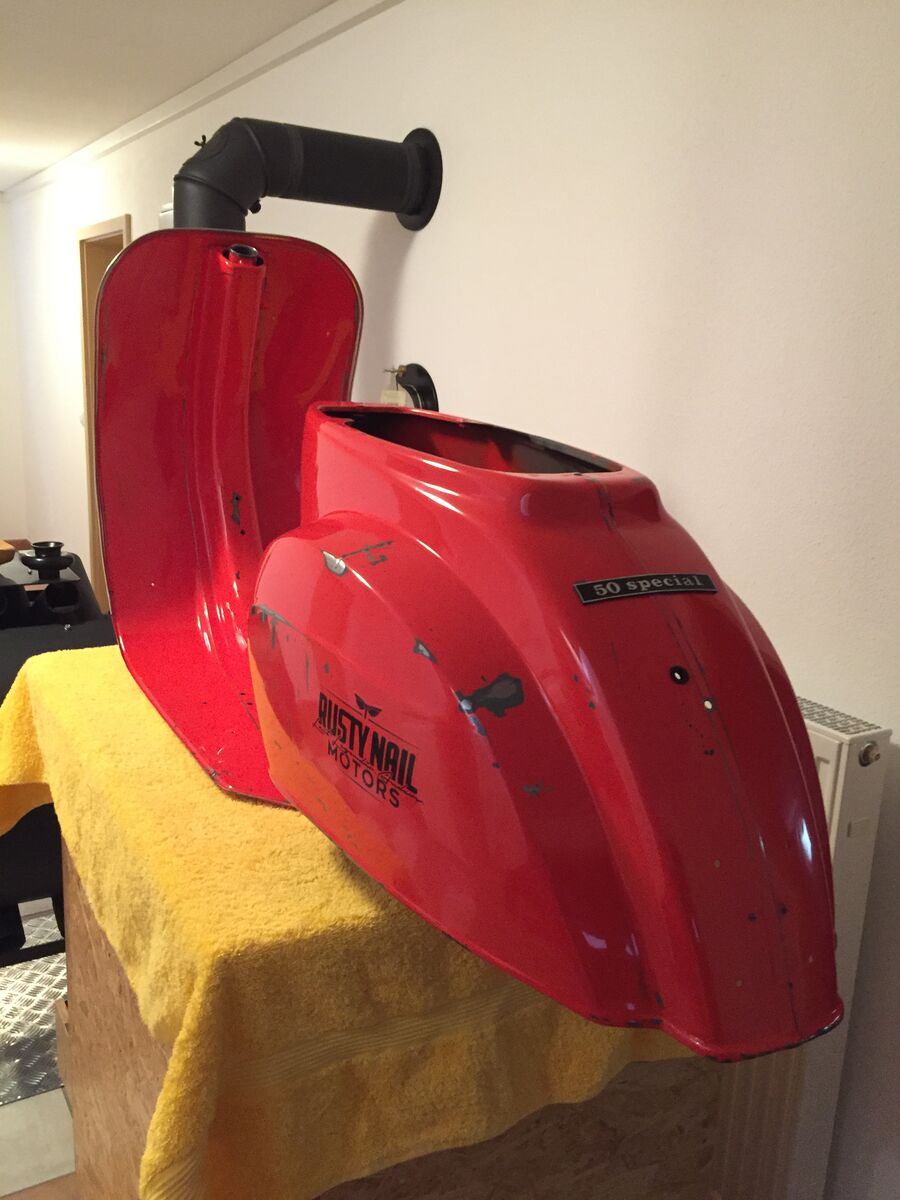

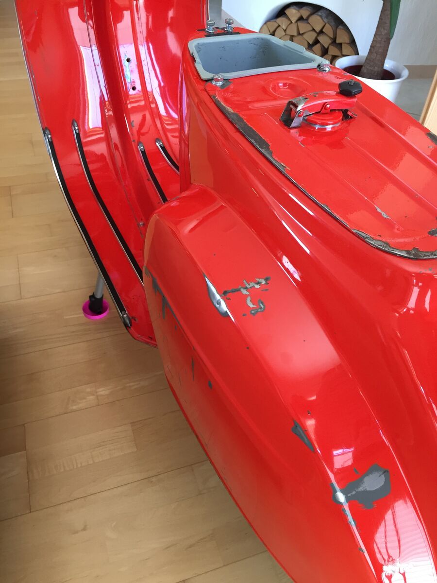

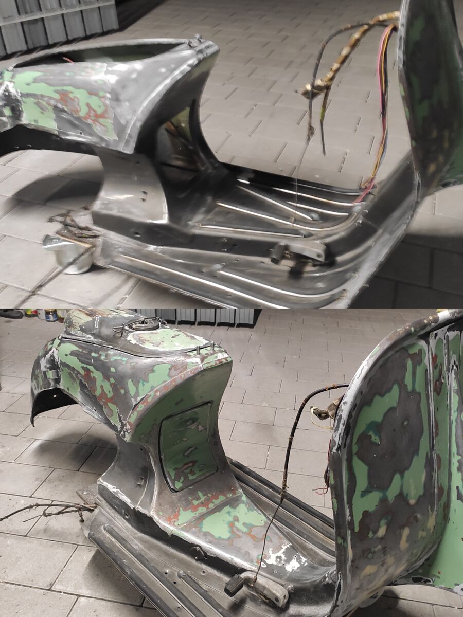

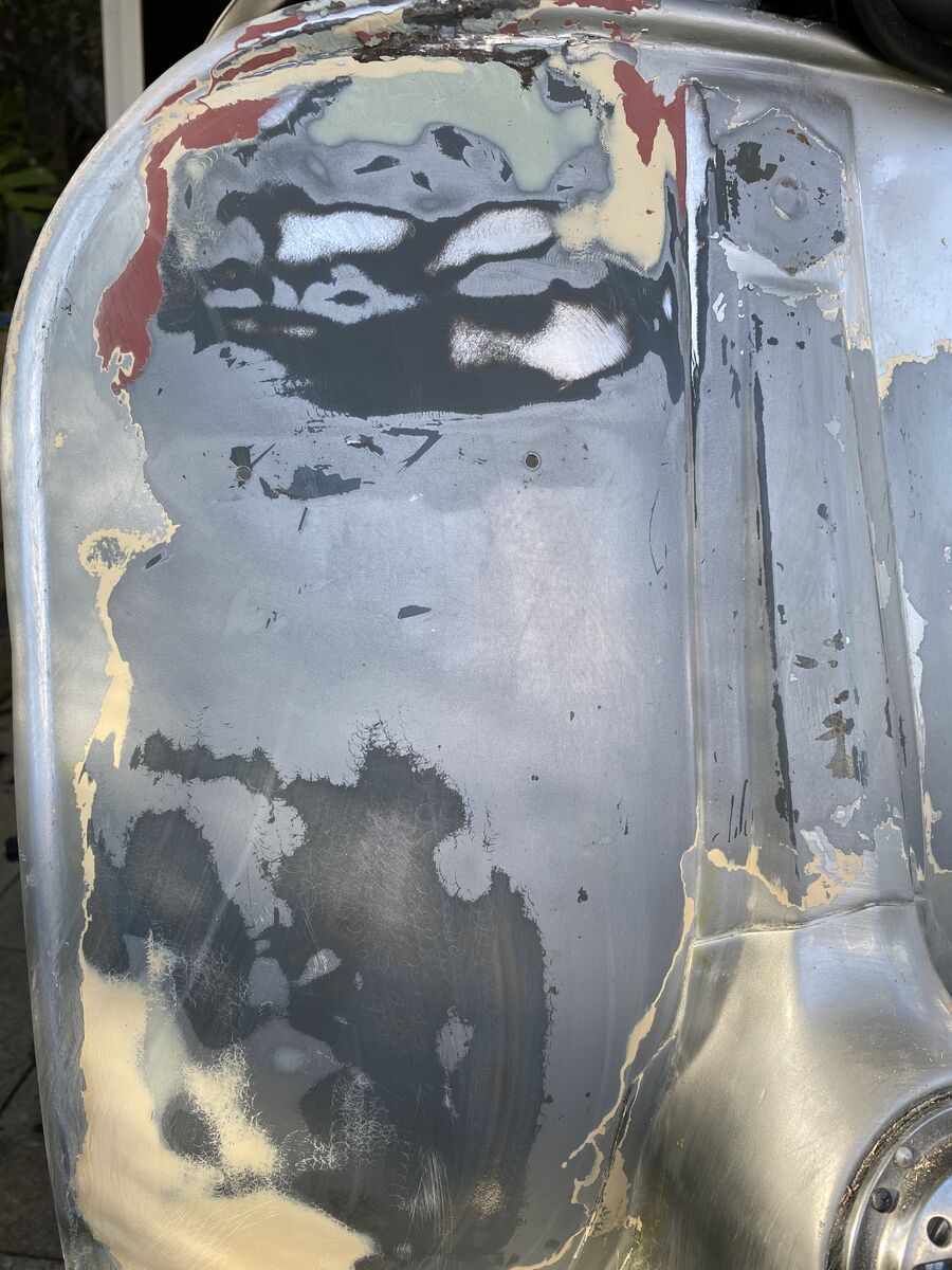

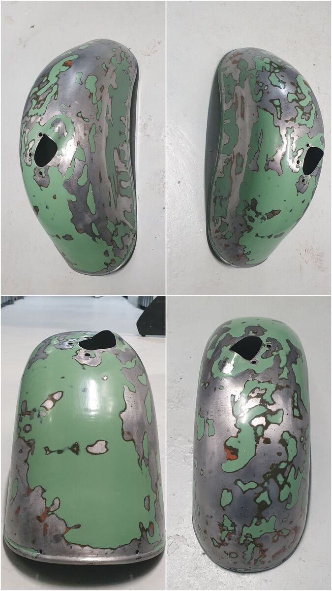

    Bei mir sieht es so aus auch stark abgeschliffen,
    Hat was. Weitermachen. Am Ende kannst ja entscheiden ob du so belässt.
    Ne
    So ganz blank mag ich nicht so. So wie edis vespa. Das gefällt mir schon ehr.
    Wenn der Lack weiterhin so ab geht bin ich zufrieden. Lenker,Rücklicht und Seitenklappe wird noch sportlich werden. Seitenklappe ist schon derbe zerkratzt von nen Sturz.

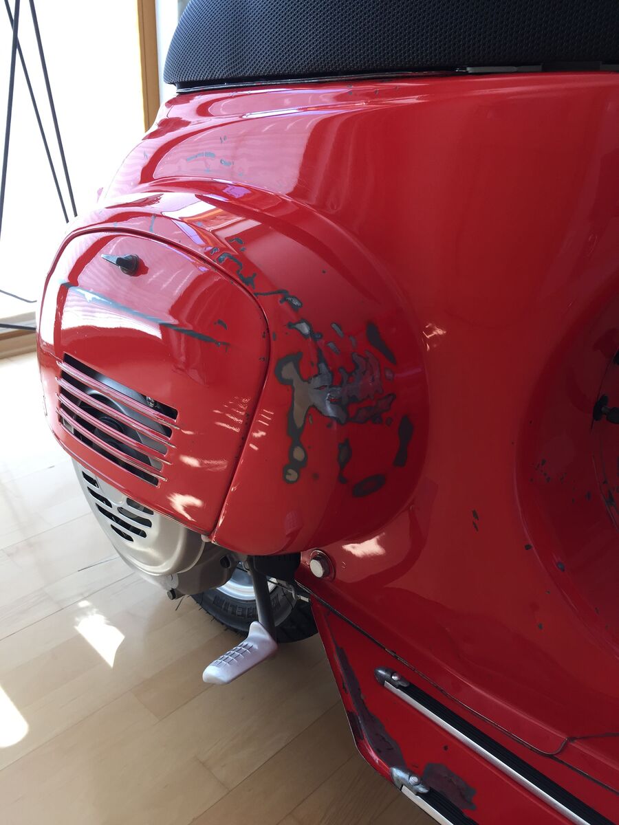

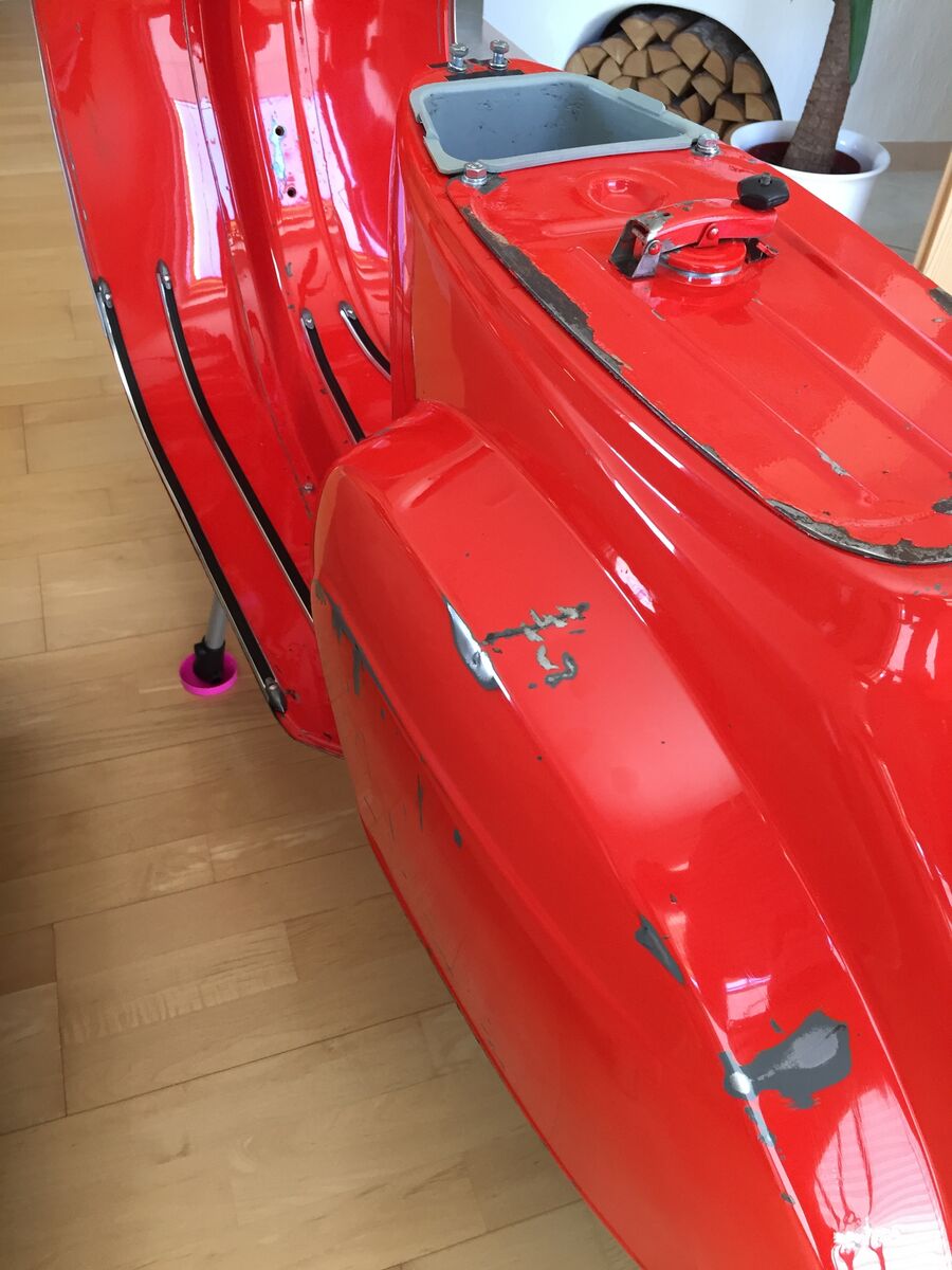

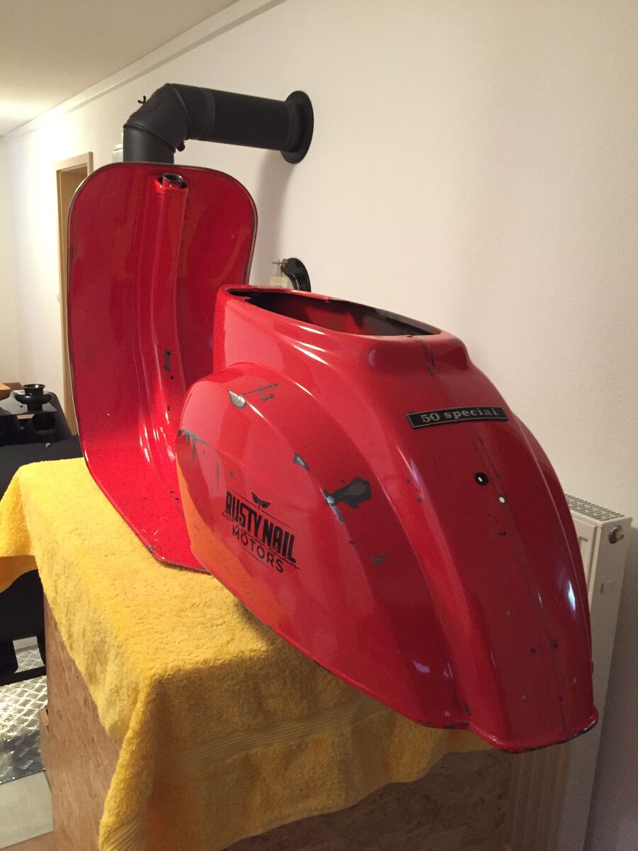

    Meine rote Special war auch überlackiert und teilweise stark angeschliffen;
    Farbe runter, mit 2000er Schleifpapier nass, danach Schleifpaste, danach Polierpaste rot weiß, danach Politur rot weiß, dann Autopolitur und Wachs, das ganze 2x , das wird schon👍

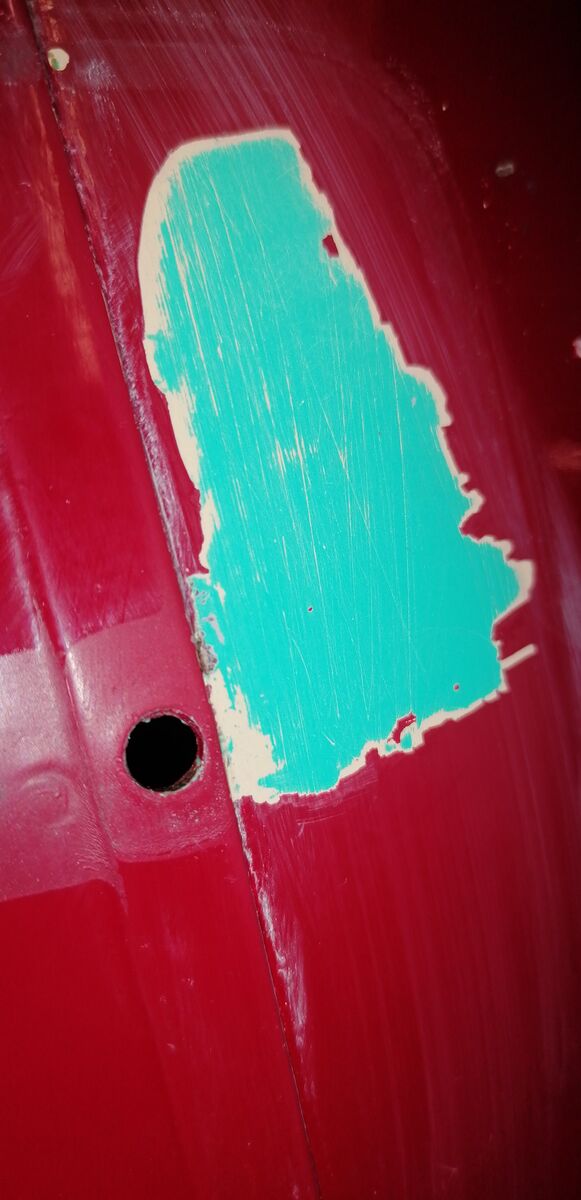

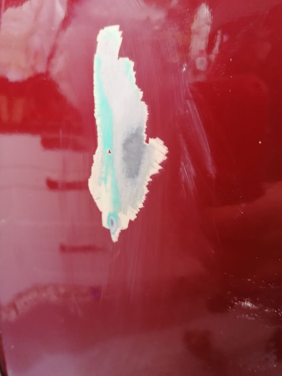

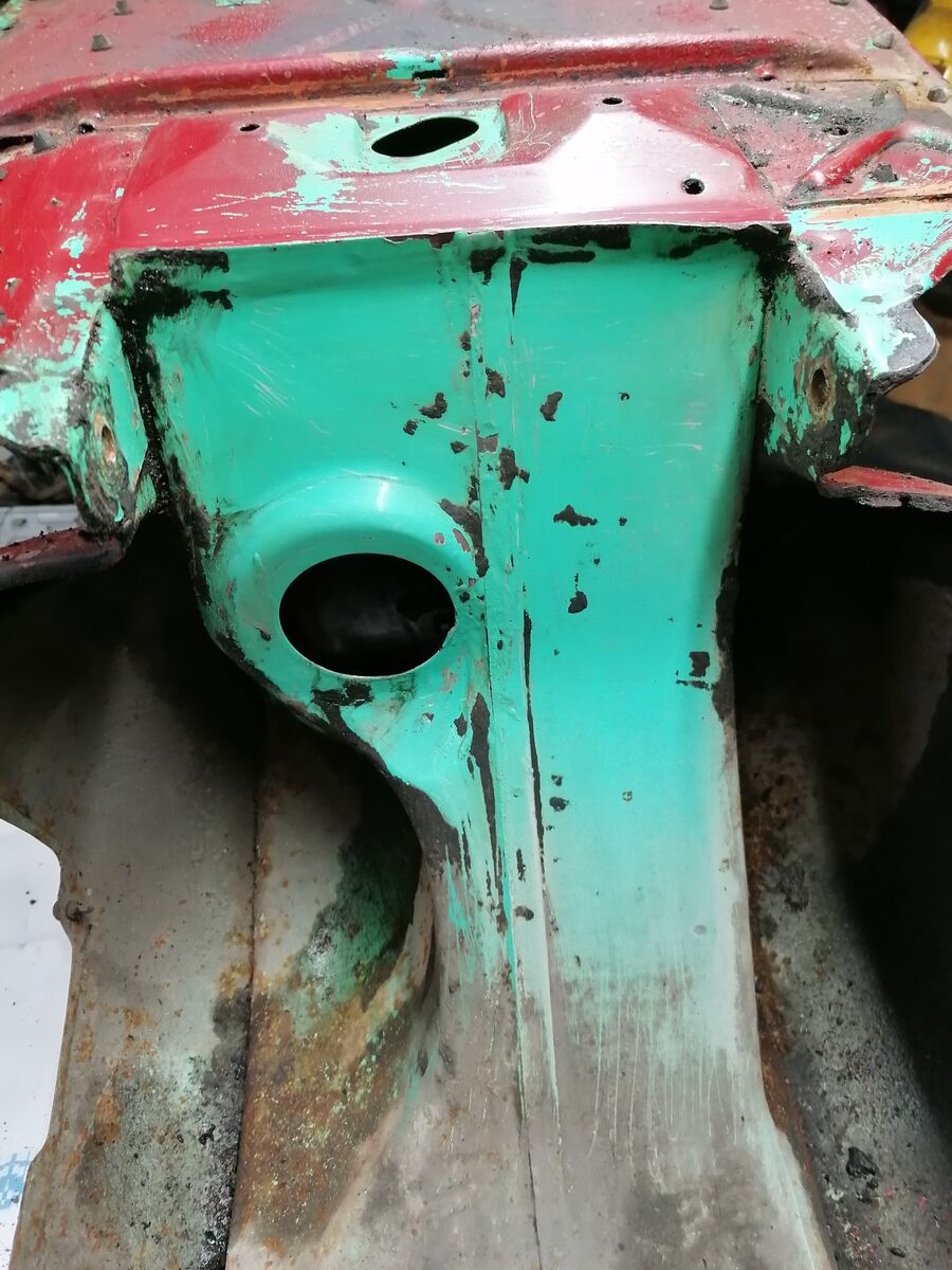

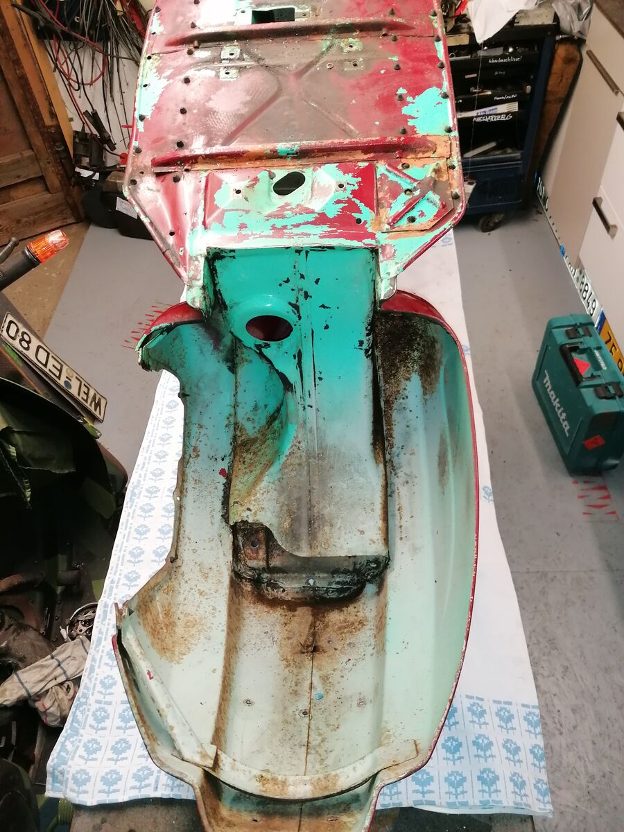

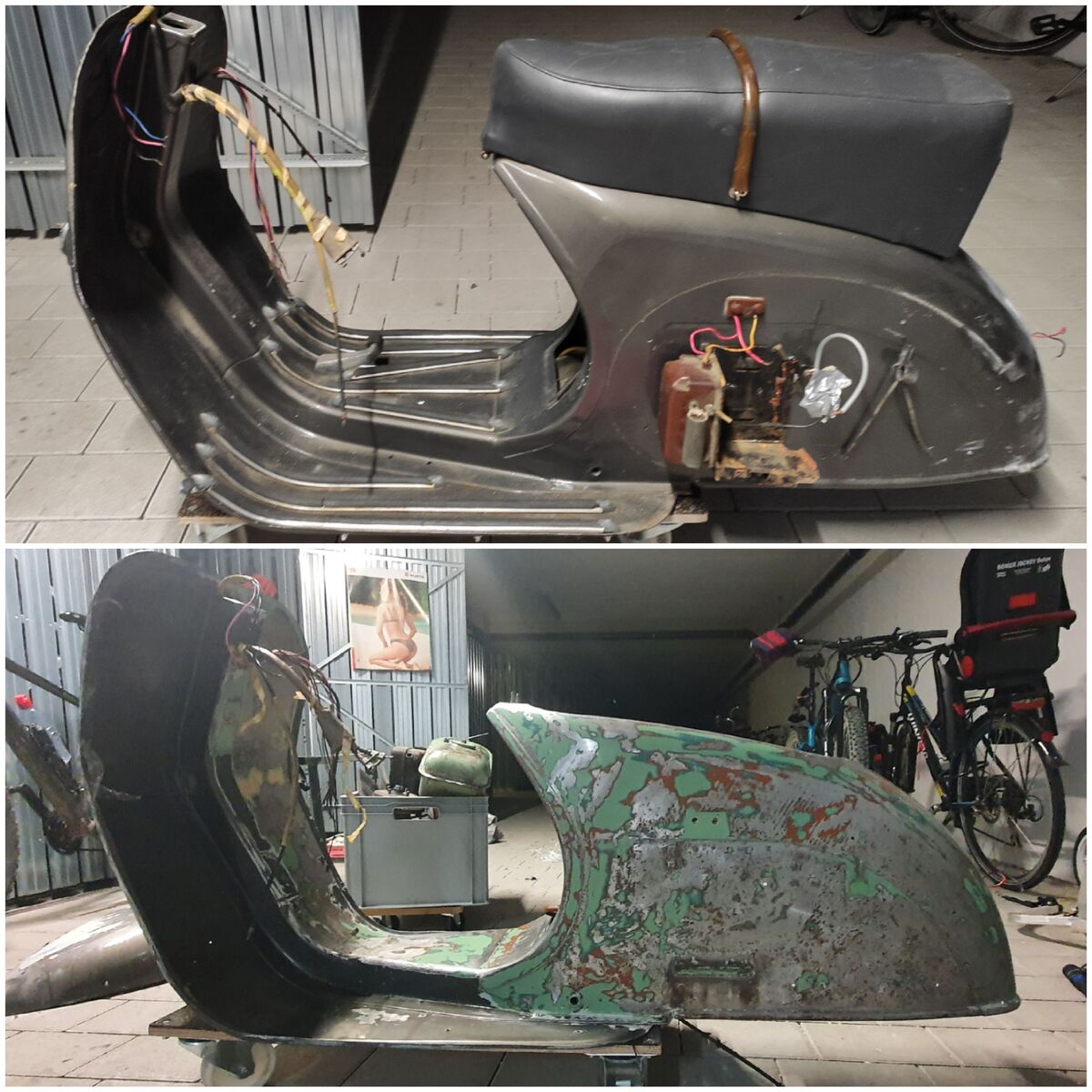

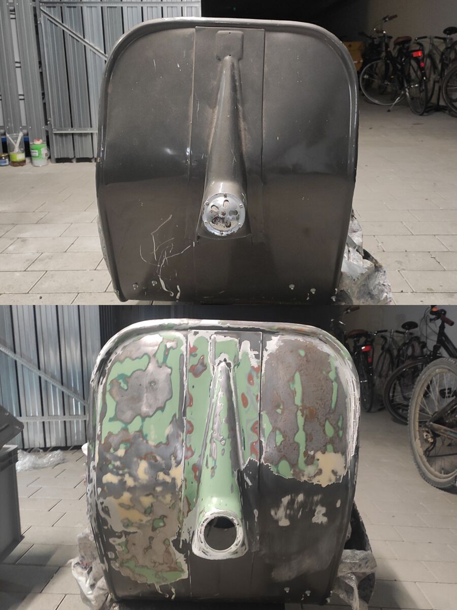

    Nach guten 2 Std mit Stecheisen und Aceton...
    Leider wurde am Beinschild flächig gespachtelt. Mal gespannt was da drunter ist. Lack oder kein Lack. Aber das dauert noch bis ich dahin komme.
    Wenn ich feddich bin verkaufe ich bei eBay ne komplette Lackierung einer Specialklatschen-)

    Da findest Du sicher Lack drunter. Warum sollte er da gerade weg sein.
    Ich finds klasse was Du machst. Sauberes Tempo!
