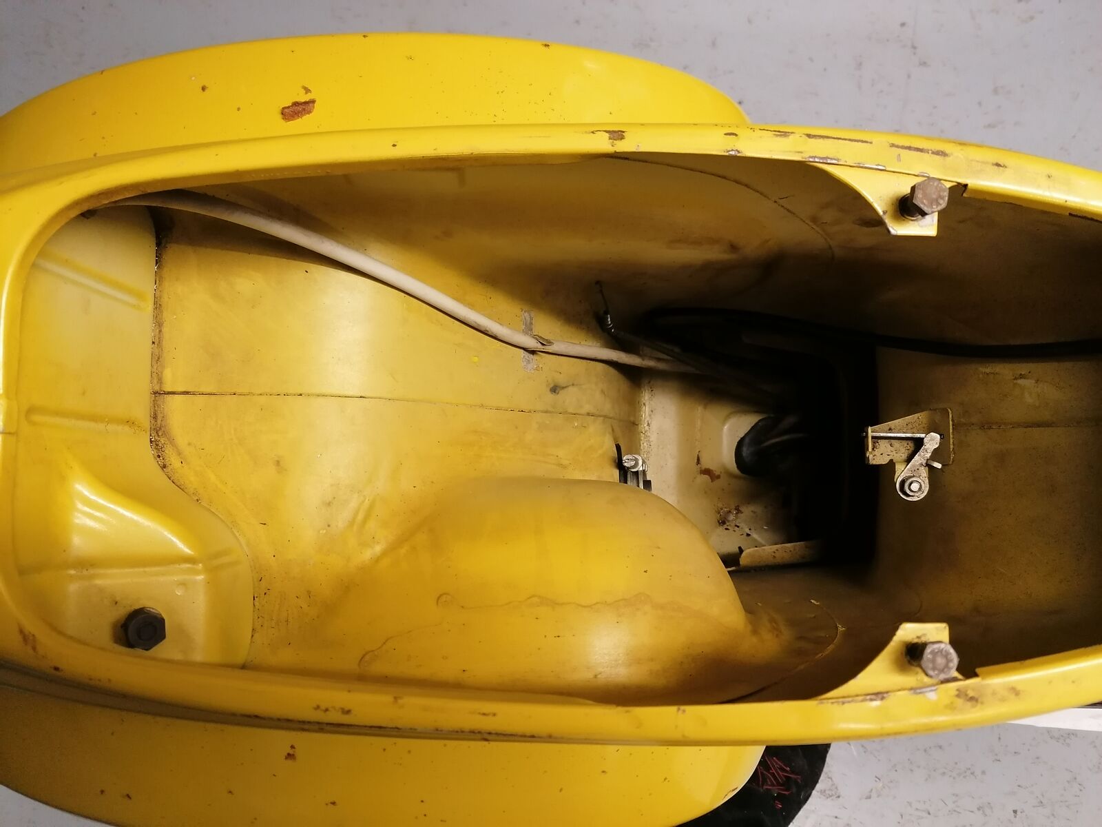

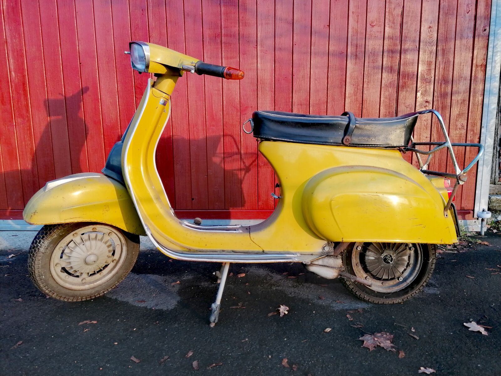

    Moin
    Hier der Grund warum die Rundlicht erstmal Pause hat.
    Ne 1971er Special. O Lack Giallio Cromo <3 aus Erstbesitz.
    Einmal Technik machen und dann fahren.
    Stand seit 1998.
    Leider nicht meine...
    Wird sie auch nicht werden.

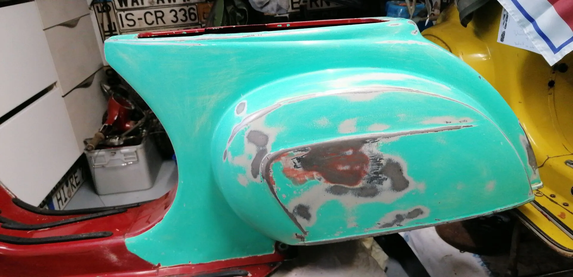

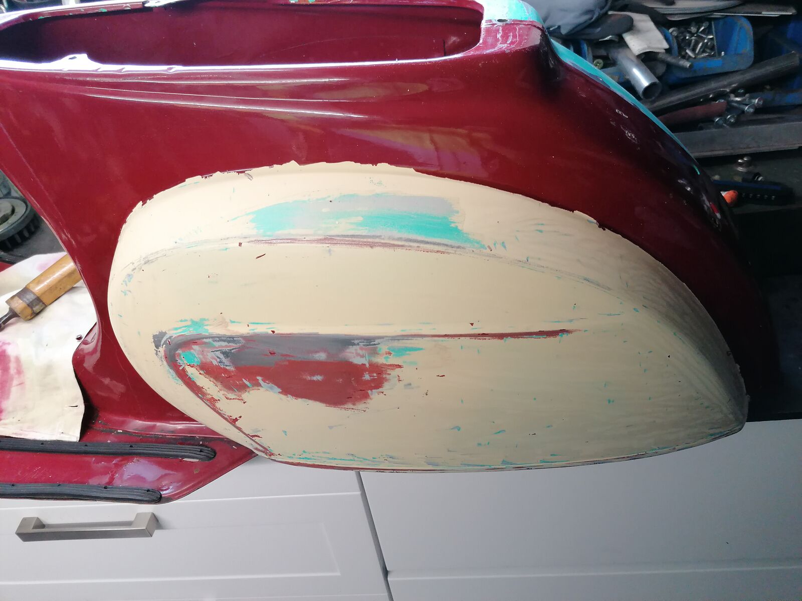

    Moin
    Es ging heute etwas weiter.
    Ich finde das jetzt schon Sau geil.
    Und es ist nicht mal ein Viertel feddich
    3,971
    21,406
    3,470
    • November 27, 2020 at 20:06
    • #64
    Das kann aber sehr schön werden :+8

    • November 27, 2020 at 21:21
    • #65
    Das grün knallt auf den Bildern schon ganz schön. :thumbup:
    Ich hoffe, es ist in echt auch so.
    Ich finde außerdem ein Stemmeisen zum Lack entfernen immer noch gewöhnungsbedürftig. :-3
    Knallt auch in echt ganz gut.

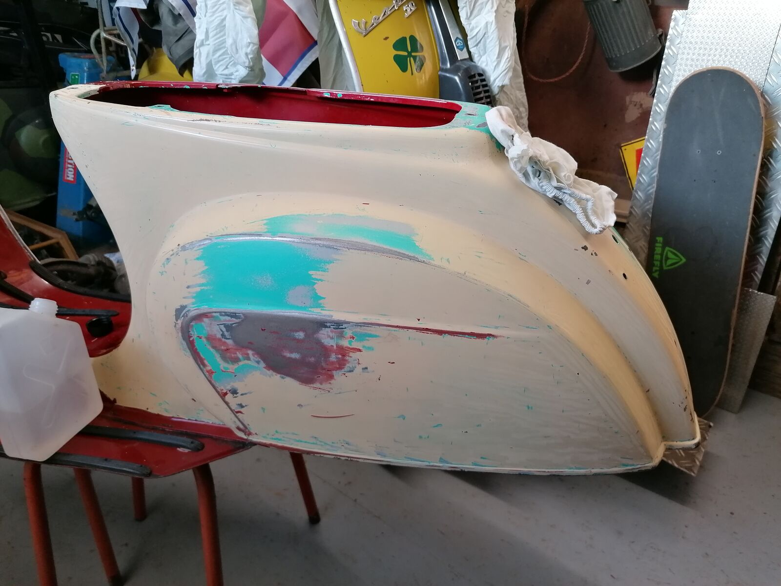

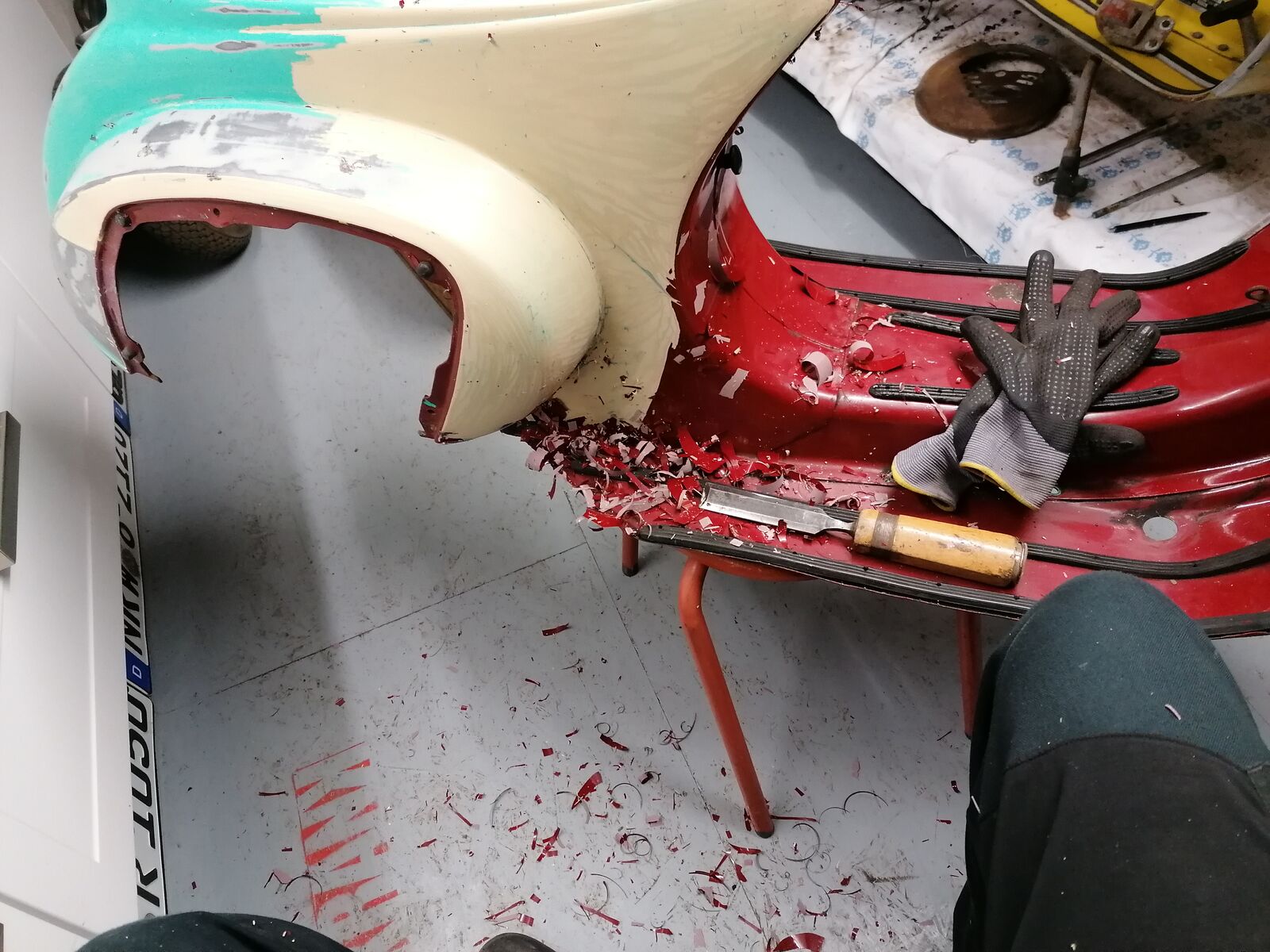

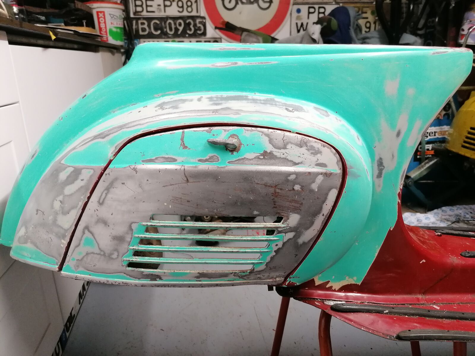

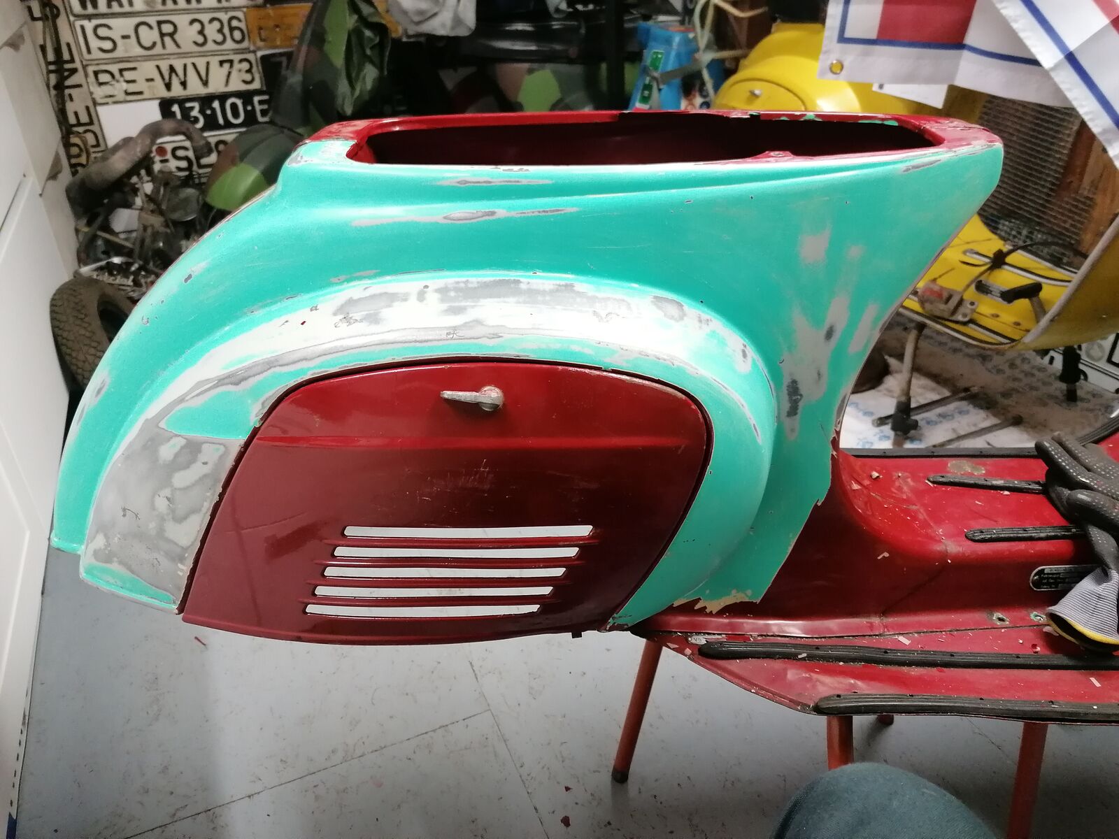

    Moin
    Habe heute die Seitenklappe weiter gemacht. Was eine herrliche schei?e die Lüftungsschlitze zu entlacken....
    Aber lohnte sich die Fummelarbeit
    Und hier das versprochene Video wie der rote Lack abgeht

    Was sagt eigentlich die allwissende Kristallkugel zum Namen des Originallacks? Das könnte doch Verde paraggi 315 (Max Meyer 1.298.6315) sein, oder?
    3,971
    21,406
    3,470
    • November 28, 2020 at 21:55
    • #72
    Ich denke, dass Du da richtig liegst.
    12,083
    35,178
    4,295
    • November 28, 2020 at 21:56
    • #73
    Ja. Wird's wohl sein
    Verde Paraggi

    Moin
    Hier das Video zur Veranschaulichung wie ich den Ü Lack runter bekomme

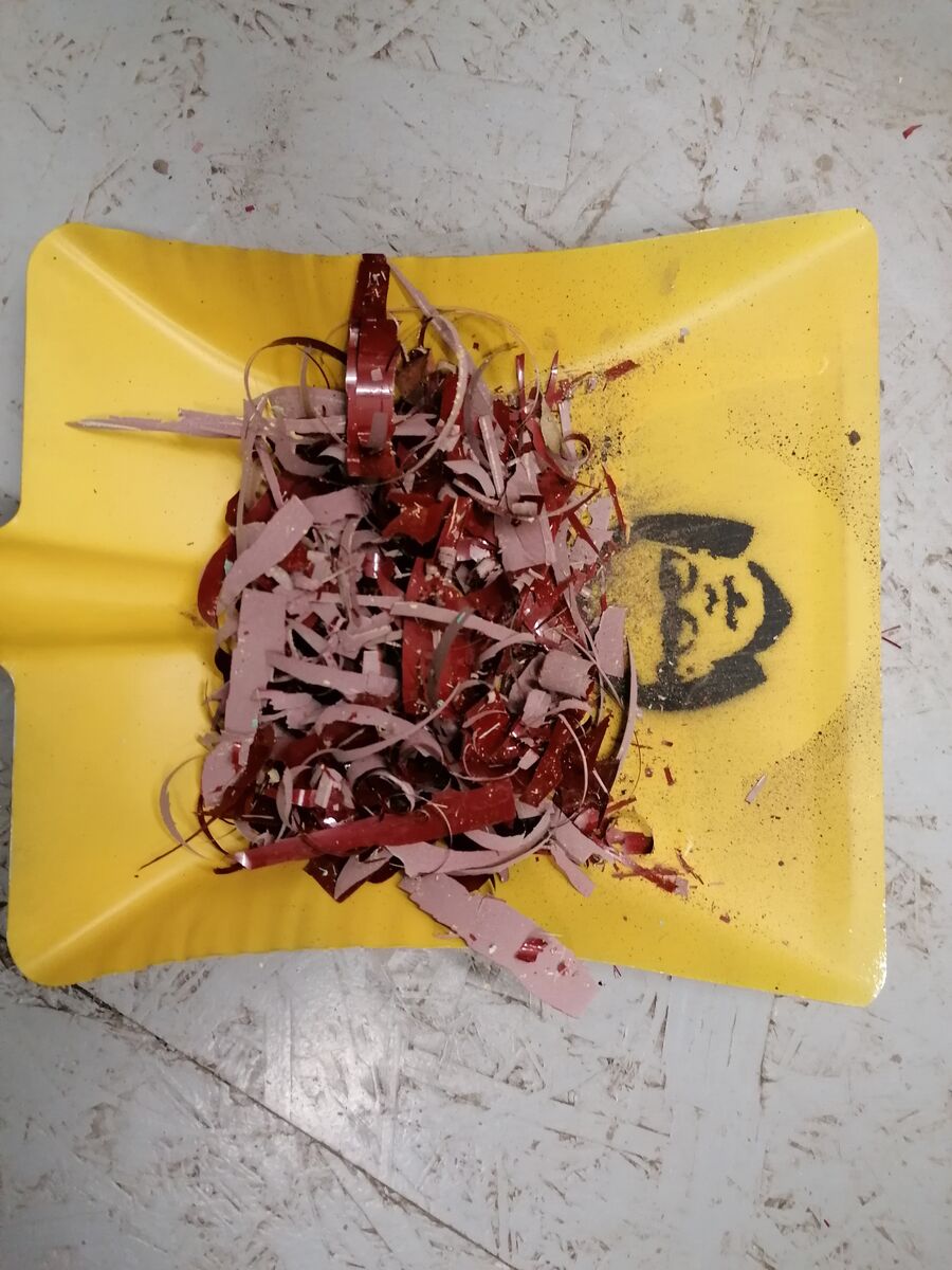

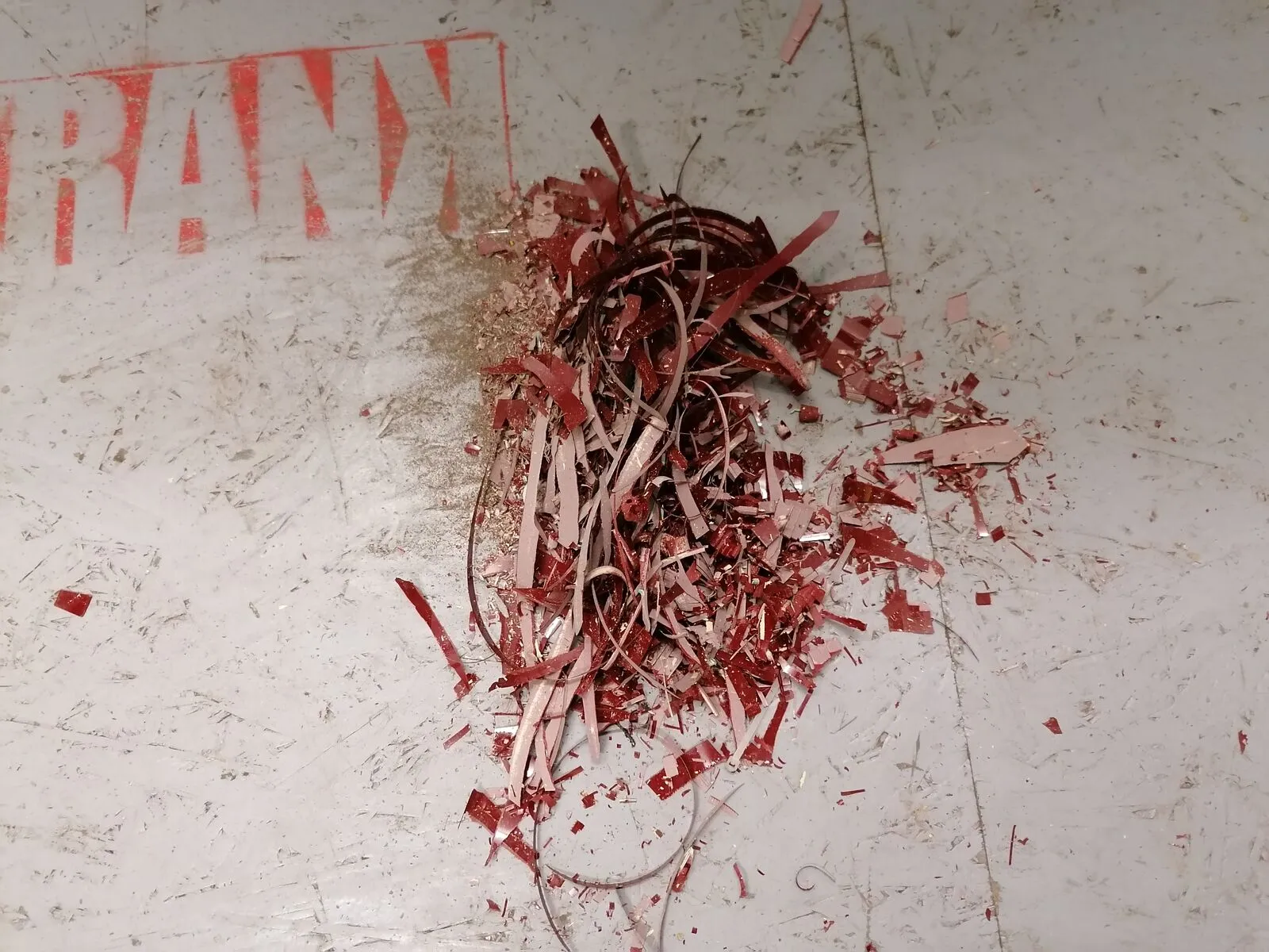

    Weils so gut lief habe ich dann etwas weiter gemacht.
    Der rote fleck mittig auf der Seite war z.b ne Stelle wo keine Grundierung drunter war. Da ging's dann bescheiden runter.
    Aber Aceton macht das schon...
    Wenn der Lack runter ist wird er bei eBay angeboten. Als Bausatzlackierung Vespa 50N lmao
    Sammel ich alles schön im Eimer.
    Das ist von heute
    Gruß Marco

    • December 2, 2020 at 12:49
    • #76
    Wow, geht sogar besser, als ich mir das vorgestellt hatte.
    Wenn du den Altlack sowieso im Eimer sammelst, vielleicht ergibt sich dann die Möglichkeit das Zeug mal gewichtsmäßig zu erfassen. Das Ergebnis ist zwar dann zugegebenermaßen Wissen, das kein Mensch braucht, interessieren würde es mich und evtl. den ein oder anderen aber trotzdem.
    Neues Ratespiel: Wieviel Gramm Lack passt auf eine Special?
    Mein Tipp ins Blaue hinein: 1.500 g

    • December 2, 2020 at 13:31
    • #77
    lmao
    Die Idee ist gut. Werde ich machentop-)

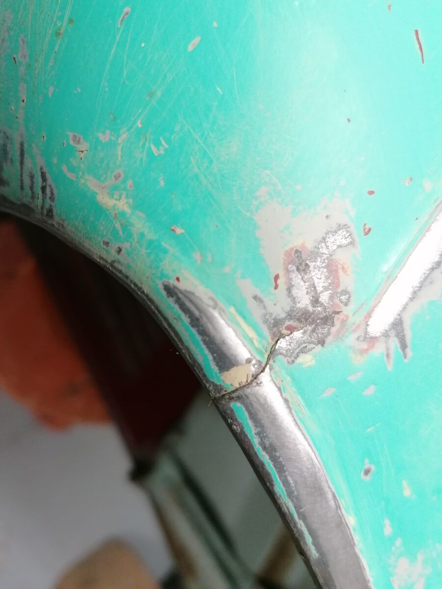

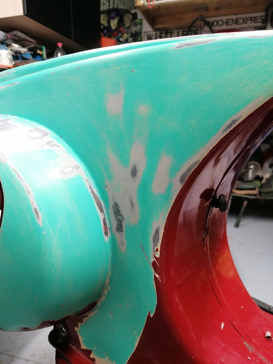

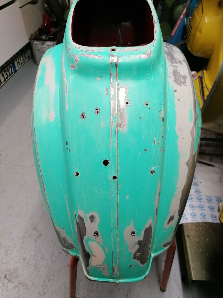

    Moin

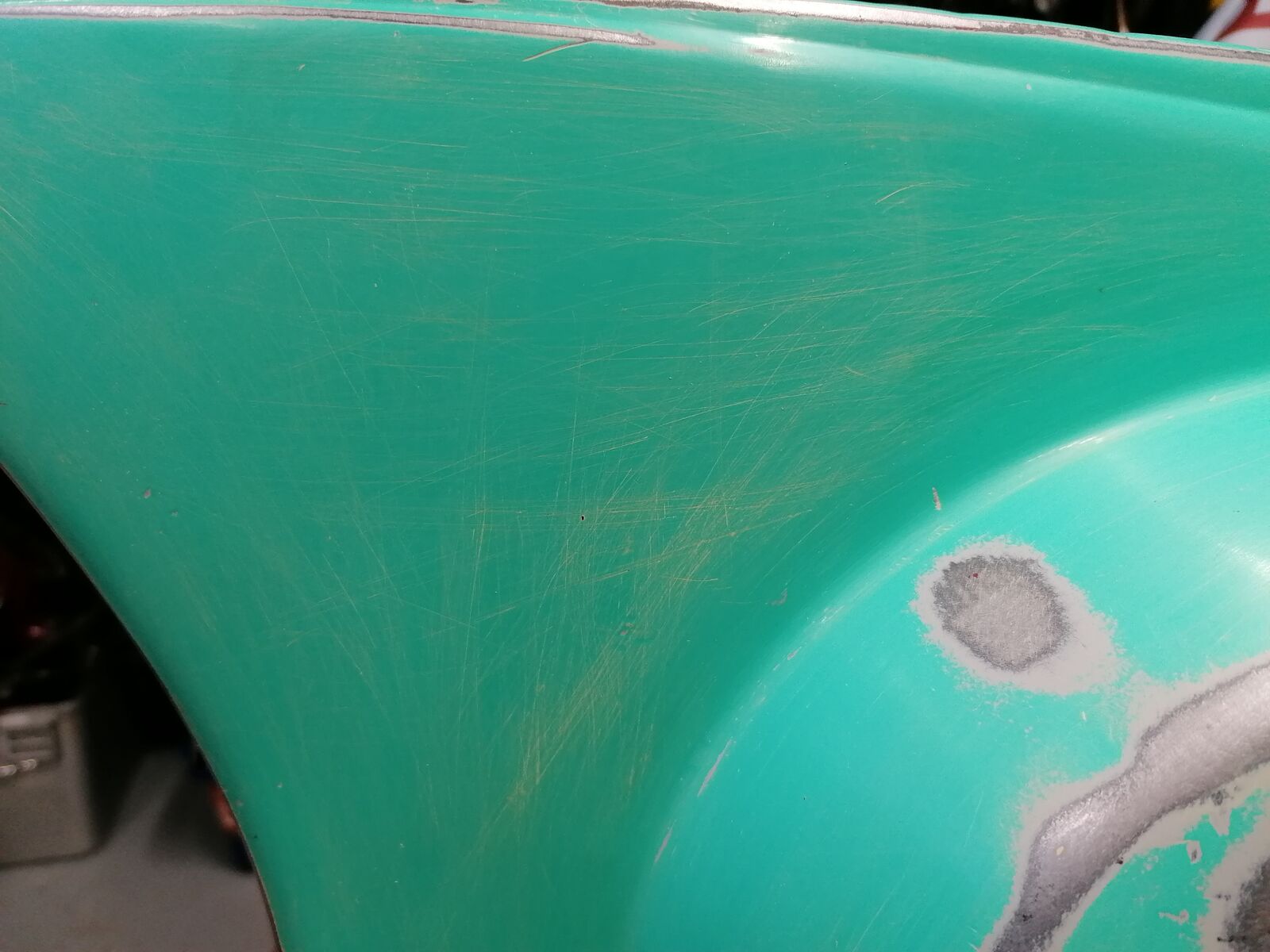

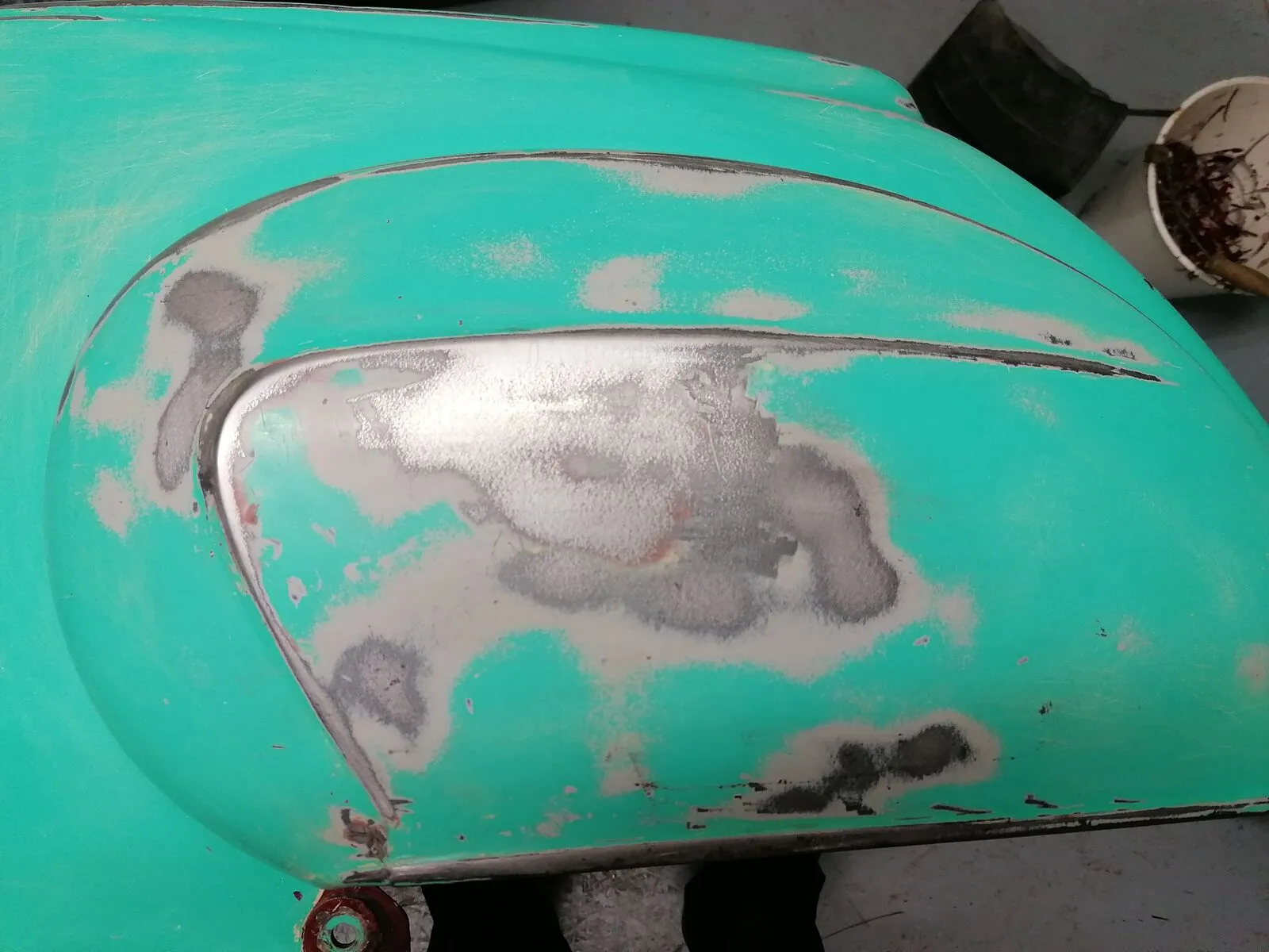

    Habe heute mal etwas weiter gemacht mit O Lack freilegen.
    Ü Lack ist runter. Also mit Aceton weiter machen.
    Ich habe dann zwischendurch festgestellt das ich Lackierer hasse die ihre Arbeit mögen und alles gut anschleifen
    Und die Qualität des Rahmens ist auch nicht so gut. Nach den rostloch im Trittbrett habe ich heute noch nen Riss gefunden. War kurz am überlegen alles in die Schrotttonne zu werfen :D
    Die linke Seite war an einer Stelle ja durch die Grundierung geschliffen und dann rot gelackt worden. Da ging der Ü Lack ja scheiße runter.
    Habs mal leicht nass geschliffen.
    Mit 3000er
    Sieht schon besser aus
    Der Arsch sieht auch ganz gut aus
    Ob ich den kompletten Rahmen nachher nass Schleife um die Schleifspuren etwas raus zu bekommen weiß ich noch nicht. Evtl wird nur poliert und gut ist.
    Owatrol über die blanken Stellen,feddich.
    Mal abwarten was noch so unter den rot versteckt ist.

    • December 5, 2020 at 18:58
    • #79
    Den Riss und das Loch schweissen, fein glätten, den Lack nass schleifen und alles polieren und versiegeln, fertig !
    Gib jetzt bloß nicht auf ! Falls doch: du hast mir ja schon mal was geschickt ...!!!

    • December 5, 2020 at 19:54
    • #80
    Ich finde Dein Tempo Wahnsinn. Und das Ergebnis ist sehr schön, auch wenn das Loch und der Riss ärgerlich sind.
