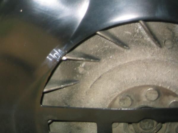

  • vespa_91
    • November 16, 2020 at 09:25
    • #35
    Was ist denn mit den Markierungen hier?
    Die sollten doch brauchbar sein, oder?
      • 26.46 kB
      • 600 × 448
      • 157
    3,963
    21,393
    3,469
    • November 16, 2020 at 09:32
    • #36
    Es ist Deine Vespa... einmal sauber abblitzen dauert nicht halb so lang, wie alle Beiträge zu schreiben in denen Du Dich darum drücken möchtest ;)

    • #37
    Das sind Markierungen, die werkseitig sind. Zum groben bestimmen des ZZP gehen die, für mehr aber auch nicht. Dafür brauchst du aber auch eine Blitzpistole... also ran ans Werk !
