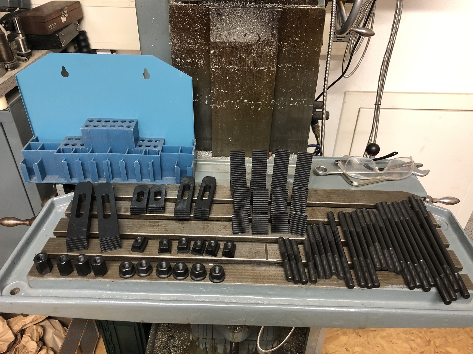

    Dafür habe ich endlich mal etwas in chinesisches Eisen investiert. Für knappe 50 Euronen bekommt man dieses Pratzenset:
    Nicht so toll wie das Zeug im Geschäft, dafür habe ich alles da jetzt, was man normalerweise so braucht.
    Solche Pratzen mußte ich immer ausleihen, das hat nun ein Ende.

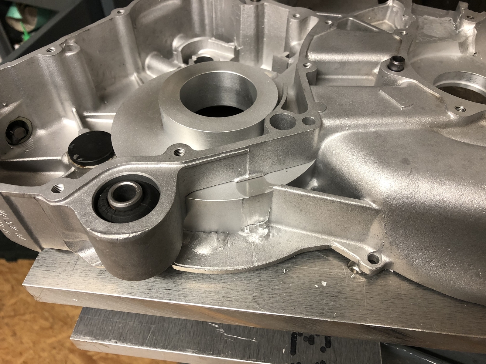

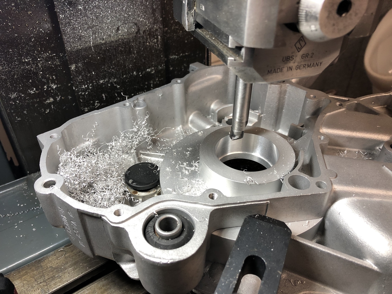

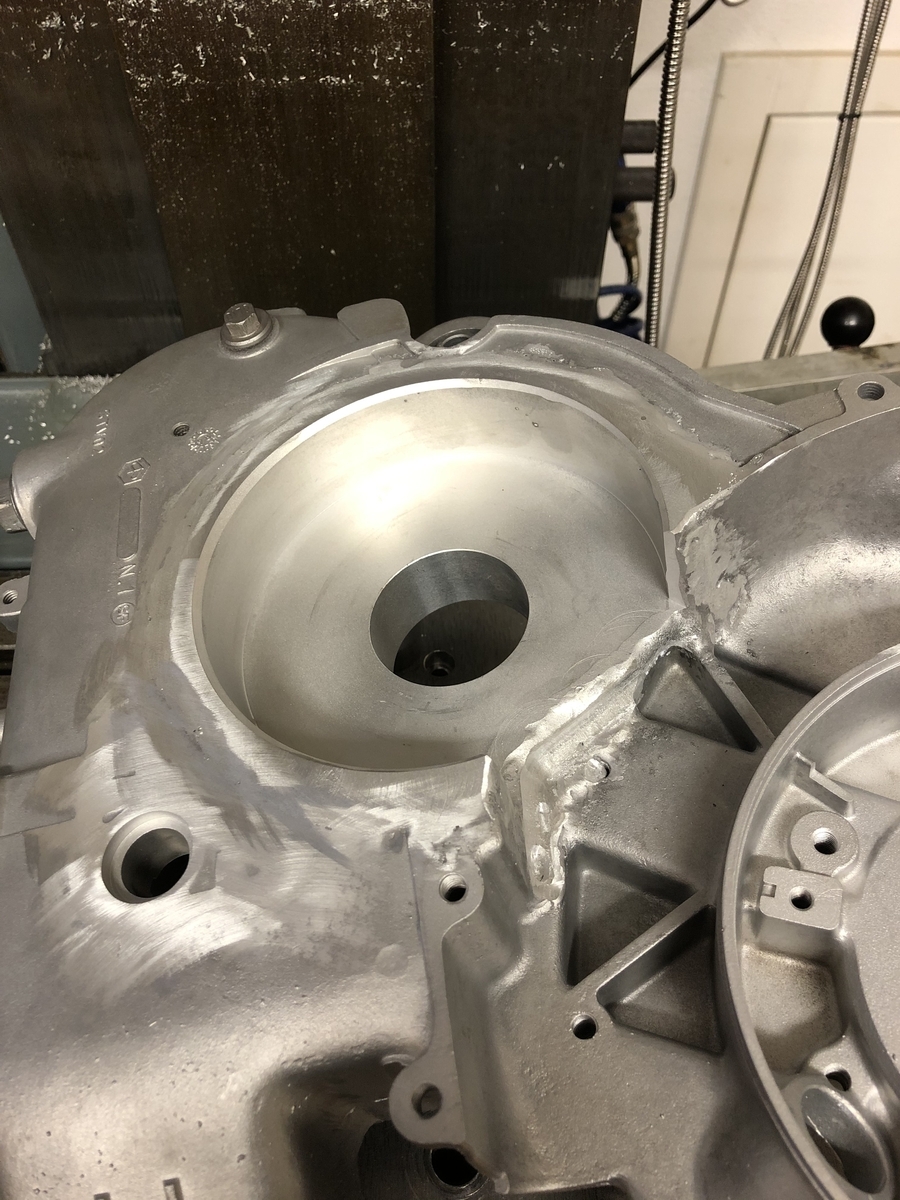

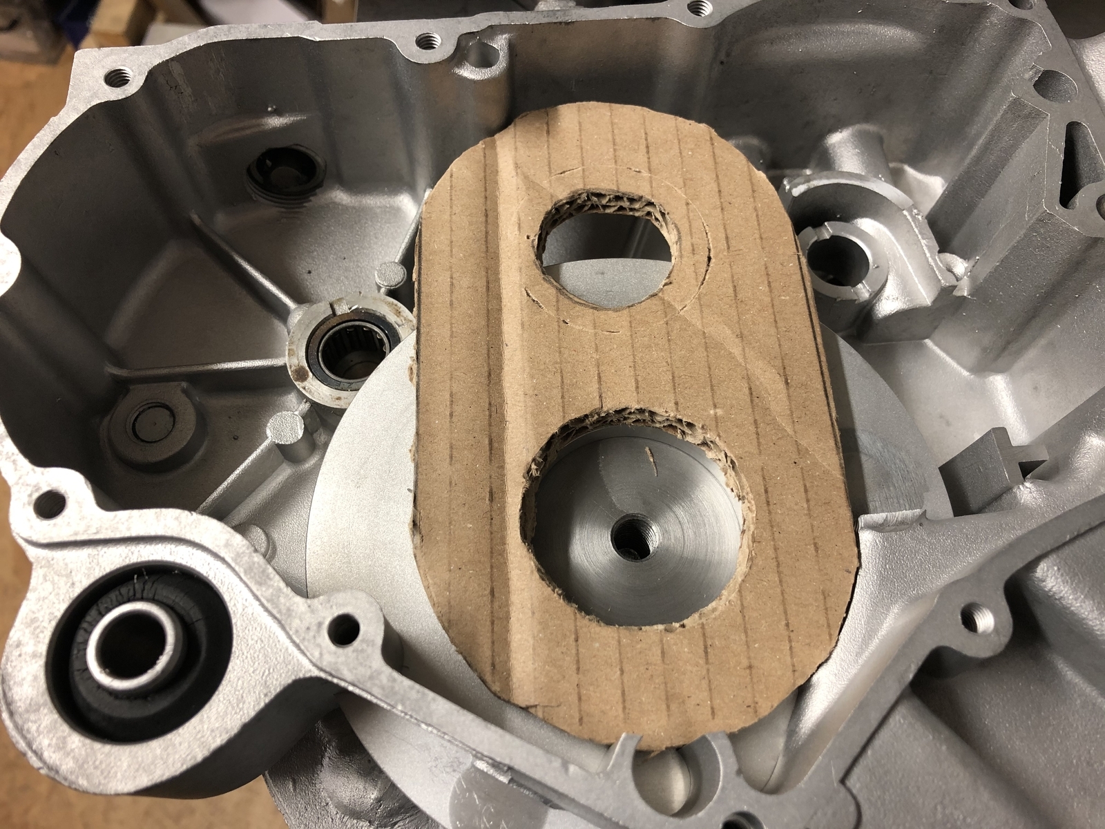

    wie schon erwartet, hat es nicht viel gereicht heute. Ich habe mal etwas Alu noch rausgefräst aus dem Gehäuse, damit es etwas Luft gibt.
    War mehr so aus Verlegenheit und weil ich mal wieder von der Seite etwas machen wollte. Außen auch noch ein paar Reste weggefräst. Man sieht wo, weil darunter nicht gestrahlt ist.
    Während dem Verlegenheitsfräsen dachte ich, wenn der dreieckige Aluklotz da rein kommt und verschweiß wird, könnte es vielleicht doch etwas werden mit dem Dichtschweißen.
    Ich werde es also probieren, Kaw...:-)
    Dann habe ich außen mal etwas gefräst und verschliffen, damit es etwas finaler aussieht und ich wollte noch nach Lunker schauen, damit ich eventuell nachschweißen kann.

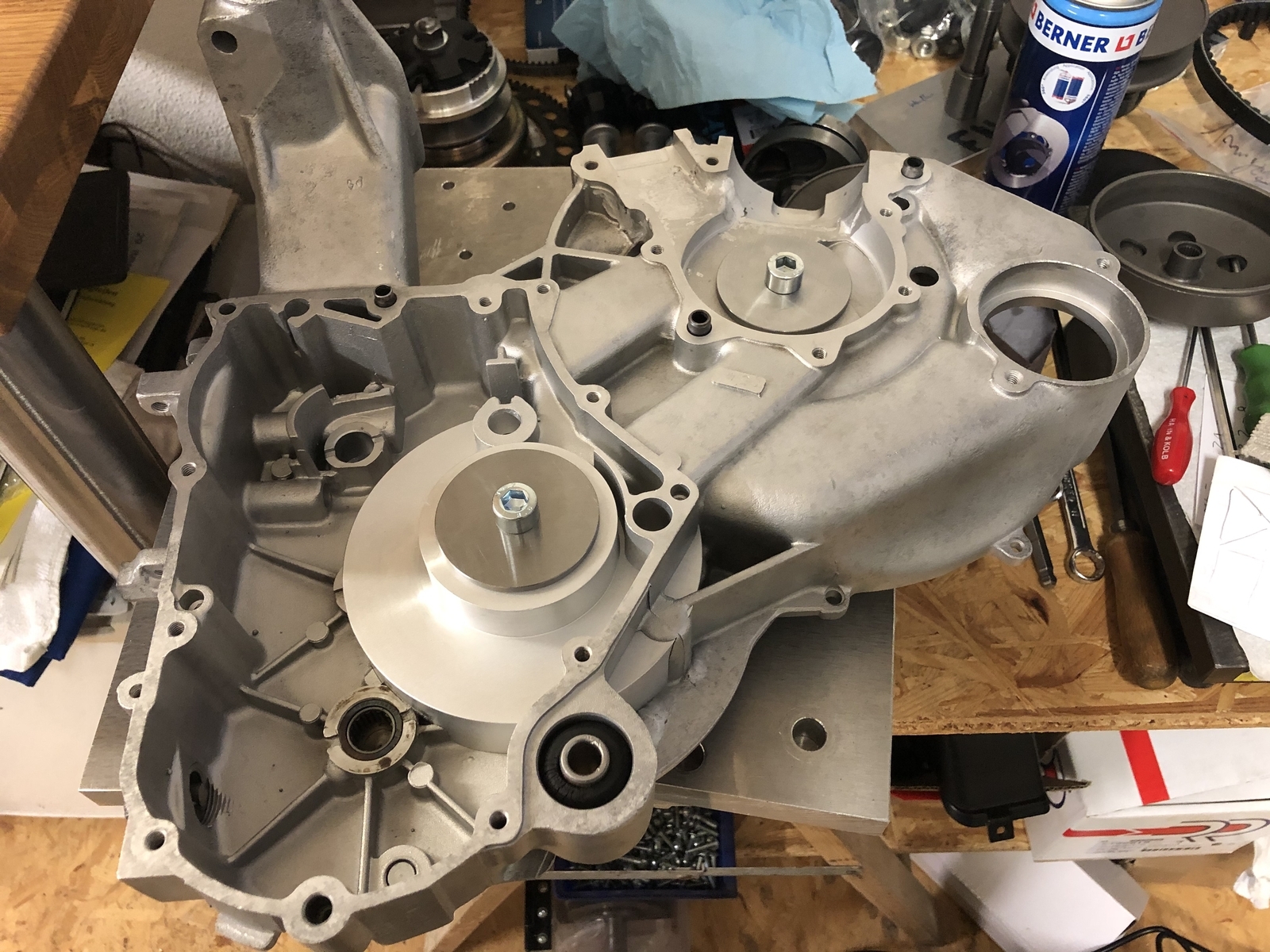

    Wenn es dicht werden soll, bietet sich das an:

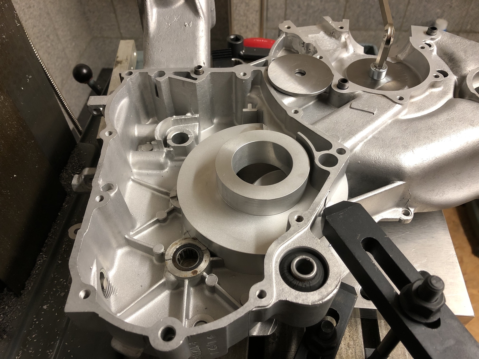

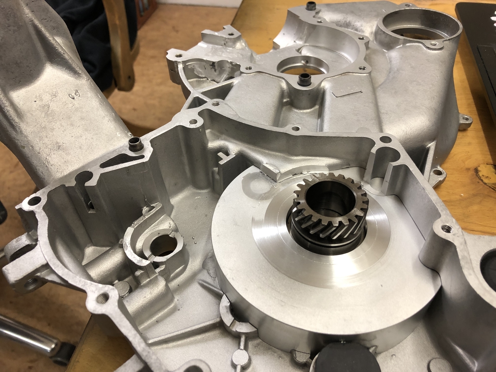

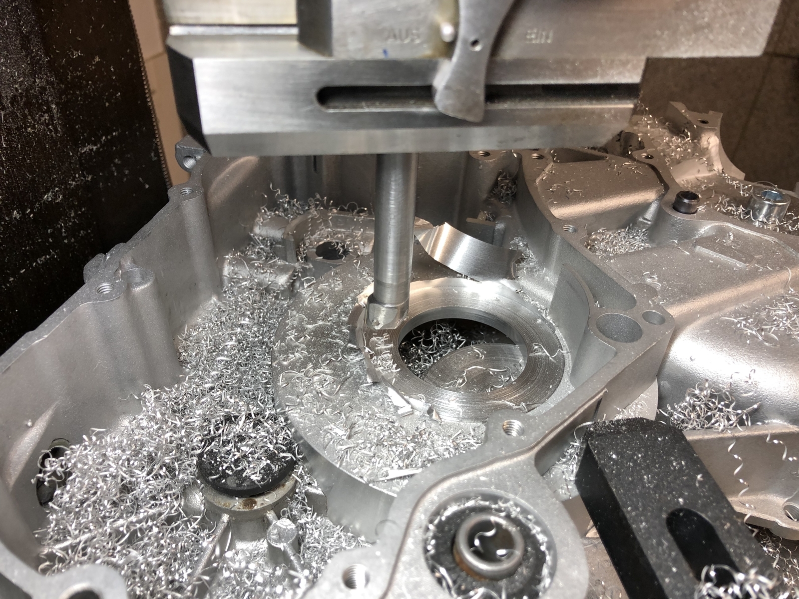

    Als ich vorher mit den Innereien des Getriebes etwas gespielt habe, bin ich zu dem Schluß gekommen, die Lagerung der Eingangswelle auch mit einer VA-Lagerbuchse zu machen. Den ca. 70 mm großen Bund, den ich auf der Innenseite gelassen habe, der stört da etwas. Zu hoch ist er sowieso, also werde ich ihn einebnen bis auf den Boden der Glocke.
    Dazu gleich mal meine Spannpratzen aufgefahren, herrlich! Einfach so in die Kiste greifen und für fast jede Spannsituation ist etwas da:
    Ich drücke die Glocke von außen nach unten auf den Dom der Vorrichtung. Jetzt kann ich nächste Woche den Bund mit dem Ausdrehkopf einebnen. Diese konzentrische Rippe wird dabei auch entfallen. Ungefähr auf deren Außendurchmesser werde ich das wegspindeln.
    Jetzt muß ich mal schauen. Die Zwischenwelle kommt in ihrer neuen axialen Position ungefähr so zum Liegen, daß ihr Lagerzapfen auf der Glocke aufsteht.
    Ich werde also auf den Glockenboden nach dem Einebnen des Bundes eine wahrscheinlich 20 mm dicke Aluplatte aufschweißen, in die dann der neue Lagersitz der Zwischenwelle kommt.

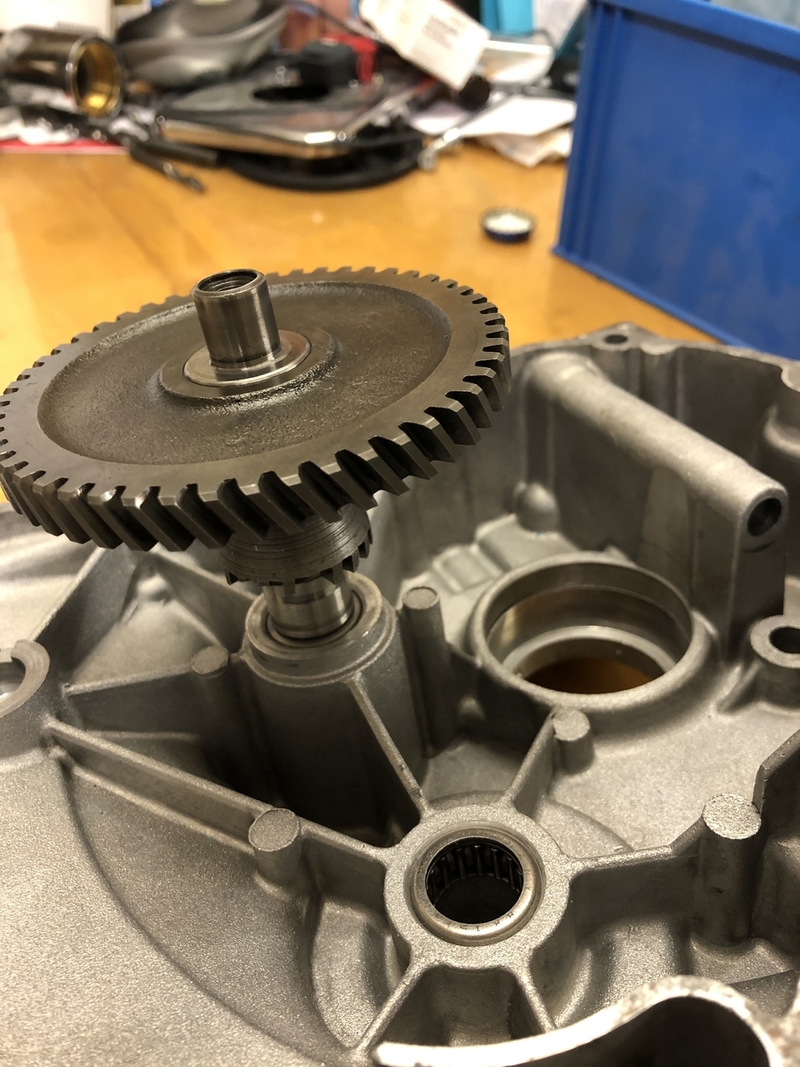

    Ich habe mal ein Bild gemacht, damit man sich die neue axiale Position der Zwischenwelle einigermaßen vorstellen kann:
    Dadurch muß sich natürlich gegenüber im Deckel die Positin ebenfalls ändern. Für die meisten hier sind diese Gehäuseteile ja eher fremd, deshalb auch hiervon ein Bild, wie die Zwischenwelle normalerweise sitzt:

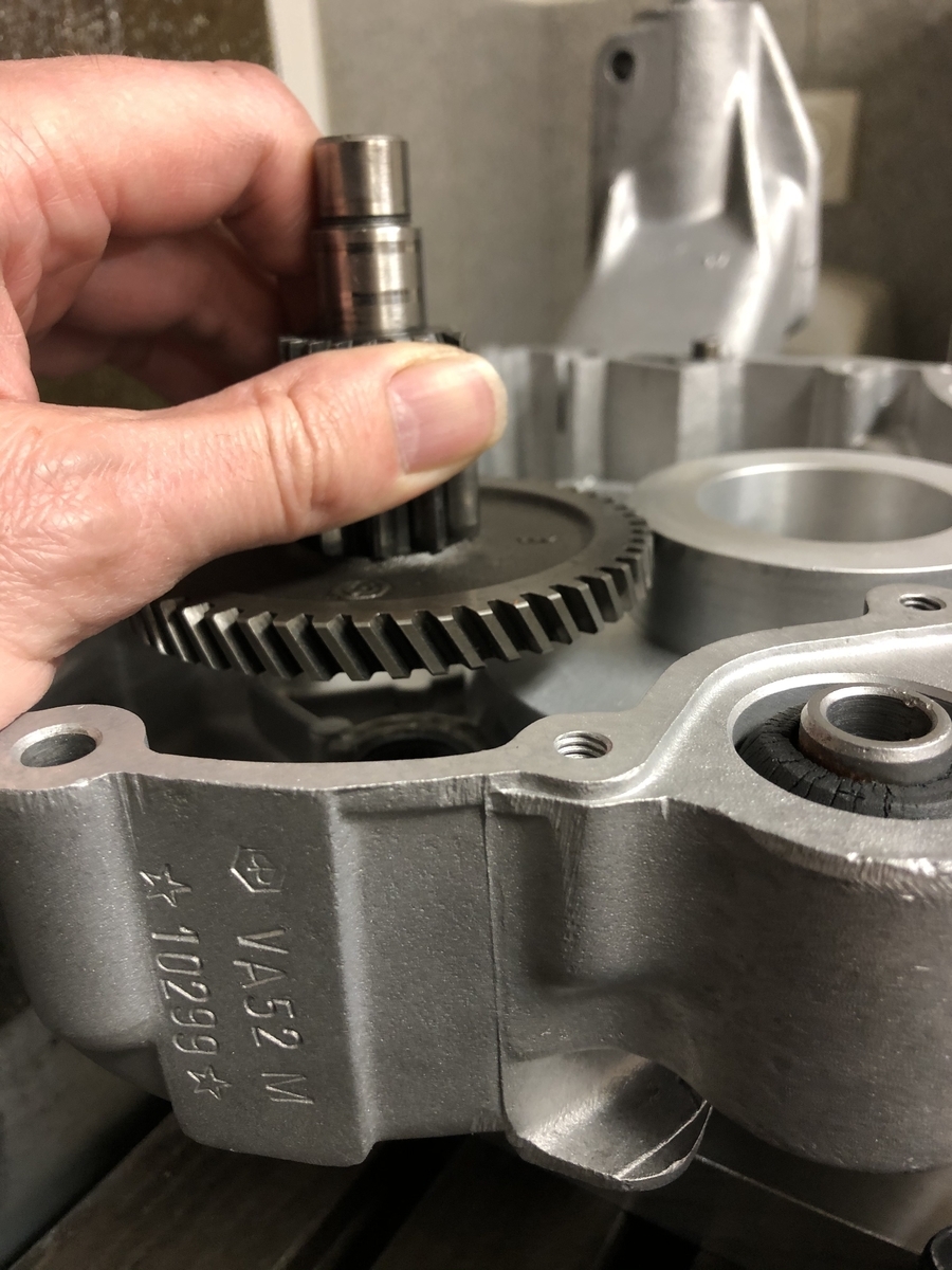

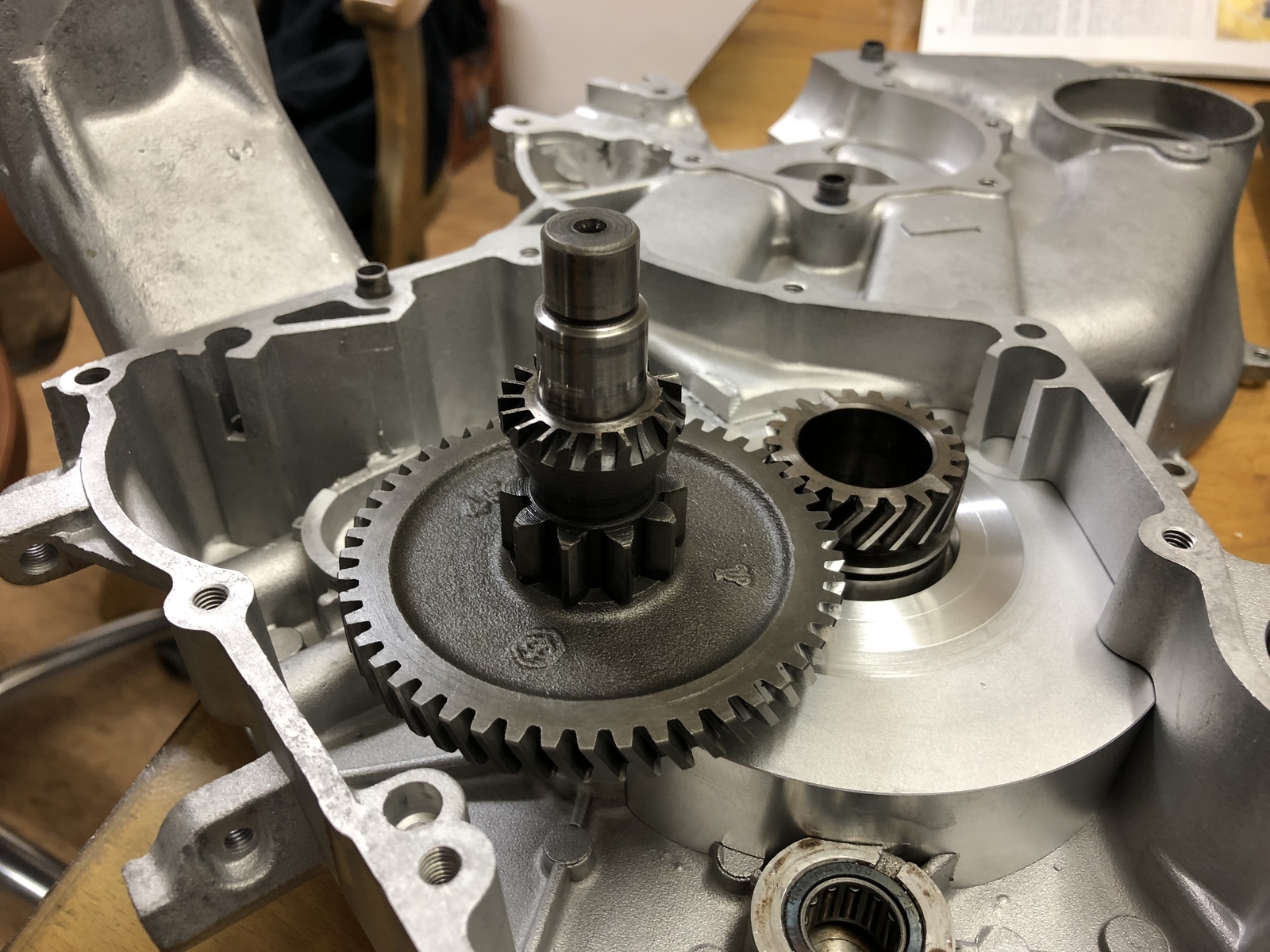

    Auf dem Bild ohne Zwischenwelle sieht man dann besser, was das bedeutet:
    Der sehr weit auskragende Lagerdom der Zwischenwelle muß entsprechend gekürzt werden. Und zwar nach ersten Messungen bis ca 20 mm über der Gehäusewand.
    Glücklicherweise haut das einigermaßen so hin, daß die Zwischenwelle noch innerhalb der Gehäuseaußenhaut bleibt. Sonst müßte ich sie kürzen, aber ich habe wie es aussieht, Glück.

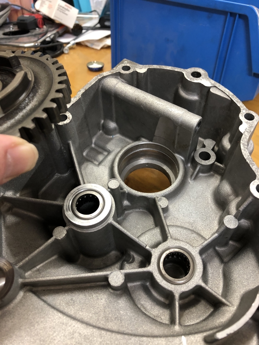

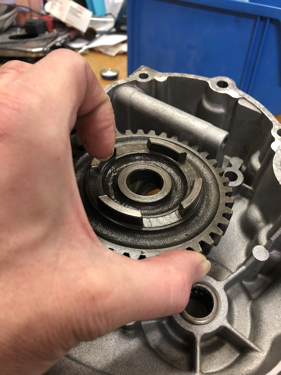

    Auf dem Bild gerade sieht man auch diese hohe Wand im Hintergrund. Die beherbergt normalerweise die Schaltwelle, mit der man die Automatik in Leerlauf schalten kann und das Abtriebsrad auf der Abtriebswelle dann hohl läuft.
    Diese Schaltwelle habe ich ja auch wegrationalisiert und mein Motor hat einfach ein zweifach untersetztes Stirnradgetriebe ohne Leerlauf und Freilauf wie ein normaler Scooter auch.
    Ergo kann die zum Teil weg, was auch geboten ist:
    Das Abtriebsrad wird nämlich so ungefähr axial zum Liegen kommen und mamit ist die Wand im Weg. Also wird die ebenfalls gegen später abgefräst werden. Aber erst, wenn klar ist, wie tief.

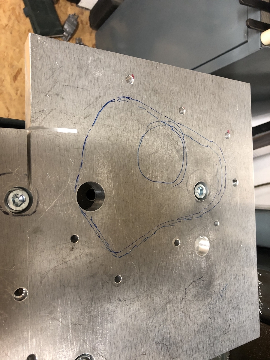

    Dann werde ich nicht um eine Änderung an der zweistöckigen Vorrichtung herumkommen.
    Ich werde wohl die obere Platte ausfräsen müssen, damit ich den Getriebedeckel von unten dagegen schrauben kann, um ihn zu bearbeiten.
    Ich werde die Platte wohl einfach mal abschrauben, grob mit dem Edding das Loch anzeichnen und dem Lehrlich zum rauskurbeln geben.
    Dann habe ich immer beide Möglichkeiten, Getriebegehäuse oder den Deckel bearbeiten.

  • So Mädels,
    ich komme einfach zu nix. Aber wenigstens mal etwas Platz gemacht im Getriebe. Hab das Ganze mal auf so etwas größer als 85 mm runtergespindelt. Nachdem das Lager außen 68 hat und die Stahlhülse ja auch eine Wandstärke und einen Bund, haut das ganz gut hin so.
    Viel weiter könnte ich ohnehin nicht, sonst breche ich irgendwann durch in dem Bereich, wo die Aluglocke außen ihr Fenster hat.
    Ich war ja gestern zuhause, aber mir wurde versichert, daß die Achsabstände des Getriebedeckels am Freitag zwischendurch gemessen werden.
    Ergo sollte ich nächste Woche eine Aluplatte fertigen können mit zwei Bohrungen im Abstand der Eingangswelle und der Zwischenwelle. Im CAD habe ich derzeit die Stärke 12 mm drin, glaube ich.
    Eine Bohrung werde ich vielleicht auf so 25 ausspindeln, die andere auf den Innendurchmesser in der Aluglocke.
    Dann kann ich die Aluplatte schonmal um einen Dorn in der Bohrung der Aluglocke drehbar fixieren.
    Ergo muß ich dann die Platte nur noch an die richtige Stelle einschwenken und festschweißen.
    So mal der Plan.
    Ich habe dann mal die erste Stufe des Sekundärgetriebes im Gehäuse positioniert, damit man sich das vorstellen kann:
    Jetzt müßt ihr euch nur noch eine Aluplatte unter der Verzahnung und auf dem Glockenboden vorstellen, die wie ein Langloch aussieht und zwei Bohrungen im richtigen Achsabstand hat.
    Wenn die mal drin ist, ist die gestorbene Lagerstelle der Zwischenwelle wieder intakt, halt axial um 25-30 verschoben.
    So der Plan.
    Jetzt kuck ich den Rest von Union gegen Köln an und wenn ich dann noch Lust habe, fräse ich den dreieckigen Aluklotz, den ich außen noch einschweißen muß.
    Das große Loch in die Vorrichtung mache ich wohl mit einem Kernbohrer grob fertig. Da müßte es was im Geschäft haben. Oder hab ich sogar einen hier, ich muß mal schauen.
    Dann muß ich nicht soviel zerspanen.
    Vielleicht schneide ich mir zur Orientierung nachher noch so einen Aluplattendummy aus Karton.
    Wenn ich das mache, stell ich nochmal ein Bild ein, dann wird es auf jeden Fall klar, wie ich die Lagerstelle wieder rekonstruiere.
    Gruß Paddy.
  • So die Damen,
    Union hat gewonnen und ich mache heute nix mehr. Den Karton habe ich noch geschnitten.
    Nicht nur wegen euch, sondern auch für mich. Im CAD habe ich ja das Gehäuse nicht, deshalb ist es ganz gut zu sehen, wie die Aluplatte zur Gehäuseaußenwand zum Liegen kommt.
    Also so würde das jetzt mal passen. Als Lagerung für die Zwischenwelle habe ich mir eigentlich ein Kugellager ausgesucht, aber das ist noch offen.
    Die Lagerhülse aus Stahl im Zentrum der Aluglocke wird ja relativ groß im Durchmesser werden.
    Da muß man mal sehen, wie groß dann die Lagerhülse für die Zwischenwelle noch werden darf.
    Ich bleibe wo es geht bei Lagerhülsen aus Stahl, die ich auf der Drehbank fertig mache. Das sind die genauen Durchmesser und Einstiche für Seegerringe einfacher zu fertigen wie mit dem Ausdrehkopf auf der Fräsmaschine.
    Auf der Fräsmaschine muß ich dann nur noch Bohrungen herstellen mit einer Übergangspassung, in die ich dann die Lagerhülsen nur noch einkleben muß. Das ist wesentlich einfacher für mich.
    Ob die Methode für die Lagerung der Zwischenwelle im Getriebedeckel funktioniert, weiß ich noch nicht.
    Da muß ja die Lagerstelle wesentlich tiefer gesetzt werden. Unter Umständen muß ich da bei einer Nadelhülse direkt im Alu bleiben, kann aber eventuell den Sitz mit einer Reibahle auf der Fräsmaschine setzen. Mal sehen.
    Aber dazu muß ja erst noch die Platte ausgefräst werden, damit ich den Getriebedeckel von unten anschrauben kann.
    Ich habe das mal grob angezeichnet:
    Eigentlich brauche ich nur den "rund" eingekreisten Bereich, um den Lagersitz zu bearbeiten. Mal sehen, wie groß ich das tatsächlich mache. Es wird tief runter gehen und je größer die Platte ausgespart wird, desto besser sehe ich an den Ort des Geschehens. Das ist mir angenehmer. Schon alleine um die Späne besser absaugen zu können.
    Wie tief wirklich weiß ich ja erst, wenn im CAD alles stimmt. Dazu brauche ich ja noch die Meßdaten, um das Ganze zu finalisieren. Dann weiß ich es exakt.
    Bleibt schon noch etwas Fleißarbeit, bis sich die Zahnräder wieder in dem doch mittlerweile stark geänderten Gehäuse wieder drehen.
    Aber ich bin da zuversichtlich. Alles eins ums andere ohne Hektik, dann geht da hoffentlich auch nix schief...
    Dran bleiben, Männer...:-)
    Gruß Paddy.

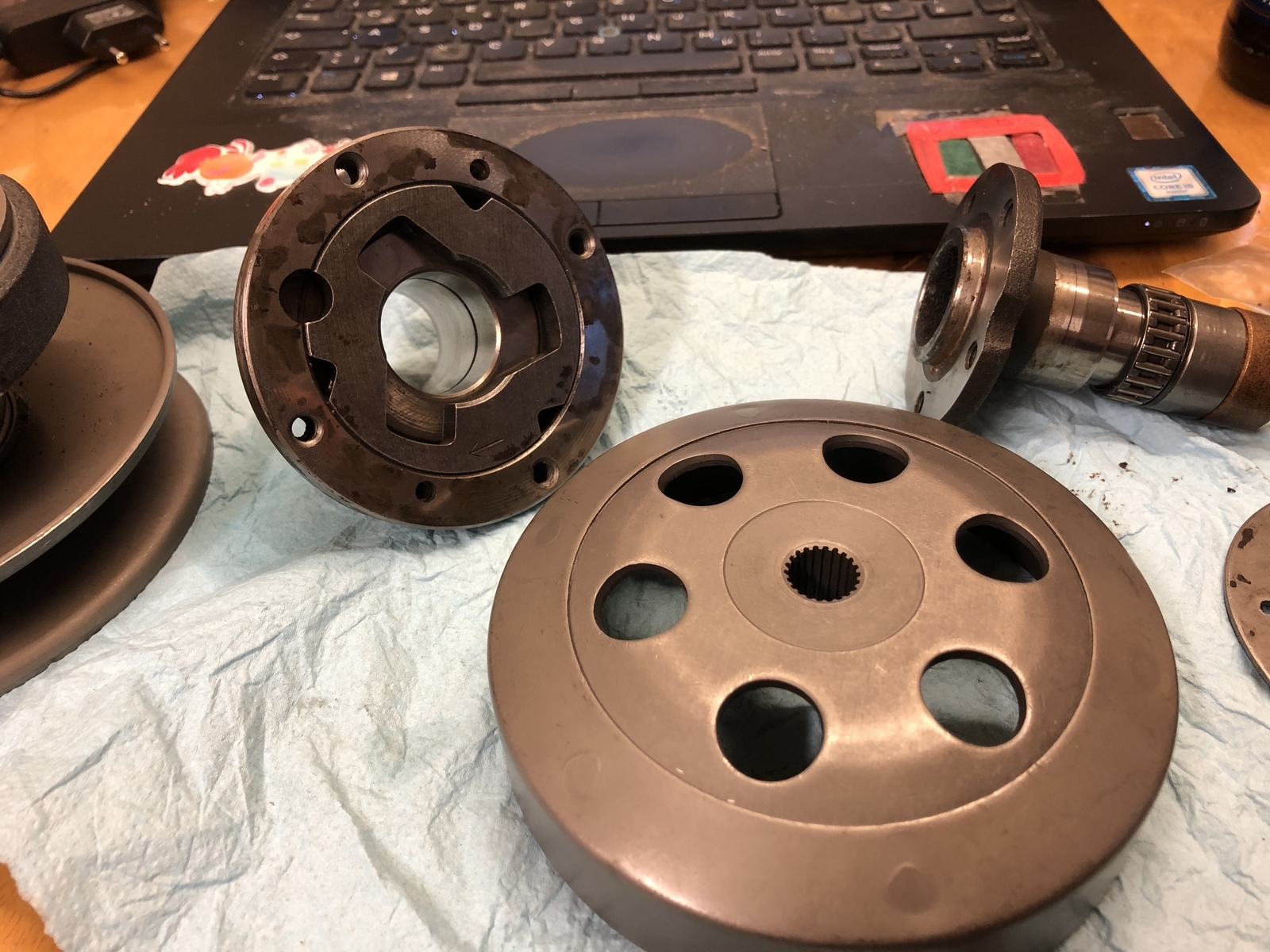

  • Hallo Kollegen,
    erstmal vielen Dank für die Rückmeldungen, freut mich, daß interessiert mitgelesen wird!
    Gerade habe ich nochmal ein paar Teile aus den Kisten geholt, die im Original in das Getriebe gehören. Ganz konkret, die Teile, die neben dem Flansch am Eingangsrad mit seiner inneren Geometrie noch zu dem Freilauf gehören.
    Der Freilauf ist eine PK Automatik-spezifische Ausstattung, über die ein moderner Scooter nicht verfügt.
    Mit dem an Bord kann man die PK anschieben, was bei einem Scooter eben nicht geht.
    Im Prinzip stört mich das nicht, wenn diese Zusatzfunktion entfällt, zunächst einmal liegt der Fokus ja auf Unabhängigkeit der kritischen Ersatzteile der PK.
    Da aber mein Kickstart entfallen ist, wäre diese Funktion zumindest mal ein kleines Backup zum Elestart.
    Ich habe in der Vergangenheit nichtmal die Hälfte von dem, was ich im Vorfeld vor jeder weiteren Festlegung und Bearbeitung so gemessen habe, erwähnt. Das hätte ohnehin niemand kapiert, wenn man nicht so tief drin steckt.
    Die axiale Position der Aluglocke ist nicht wirklich ganz so frei gewürfelt, sondern ich habe die immer im Raum schwebende Option der Wiederverwendung des PK-Getriebes anstatt eines Scootergetriebes im Kopf gehabt und bei der axialen Position die maximale Tiefe der Zwischenwelle in den Getriebedeckel berücksichtigt.
    So ergaben sich die 10 mm Luft zwischen neuer Kupplungsglocke und dem Boden der Aluglocke. Wenn ihr den ganzen Käse vor Augen hättet, wüßtet ihr sofort, was ich meine. Egal.
    Ich wußte also, daß mir der Platz sowohl im Getriebe, als auch außerhalb im Aluglockenbereich reichen würde.
    Nun zu dem Freilauf. Eigentlich wäre es einfach, ihn wieder einzubauen Nur deshalb habe ich das aingepresste Teil mit seinen 3 Öffnungen für die Klemmkörper noch nicht herausgetrennt:
    Dieser Flansch wird sich ja außerhalb des Getriebes befinden und dort muß die Kupplungsglocke, die im Vordergrund liegt, noch irgendwie angeflanscht werden.
    In den Bereich, wo die Klemmkörper zum liegen kommen, wollte ich den Wedi der inneren Welle machen, also axial platzsparend.
    Im folgenden Bild sieht man den Deckel des Freilaufs und seinen Wedi. Das baut natürlich axial auf:
    Jetzt werde ich dann mal, wenn alles final im CAD positioniert ist, kontrollieren, ob die Verwendung des Freilauf doch noch möglich ist über einen konstruktiven Kunstgriff.
    Wenn ja, werde ich ihn einbauen, wenn nein, dann bleibt es halt ohne Freilauf.
    Falsch gemacht habe ich ja bis jetzt nicht, an der axialen Position der Aluglocke gibt es ja nichts zu rütteln.
    Jetzt bin ich selber gespannt, was da rauskommt.
