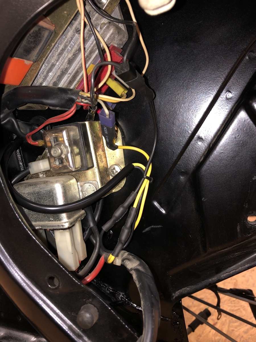

  • Also Männer,

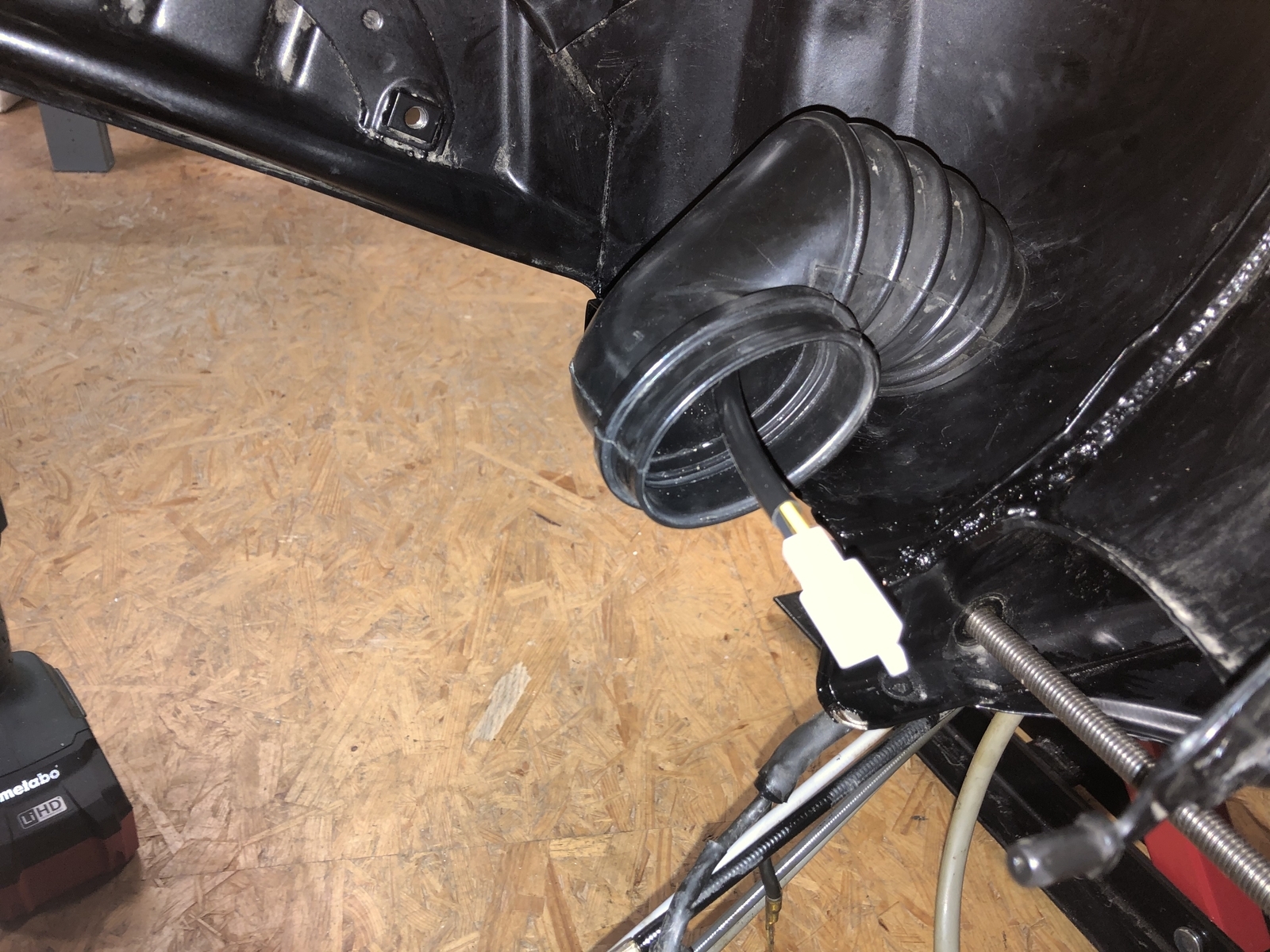

    ich habe gerade das Versorgungskabel für den elektrischen Choke installiert, selbstverständlich steckbar reversibel, damit der Ori-Baum so bleibt wie er ist. Zuvor noch aufgeräumt, jetzt kann man wieder arbeiten.
    So Zeug wie PVC-Schlauch habe ich noch reichlich von meinem umfangreichen Elektrikumbau der Ape.

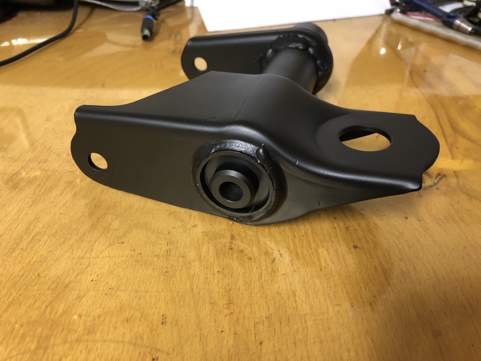

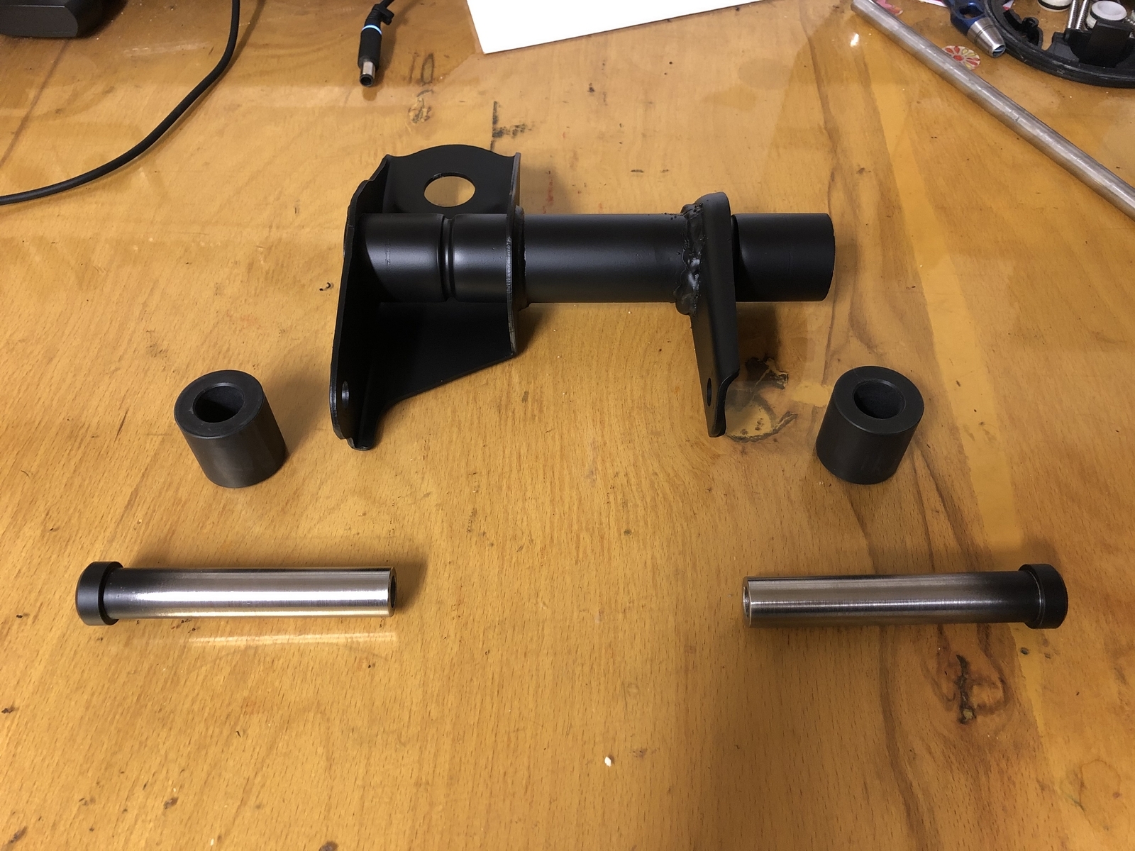

  • So Mädels,
    die "harte" Version wäre mal fertig. Zwei Hülsen aus Polyamid mit 30 Glasfaser, stramme Passung in die Schwinge und zwei Hülsen aus ETG 100, die in ihrer Stoßlänge 3 Zehntel kleiner sind als die beiden Silentkerne und mit 16 mm einen Millimeter größeren Durchmesser haben, ebenfalls Schiebesitz.
    Die Bohrung ist jetzt 10,0 anstatt 10,7 und somit habe ich an dem Drehpunkt nahezu kein Spiel mehr zum Kippen.
    Die Schwinge selber habe ich gestrahlt, dann an dem einfachen Arm die Schweißnaht weggefräst und ausgerichtet wieder angeschweißt, um die Schiefstellung durch die Schwinge selber zu eliminieren.
    Diese Baugruppe wäre nun sauber ausgerichtet, jetzt kann eine Schiefstellung nur noch durch die Rahmenbohrung selber kommen und die beiden Silentlager an der Traverse.
    Jetzt warte ich mal auf die Schwinge von Volker und entscheide dann, was verbaut wird.
    Natürlich frisch lackiert im Anschluß.
    Gruß Paddy.

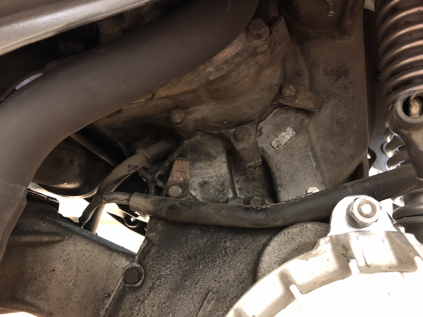

    Beim Ausbau des alten Motors letzten Donnerstag ist mir noch aufgefallen, daß ich etwas vergessen hatte. Die Blechhaltefummels für das Anlasserkabel.
    Die von dem Motor von Mario hatte ich natürlich noch, aber die waren etwas korrodiert und hätten so garnicht mehr zu dem fast fabrikneu anmutenden Prototyp gepaßt. Ich habe erst gar nicht geforscht, ob man die noch neu kaufen kann, ich habe einfach 4 Stück aus VA gemacht, 3 braucht man ja an der Stelle. Vielleicht setze ich sie nachher noch an.

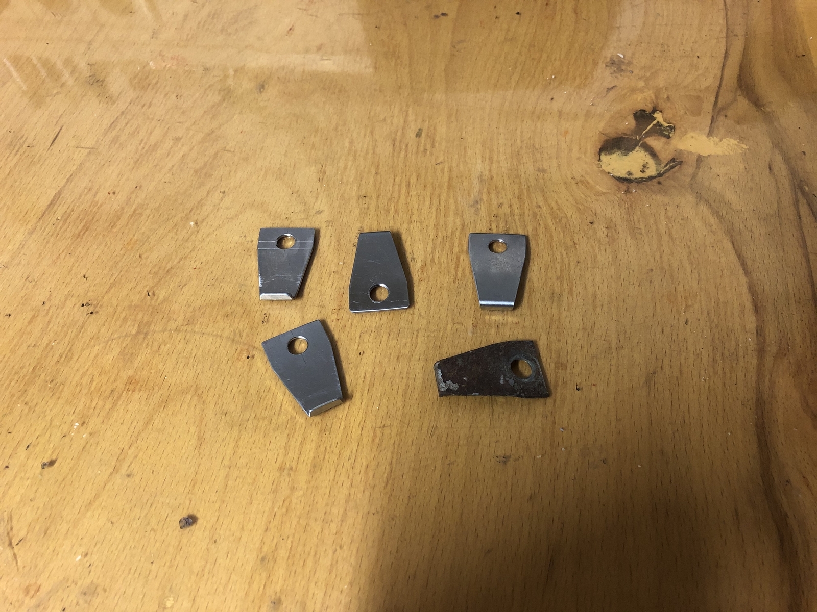

  • Ha, erstmal:
    die PX-KW ist für mein nächstes Projekt perfekt! Volker, alles weitere per PN und schonmal vielen Dank!

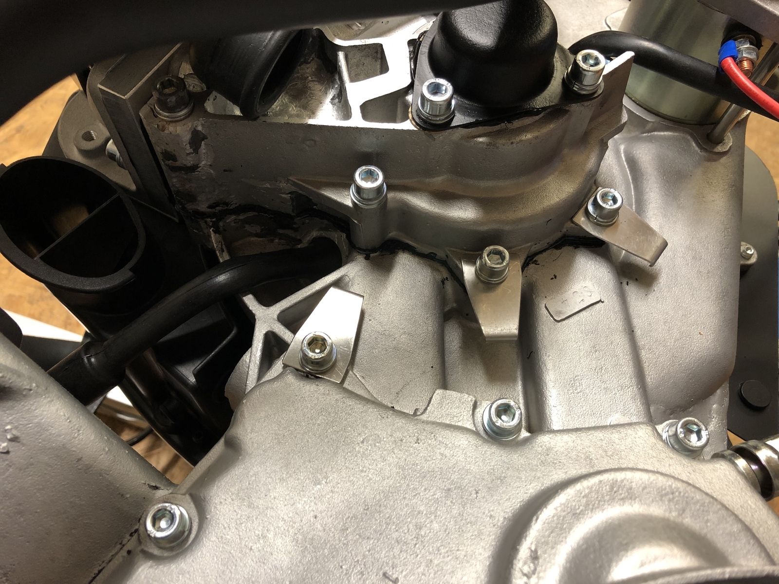

    So, Männer. Nachdem ich begeistert über die KW war, habe ich dann noch die Blechhaltefummels aus VA installiert, sonst hätte ich ja heute garnix gemacht...:-)
    Also die Verwendung der alten wäre garnicht gegangen. Ich hätte sie strahlen können und schwarz matt lackieren, aber so gefällt das mir viel besser:
    Zum Vergleich, so sehen alte aus. Der Schnappschuß war von meinem ausgebauten Motor, damit ich weiß, unter welche Schrauben sie kommen:
    Das weiß jetzt zwar nur ich, daß die so aussehen und die verschwinden komplett hinter dem Hinterrad, aber ich muß euch ja nicht erzählen, daß solche Details Spaß machen... lmao

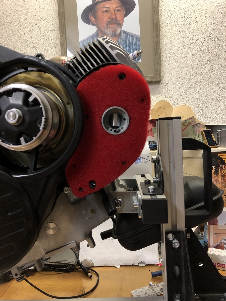

    Lufi-Matte aus einem Malossi-Material geschnitten, selbstsichernde, verkupferte Muttern an den Krümmer mit den soliden massiven Aludichtungen aus der Ape, Schrumpfschlauch über das ZGP-Kabel und noch ein paar Kleinigkeiten.

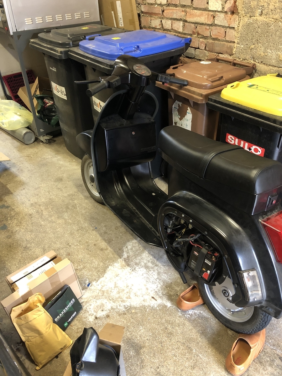

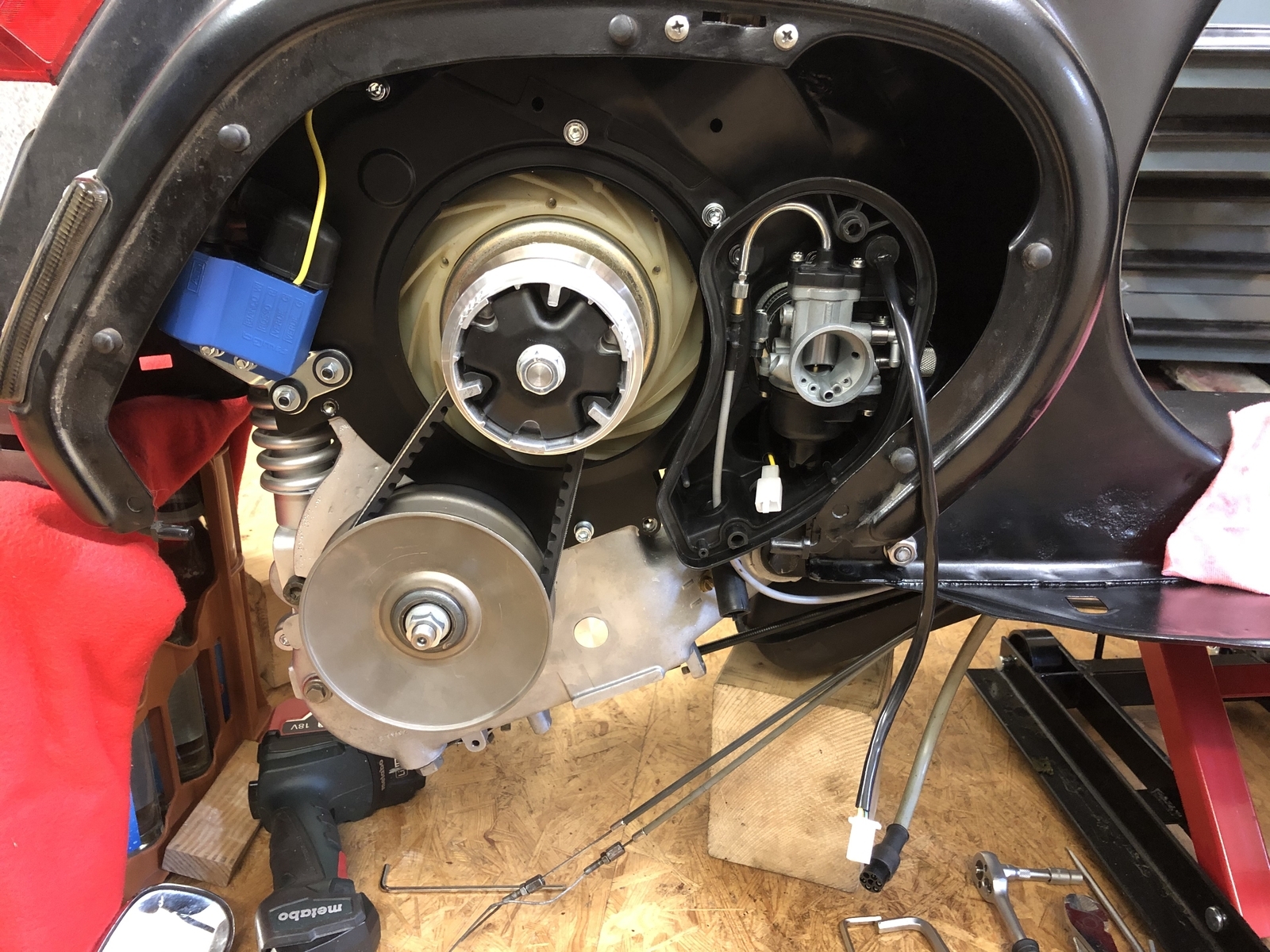

  • Mädels,

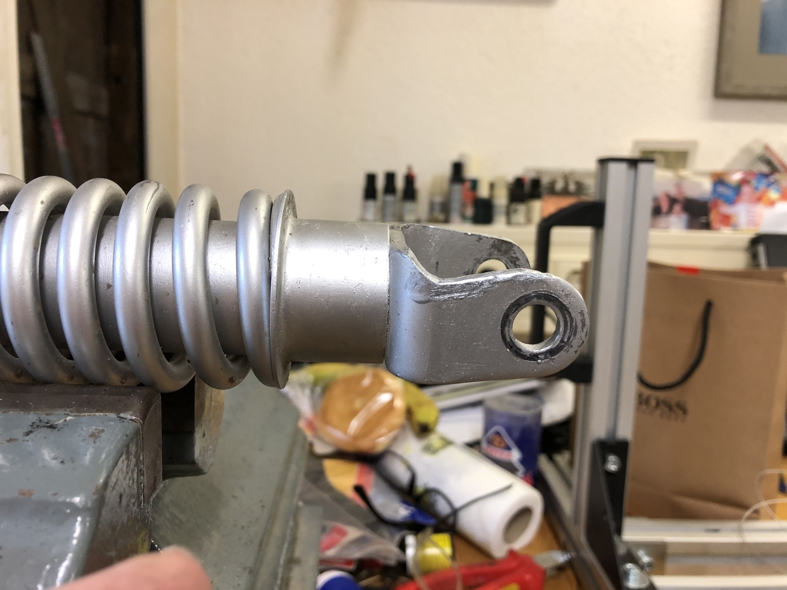

    Motor drin trotz ein paar Widrigkeiten. Am Stoßdämpfer mußte ich etwas ausklinken, weil ich in dem Bereich etwas viel geschweißt hatte. Zuerst nur etwas mit dem Dremel am Alu, aber dann wollte ich doch sicher gehen, daß beim ein und ausfedern nix passiert:
    Sieht man ja nicht. Aber soweit mal ganz OK.
    Motor ist drin, Anlasser angeschlossen und Kabel unter meine wunderschönen VA-Halter verlegt. Da dran das Kabel zur CDI mit Kabelbindern festgemacht, weil es sich sonst in der Stoßdeämpferfeder verheddert.
    Trommel ist drauf und Hinterradbremse geht auch schon wieder mit dem neuen Bremsbacken. Lufi ist drin, dieser Schaluch auf den Lufi draufzuwürgen ist wie immer eine Kunst. Gaszugtülle gekürzt und mit der gedrehten Messinghülse versehen plus Schrumpfschlauch und wenn ich vorne am Zug ziehe, läuft der Zylinderschieber sauber zurück trotz dem 90 Grad Seilzugkrümmer.
    Jetzt habe ich aber meiner Frau versprochen, aufzuhören, weil langsam die Reaktion auf die Querimpfung einsetzt und ich eine knallrote Birne habe und etwas Schweißausbrüche, sobald ich mich bewege.
    Wenn meine Frau jetzt Kauffrau wäre, könnte ich das wegdiskutieren, aber sie ist halt Arzthelferin... lmao
    Da gehen einem Ingenieur schnell die Argumente aus, warum das heute noch fertig sein muß...
    Naja, es fehlen noch Schaltzüge an meinen Dummy, Gaszug vorne machen, Batteriehalter rein, Tank und Benzinschlauch (der über einen Adapter einen Durchmessersprung machen muß von 8 auf 6) und dann ist nicht mehr viel.
    Aber das beste ist, die Variomutter hat Luft zur Backe!!! yohman-)
    Wird im eingefederten Zustand nur noch 15 mm sein, aber es reicht!!!! top-)
    Soweit mal zufrieden. Jetzt schauen wir mal, wie ich morgen noch in den Seilen hänge, aber spätestens Samstag sollte ich mal die erste Runde drehen können.
    Es rückt näher.....
    Gruß Paddy.

  • Männer,
    trotz dem Scheißwetter hier bin ich kurz gefahren. Sie läuft! lmao
    Das Ding so blödsinnig viel Dampf! Die stürmt hoch auf 30, so schnell kannste gar nicht kucken...
    Aaaber, wie schon vermutet, sind meine Variogewichte zu leicht. Bei der Multivar waren 6 und 9 Gramm dabei, ich habe natürlich die 9 Gramm drin und es dürfte deutlich mehr sein.
    Die Verschaltdrehzahl ist halt wie bei einem 50 Kubik-Scooter. Das hat der Motor wirklich nicht nötig.
    Die Kupplung kommt aber schön früh, das ist gut. Zumindest fühlt es sich so an. Aber so ganz kann man das nicht sagen, das Ding stürmt einfach zu schnell los...:-)
    Jetzt muß ich mal etwas anders abdüsen (100 ist trotz dem ganzen Irrweg, den die Luft nehmen muß, deutlich zu wenig) und hoffe, daß das Wetter etwas besser wird, aber so rumfahren ist zu aufgeregt. Zumal ich den DR nicht komplett bei der Drehzahl einfahren will, der darf ruhig wechselnde Drehzahlen sehen.
    Also wird es maximal bei etwas Probefahren in der Straße bei mir bleiben.
    Tja, mit den Rollen. Jetzt muß ich mal schauen. Neulich habe ich mal reingekuckt und wenn ich nicht irre, hören bei Malossi in der Dimension die Rollen bei 9 Gramm auf.
    Ich sehe mich schon, wieder Rollen anpassen zu müssen lmao , soviel zum Thema Standardkomponenten. Ich habe gerade mal die Rollen gewogen von der 125er Sfera, die liegen bei 12 Gramm.
    Vermutlich werde ich zur Probe mal in die 6 Gramm Rollen nächsten Montag Mesinghülsen einkleben, damit die auf 12 Gramm kommen als ersten Rutsch. Dann sehen wir weiter.
    Und im Netz suche ich mal nach Rollen 16x13, die schwerer sind und ob es das überhaupt gibt.
