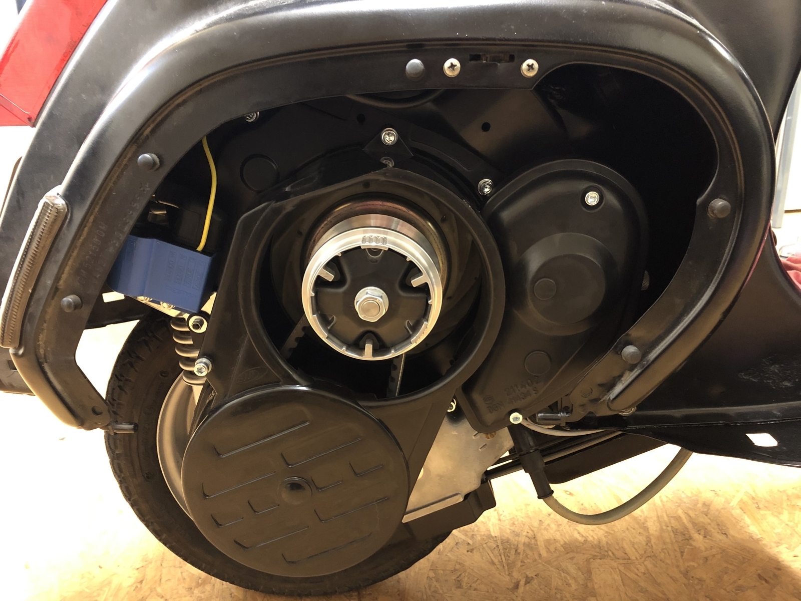

    Ich habe jetzt schonmal die Vario rausgemacht:
    In der Vario sind die 9 Gramm, daneben liegen die mitgelieferten 6 Gramm. Heute abend werde ich mal noch im Netz etwas suchen und bestellen. Von Malossi habe ich ja auch schon 12er gefunden bei SC ( mario: lieben Dank, aber du brauchst morgen nicht die Bude auf den Kopf stellen, es gibt welche).
    Und dann schaue ich, was mir sonst noch über den Weg läuft.
    Die mit 6 Gramm auf der Werkbank büchse ich auf jeden Fall am Montag kurz mit Messing aus auf 12 Gramm zur Probe. Ausgedreht auf 11 sind sie dann gleich bei Bedarf, falls es zu schwer wird. Ich will jetzt einfach nicht auf die Lieferung warten.
    Interessant ist auch der Ton der Vario im Stand. Läuft ganz seidenweich, nur ein ganz leichtes Säuseln meines Bronzelagers, das sich vermutlich gerade schön einläuft.
    Wenn ich noch Lust habe, sichere ich die Varioadapterschrauben noch und schaue mal ins Getriebe, wieviel Öl noch reingeht. Jetzt steht sie ja wieder auf den Beinen.
    Der Motor klingt wie erwartet recht sonor, was bei 130 Kubik ja ein Stück zu erwarten war. Wenn die Rennleitung fragen sollte, muß als Ausrede für den Ton der Sito herhalten, für den ich ja die ABE im Handschuhfach habe... lmao
    Alles in Allem bin ich echt glücklich soweit, auch wenn ich noch überhaupt nicht sagen kann, wo ich nach der Abstimmung ablande vom Fahrverhalten her. Aber im Prinzip macht mein Konstrukt von der ersten Minute an das, was es machen soll.
    Hinterradbremse geht jetzt auch sehr gut, nachdem kein Öl mehr in der Trommel ist, wie beim alten Motor mit dem etwas undichten Simmerring, hihi...
    Und der Antritt ist der Hammer...

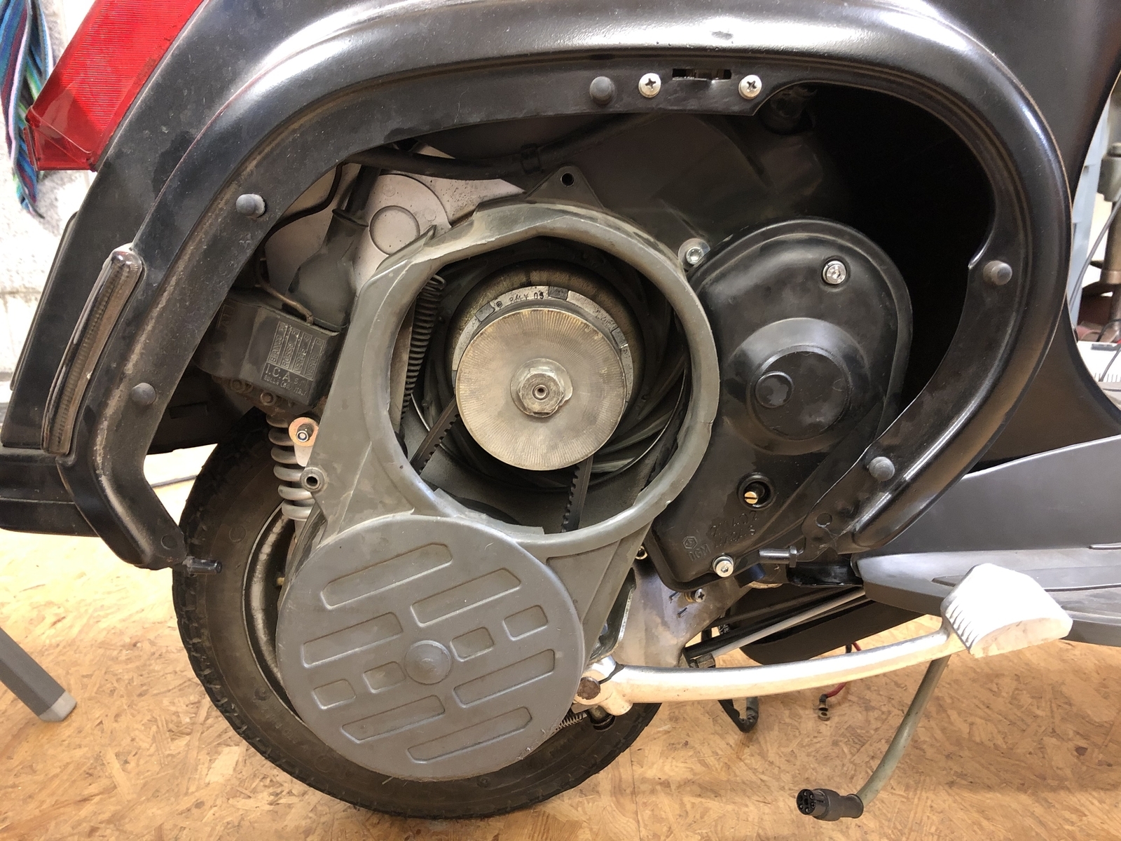

    Ein Vergleich bin ich ja noch schuldig. Vorher Nachher:
    Gar nicht so schlecht, oder? Die SIP-Riemenabdeckung in Schwarz paßt ganz gut zum Rest der Wespe und der Motor sieht irgendwie so aus, als wäre er original. Zumindest wenn man das Original nicht im Detail kennt.

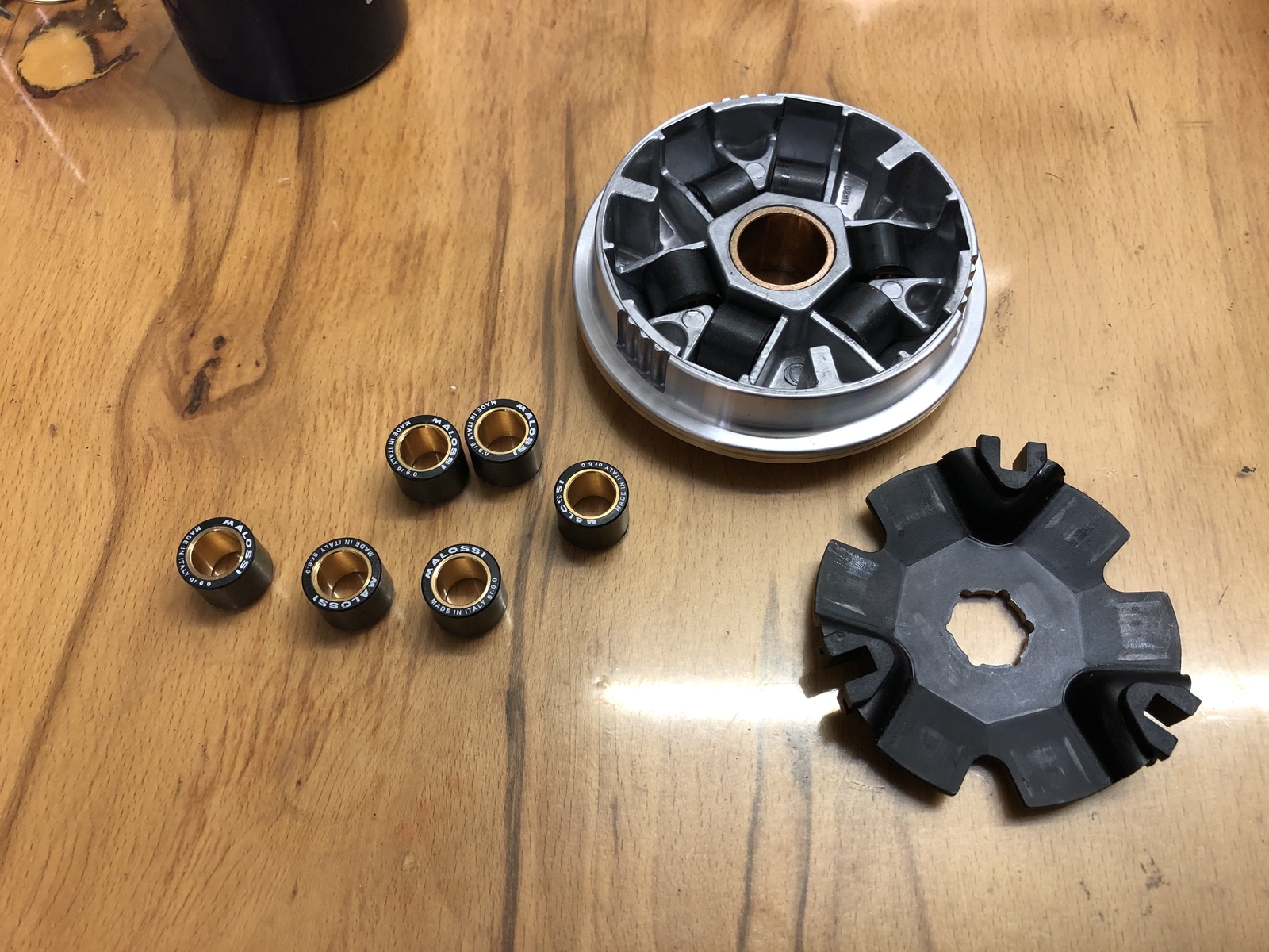

    gerade mal das CAD angeschmissen. Das ist bequemer, wenn man keine Orientierung hat, wie das Messingteil auszubohren ist, um auf 9 Gramm zu kommen, damit es zusammen mit den 6 Gramm der Malossirollen auf 15 Gramm kommt.
    Ich verstehe jetzt, warum es bei 14 Gramm bei Malossi aufhört. Wenn ich die Rolle voll mache mit Messing, komme ich nach Tabellenbuch und dem Volumen auf 14,2 Gramm.
    Kupfer hat nur eine unwesentlich höhere Dichte, also wird es wohl das werden. Rund 14 Gramm.
    Dafür ist der Innendurchmesser der Rollen bei 10,05, der Messingeinsatz in den Rollen ist um 0,5 mm zurückgesetzt, also heißt das einfach 10er Rundmaterial Messing auf der Drehbank kurz die Oberfläche mit der Leinwand nehmen, abstechen und auf 12 Länge machen. Reinkleben mit Welle Nabe, fertig.
    Das geht schnell und ich sollte am Montag schonmal mit 14 gr fahren können, wahlweise dann mit Mischbestückung mit den 9ern also dann 11,5 gr.

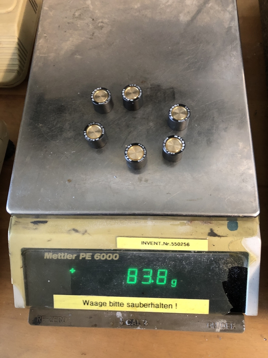

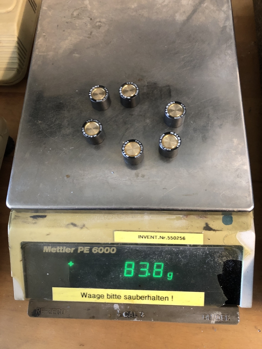

    also, die 6er Rollen voll gemacht mit Messing, 84 Gramm wären 14 pro Rolle:
    Dann mal eingebaut und die ersten Fahrversuche um den Block gemacht. Deutlich besser. Aber das Ding ist wegen der Leistung echt etwas hektisch zu fahren. Dann bin ich mal raus und das Ding zieht durch wie nicht gescheit. Mir war die Drezahl und das Gemisch etwas zu "heiß" (fünf Mark in die Wortspielkasse) und ich bin wieder heim und bin von 110 auf 115 gegangen bei dem 22er.
    Damit fange ich sie bei 75 Klamotten ein, ohne Worte... lmao

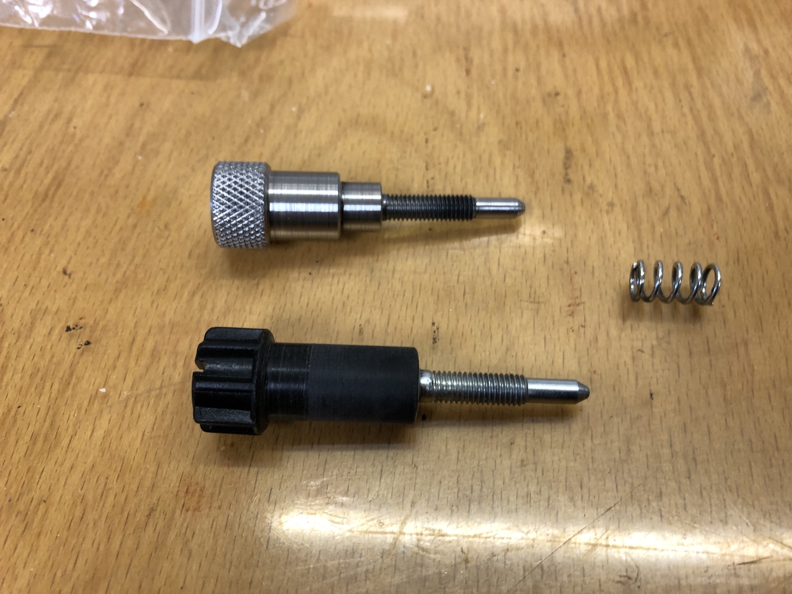

    Als erstes habe ich mal die Orischraube am Gaser auseinander gepreßt und etwas Kunststoff zwischen den Knebel und die Schraube eingefügt, damit die neue, leichtere Schraube auf die Abmessungen der VA-Schraube kommt:
    Der Unterschied liegt bei 31 gr die VA-Schraube zu 11 gr die neue Schraube.
