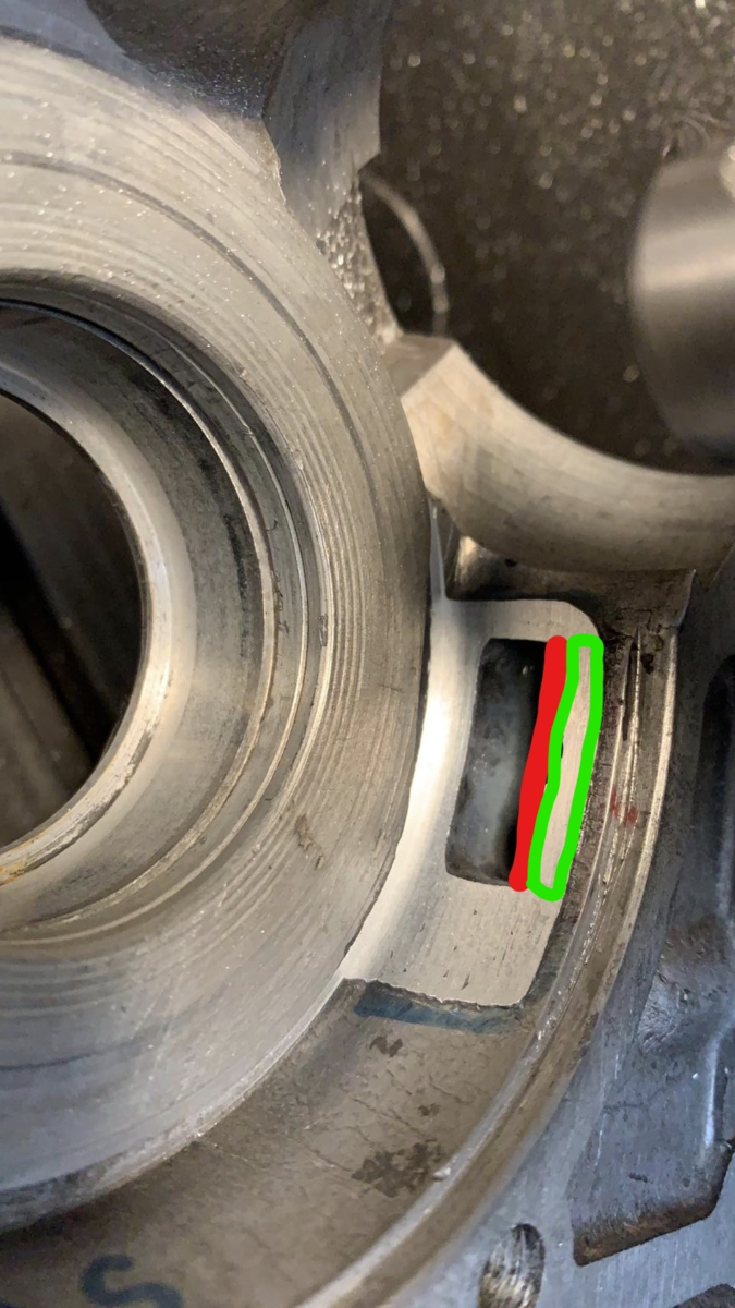

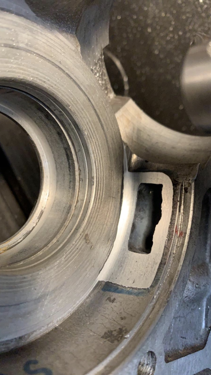

    Das ist der Drehschieber nach dem Ausspindeln. Am rechten Rand seht ihr noch den unbearbeiteten Stand, der durch das Aufschweisen noch diese "schöne" Wellenform hat. Ich hab die Kante noch nachbearbeitet, so dass sie nun gerade ist (Hab leider kein Foto davon). Wie oben schon geschrieben, kann es sein, dass ich einfach zu vorsichtig bei der Nacharbeit war und die Fläche dadurch zu klein ist. Ich werde hier noch was wegnehmen, so dass eine Dichtfläche von 2mm stehen bleibt.

    Die Empfehlung galt nicht dir, Tom, aber du kannst es gerne versuchen.
    Der aufgeschweisste und ausgesindelte Drehschieber auf dem Foto wikt - von der inneren Wellenform abgesehen - auf mich nicht schlecht rekonstruiert - aber wie kommst du darauf, dass du auf zwei Millimeter Stegbreite reduzieren musst ? Entweder passt der Abstand zwischen Gehäuse und Steuerwange oder er ist zu groß. Dann wird die Funktion auch durch verschmälern nicht besser, sonder tendenziell schlechter.

    Er meinte, glaube ich, den umlaufenden Rand auf 2 mm, schmälern...
    Was meinst du mit umlaufendem Rand, Volker ?
    Tom spricht von Dichtfläche. Deshalb bin ich auf die Stegbreite gekommen, zumal Tom, ,eimt, er sei zu vorsichtig beim Nacharbneiten gewesen...
    3,158
    31,741
    5,696
    • December 3, 2020 at 19:53
    • #45
    Ist das hier jetzt der " ich verstehe alles falsch Thread " geworden? Ich meinte die Seiten der reparierten Dichtfläche...
    Die eine davon ist noch wellig und wurde dem TE nach noch nicht ordentlich nachgearbeitet. Die will er auf 2 mm Breite bringen.

    ich hab versucht meinen Plan nochmal im Bild zu illustrieren. Also entlang der roten Linie habe ich den Einlass begradigt. Aber eben nur gerade soweit, dass die Kante gerade greade ist. Die Dichtfläche (grüner Rahmen) ist daher noch relativ Breit und damit der Einlassquerschnitt "klein". In diesem Bereich des grünen Rahmens hätte ich jetzt den Einlasskanal noch verbreitet, so dass die Dichtfläche noch ca. 2mm breit ist, aber der Einlassquerschnitt noch größer wird.
    Bzgl . der Abdichtung: Der Abstand zwischen Gehäuse und Steuerwangen ist meiner Meinung nach in Ordnung. Er ist im gesamten Bereich bei ~0,05mm

    Auch wenn Volker jseinem letzten Beitrag nach zu urteilen etzt schmollt - er bezeichnet den von dir jetzt grün umrandeten Bereich der Drehschieberfläche als umlaufenden Rand, den ich als Steg bezeichnet habe. Gemeint haben wir dasselbe.
    Ich bleibe dabei: Was soll dein Plan bei einem Originalzylinder bewirken ? Eine unsinnige Kanalerweiterung, die im übrigen nur dann erreicht wird, wenn du an der roten Linie entlang weiter fräst, weil das Aufschweissen den Kanal verengt hat, was ich auf den Fotos nicht beurteilen kann ?

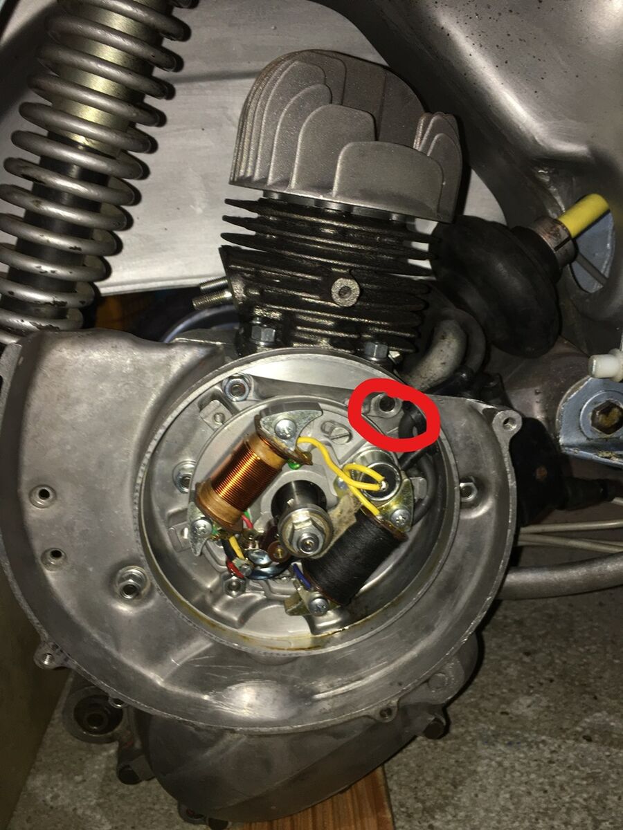

    Hab mich heute nochmal auf Fehlersuche begeben und dabei festgestellt, dass mein Motor Falschluft zieht...:-1
    Ich hab den Auspuff mit einem Stopfen verschlossen und mit einer Luftpumpe über den Ansaugstutzen den kompletten Motor "aufgepumpt" . Vielleicht etwas unkonventionell, aber es hat seinen Zweck erfüllt. Ich hab festgestellt. dass an der vorderen, oberen Schraube eine undichte Stelle ist. (sieh Bild, roter Kreis, Stehbolzen und Mutter sind schon entfernt). Hab den Motor jetzt neu abgedichtet. Morgen werde ich dann mein Glück mal versuchen, ob sie jetzt besser anspringt. Ich lass euch dann wissen, ob das des Übels Ursprung war.
