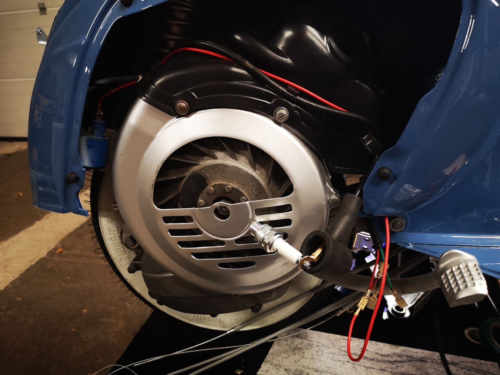

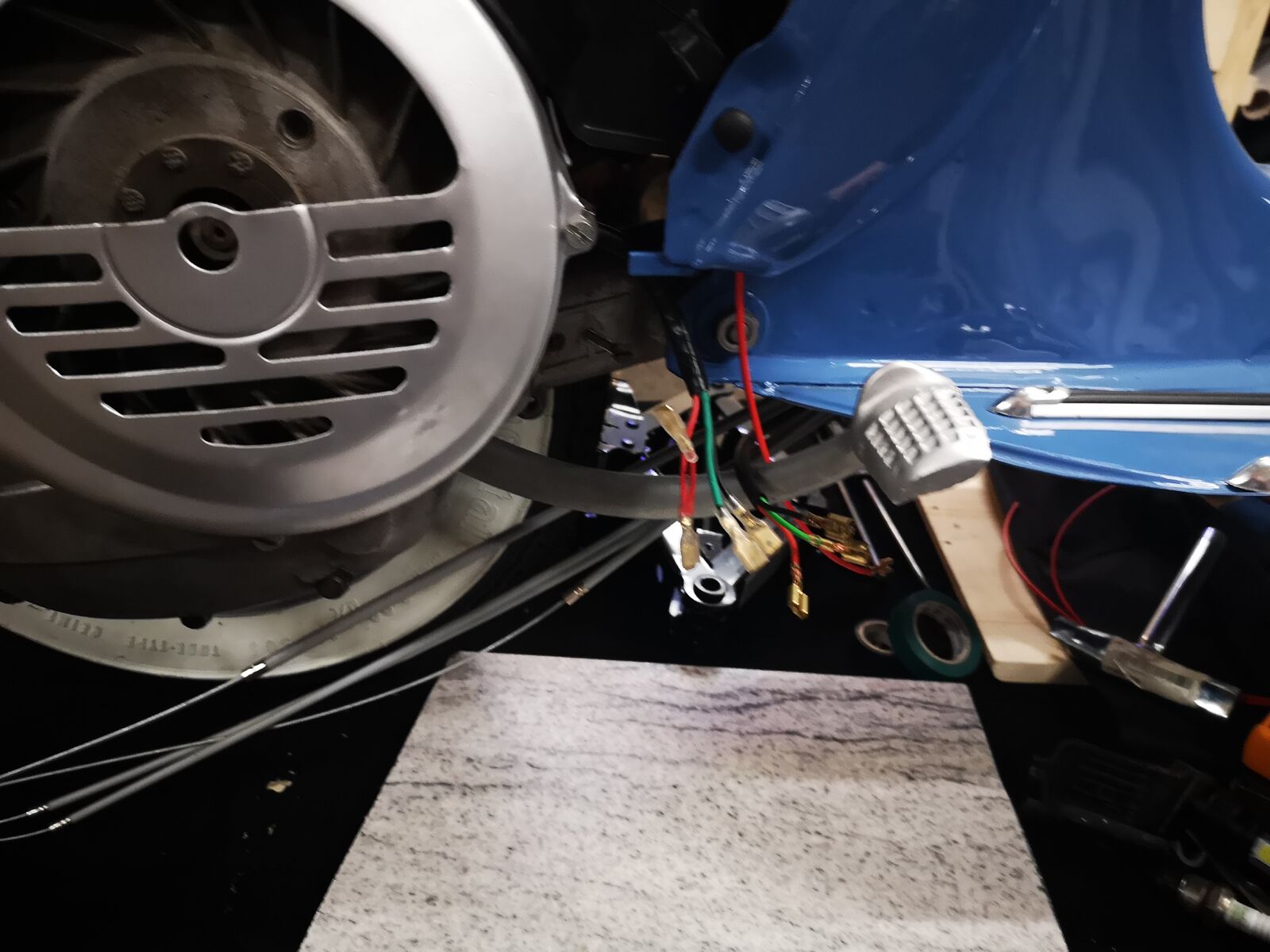

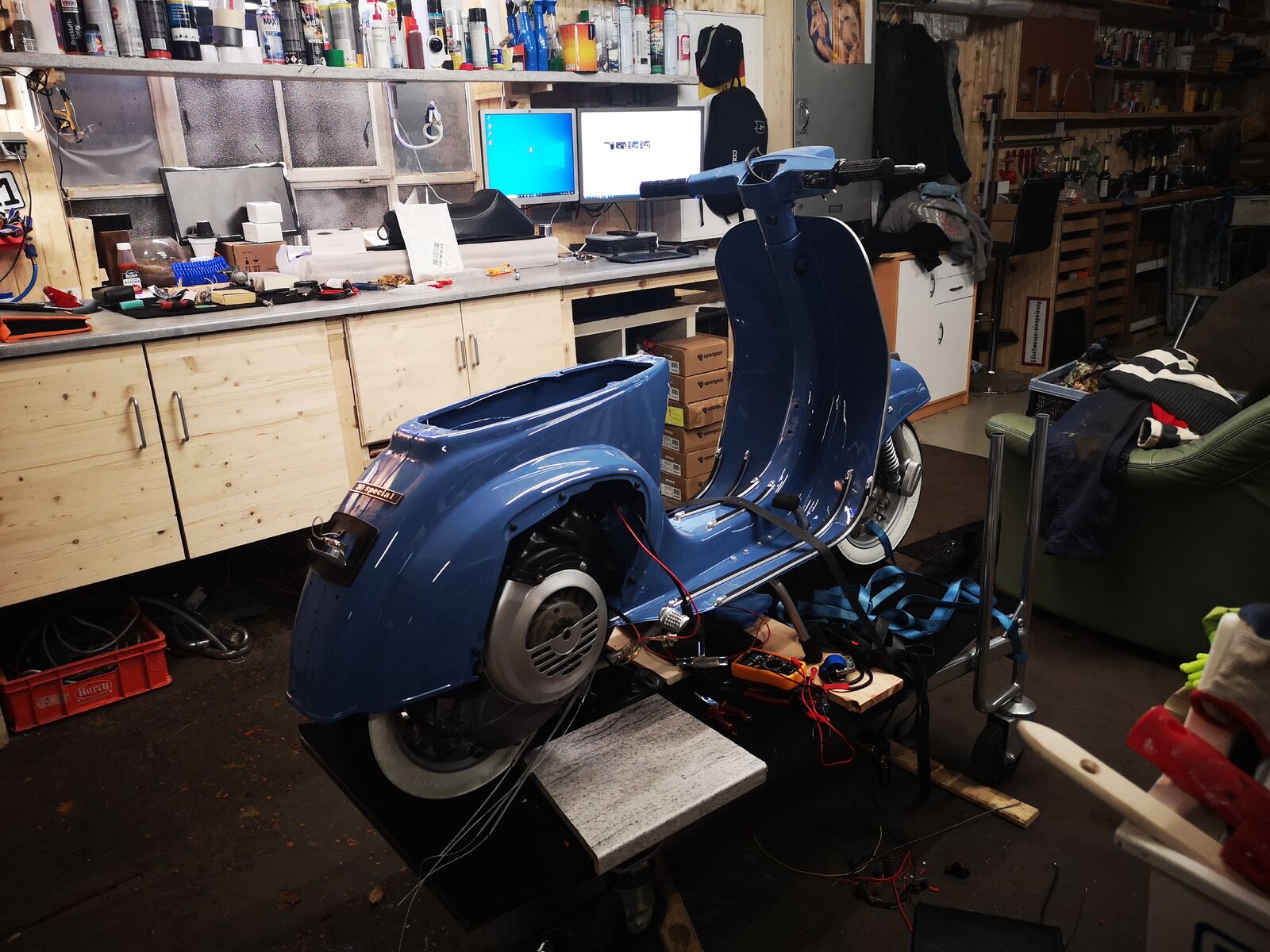

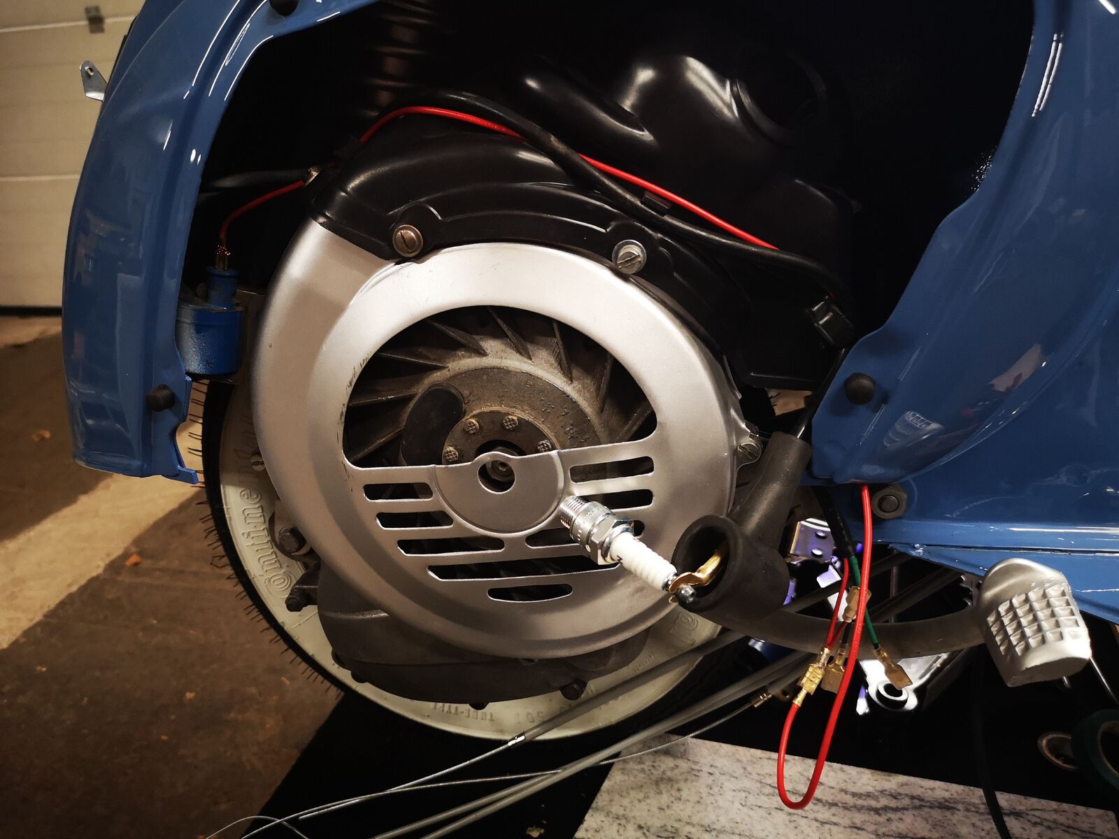

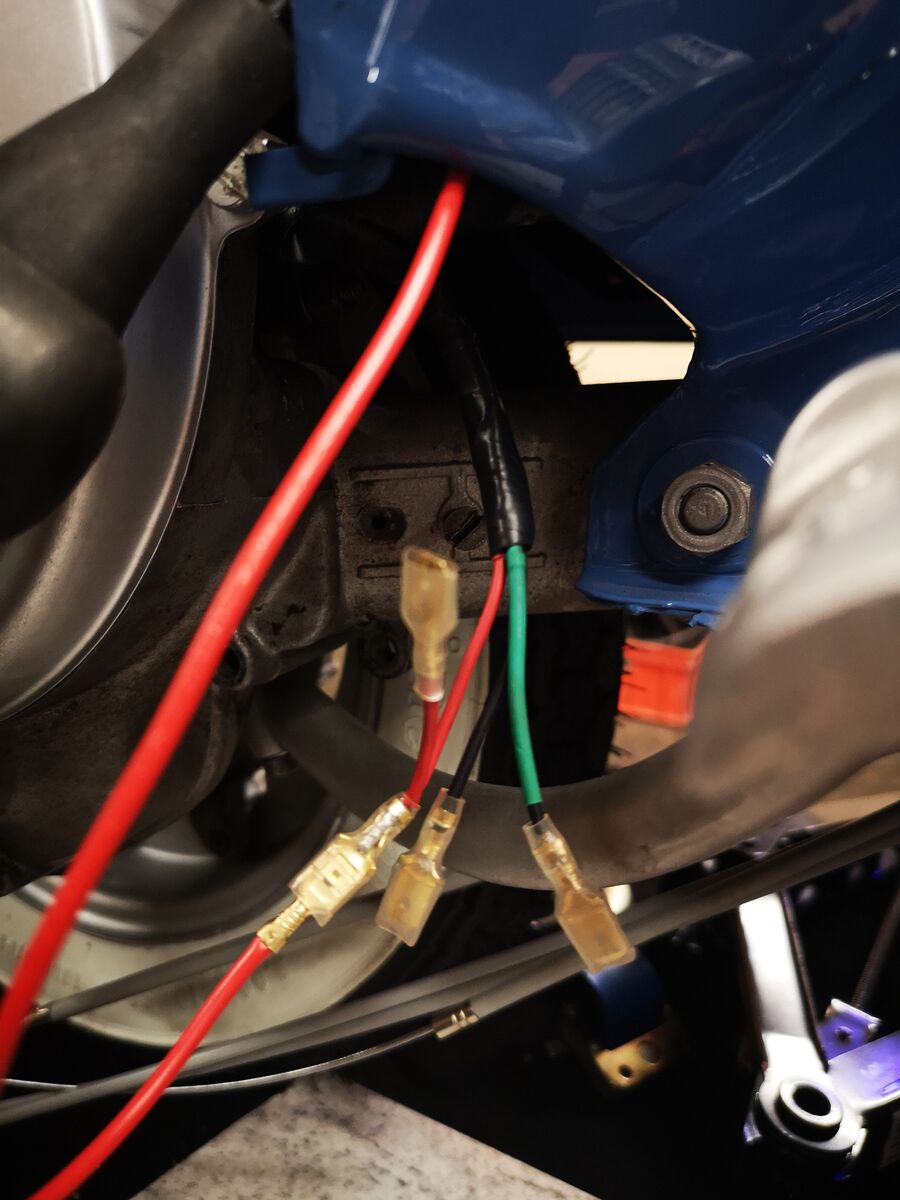

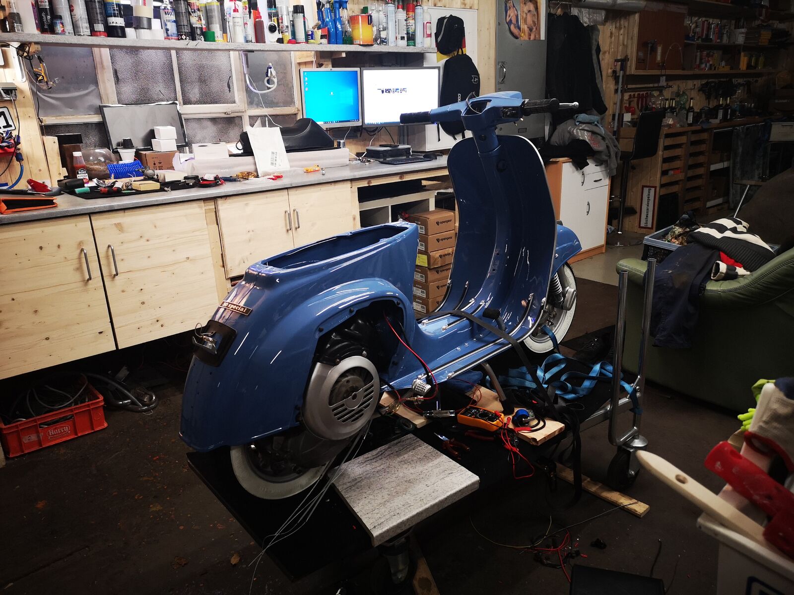

    Hallo liebe Vespa Freunde,
    ich habe mich vor einem Jahr an die Restauration an eine V50 getraut und bin bisher auch ganz gut zurecht gekommen.
    Jetzt bin ich beim Verkabeln was ohne Bremslicht und ohne Blinker ja nicht so schwer ist. Dachte ich. :(
    Ich habe keinen Zündfunke mehr und weiß nicht wieso. Vor ein paar Tagen habe ich nur zum Test mal alles zusammen gesteckt und getestet und da war noch ein Funke da. Dann habe ich alles ordentlich verkabeln wollen und seit dem geht nichts mehr. Leider versteh ich das Prinzip dieser Zündung nicht so ganz und weiß auch nicht wie ich am besten bei Messen oder Prüfen vorgehen soll. Ich habe neue Zündkerzen und auch eine neue Zündspule gekauft. Leider Ohne Erfolg. könnt ihr mir vielleicht helfen und mir ein paar Messpunkte sagen damit ich es etwas eingrenzen kann. Ich hoffe ich muss nicht die Grundplatte ausbauen. Was mich Interessiert ist was ist mindestens notwendig um einen Zündfunke zu bekommen? Das Rote Kabel zur von der Grundplatte zur Zündspule müsste doch eigentlich reichen oder ?
    Vielen Dank Vorab Florian

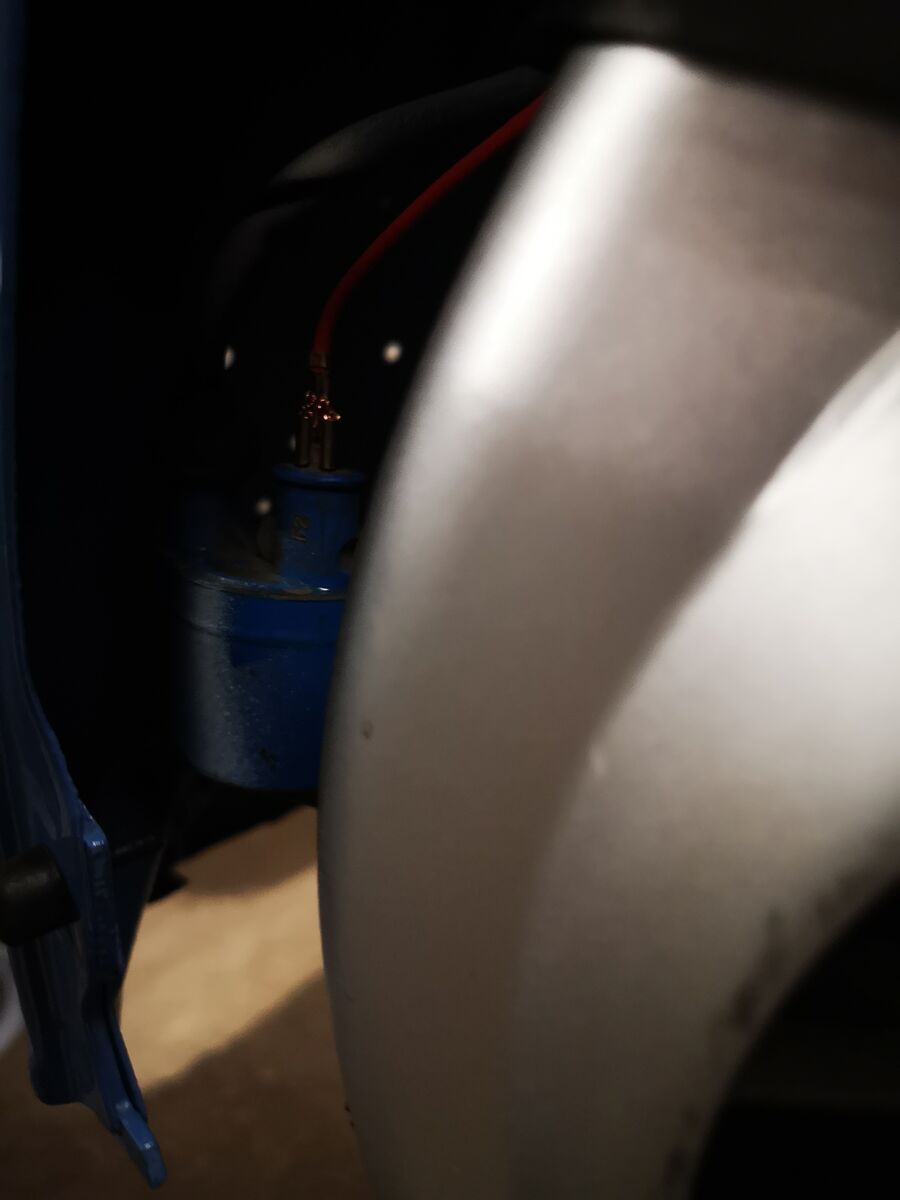

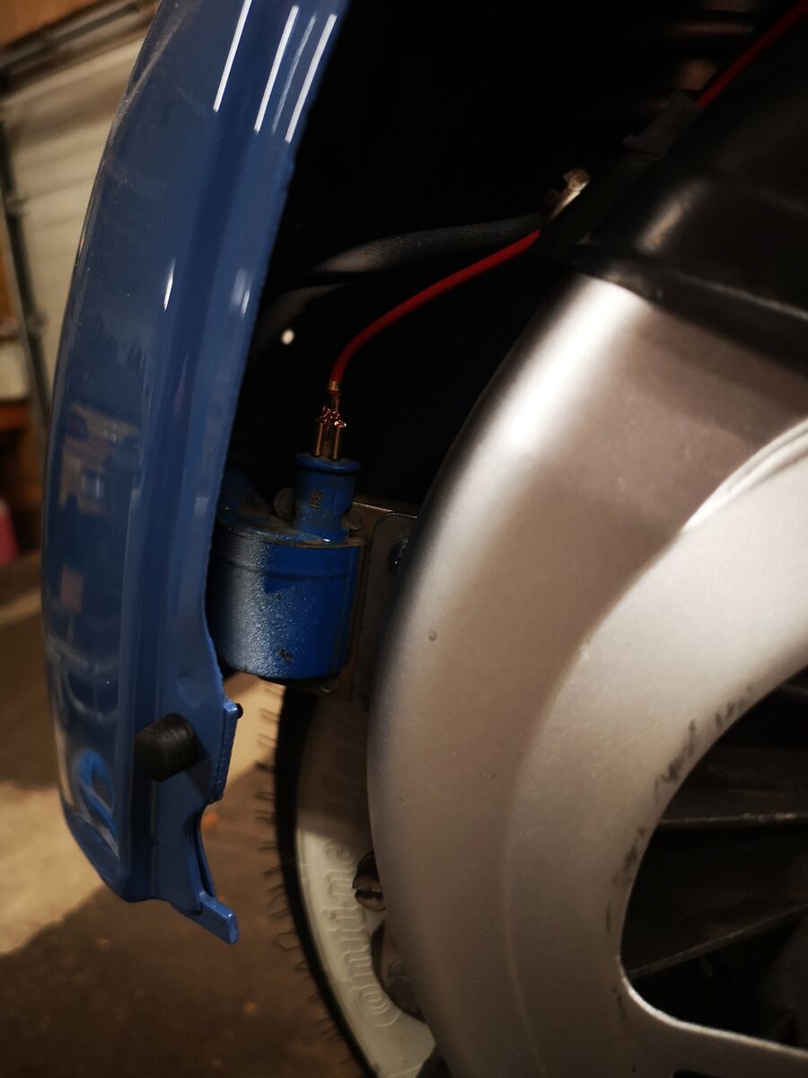

    • December 17, 2020 at 18:35

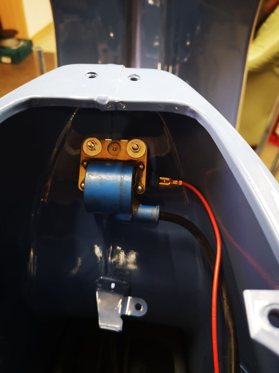

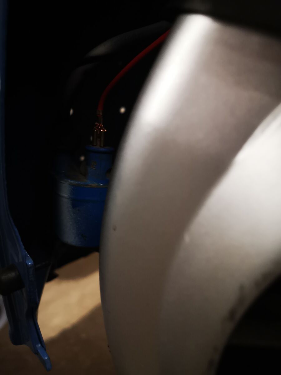

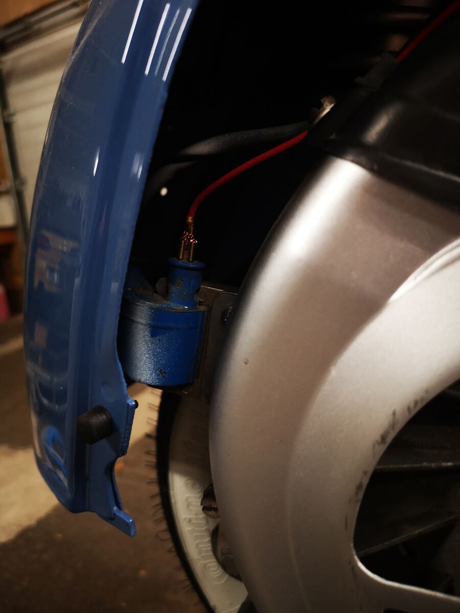

    Hast Du keinen Zündfunken mehr, seitdem der Motor am Kabelbaum hängt?
    Btw: Zündspulen haben im Vergaserraum nichts verloren!

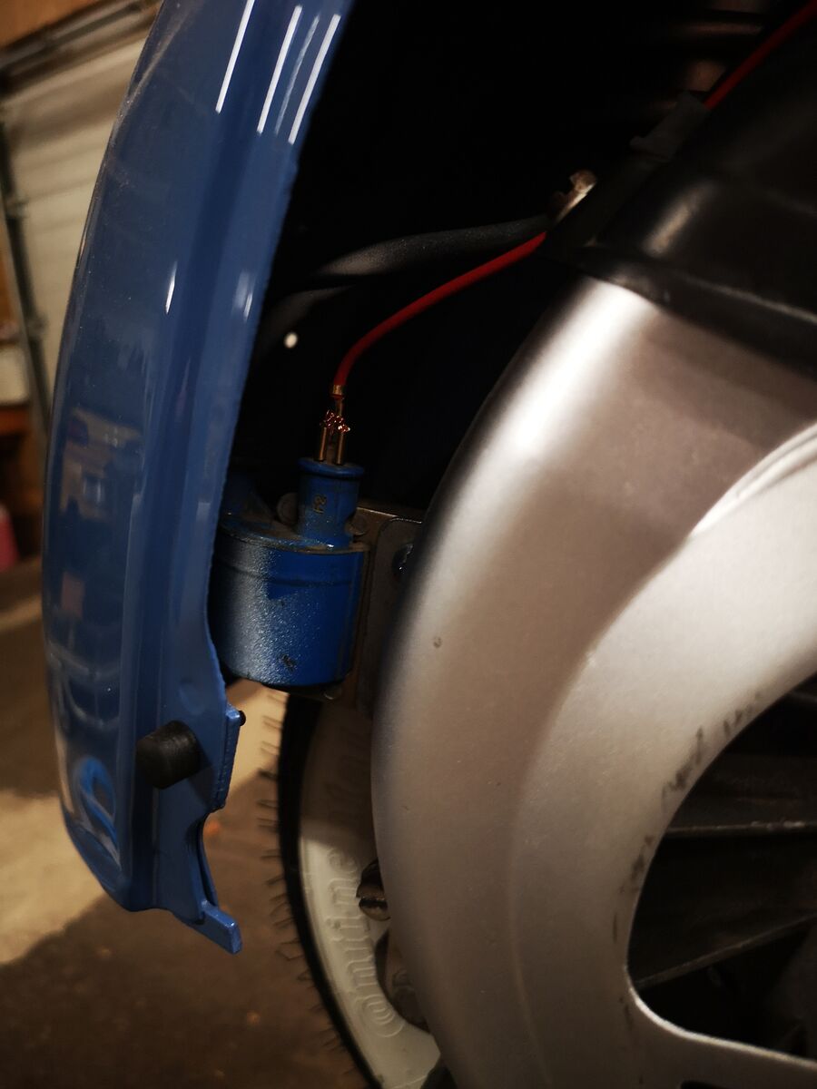

    • December 17, 2020 at 18:45
    Danke für deine Antwort.
    Ich habe weder mit Kabelbaum noch ohne einen Funken.
    Wie gesagt ich habe alles vor ein paar Tagen lose verkabelt um zu testen. Da war alles cool oder Funke war gut. Dann habe ich alles ordentlich in die Plastikhülle verkabelt und dann ging nichts mehr. Seid dem probiere ich es in alles Varianten.
    Jetzt wollte ich Ohne den Kabelbaum nur mit dem Roten Kabel zur Zündspule testen. Leider ohne Erfolg.

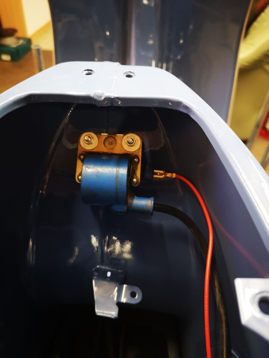

    Zündspule habe ich schon als ich sie gekauft habe dort vorgefunden. )= Wo wäre denn der originale Platz dafür?

    • December 17, 2020 at 19:04
    Zündspule an den Motor hinten schrauben, blau und schwarz verbinden. Dann sollte das klappen.
    Was für ein Polrad hast Du da verbaut? :/
  • Florian L.
    40
    v50 V5B3T
    • December 17, 2020 at 19:18
    Blau und Schwarz ? Ich habe kein Blaues Kabel :/
    Was für ein Polrad, keine Ahnung das war drauf. Das hatte ich auch nicht runter. Der Motor lief ja super nur war sie total verrostet und hatte viele Karoserie Mängel.
    Die habe ich alle behoben. Nur mit der Elektrik habe ich es nicht so.
  • Florian L.
    40
    v50 V5B3T

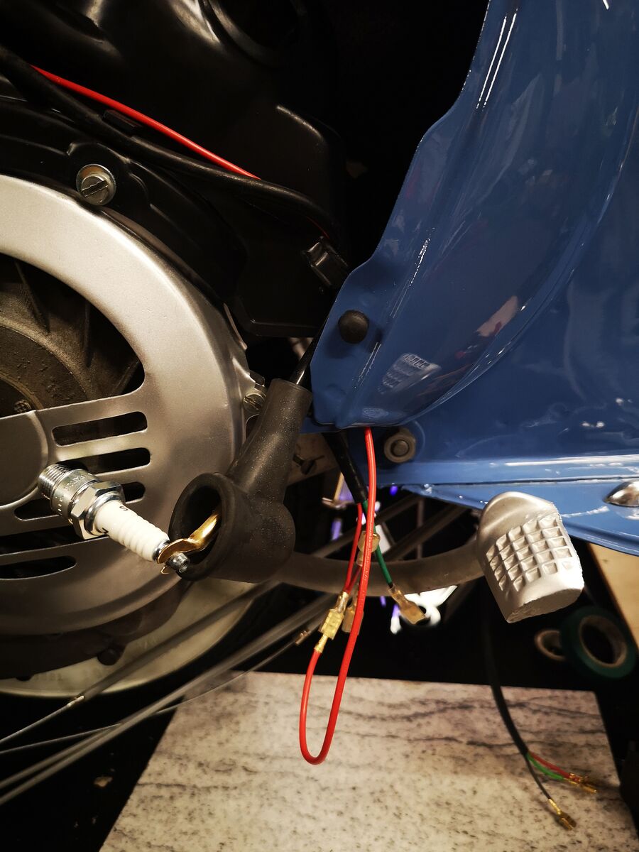

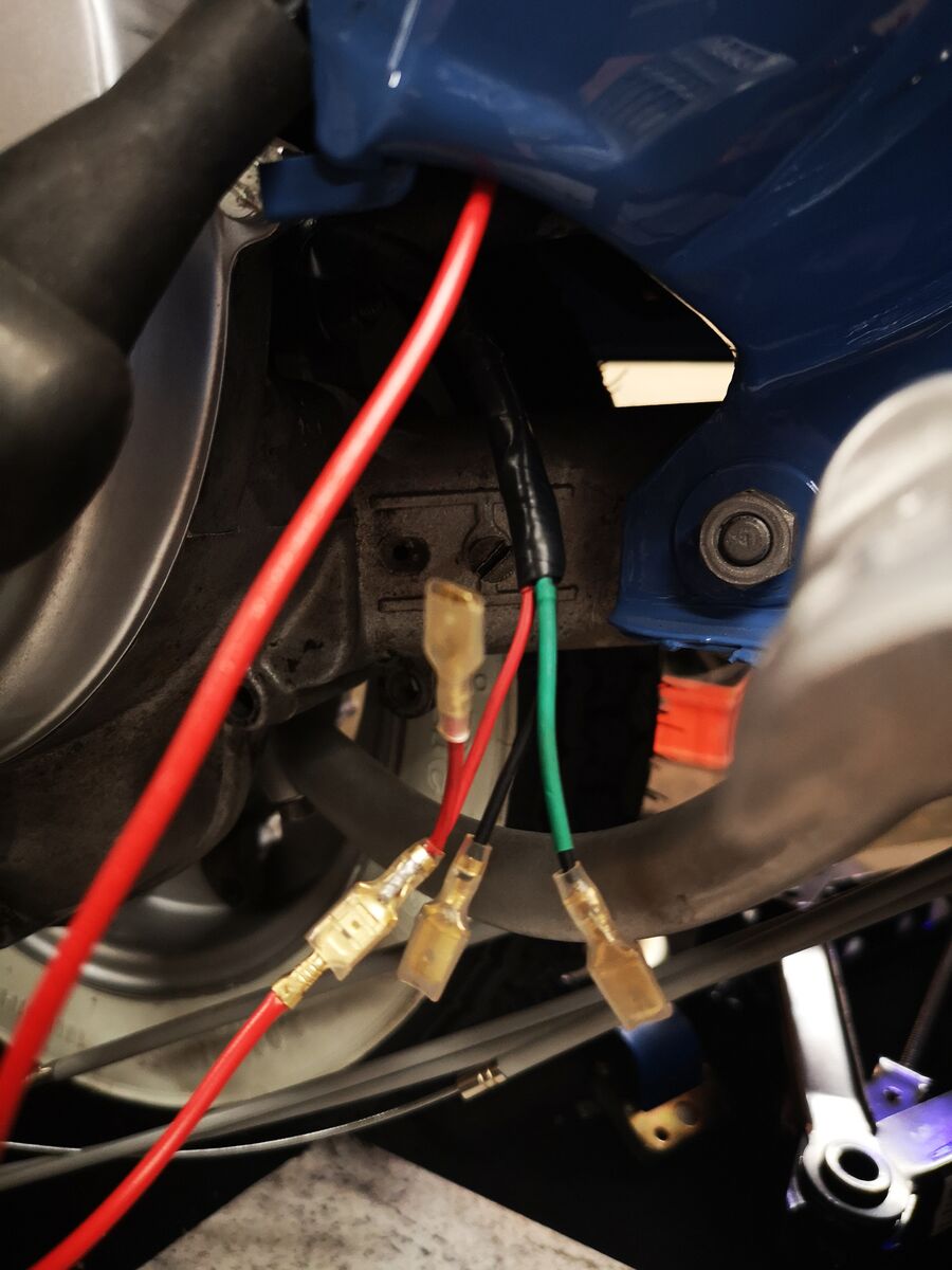

    • December 17, 2020 at 19:54

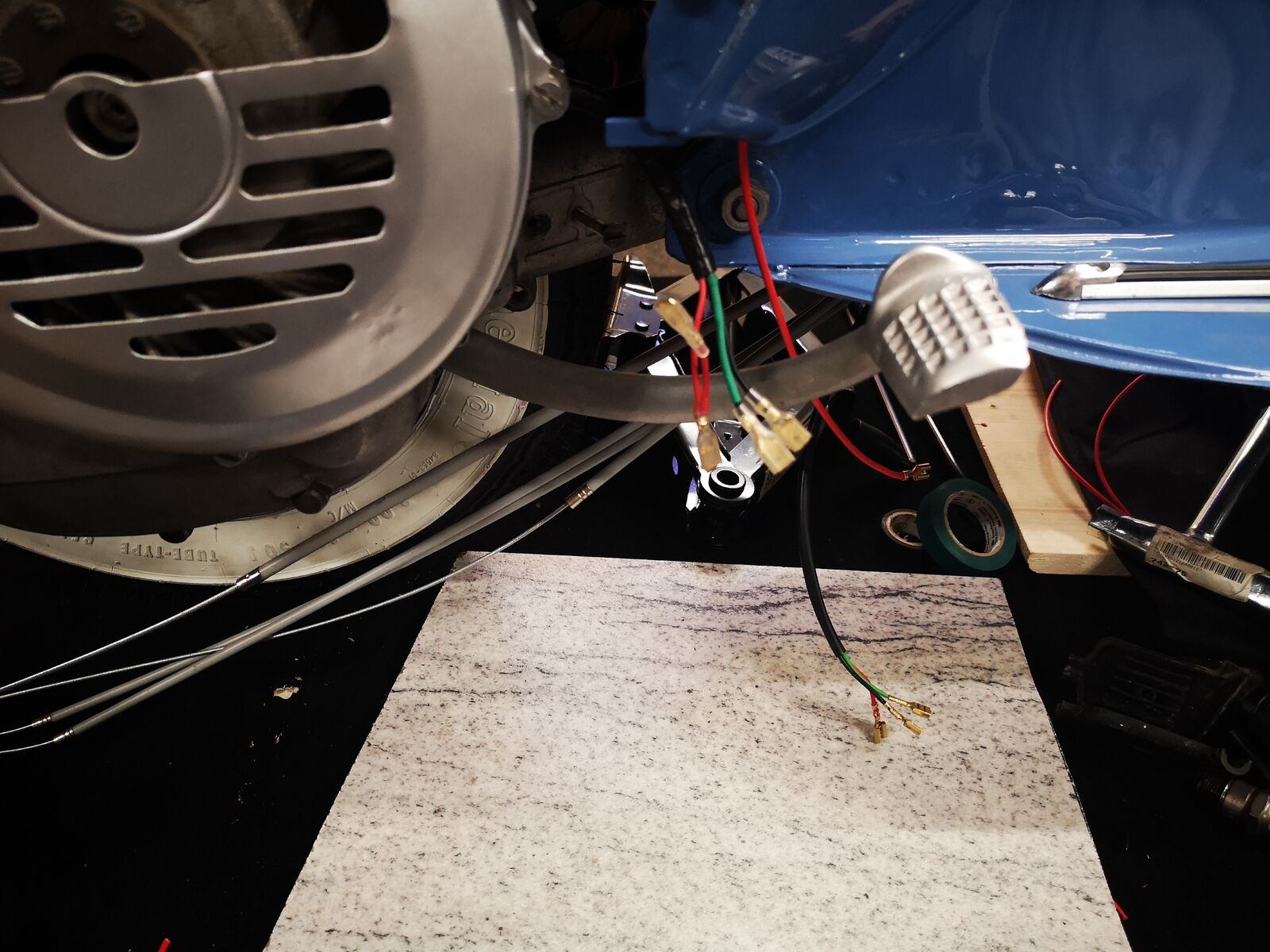

    Jetzt weiß ich was du meinst.
    Ich habe sie umgebaut.
    Trotzdem kein Funken ;(

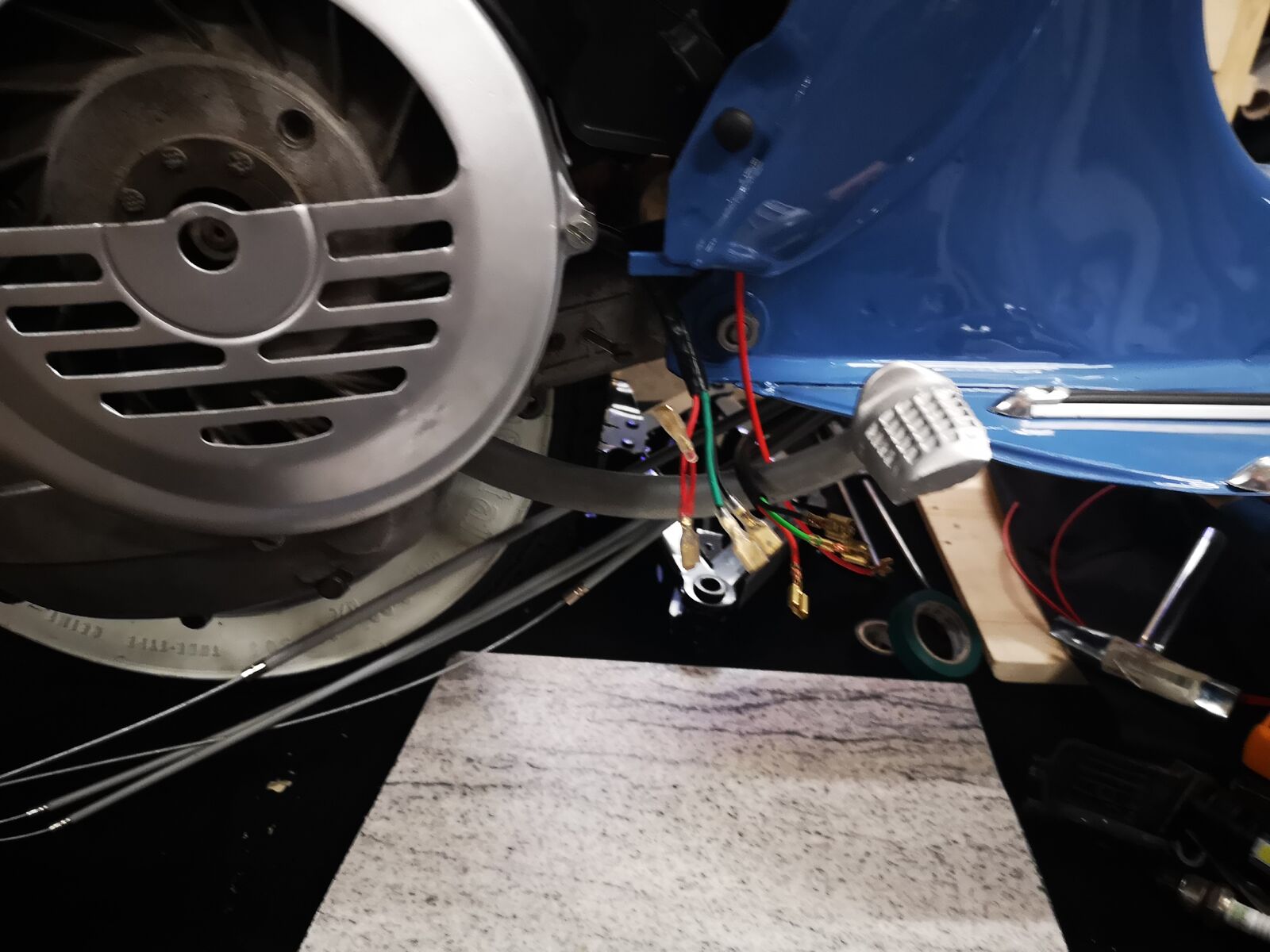

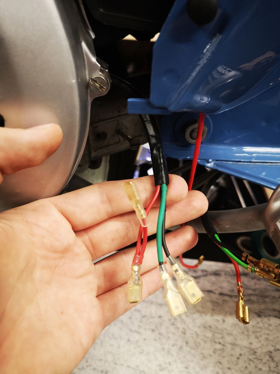

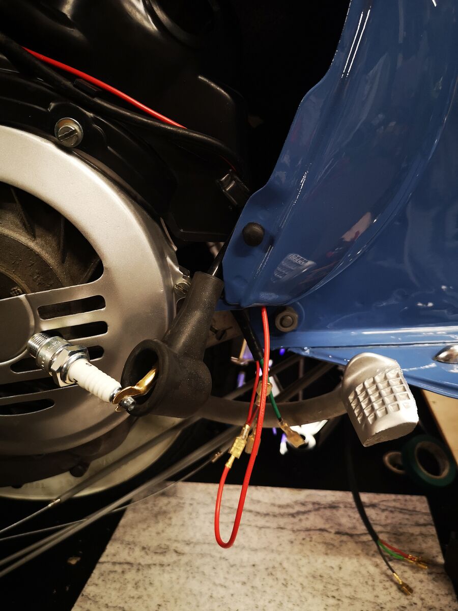

  • Florian L.
    40
    v50 V5B3T
    • December 17, 2020 at 19:56
      • 127.6 kB
      • 315
      • 103.29 kB
      • 298
      • 76.09 kB
      • 295
      • 206.58 kB
      • 269

    • December 17, 2020 at 20:03
    Ich würde mal das Polrad abnehmen, die Zündgrundplatte ausbauen und die Verkabelung unter die Lupe nehmen.

    • December 17, 2020 at 20:14
    Hatte ich bei der Special vom Kumpel auch; vor dem Zerlegen alles gut, Zündfunke vorhanden, nach dem kompletten Zusammenbau des Motors, inkl. neuen Kabelast von der Zündung keinen Funken mehr;
    Unterbrecher erneuert und eingestellt, dann war er wieder da, der Funke.

    • December 17, 2020 at 22:19
    In aller Regel siehst Du gebrochene Lötpunkte und bröselnde Isolierungen.

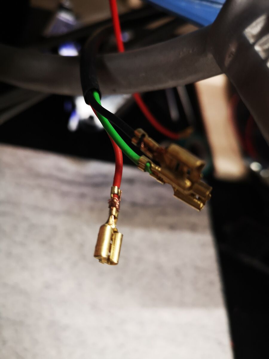

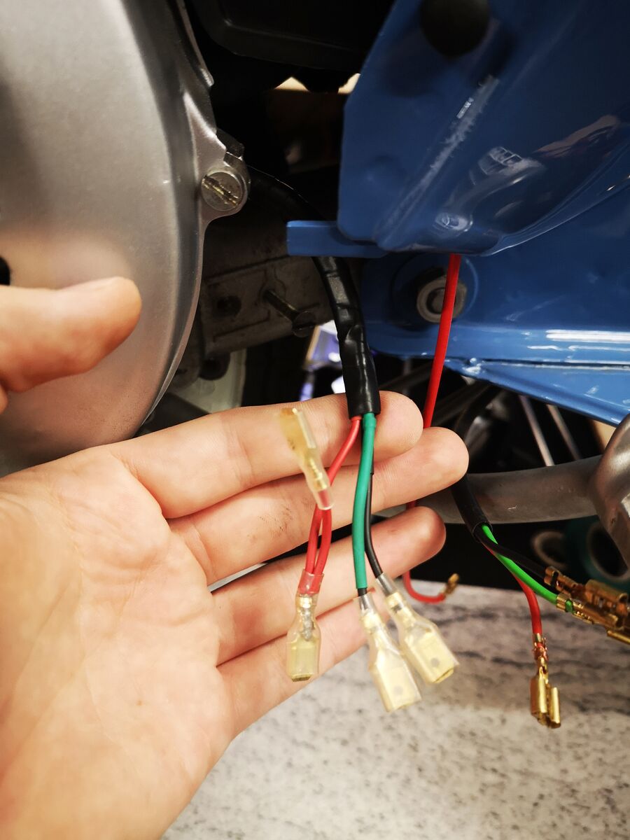

    • December 24, 2020 at 13:16

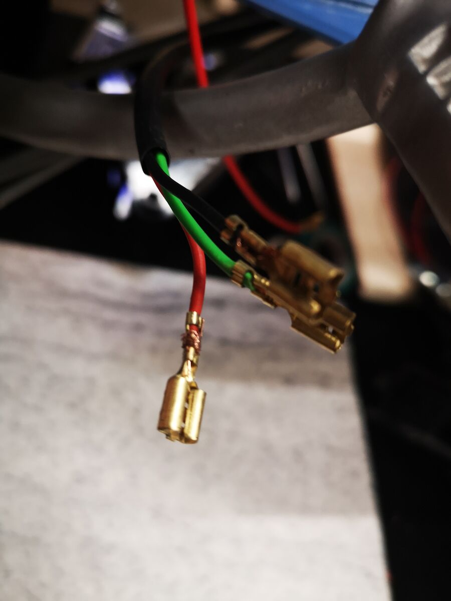

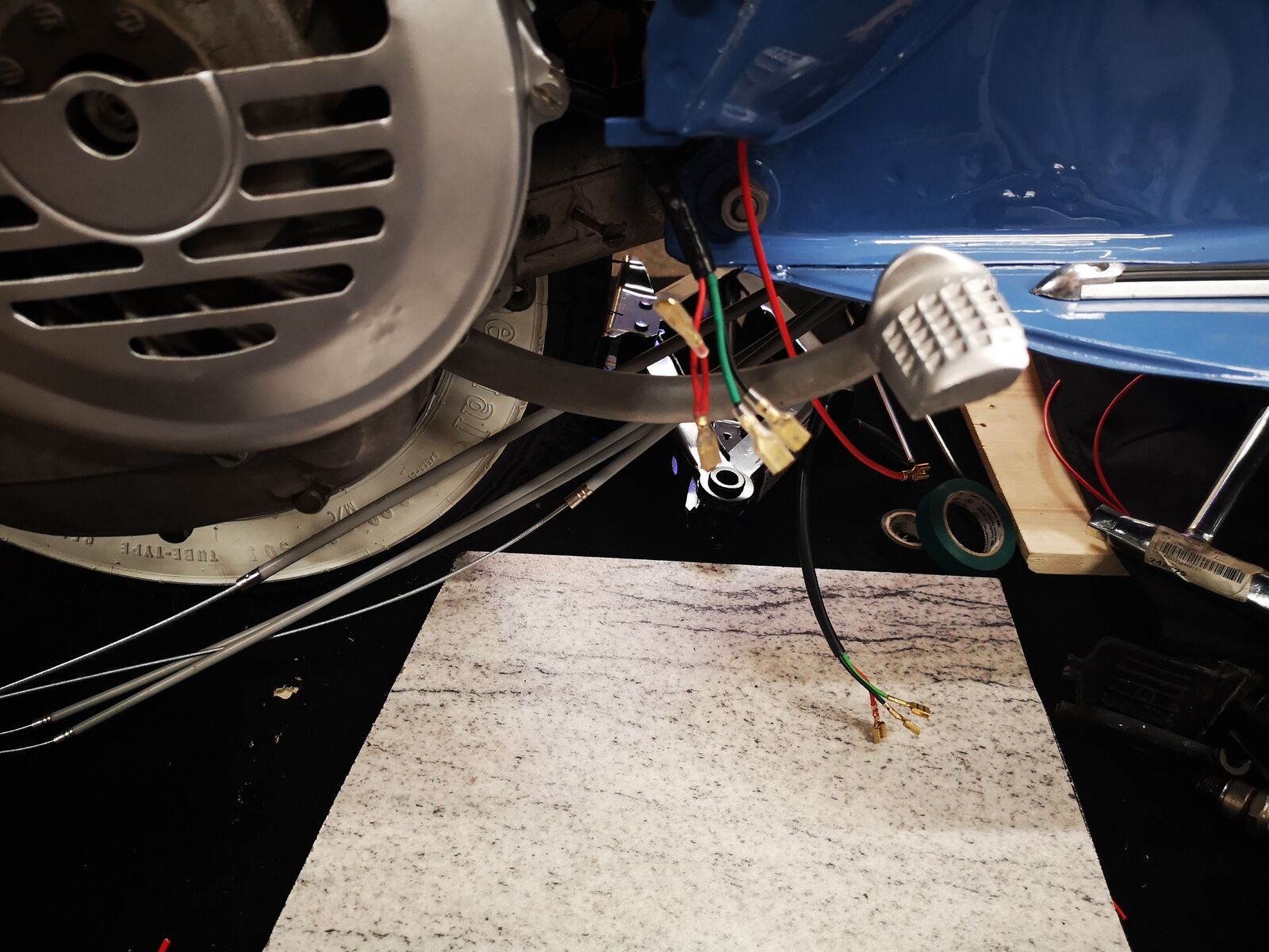

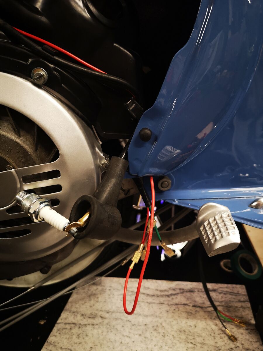

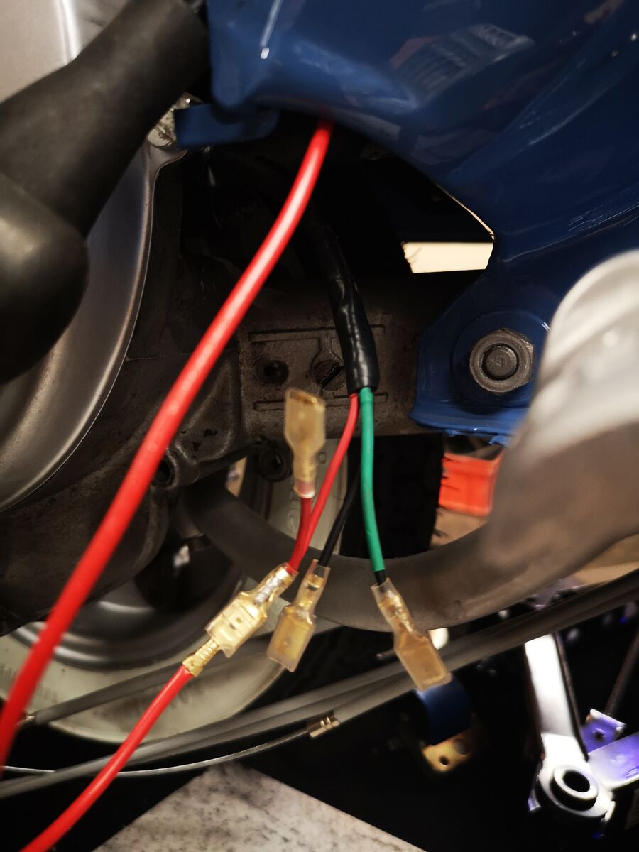

    Da Du weder am Schwungrad noch an der Zündgrundplatte etwas gemacht hattes: Das schwarze und das grüne Kabel verbinden. Und das rote Kabel nur zur Zündspule verbinden, es darf nirgendwo Massekontakt haben. Dann mal ankicken.
    Das rote Kabel im Karosserie-Kabelbaum geht zum Kill-Schalter. Da kannst Du zum Abstellen erstmal das freie Ende von Rot vom Motor-Kabelbaum an Masse halten.
