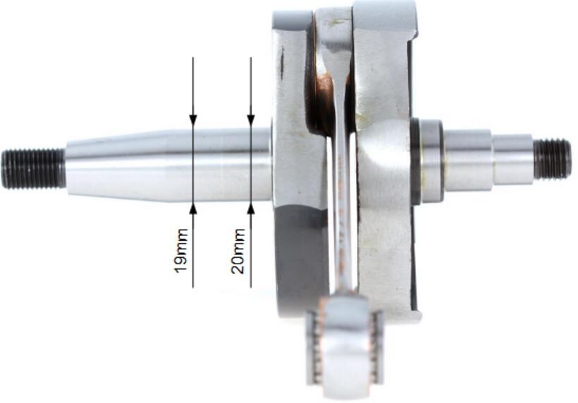

    Zum Thema Kurbelwelle hätte ich noch eine Frage:
    Im Shop mit den drei Buchstaben werden mir für meinen Motor Kurbelwellen mit 20/20 Konus angezeigt (auch die Mazzucchelli Rennwelle).
    Bei meiner Welle habe ich heute den Konus gemessen und dieser hat nur ein 19mm Durchmesser.
    Passt die Kurbelwelle dann trotzdem, d.h. wird der Durchmesser des Lagersitzes angegeben oder ist diese falsch?
    Hintergrund:
    Die selbe Welle (Link), so nehme ich an, in einem anderen Shop wird mit 19mm Konus angegeben.
    Vielen Dank und Grüße :)
    3,013
    31,301
    5,637
    • December 28, 2020 at 23:19
    Dabei kommt es auf dein Polrad an. Hast du für deine jetzige Welle eine Mutter mit SW 17, hast du den 19'er Konus, bei SW 19 hast du den 20'er Konus.

    Gibt es da einen Zusammenhang, ob im Lüfterrad noch ein Segering zur Sicherung der Muter vorhanden ist?
    In meinem Lüfterrad war nur die Mutter und eine Sicherungsbeilagscheibe, kein Segering.

    Wenn kein Sicherungsring im Polrad ist, sollte, wenn dieser nicht verloren gegangen ist, ein feines Gewinde im ,Polradflansch‘ vorhanden sein, in das du einen Poiradabzieher eindrehen und das Polrad abziehen kannst.
    Wenn eine Nut für einen Sicherungsring vorhanden ist, dient dieser dann beim Lösen der Mutter als ,Abzieher‘, muss aber eine Mutter mit Bund sein
    Den Kegelstift an der Schaltgabel bekommtst am besten zu zweit ab, wenn einer den Flansch, in dem der Kegelstift steckt, an einen Schraubstock anhält und der andere mit Durchschlag auf den Kegelstift klopft. Vorher aber die breitere Seite des Stiftes festlegen, ist nämlich konisch der Stift.
    3,013
    31,301
    5,637
    • December 29, 2020 at 09:08
    Wenn das Polrad einen Seegering hat, ist es ein 19'er Polrad.

    bei meinem Polrad handelt es sich um die Ausführung mit dem Innengewinde für den Abzieher, 17 SW und somit auch um einen 19mm Konus (auch nochmal gemessen). Danke euch für die Infos! :)

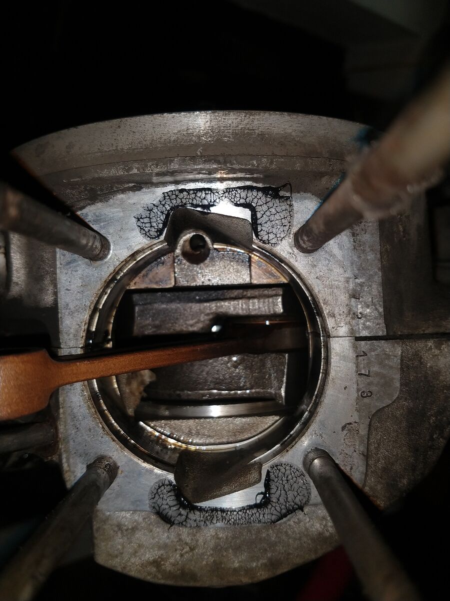

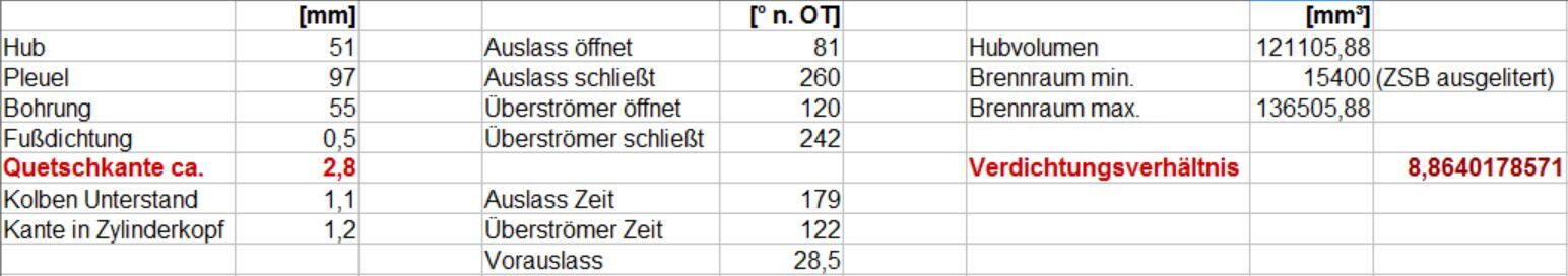

    Heute habe ich mal die Steuerzeiten und Quetschkante ermittelt.
    Aktuell liegt die Quetschkante ca. bei 2,8mm (gemessen mit verdrilltem Lötzinn).
    Da ich bezüglich QK oft Richtwerte zwischen 1,0mm und 1,7mm lese, erschien mir das ziemlich viel.
    Draufhin habe ich mal das Verdichtungsverhältnis Berechnet.
    Laut Werksangaben sollte die PK125s ein VV von 9 haben.
    Den Brennraum habe ich im verbauten Zustand ausgelitert und komm mit den Werten auf ca. 8,86. Mit Messfehlern komme ich somit auf + die Werksangabe.
    Damit wäre die Quetschkante zwar zu groß aber die Verdichtung ok.
    Besteht dann hierbei Nacharbeitungsbedarf?
    Falls ja, würde es mehr Sinn am Zylinderfuß oder Kopf machen?
    Am Kopf würde sich nur das Verdichtungsverhältnis ändern, am Fuß müsste ich zusätzlich die Kanäle anpassen. Wenn ich kein Denkfehler habe.
    Leider habe ich die alte Quetschkante mit Serienwelle nicht gemesen. Da sich aber an Hub und Pleuellänge nichts geändert hat nehme ich an diese ist identisch.
    Vielen Dank und Grüße. :)
