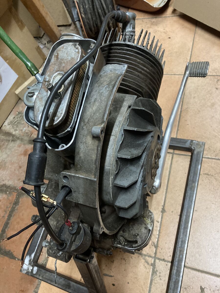

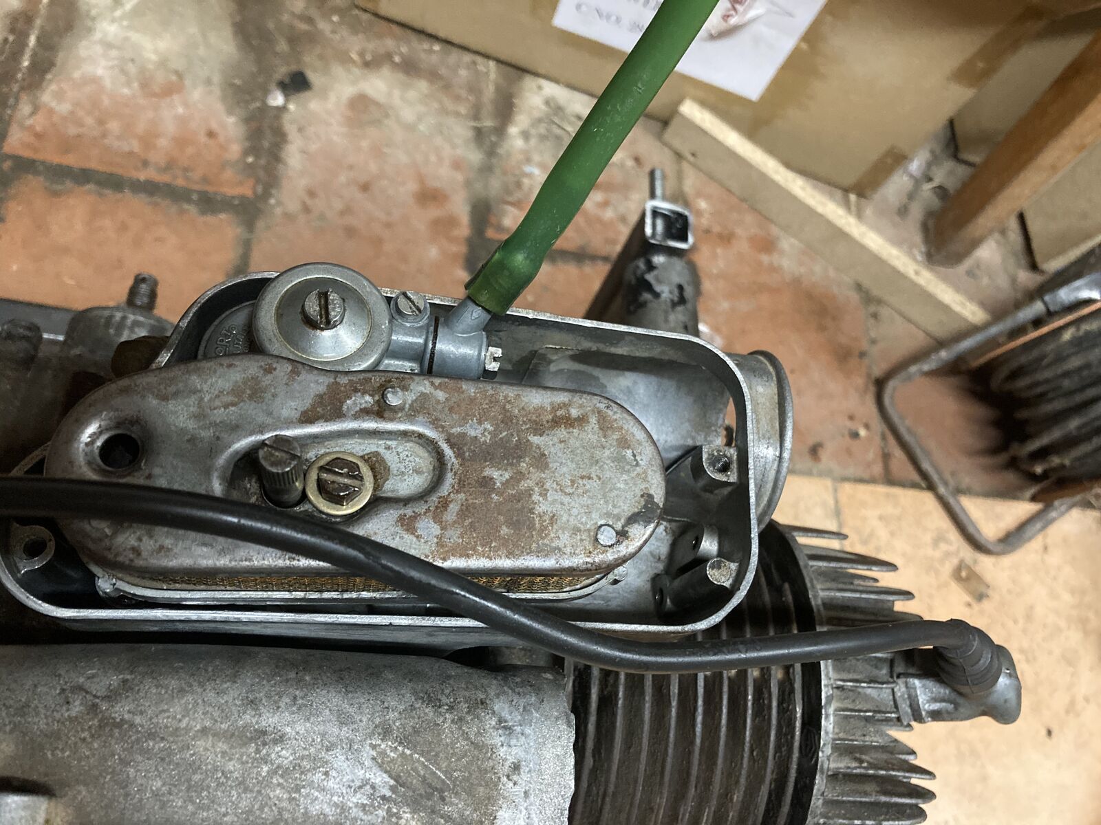

    Und zwar bekomm ich meinen Vespa px 125 Motor nicht zum laufen. Den Vergaser hab ich gereinigt und die Gemisch Schraube 2 Umdrehungen rausgedreht, Sprit angeschlossen und es ist auch in der Schwimmerkammer Sprit. Die Zündung habe ich überbrück und auf die Werkseinstellung gedreht. Funken habe ich auch und die Kerze ist auch nass. Auch mit Bremsenreiniger tut sich nix also nichtmal ein schnetterer:-5 Auspuff ist derzeit keiner dran, war aber auch schon dran und da tat sich auch nichts.

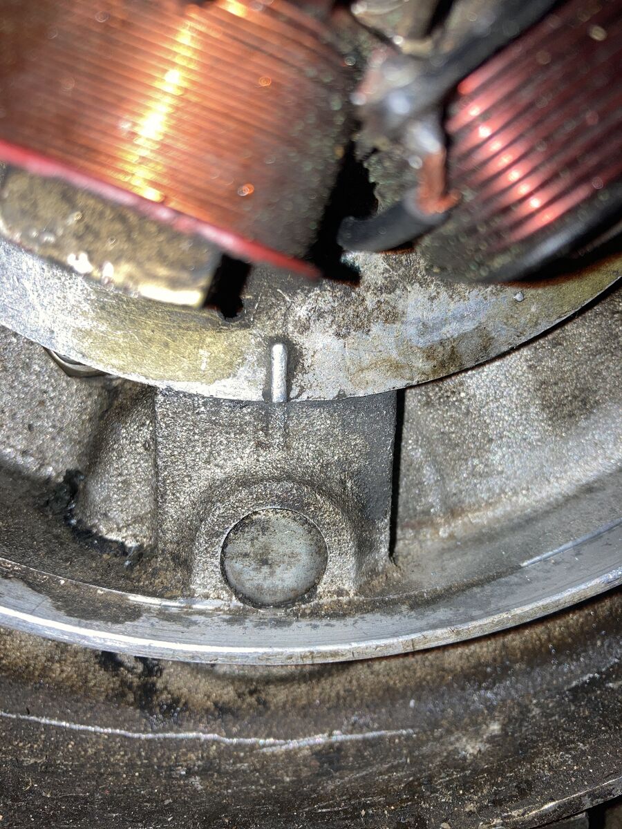

    Hast du mal das Polrad demontiert und geschaut ob die Nut noch durch den Halbmondkeil geführt wird?
    Wenn das Polrad auf der falschen Position "montiert" ist, dann wird der nicht zünden da die Kolbenposition & der Zündzeitpunkt nicht überein stimmen.

    Ja das passt alles, hatte das Polrad auch schon ein paar mal runter. Wenn ich dran Dreh kann ich auch kein Spiel merken. Die Zündung ist auch auf der Werkseinstellung. Daher sollt des ja „grob“ passen.

    Stelle den Zündkontakt mal neu ein.

    Und vielleicht widmest Du Dich nach der Kerze auch mal Deiner Zündgrundplatte. Die sieht nicht gerade wie das blühende Leben aus :-4

    Was hat denn dem Lüfterrad so zugesetzt, dass es einen Ausbruch und derartige Verformungen hat? War da beim Abziehen mal rohe Gewalt im Einsatz statt eines richtigen Abziehers?

    Inzwischen läuft der Motor wiederklatschen-) worans jetzt schlussendlich gelegen hat, weiß ich nicht.... Hab die letzten Tage einfach alles nochmal gemacht, sprich Vergaser gereinigt, Zylinder nochmal runter und geschaut ob da alles okay ist usw.... Jetzt springt der Motor wiederklatschen-) Ja des Lüfterrad hat schon einiges abbekommen, jedoch nicht von mir, hab immer brav nen Abzieher benutzt. In Sachen Zündung wird eh ne andere reinkommen, da ich den Motor nur noch für die HU brauche, dass ich endlich wieder Papiere hab da sie grad Restauriert wird und danach rauskommt. Was genau für eine Zündung weiß ich noch nicht genau, da muss ich mich erst mal n bisschen umschauen aber falls jemand Tipps für ne elektrische px zündung hat die halbwegs Preiswert ist immer her damit. Hoffe mal das der TÜV bei der HU nichts an dem Motor zu motzen hat, zwecks Stoßdämpfer Aufnahme o.ä.top-)
