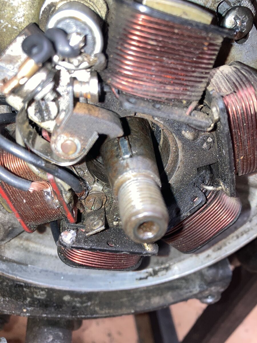

    Und zwar bekomm ich meinen Vespa px 125 Motor nicht zum laufen. Den Vergaser hab ich gereinigt und die Gemisch Schraube 2 Umdrehungen rausgedreht, Sprit angeschlossen und es ist auch in der Schwimmerkammer Sprit. Die Zündung habe ich überbrück und auf die Werkseinstellung gedreht. Funken habe ich auch und die Kerze ist auch nass. Auch mit Bremsenreiniger tut sich nix also nichtmal ein schnetterer:-5 Auspuff ist derzeit keiner dran, war aber auch schon dran und da tat sich auch nichts.

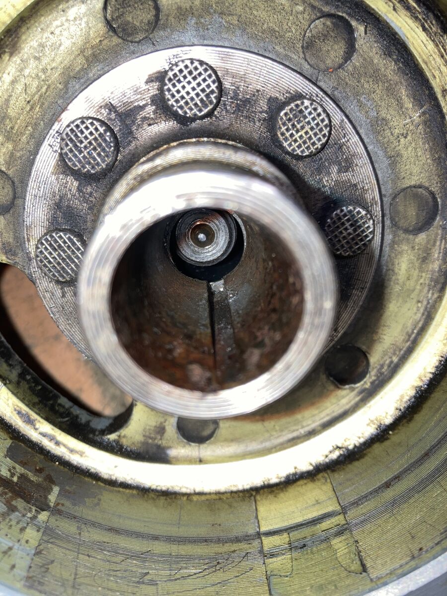

    Hast du mal das Polrad demontiert und geschaut ob die Nut noch durch den Halbmondkeil geführt wird?
    Wenn das Polrad auf der falschen Position "montiert" ist, dann wird der nicht zünden da die Kolbenposition & der Zündzeitpunkt nicht überein stimmen.

    Ja das passt alles, hatte das Polrad auch schon ein paar mal runter. Wenn ich dran Dreh kann ich auch kein Spiel merken. Die Zündung ist auch auf der Werkseinstellung. Daher sollt des ja „grob“ passen.

    Und vielleicht widmest Du Dich nach der Kerze auch mal Deiner Zündgrundplatte. Die sieht nicht gerade wie das blühende Leben aus :-4
