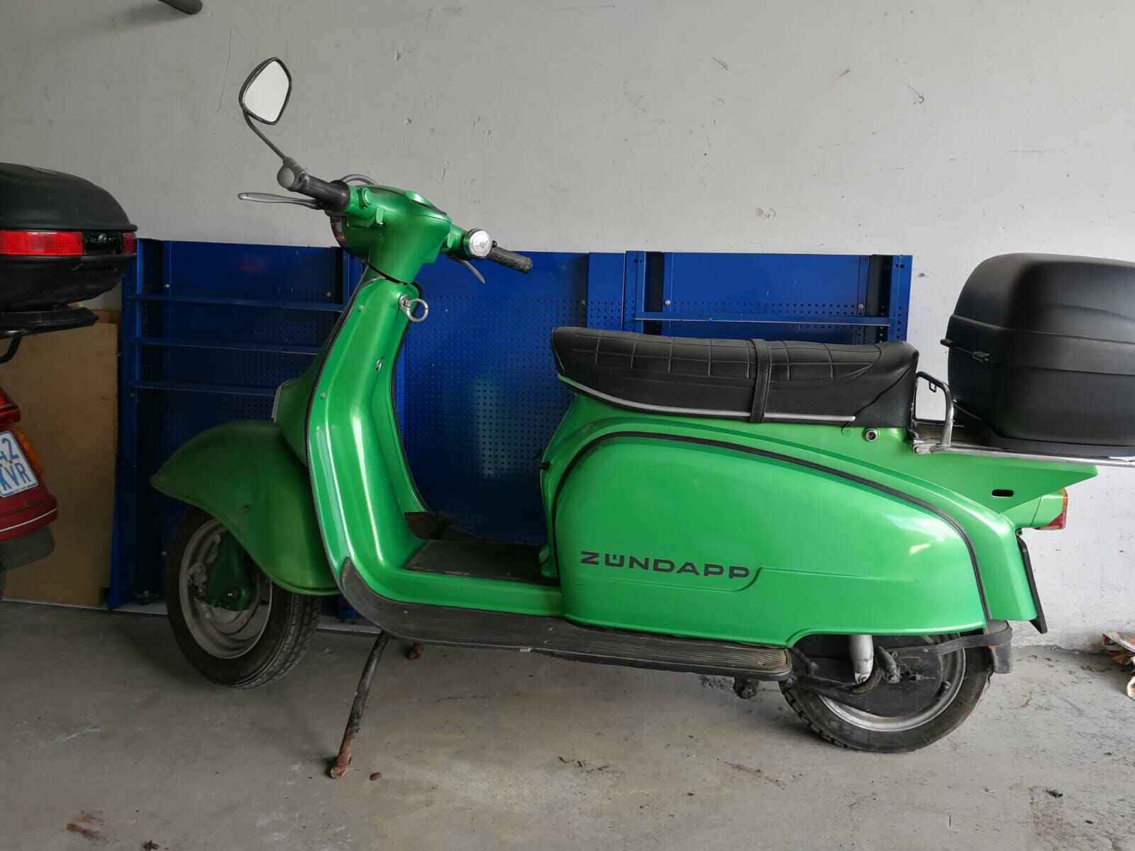

    Okay... ich nehme die Zündapp da oben rechts in der Ecke... ;0)
    Einstein hat auch erst an der Relativitätstheorie rumgewerkelt, bevor Er es veröffentlicht hat 🎩
