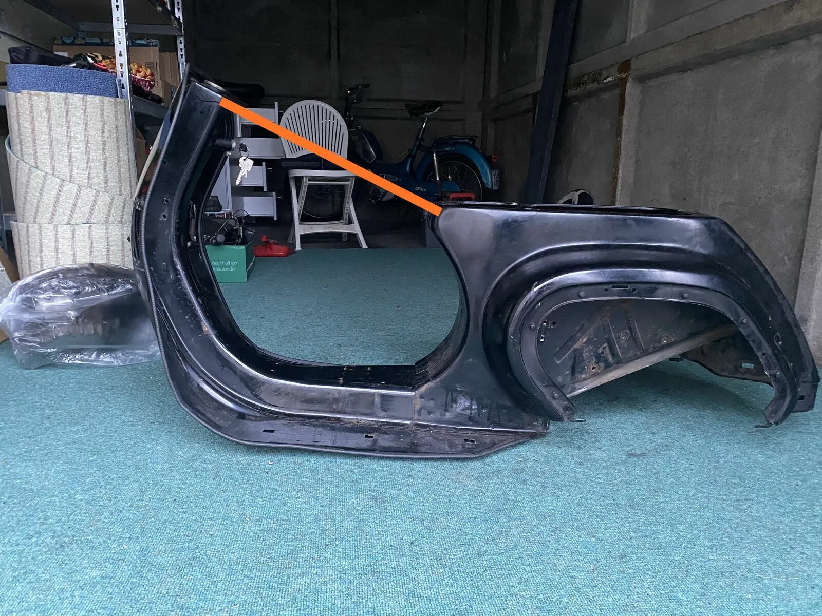

    Hi zusammen,
    Ich hab es über die Feiertage nun geschafft, das Familienerbstück PK 50 XL2 komplett zu zerlegen.
    Über einen Unfallschaden wusste ich Bescheid, jedoch war mir das Ausmaß nicht ganz bewusst - gefahren wurde die Vespa > 10 Jahre nicht mehr. Er scheint, dass mein erstes Vespa-Projekt nicht von Erfolg gekrönt sein wird 😕
    Der Rahmen ist offensichtlich sehr in Mitleidenschaft gezogen worden und stark verbogen. Daher meine Frage: Ist der Rahmen noch zu retten und kann er mit vertretbarem Aufwand wieder gerichtet werden? Wenn ja, wo lasse ich es am besten machen? Oder ist dies schlicht nicht mehr verkehrssicher? Gibt es Ideen für Bezugsquellen von Ersatzrahmen jenseits Kleinanzeigen?
    Ein paar Bilder sind anbei.
    Danke Euch vorab!

    Ich halte den Rahmen für einen wirtschaftlichen Totalschaden, wenn Du nicht selbst eine provisorische Richtbank bauen kannst, um den Rahmen mit Gurten mal grundsätzlich in die richtige Richtung zu ziehen. Das Beinschild müsstest Du neu einschweißen. Am Rahmentunnel konnte ich auf den Bildern keinen Knick erkennen.
    Für eine betriebsbereite XL2 in ordentlichem Zustand setze ich mal etwa 1.500 Euro an. Für das Geld bekommst Du das in einer Werkstatt nicht gerichtet. Und dann ist noch nichts lackiert und so weiter.
    Ersatzrahmen gibt es immer wieder in der Bucht oder auf Kleinanzeigen... oder hier. Einfach ein Inserat machen. Nicht wenige von uns haben noch so dies und das liegen.

    Sehe ich auch so.
    Der Rahmen ist Tod.
    Gebrauchte XL zwo Rahmen gibt's ja inner Bucht/Kleinanzeigen.
    Den Rest haste ja. Aber nen Rahmen mit Papieren kaufen!

    Wenn der Rahmentunnel "keinen" Knick hat und du die Möglichkeit besitzt, den Rahmen einzuspannen ( einen festen Bock mit dem Hinterteil verschraubt), ist das mit dem Richten nicht so schlimm! Mehr als kaputt machen kannst du sowieso nichts mehr machen ;0)... Am Beinschild wirst du dann die meiste Arbeit haben, es mit viel Geduld und Zeit es wieder hinzudengeln... Andere kratzen Wochenlang die Farbe ab, weil die darunterliegende besser sein könnte, warum nicht mal richten und schauen was wird!? Kostet dich ja nix, nur Zeit... :-3
    Wäre es eine V50, wird jeder sagen Bloß richten! Nix wegwerfen!
    Hey! Es ist ein Familienerbstück, alle hatten Spaß damit bis hin zu dem Knaller ;) und dann ist es auch meiner Meinung die Arbeit allezeit wert!

    Lieben Dank für die vielen und raschen Rückmeldungen. Das war leider zu erwarten. Ich habe auch noch keinen Knick im Tunnel entdeckt. Habe nochmal ein paar weitere Fotos angehangen, vielleicht seht Ihr noch etwas. Im Keller könnte ich provisorisch das Richten probieren. Vielleicht mach ich es auch einfach mal aus Spaß an der Freude - an Erfahrung kann man ja nicht verlieren 😊
    Ich habe in der Nähe auch einen potentiellen Rahmen gefunden. Man muss nur immer auf Automatik vs Schalter achten... :)

    Mal hier messen um eine Stauchung zu erkennen, sollten so ca. 38 cm sein wenn ich mich nicht täusche.
