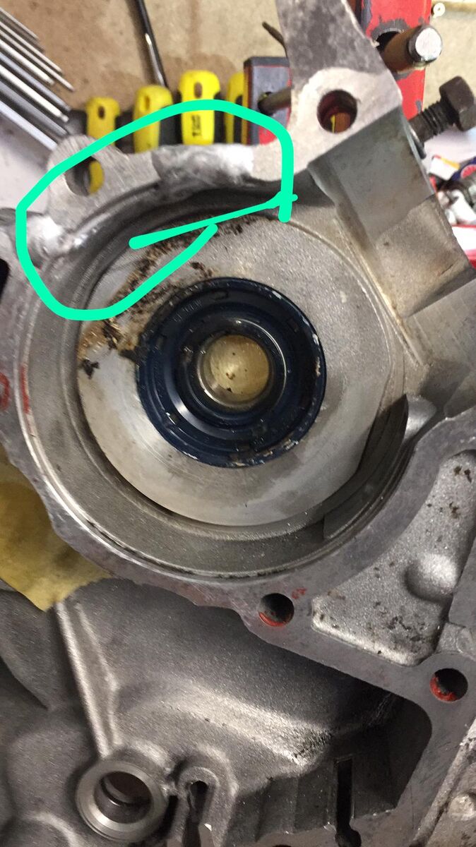

    Diese Stück ist bei mir raus gebrochen. Kann man das wieder anschweißen oder kleben. ;(
  • vespacruiser81
    157
    5,052
    895
    20
    • January 6, 2021 at 19:07
    im GSF den User "Kobold" anschreiben, für den ist das kein Problem.
    Ist denn nur das schraubenloch gebrochen oder ist da auch was von Kurbelgehäuse weg?
  • Pat91
    21
    486
    84
    Mannheim
    V50R Bj.73
    • January 7, 2021 at 06:23
    auch ein Stück vom Kurbelgehäuse.

    Es hätte vespacruiser die Frage und allen anderen Interessierten rätselraten erspart, wenn du ein Foto des Schadens und nicht des intakten Gehäuses eingestellt hättest...

    Ich halte das für wirtschaftlichen Totalschaden. Aber natürlich kannst du mal anfragen, ob kobold das überhaut für reparabel hält...

    Das Ergebnis würde mich auch interessieren, da ich hier auch noch ein Gehäuse mit ähnlichem Schaden liegen habe.

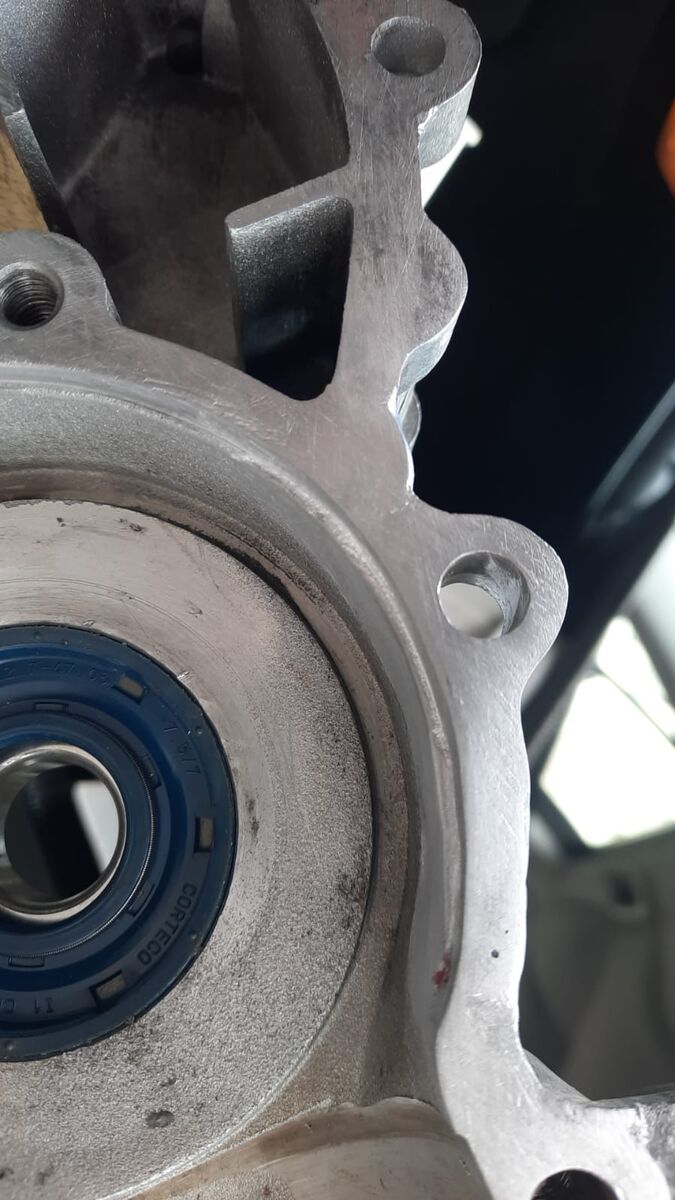

    Gehäuse ist vom schweißen zurück und wurde ordentlich geschleift. So, ein zweites mal zusammen bauen, aber diesesmal mit mehr Gefühl. Und dann hoffen, das die Naht hebt. :tues

    sieht doch super aus.
    Wie viel hast du gelatzt und wer hats verbrochen?
    Wünsche dir, dass es dicht wird und hält :-2

    Freund sein Helfer war zu ungeduldig. Und der hat des Teil dann auch weg gebracht, kennt scheinbar jemand. Vespa Schrauber kennen glaube ich Gott und die Welt.
    Der hats kaputt gemacht und der muss auch bezahlen. top-) Aber ich kann ihn mal fragen, wegen wo wie und wieviel.

    Danke für die Fotos. Die Reparatur macht bezogen auf die Gehäusenaht einen ordenlichen Eindruck
    Interessant wären Fotos von den Schweißnähten.

    Also Probelauf hat stattgefunden. Schweißnaht hat erstmal gehoben.

    Ich finde das absolut top repariert!
    Hut ab!
