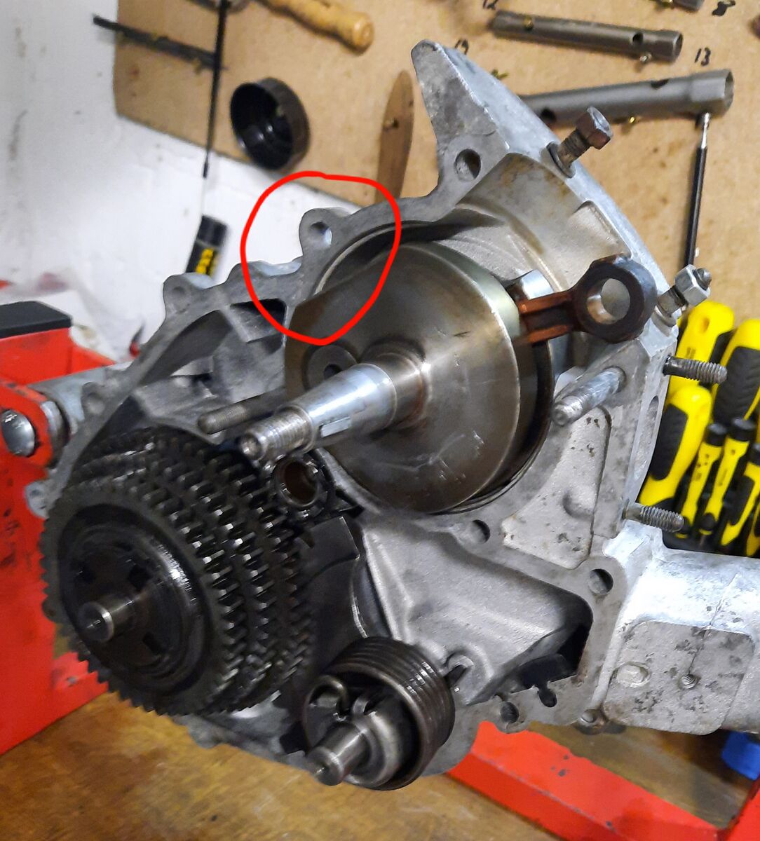

    Diese Stück ist bei mir raus gebrochen. Kann man das wieder anschweißen oder kleben. ;(

    im GSF den User "Kobold" anschreiben, für den ist das kein Problem.
    Ist denn nur das schraubenloch gebrochen oder ist da auch was von Kurbelgehäuse weg?

    • January 7, 2021 at 06:23
    auch ein Stück vom Kurbelgehäuse.

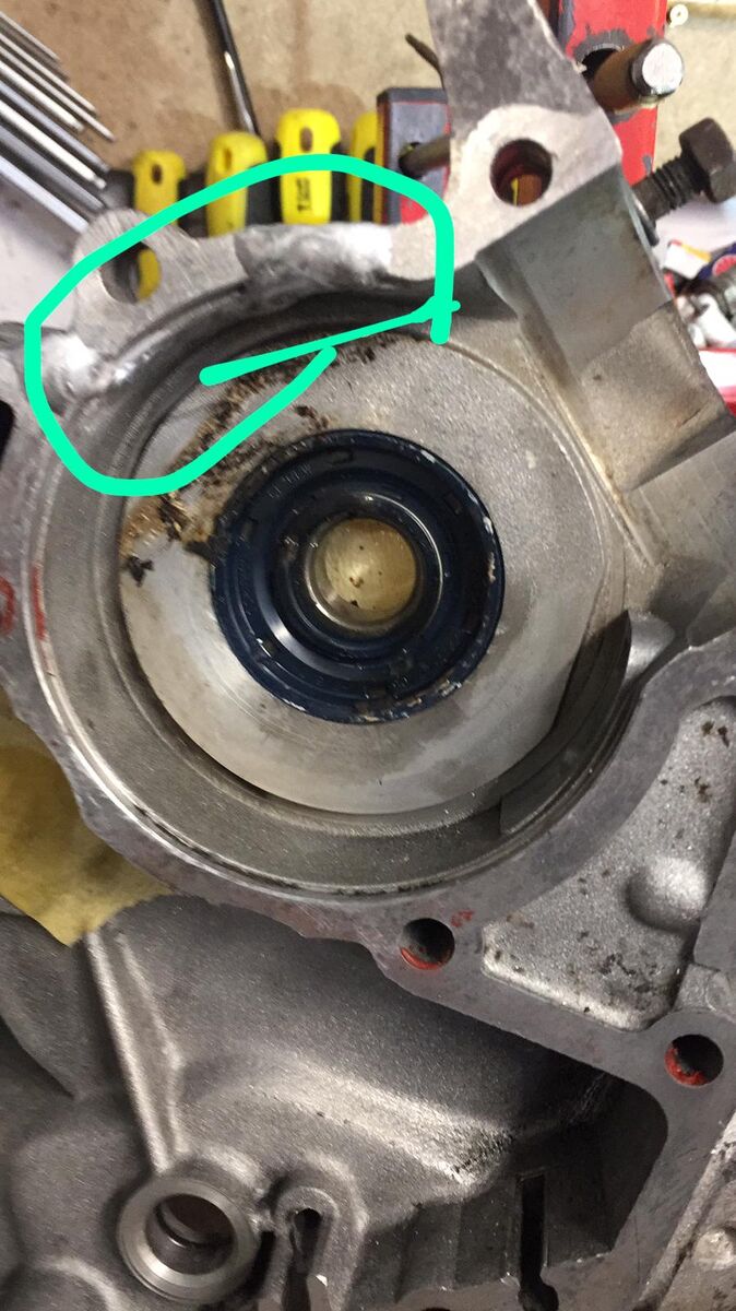

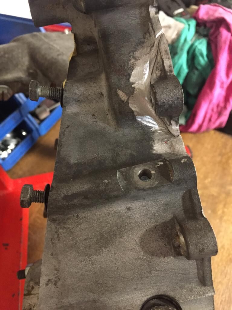

    Es hätte vespacruiser die Frage und allen anderen Interessierten rätselraten erspart, wenn du ein Foto des Schadens und nicht des intakten Gehäuses eingestellt hättest...

    Ich halte das für wirtschaftlichen Totalschaden. Aber natürlich kannst du mal anfragen, ob kobold das überhaut für reparabel hält...

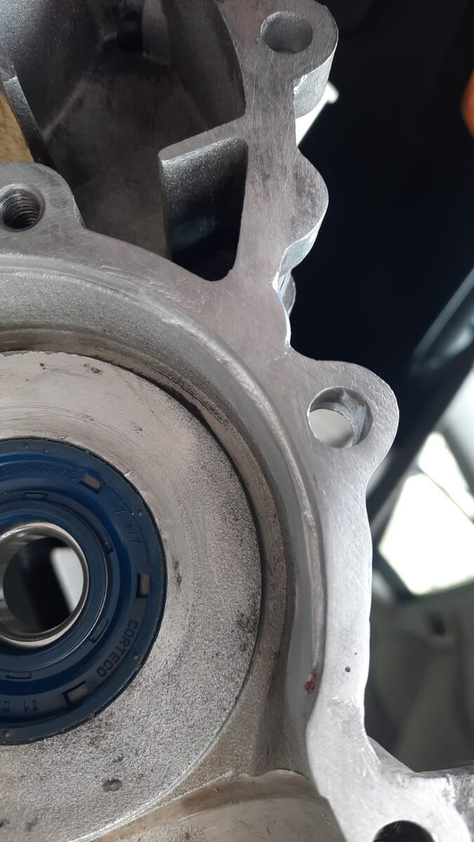

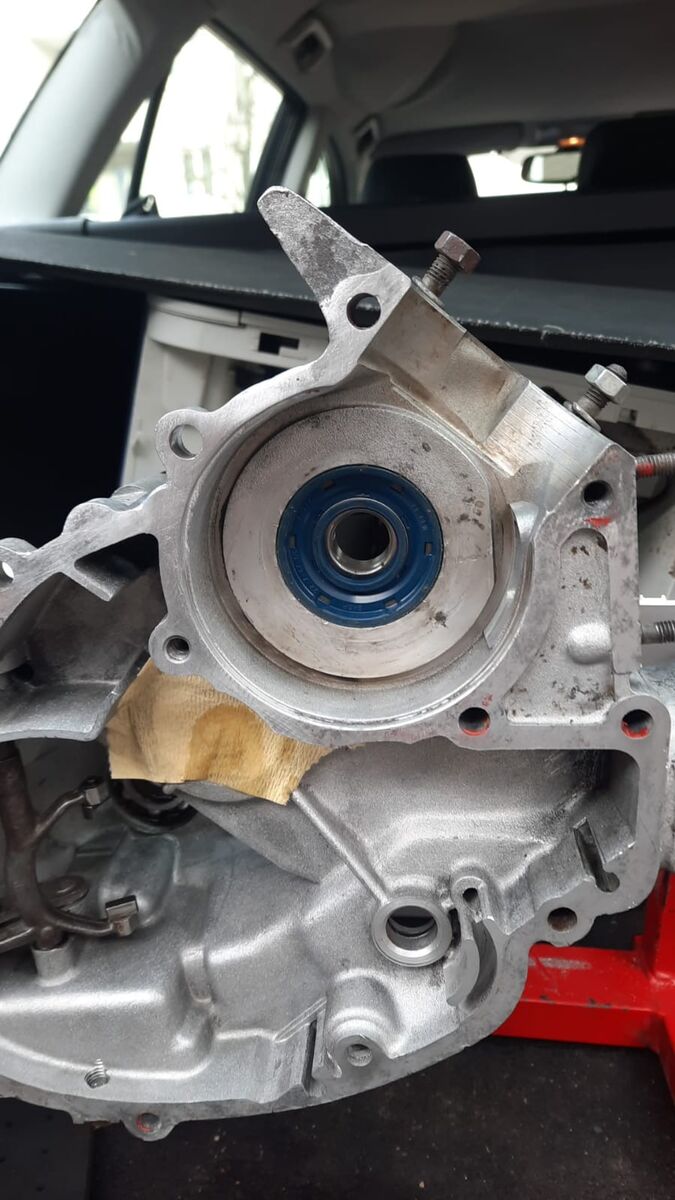

    Gehäuse ist vom schweißen zurück und wurde ordentlich geschleift. So, ein zweites mal zusammen bauen, aber diesesmal mit mehr Gefühl. Und dann hoffen, das die Naht hebt. :tues

    sieht doch super aus.
    Wie viel hast du gelatzt und wer hats verbrochen?
    Wünsche dir, dass es dicht wird und hält :-2

    Danke für die Fotos. Die Reparatur macht bezogen auf die Gehäusenaht einen ordenlichen Eindruck
    Interessant wären Fotos von den Schweißnähten.

    Also Probelauf hat stattgefunden. Schweißnaht hat erstmal gehoben.
