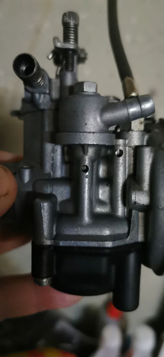

    • January 14, 2021 at 18:22
    Nabend,
    Ja der dichtring ist auch neu. 👍🏻
    Das kleine Loch ist unter dem Anschluss vom benzinschlauch quasi. Hab es bei dem alten vergaser auch schon gehabt.

    • January 14, 2021 at 18:35
    Das Loch unter dem Anschluss, auch Banjo genannt, ist nicht durchgebohrt.
    Es könnte, wenn es aus der Richtung perlt, das Banjo selbst sein (Filter/Dichtung Kunststoff Weiß) oder die Schraube zur Befestigung. Da auch neue Dichtung?
    Ich würde einfach mal testen, Sprit oder was auch immer über die Leitung führen und bei abgeschraubtem Schwimmerkammerdeckel den Füllstand simulieren, dann siehste wo es tropft.
