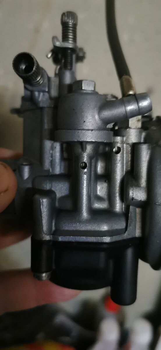

    Hab die schn. Voll mit dem. Gebrauchten vergaser. SHB 16.15 F.
    Heute erstemal drauf gesetzt, Grundeinstellung. Alles angeschlossen
    Benzin Hahn umgedreht angetreten nix passiert ausser ne riesen fuetze im vergaser Raum. Zuendfunke ist schoen kräftig. Rennt trotzdem nicht an.
    Vergaser hat auch komplett neue Dichtungen bekommen. Aber is nen gebrauchten. Das Benzin lief ueber das kleine Loch unterm innen liegenden krafstifffilter raus.
    Ich hab jetzt soviel Geld investiert da brauch ich an nen neuen vergaser auch nicht sparen.
    Deshalb die frage: Wer kann was empfehlen?
    Gruss und danke

    Moin..
    ein kleines Loch unterhalb des Anschlusses fürn Benzinschlauch kenne ich ehrlich gesagt nicht. Da sitzt normalerweise die Nebendüse in einem kleinen Loch. Ist die drin?
    Der 16.15er läuft eigentlich sehr gut, wenn er wirklich gut gereinigt und erstmal standartmässig bedüsst und eingestellt wurde...
    Bei meinem wars mal ein sehr kleiner Riss im Schwimmerkammerdeckel, vielleicht ja auch da mal gucken?
    Viel Erfolg!!
    Edith... sorry, die Nebendüse sitzt wohl doch auf der anderen Seite.. daher leider doch keine Hilfe

    Hi.
    Das kleine Loch hatte der andere kleinere vergaser auch das is wenn man vergessen hat den hahn zh schließen das der vergaser nicht voll läuft. Nur komisch bei mir läuft sofort gefühlt der ganze bze Tank direkt nach dem öffnen leer.
    Nadelventil ist auch uebrigens durch ein neues ersetzt worden.

    Möglicherweise schwimmt der Schwimmer nicht mehr (klemmt, voll Gemisch,..) und daher steht die Schwimmernadel immer auf "auf"..?!
  • henhen
    480
    74
    Hamburg
    PX 221, PX 200GS, PX80, PK 50S, 80S, XL2
    • January 12, 2021 at 20:44
    Hast Du Dir mal den Sitz der Schwimmernadel angesehen?

    Jo der sitzbist einwandfrei Keine Beschädigung.
    Werd die nadel morgen ausbauen und mal fotografieren.
    Verzweifel. Die vespa sollte schon längst beim Lackierer stehen. Aber ich wollte erst den Motor zum laufen bringen.
    Zuendfunke wie gesagt ist kräftig da.
    Lesse mich hier gerade in der sufu durch und hab schon bedenken das sie nicht anspringt wegen dem Gemisch... Hust... Darf man gar nicht dran denken. Aber ich habe exact nach der Tabelle gemischt....
    Aber dennoch das soviel Benzin ausläuft ist nicht normal

    Stimmt, da sollte nichts rauslaufen, dazu ist ja auch die Schwimmernadel da, dass kein Sprit mehr nachlaufen kann wenn der Schwimmer aufschwimmt und die Nadel hochdrückt, die dann auf einem sauberen (!) Sitz abdichtet..
    Klar kannst Du Dir einen Neuen kaufen, aber ist ja auch schön, wenn man dann doch den Fehler gefunden und repariert hat.... Ich würd übrigens den Gleichen nochmal nehmen. Vielleicht 16.16, das reicht für den 75er..
    Wenn Du nochmal nachschaust, dann check auf jeden Fall auch die Freigängigkeit des Schwimmers

    Auch ich kann mit dem "Loch", das du beschreibst, keine Funktion verbimnden, aber ganz sicher ist es kein "Notüberlauf".

    Unabhängig vom Getropfe, beim 16.15F sitzt ein O-Ring als Abdichtung zum Schnüffelstück. Ist der auch neu?

    Ja der dichtring ist auch neu. 👍🏻
    Das kleine Loch ist unter dem Anschluss vom benzinschlauch quasi. Hab es bei dem alten vergaser auch schon gehabt.

    Das Loch unter dem Anschluss, auch Banjo genannt, ist nicht durchgebohrt.
    Es könnte, wenn es aus der Richtung perlt, das Banjo selbst sein (Filter/Dichtung Kunststoff Weiß) oder die Schraube zur Befestigung. Da auch neue Dichtung?
    Ich würde einfach mal testen, Sprit oder was auch immer über die Leitung führen und bei abgeschraubtem Schwimmerkammerdeckel den Füllstand simulieren, dann siehste wo es tropft.

    Sehr gute Idee. Das werde ich machen.
    Danke
    Gestern nochmal getestet. Tropfen tut es aber was schlimmer ist ich krieg sie nicht mehr an.
    Sie fuhr normal. Nach den tanken fing es an.
    Dann sprang sie morgens nochmal an aber in extrem niedriger Drehzahl ging aus und Ende.
    Kerze neu Dichtungen neu kerzenst3cker und zündkerzenkabel neu. Rost von der Masse schraube am cdi beseitigt.
    Funkenis da und Kerze nass. An der Zündung selbst war ich nicht dran.
    Ich Weiss tausend prozentig 1:50 vernünftig getankt zu haben.. Selbst wenn zu wenig oel oder etwas zu viel muesste sie doch laufen oder nicht?

    die Vespa sollte auch komplett ohne Öl anspringen.
    Wenn sie das nicht tut liegt das meist daran das der Zylinder oder das Kurbelgehäuse voll Sprit ist.
    Dann klappt es nicht.
    Auch möglich ist das der Zündzeitpunkt stark verstellt ist. Lässt sich aber auch mit überschaubarem Aufwand prüfen.

    Der Beschreibung nach, würde ich auch mal in Richtung Zündung schielen um den Fehler zu suchen.

    Danke. Hatte gedacht eine neue cdi mal zu holen. Die jetzige ist schon ranzig. Aber dennoch Funken da.
    OK dann heisst es jetzt mal zuendung einstellen bzw prüfen.
    Sprit im kurbelgehäuse dachte ich auch aber sie stand bestimmt 2 Wochen ohne Zylinder in der garage.
    Also Zündung vor nehmen.

    Zuendung passt.
    Gleich werd ich mal auf ganz stupider Art Kerze raus Verkleidung ab und beim kicken Feuerzeug am Kerzen Loch halten ob die nicht wirklich mit sprit zugelaufen ist.... Ansonsten Weiss ich keinen Rat mehr.
    Uebrigens aus dem. Banjo Loch lief Benzin raus.

    ja sicher Feuerzeug dran halten was ist mit dir?
    Nimm eine Taschenlampe
    Aber man merkt auch beim kicken ohne Kerze ob a Sprit rausbläst
