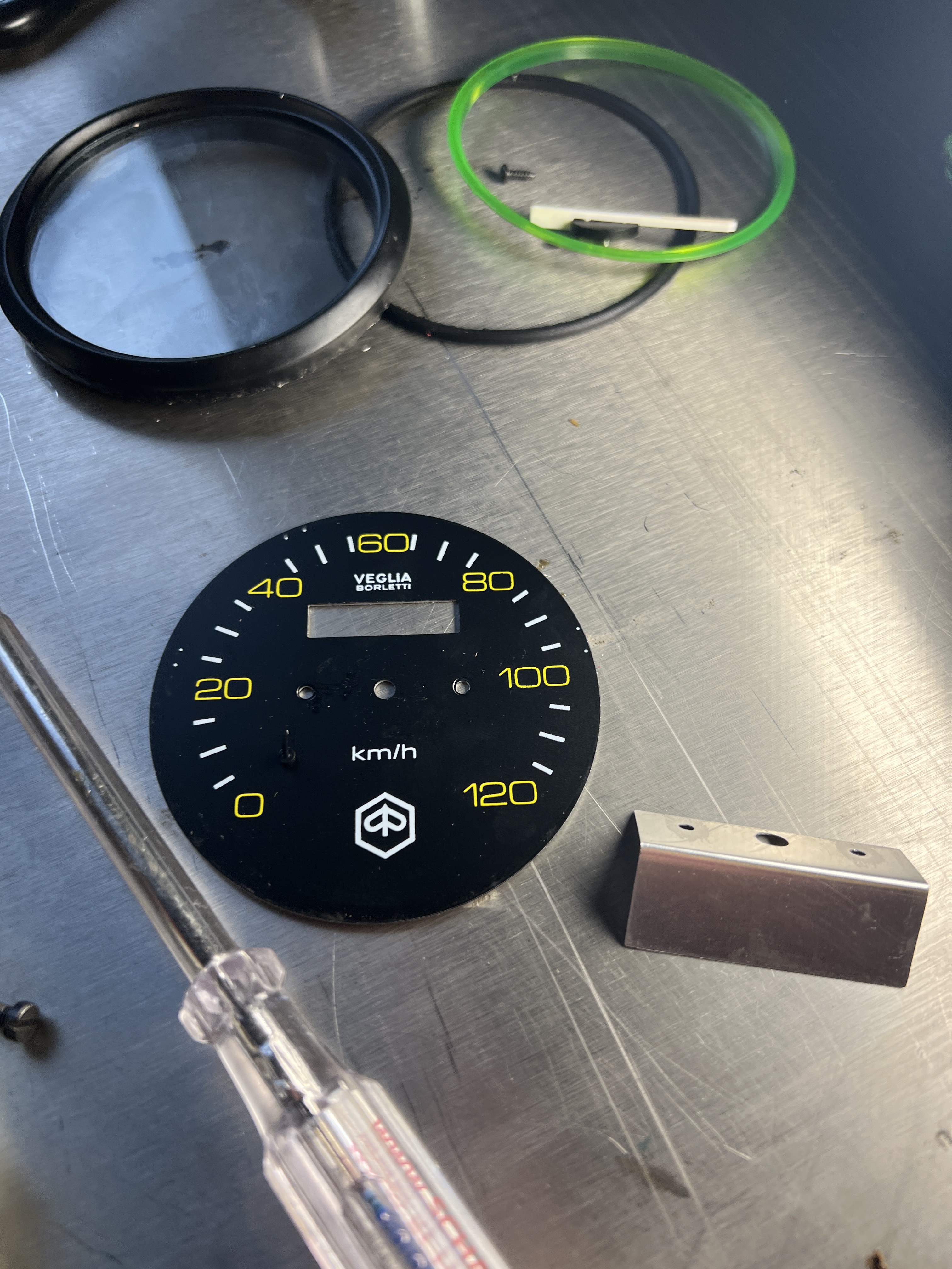

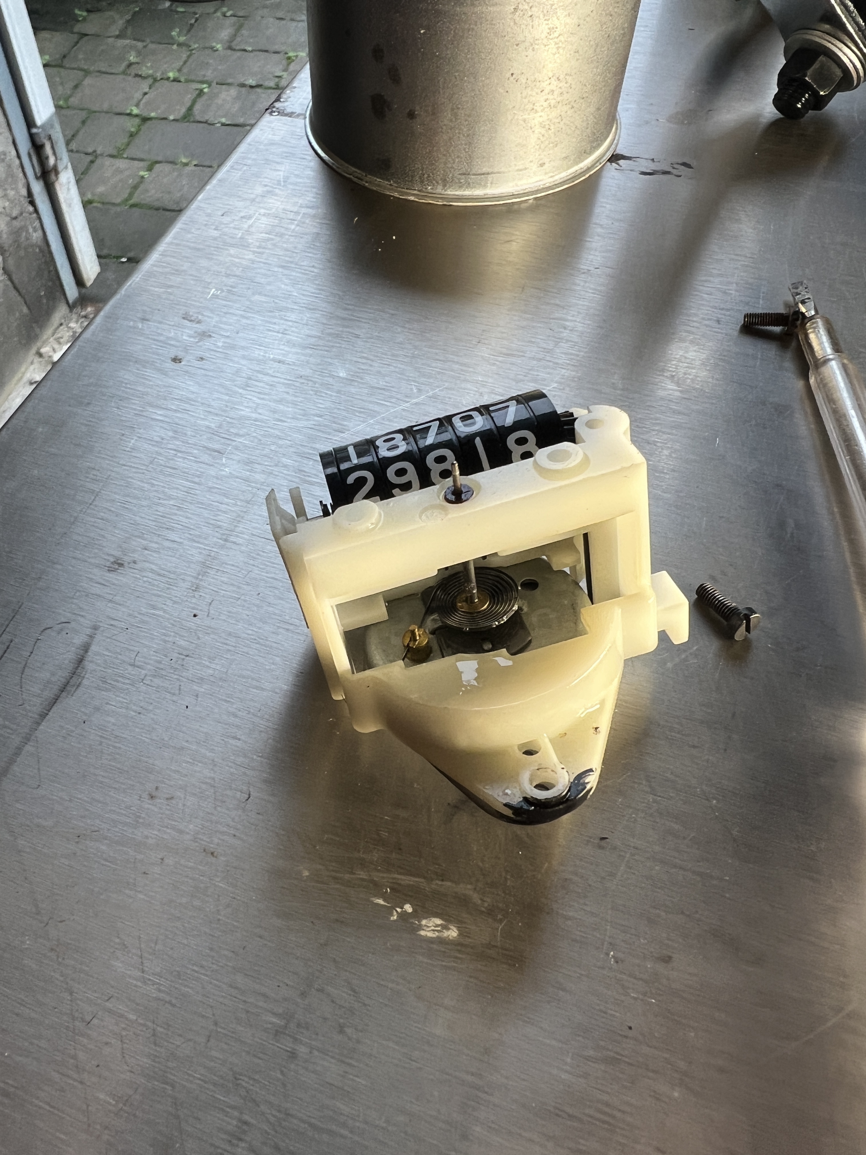

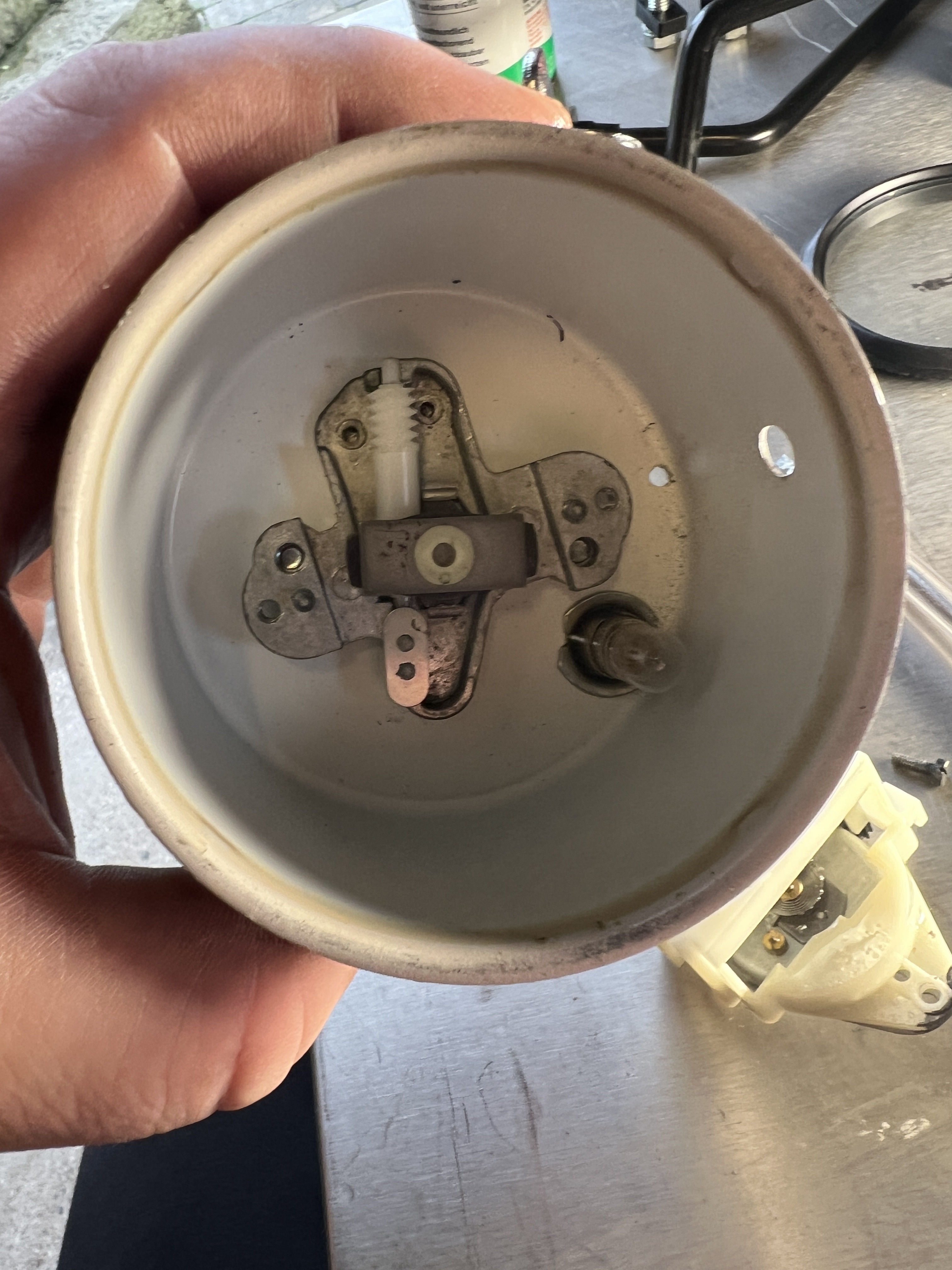

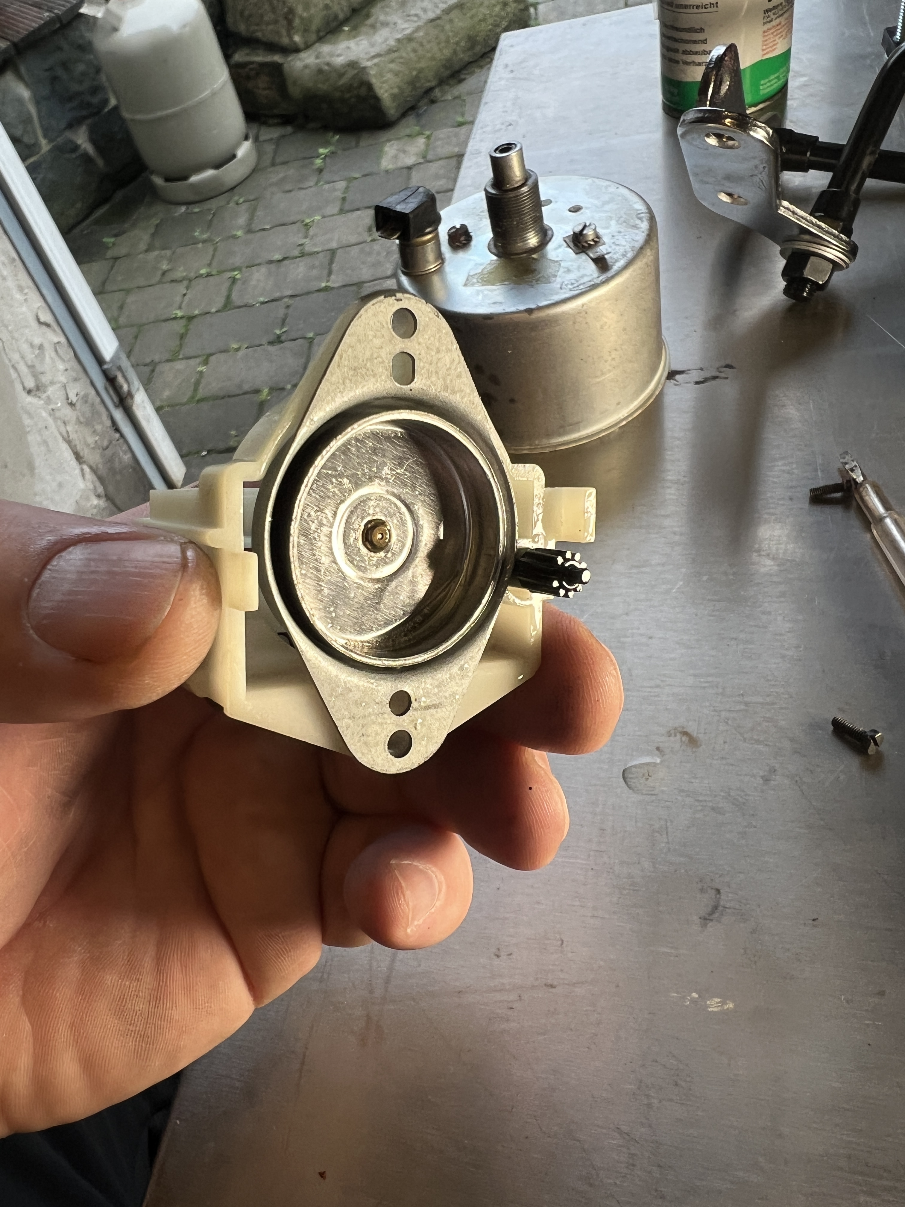

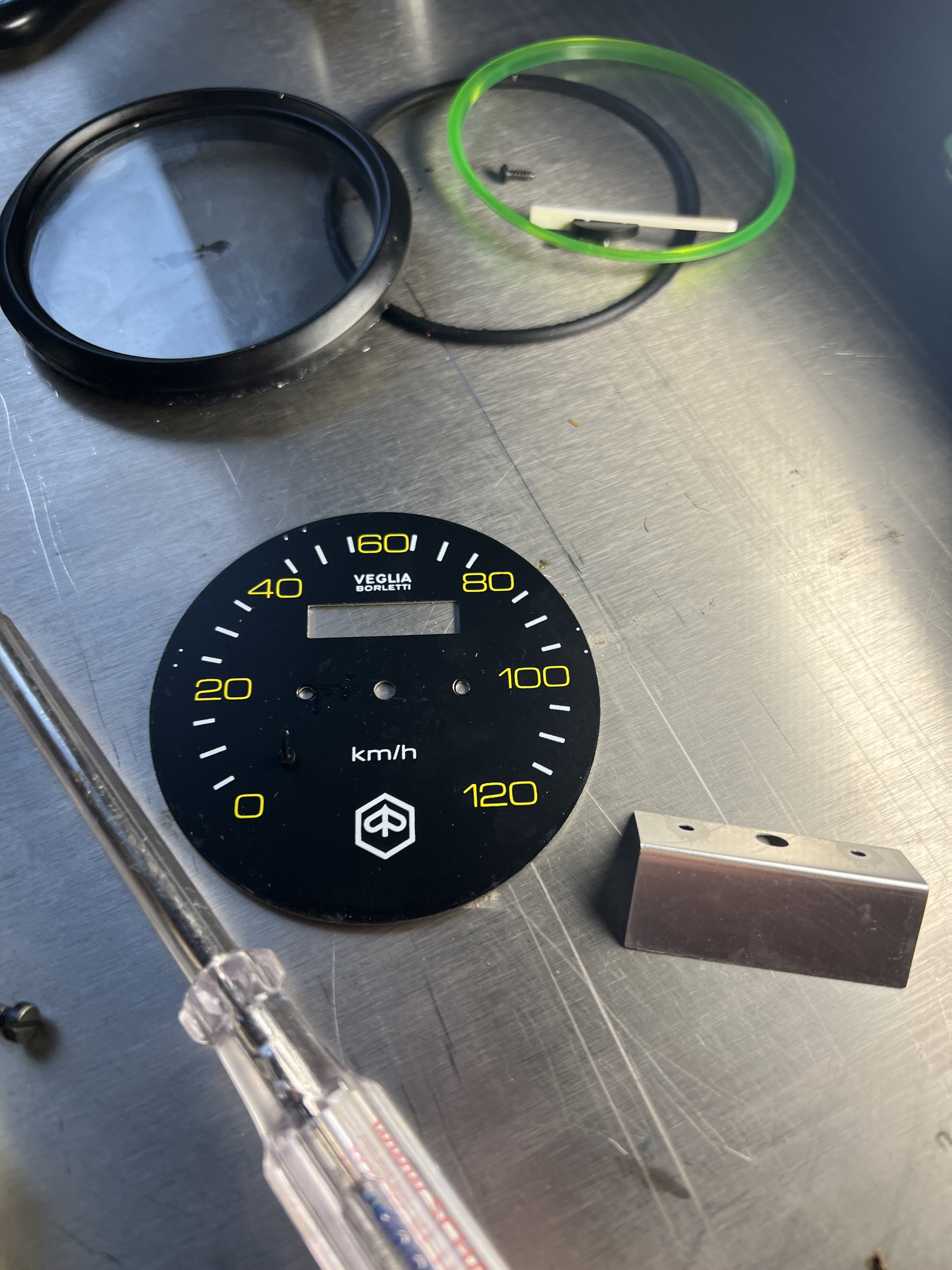

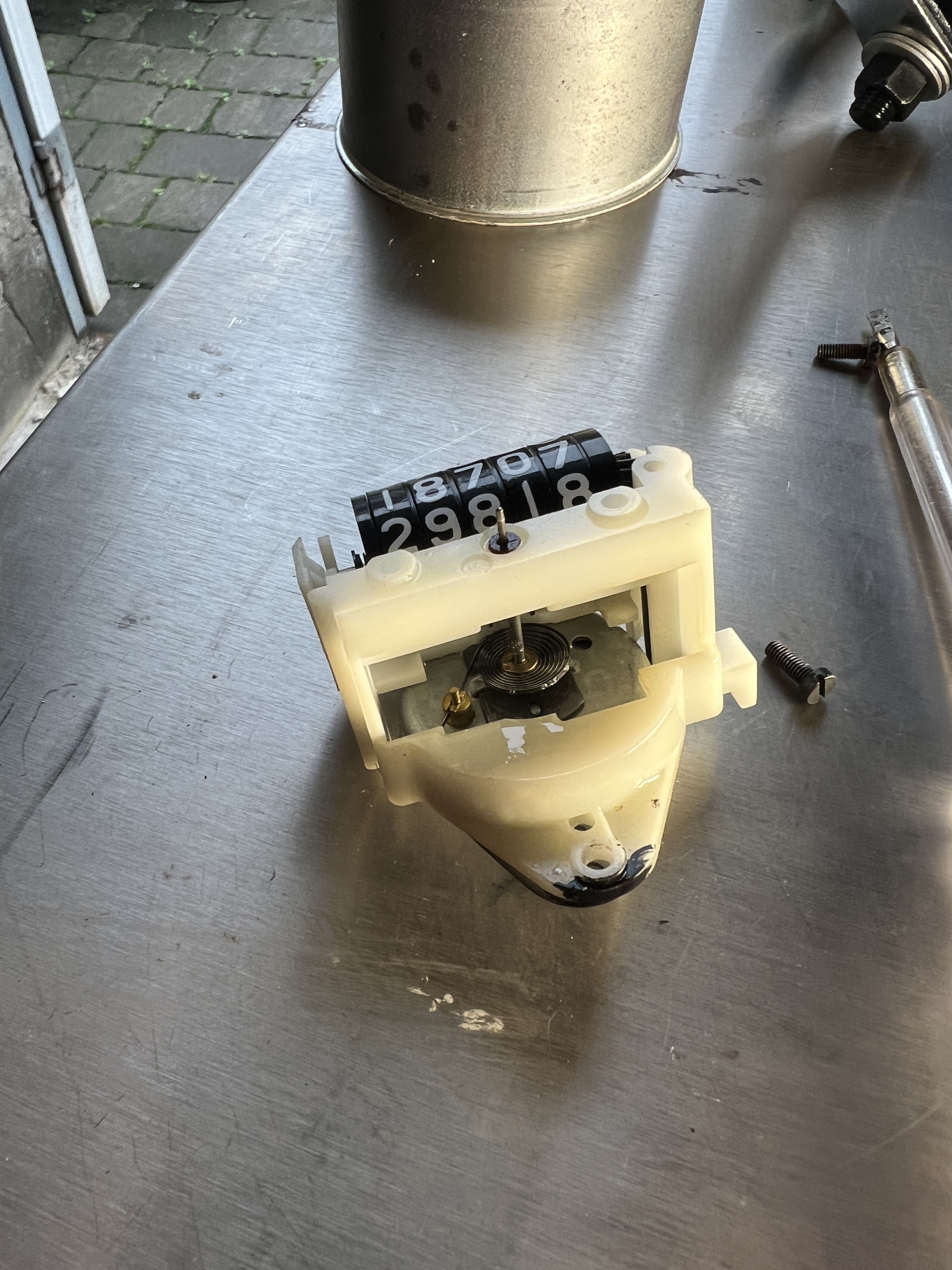

    Hab den Tacho noch mal geöffnet. Grund dafür, dass der Zeiger nicht mehr über 40 ging war der Leichnam eines kleinen Krabbelkäfers, der in dieser Spirale steckte. Jetzt dreht der Tacho mit der Bohrmaschine wieder problemlos hoch. Hab mir nur dummerweise das Tachoglas kaputt gemacht und muss jetzt auf ein neues warten.

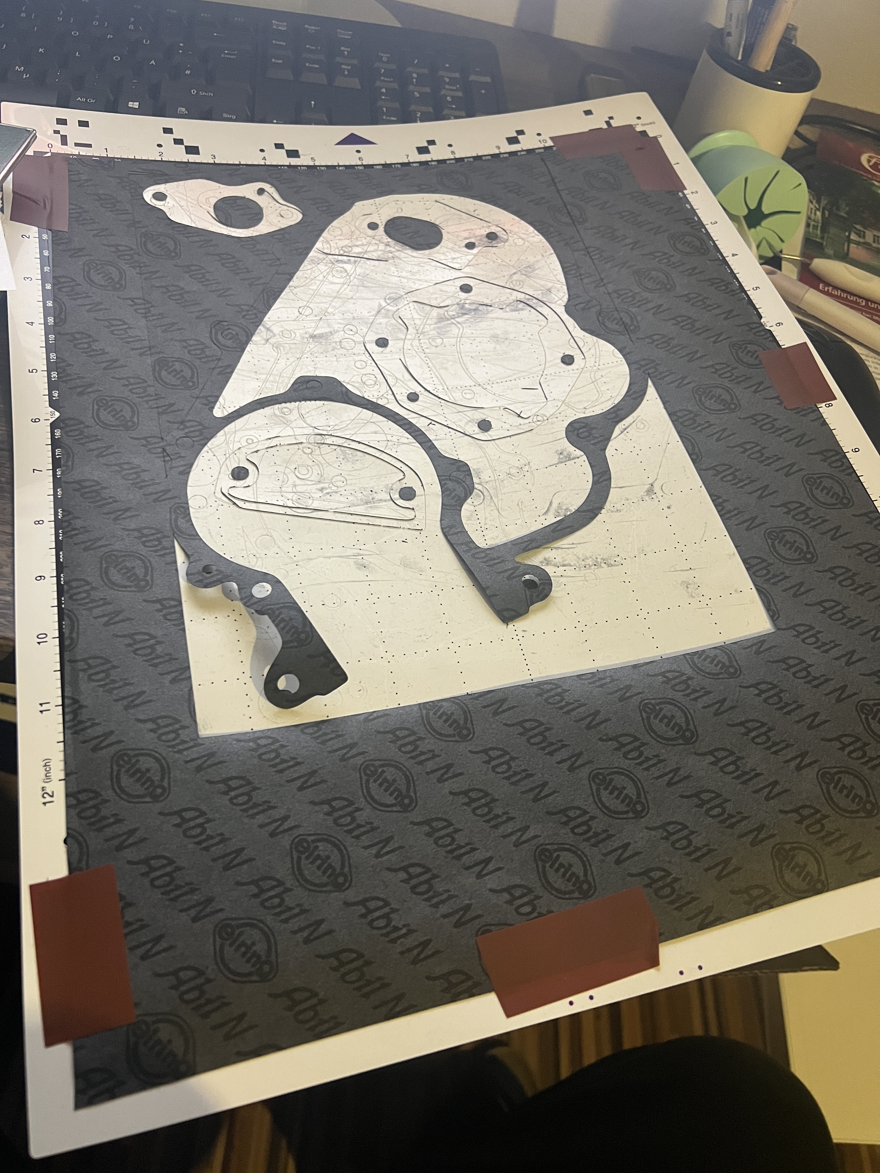

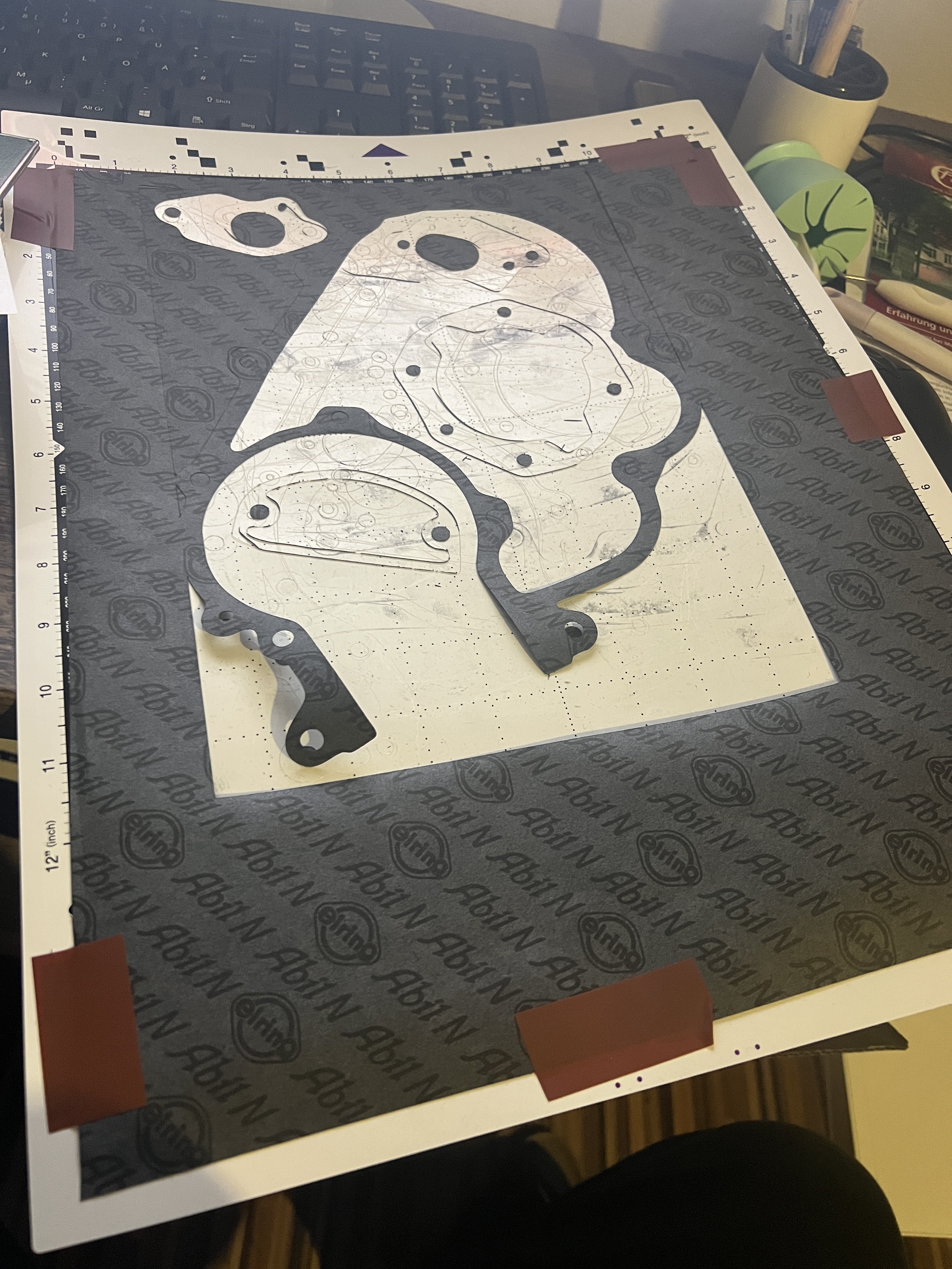

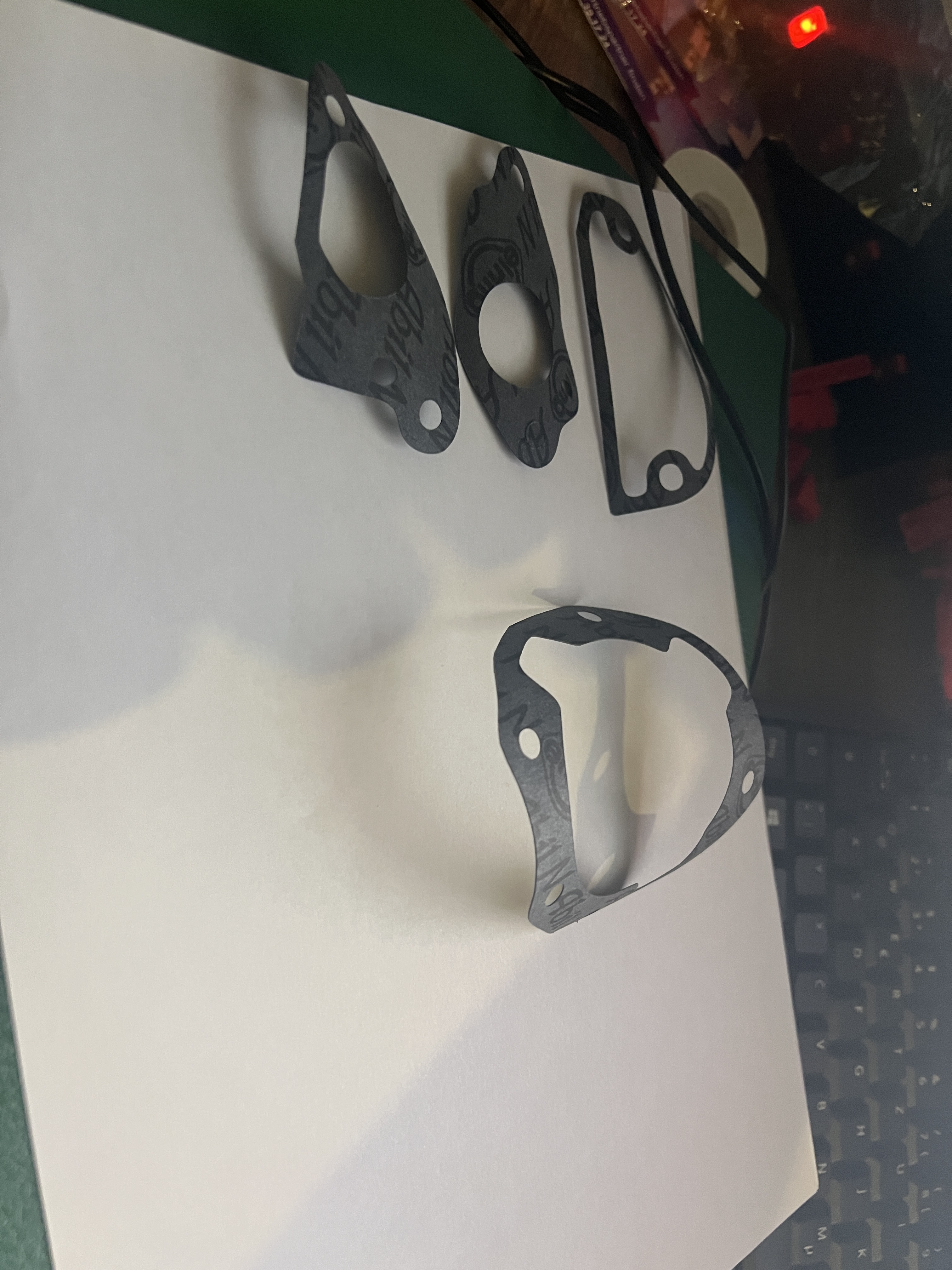

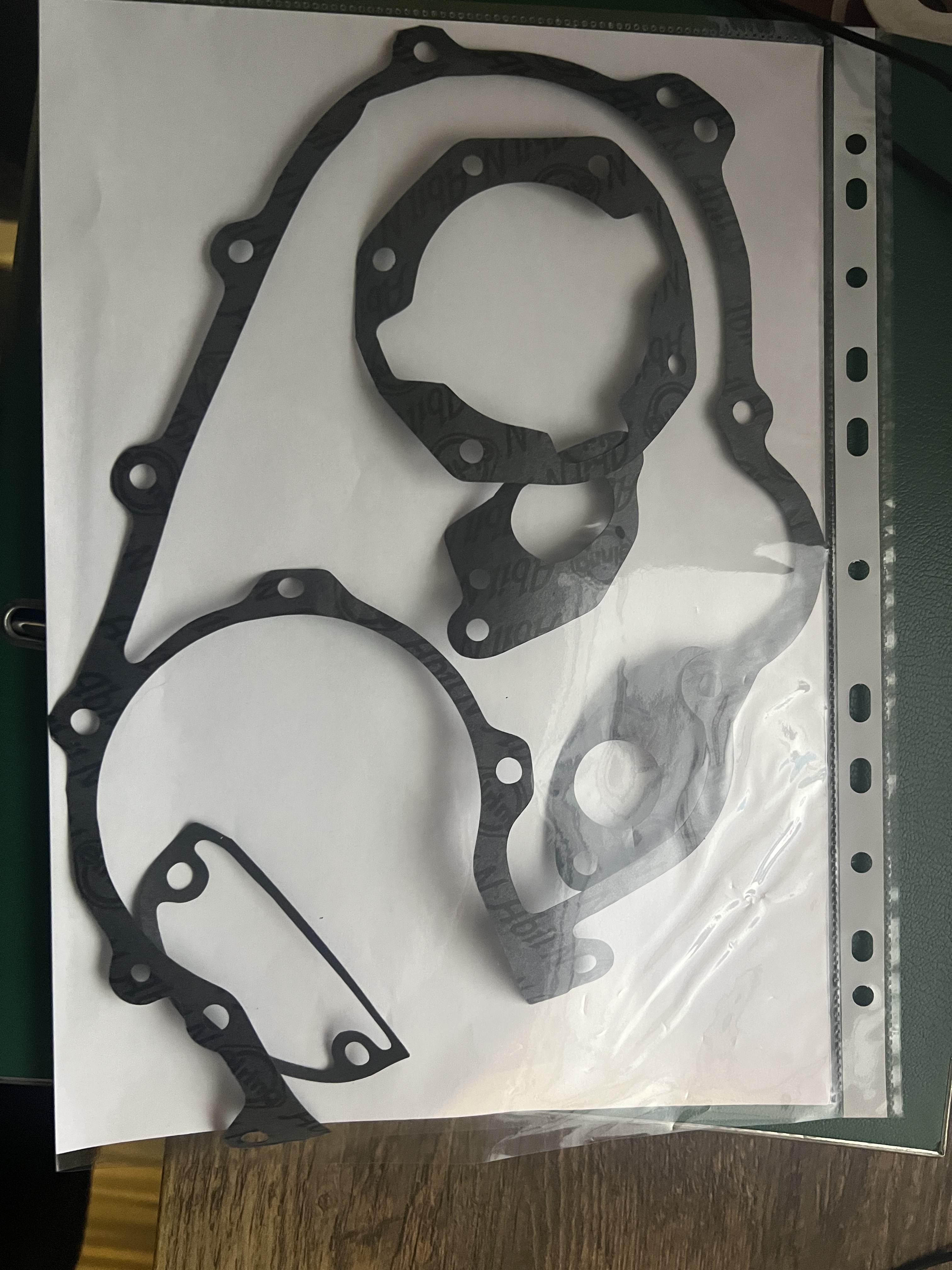

    Neue Dichtungen habr ich mir schon mal ausgeplottert
    3,066
    31,494
    5,665
    • January 26, 2025 at 18:44
    • #88
    Sowas kannst du ? Ist ja interessant...

    Ich versuche mich daran. Ist noch optimierungsfähig.
    Hatte damals den Dichtsatz eingescannt für den Fall, dass sich mal ein Plotter zu uns verirrt…

    Dichtungen selber plotter ist geil! Bin gespannt was da noch von kommt

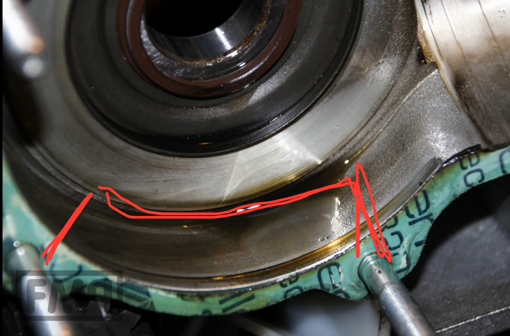

    Zitat von bjwgeseke
    Dann hat sich wahrscheinlich gerächt, dass ich die Dichtung nur mit Fett eingesetzt habe. Die Dichtfläche sah so jungfräulich aus, dass ich dachte, das reicht.
    Es ist in aller Regel der dünne Steg zwischen den beiden unteren Bolzen bei originaler Motorposition.
    Da würde ich konsequent mit einer dünnen Lage Dirko HT arbeiten. Manche machen auch Stützkleckse unterhalb mit Dichtmasse.
    Ich finde die dünne Stelle am Kickstarterritzel sehr anfällig, weil sehr dünne Auflagefläche für die Dichtung.
    diese Stelle immer mit der Dichtung und Hylomar oder Dirko zusätzlich mit einkleben und die Schrauben an den Stellen etwas fester ziehen. Unbedingt die original Wellscheiben gegen U-Scheiben und Sprengring austauschen.
    Vor dem verschließen des Gehäuse, die Dichtung auf die kleine Gehäusehälfte legen, nicht auf die Große!
    Die original Wellscheiben kannste vergessen.

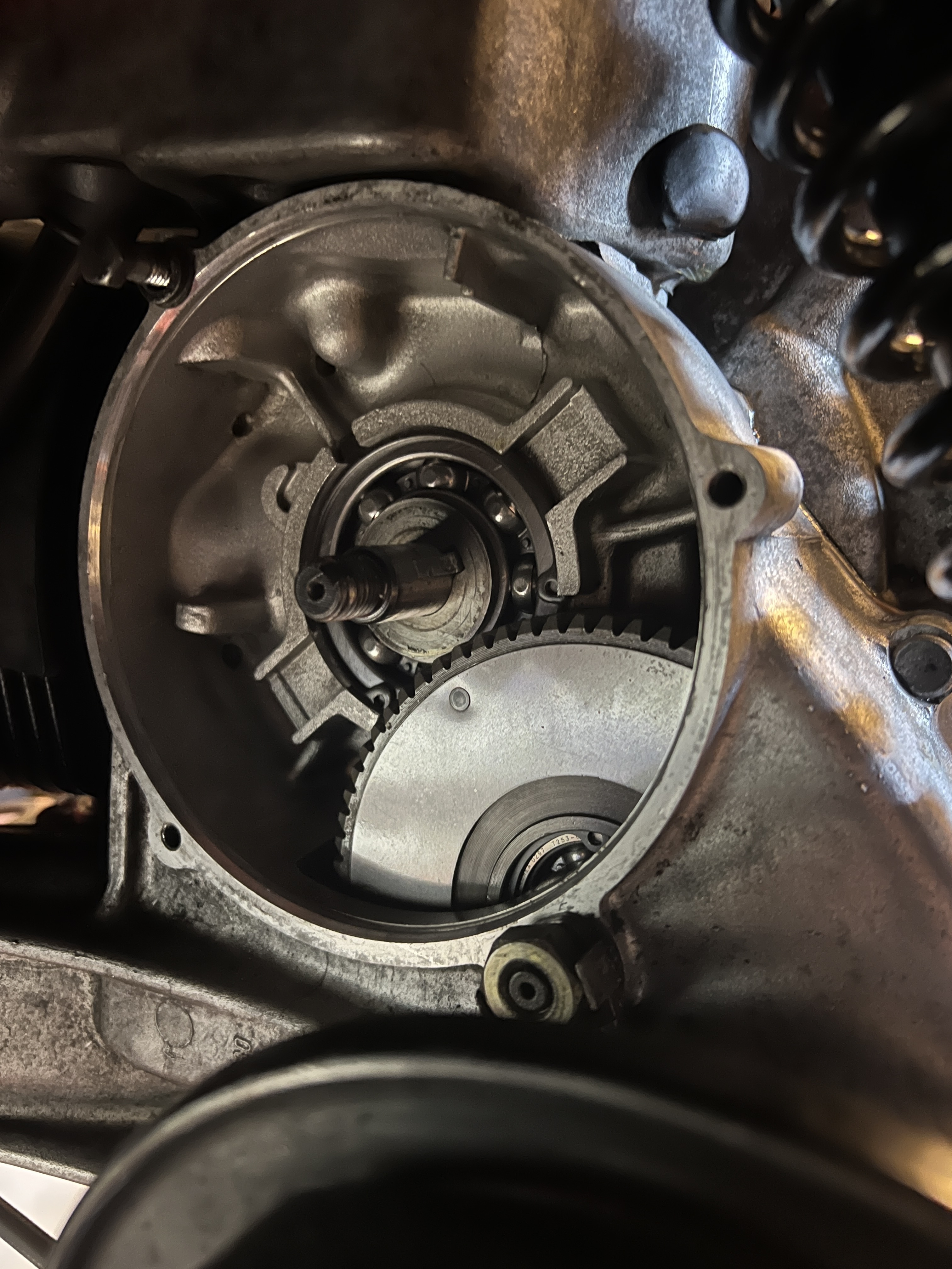

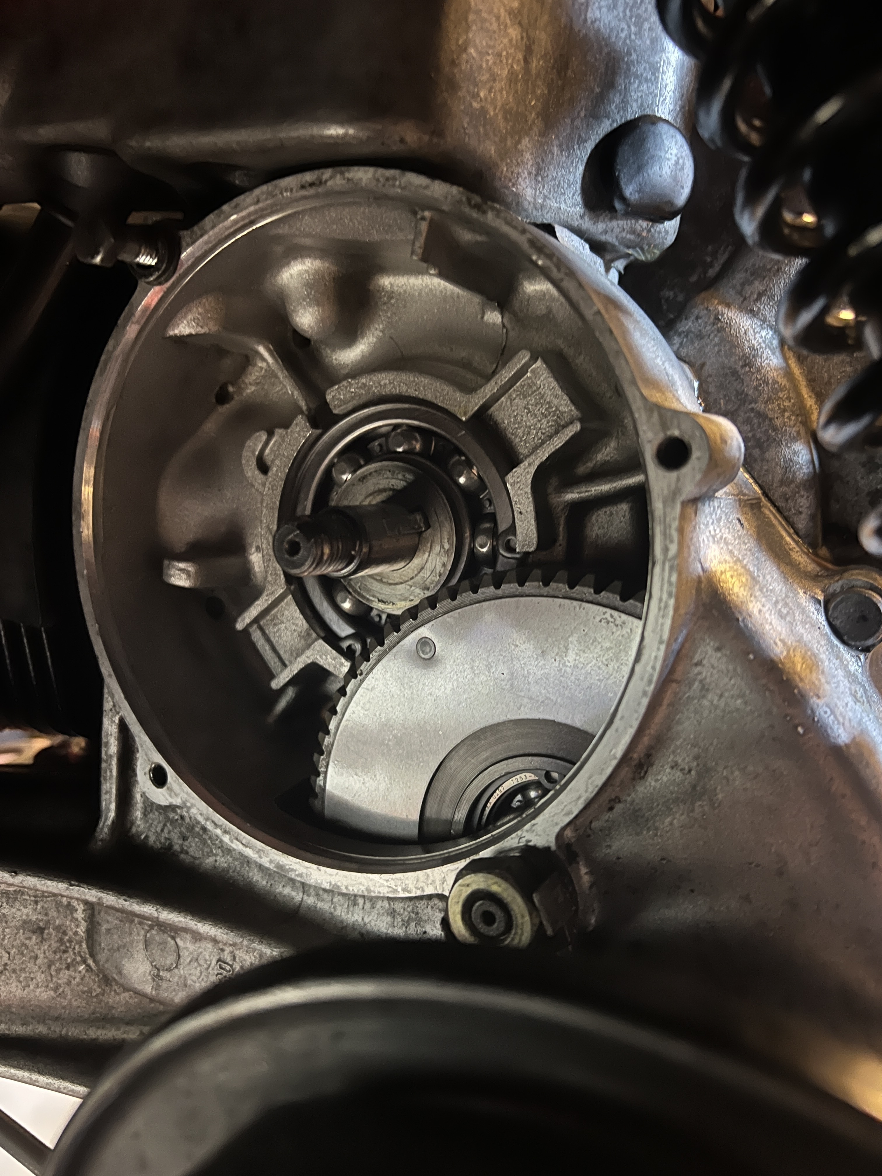

    Vorhin den Motor eingebaut. Startversuch - Kickstarter rutscht durch. Kupplungshebel entspannt - kein Unterschied. Wenn ich den Kupplungsdeckel abnehme, greift der Kickstarter. Sehe weder am Deckel noch an der Kupplung irgendwas auffälliges.Der Trennpilz liegt richtig. Sind auch die gleichen Teile wie vorher. Was kann das nun schon wieder sein?
    3,904
    21,244
    3,451
    • February 1, 2025 at 23:07
    • #98
    Dann wird die Kupplung durch Montage des Deckels bereits komprimiert. Häufig sitzt sie nicht ganz genau auf der Anlaufscheibe, weil der Halbmondkeil ein Stück verrutscht ist.
  • bjwgeseke
    397
    2,002
    314
    Geseke
    Vespa PK 50 XL 2 Plurimatic - Vespa GTS 310 - Vespa ET2 50 - Vespa PX 80 (135) - 2 x Vespa ET4 125
    • February 2, 2025 at 19:32
    • #99
    Ja so war es. Da war ein kleiner Grat am Keil, dadurch ist er beim Einschieben der Kupplung immer hinten hochgerutscht. Jetzt startet die Vespa sofort, wenn ich den Kicker nur so eben antrete. Hoffe der Motor bleibt jetzt dicht.
    3,904
    21,244
    3,451
    • February 2, 2025 at 20:00
    • #100
    Ich freu mich, dass das geklappt hat :thumbup:
    Deine Anlaufscheibe sieht zumindest auf dem Foto so aus, als hätte die Kupplung sich schon etwas eingeschliffen. Das kann auch irgendwann Probleme verursachen. Wenn Du das Gefühl hast, dass sie nicht mehr sauber trennt, dann würde ich die erneuern.
