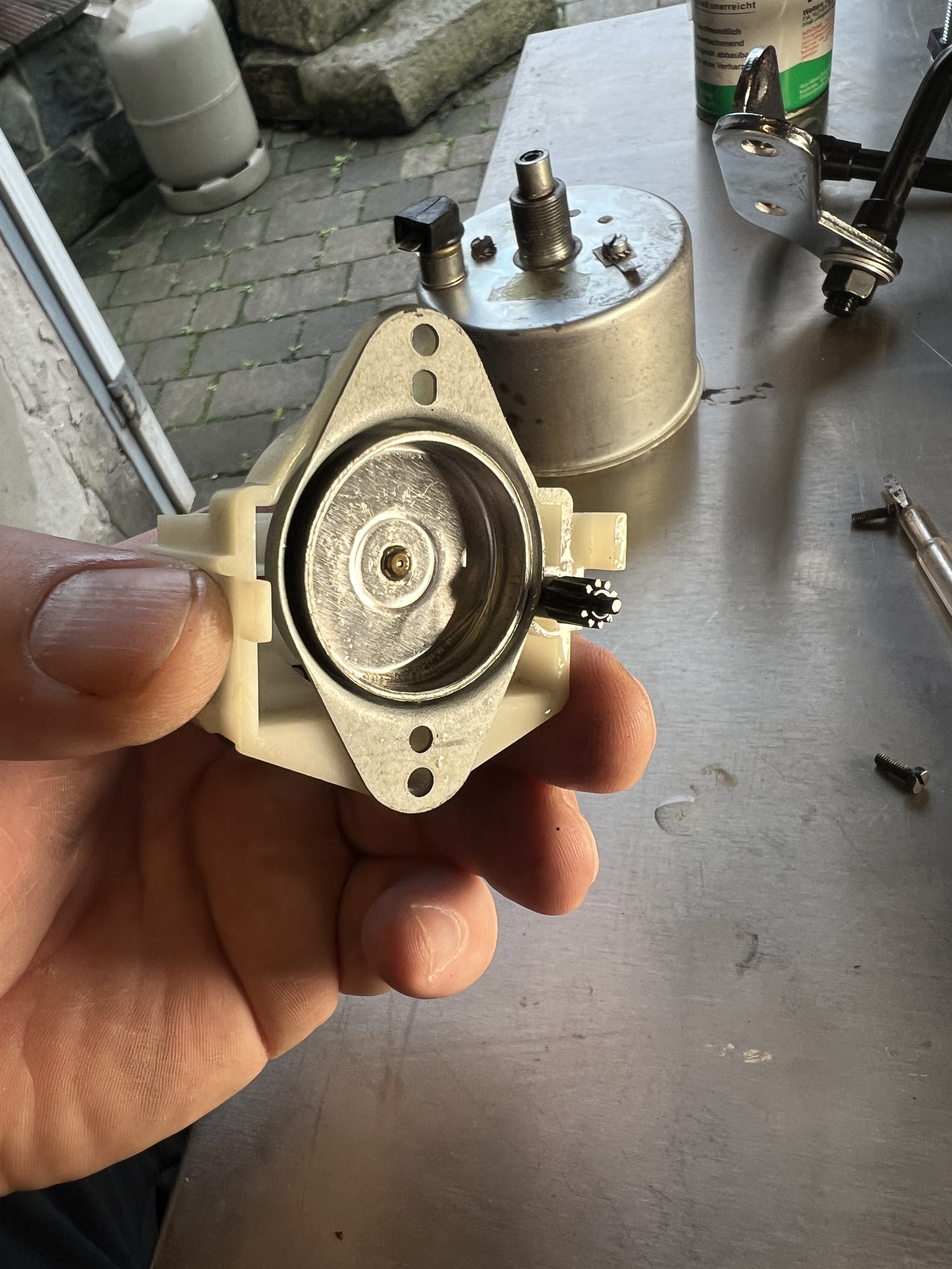

    Das war es leider nicht. Dann muss ich den Tacho die Tage noch mal zerlegen.

    Hab den Tacho noch mal geöffnet. Grund dafür, dass der Zeiger nicht mehr über 40 ging war der Leichnam eines kleinen Krabbelkäfers, der in dieser Spirale steckte. Jetzt dreht der Tacho mit der Bohrmaschine wieder problemlos hoch. Hab mir nur dummerweise das Tachoglas kaputt gemacht und muss jetzt auf ein neues warten.

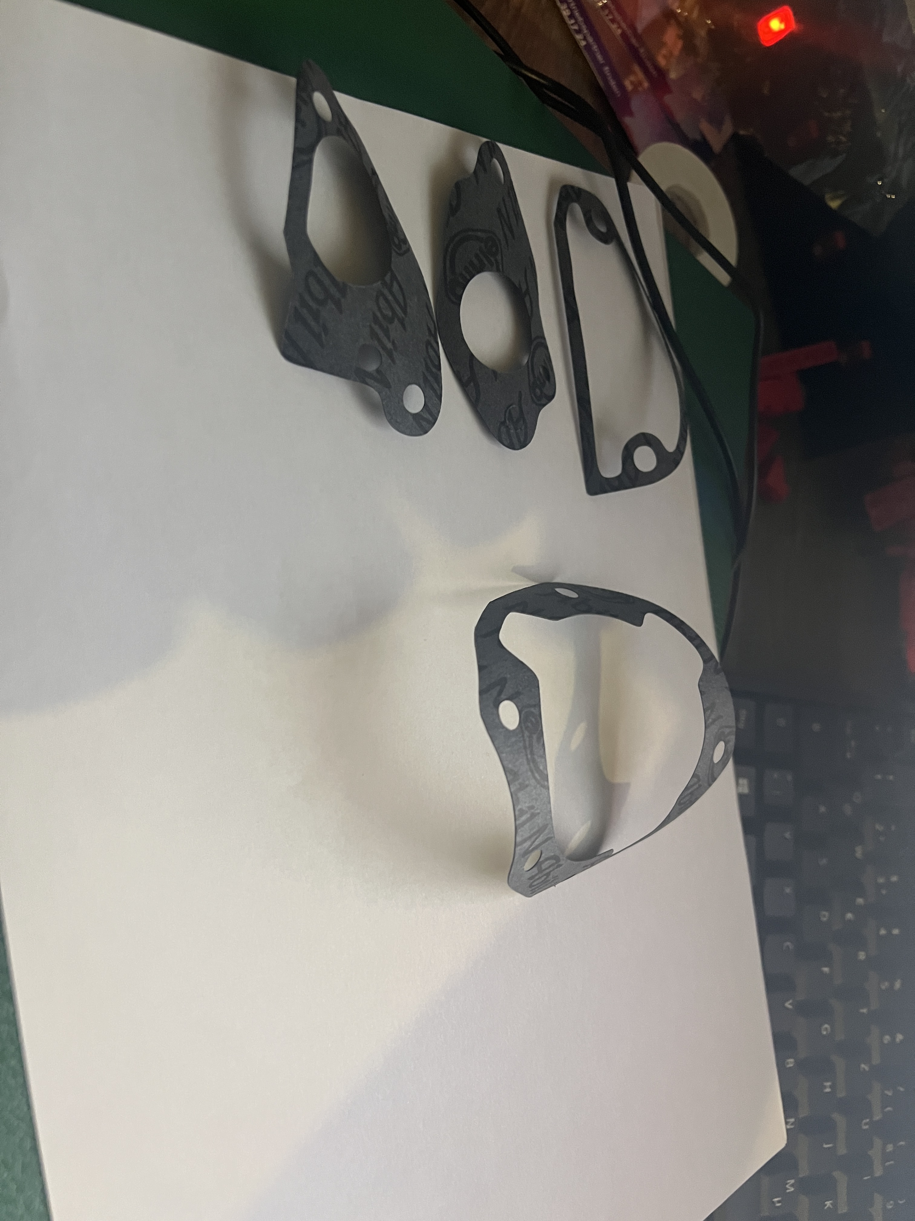

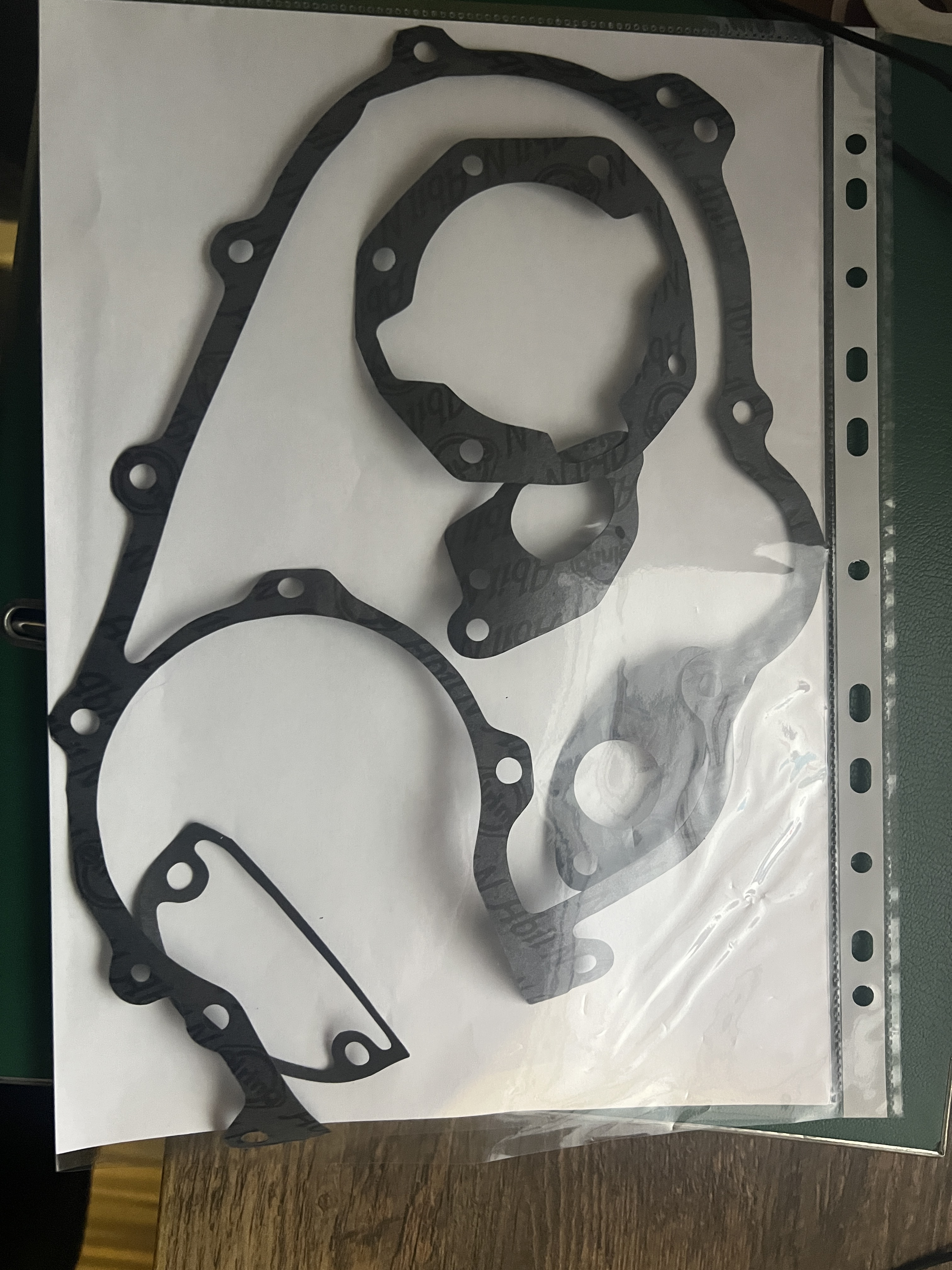

    Neue Dichtungen habr ich mir schon mal ausgeplottert

    • #88
    Sowas kannst du ? Ist ja interessant...

    • #89
    Ich versuche mich daran. Ist noch optimierungsfähig.
    Hatte damals den Dichtsatz eingescannt für den Fall, dass sich mal ein Plotter zu uns verirrt…

    Im Gaser wird wohl nur das Schwimmerventil aufgegeben haben. Neues rein,feddich. Aber wenn der neue Gaser dicht ist ist ja auch ok. Nur für die Zukunft ;)
    Dichtungen selber plotter ist geil! Bin gespannt was da noch von kommt
