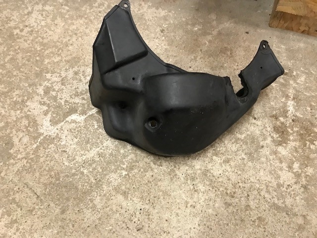

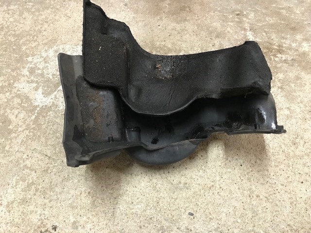

    Ist diese Abdeckungen bei allen PX Modellen drauf? Bisher kannte ich die nicht. Mir war es, dass man unten immer auf die Schaltung gucken konnte...
    Sogar mit Innenfutter :huh:
    Ciao ragazzi :+2

    Hat meines Wissens nach mit Lärmschutznormen zu tun. War bei meiner auch verbaut. Wenn es Dir nicht gefällt kannst Du es problemlos weglassen.

    Aber im Winter ist das Teil nicht so schlecht. Dämmt ja auch etwas

    Da ich sie ja soweit original lassen möchte, kommt das (in sauber) wieder dran 😊 ich kannte das nur nicht. Allerdings sieht das Dämmmaterial arg versifft aus😳

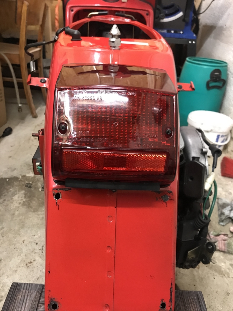

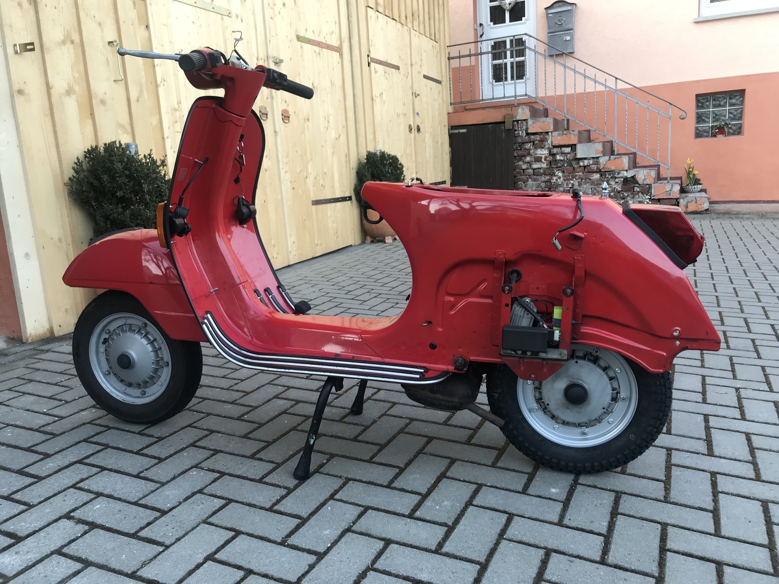

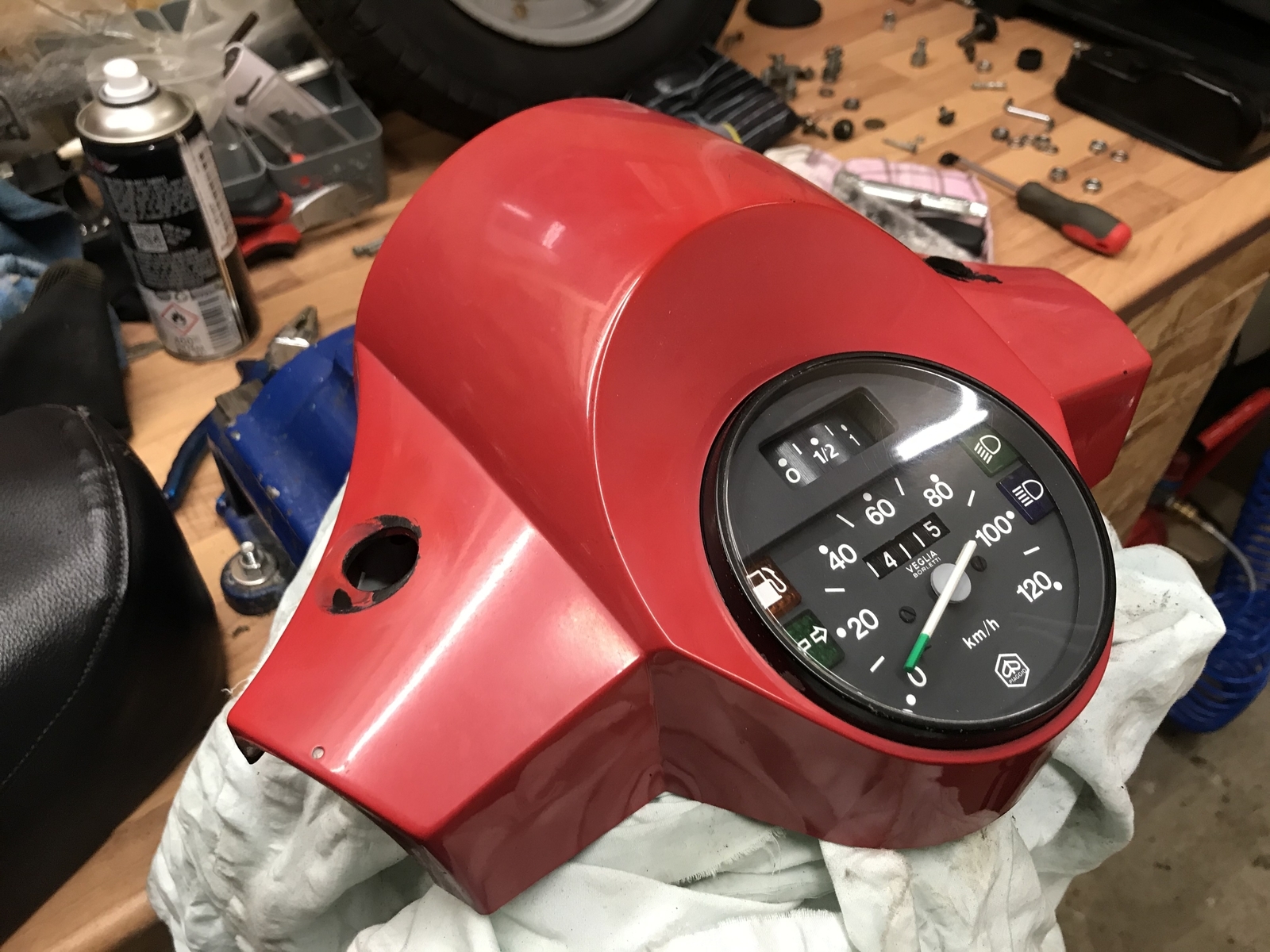

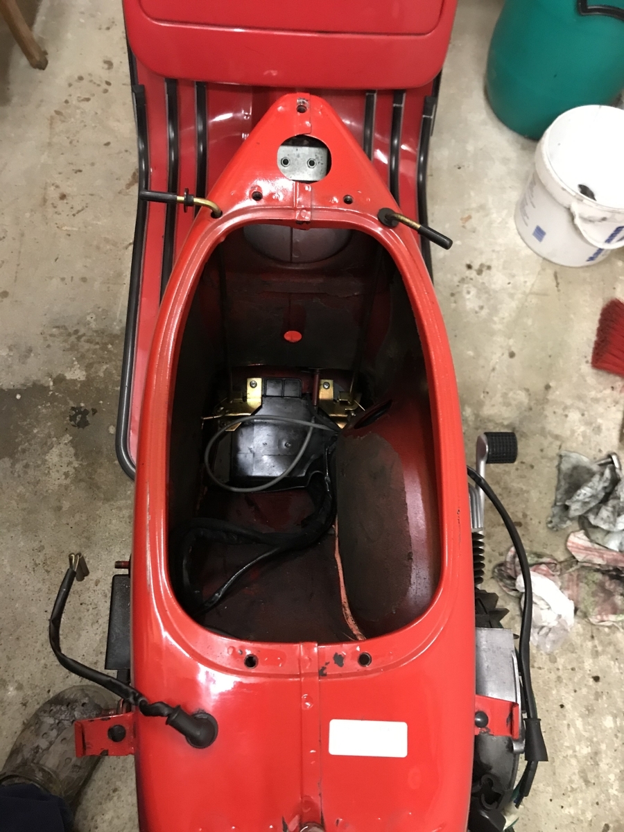

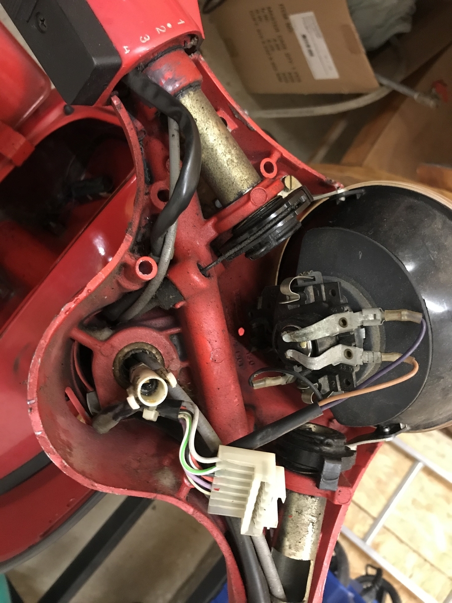

    Hab noch ein wenig weitergemacht:
    Tank ist raus, die ausgehärteten Schläuche kommen neu
    Lenker, Licht Hupe und Kaskade zerlegt. Für den neuen Scheinwerfer (Klarglas) muss ich die Kabel ein wenig ändern.
    Rücklicht ist sauber, geklebt (war defekt) und wieder angebaut.
    Zugelassen ist sie Schon, das Nummernschild wartet schon auf Montage :hurra:
    Ein - zwei Wochen noch, und dann ist sie wieder on the road froehlich-) :-7 yohman-) top-)
    ...to be continued ^^

    Passt eigentlich die Kaskade von PX alt auf PX neu ohne Änderungen?
    Ciao ragazzi :+2
  • henhen
    480
    74
    Hamburg
    PX 221, PX 200GS, PX80, PK 50S, 80S, XL2
    • February 19, 2021 at 10:12
    • #37
    Ja passt!

    Es geht so langsam ans Zusammenbauen froehlich-)
    Der neue Scheinwerfer muss noch elektrisch angepasst werden und dem Sitzbankbezug fehlen ein paar Halteklammern...sind schon im Warenkorb klatschen-)

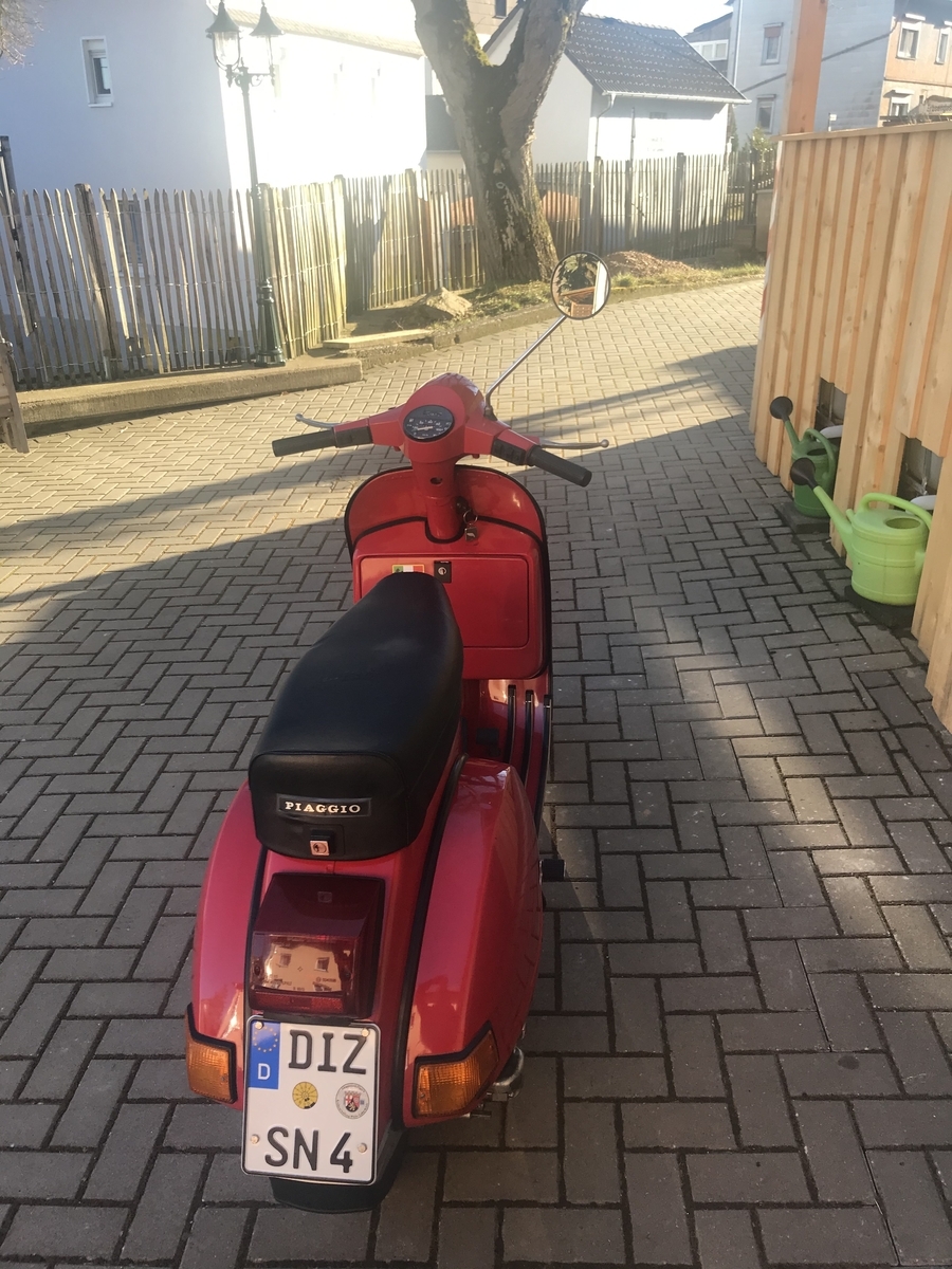

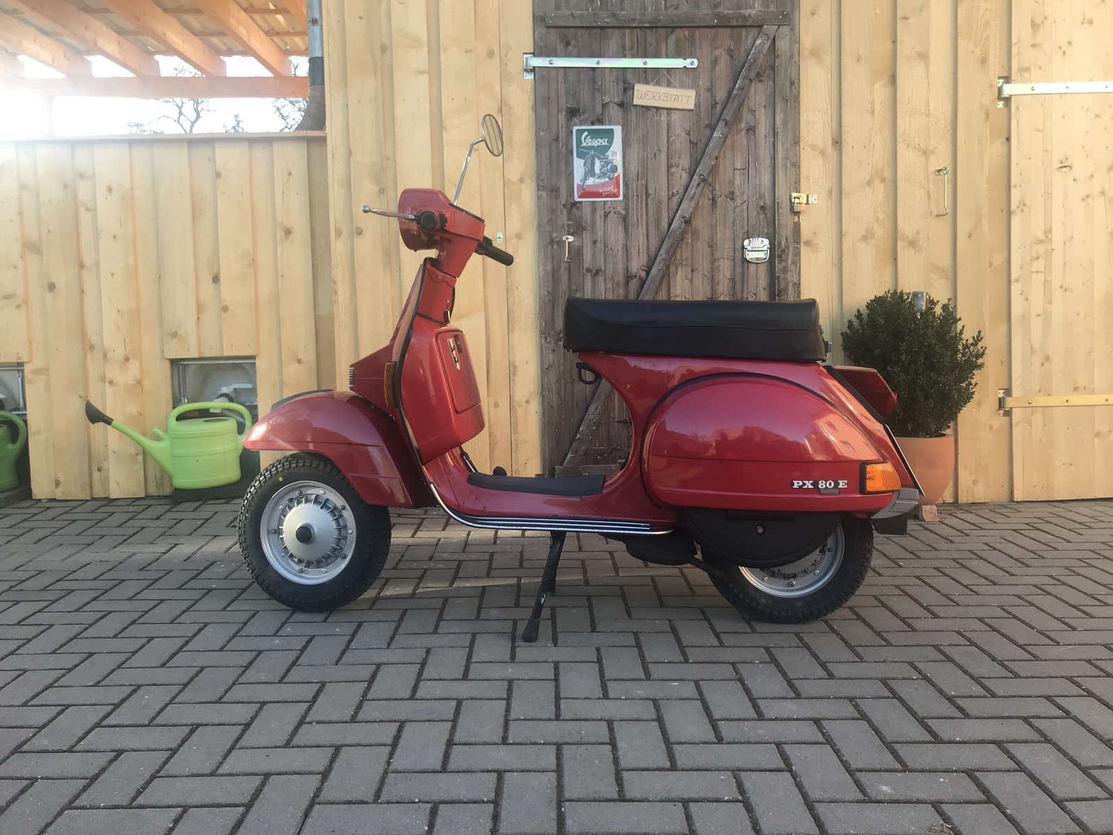

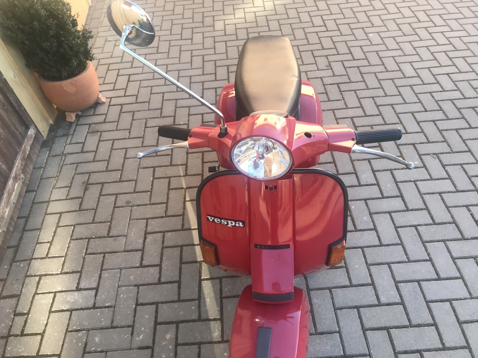

    So, die Gute ist erst mal wieder zusammen. Bin schon durch den Ort gefahren, soweit alles gut. Sie ist beim ersten Kick da und schnurrt, wie eine Vespe top-) und hält das Standgas sehr ruhig.
    Hupe geht nicht... :+4 Gewinde vom linken Spiegel ist hin, wird mit Helicoil geflickt, hinten kommt ne neue Bremstrommel, weil zwei Stehbolzen faul sind. Ansonsten gefällt sie mir richtig gut, ich glaube, ich bin verliebt :love: lmao
    Ciao ragazzi :+2

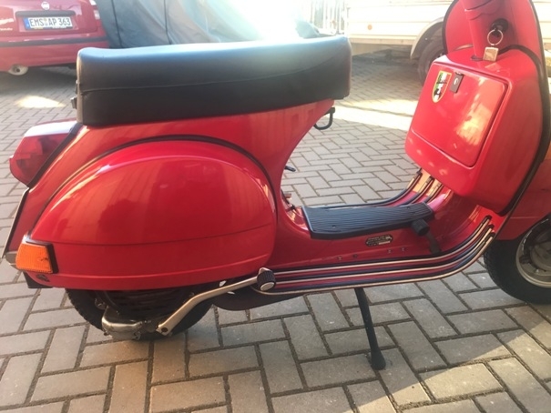

    • #40

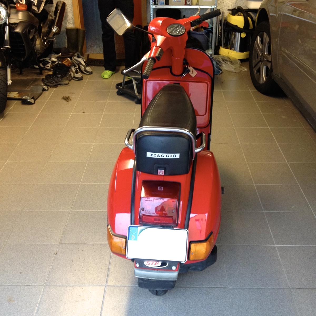

    Schöne Vespa. Ich glaube aber zu wissen, dass in Deutschland bei Sitzbänken für 2 Personen entweder ein Halteriemen quer über die Sitzbank bzw ein Haltegriff montiert werden muss. Original sind, nach meiner Info, bei den für Deutschland zugelassenen PX 80, ein Haltegriff nächst Bügel verbaut. Sieht dann so aus und könnte beim Tüv wichtig werden:
