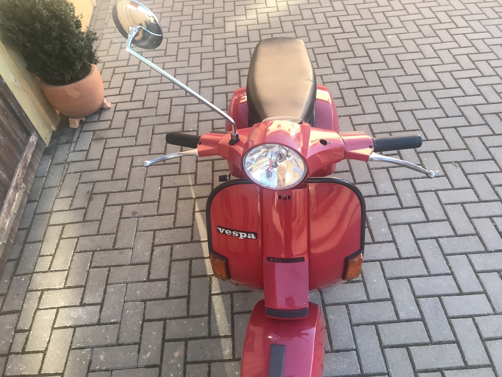

    Diese Reifen sollen es werden:
    Die Schläuche kommen auch gleich mit neu.
    Klarglasscheinwerfer liegt schon daheim. Die Optik ist zwar mit der originalen Streuscheibe schöner, aber da ich auch morgens im Dunkeln zur Arbeit mit der PX fahre, geht mir die Sicherheit bzw. Helligkeit vor.

    • #27
    Der bessere Scheinwerfer ist mit Sicherheit eine gute Wahl. Du wirst einen deutlichen Unterschied feststellen.
    Den Scheinwerfer gab es früher auch mal mit normaler Streuscheibe. Mittlerweile leider nur noch mit Klarglas.

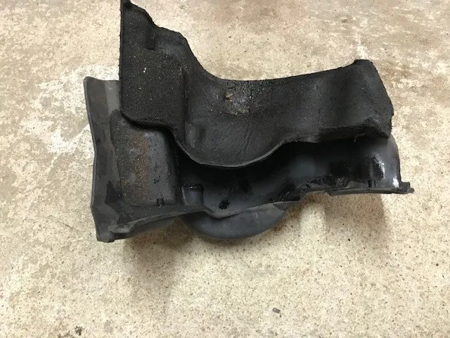

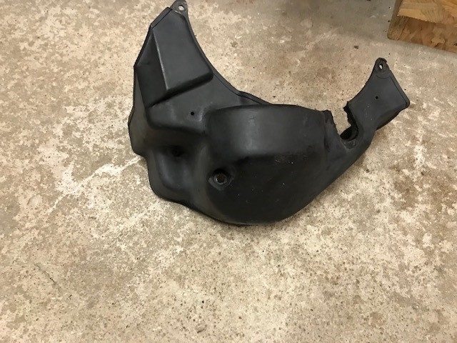

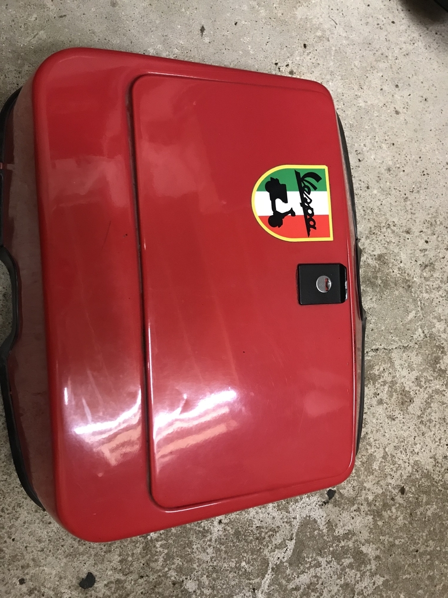

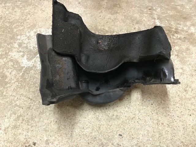

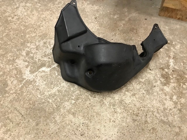

    Ist diese Abdeckungen bei allen PX Modellen drauf? Bisher kannte ich die nicht. Mir war es, dass man unten immer auf die Schaltung gucken konnte...
    Sogar mit Innenfutter :huh:
    Ciao ragazzi :+2
  • DXR85
    983
    7,473
    1,195
    • February 11, 2021 at 12:23
    • #29
    Hat meines Wissens nach mit Lärmschutznormen zu tun. War bei meiner auch verbaut. Wenn es Dir nicht gefällt kannst Du es problemlos weglassen.

    • #31
    Aber im Winter ist das Teil nicht so schlecht. Dämmt ja auch etwas

    • #32
    Da ich sie ja soweit original lassen möchte, kommt das (in sauber) wieder dran 😊 ich kannte das nur nicht. Allerdings sieht das Dämmmaterial arg versifft aus😳

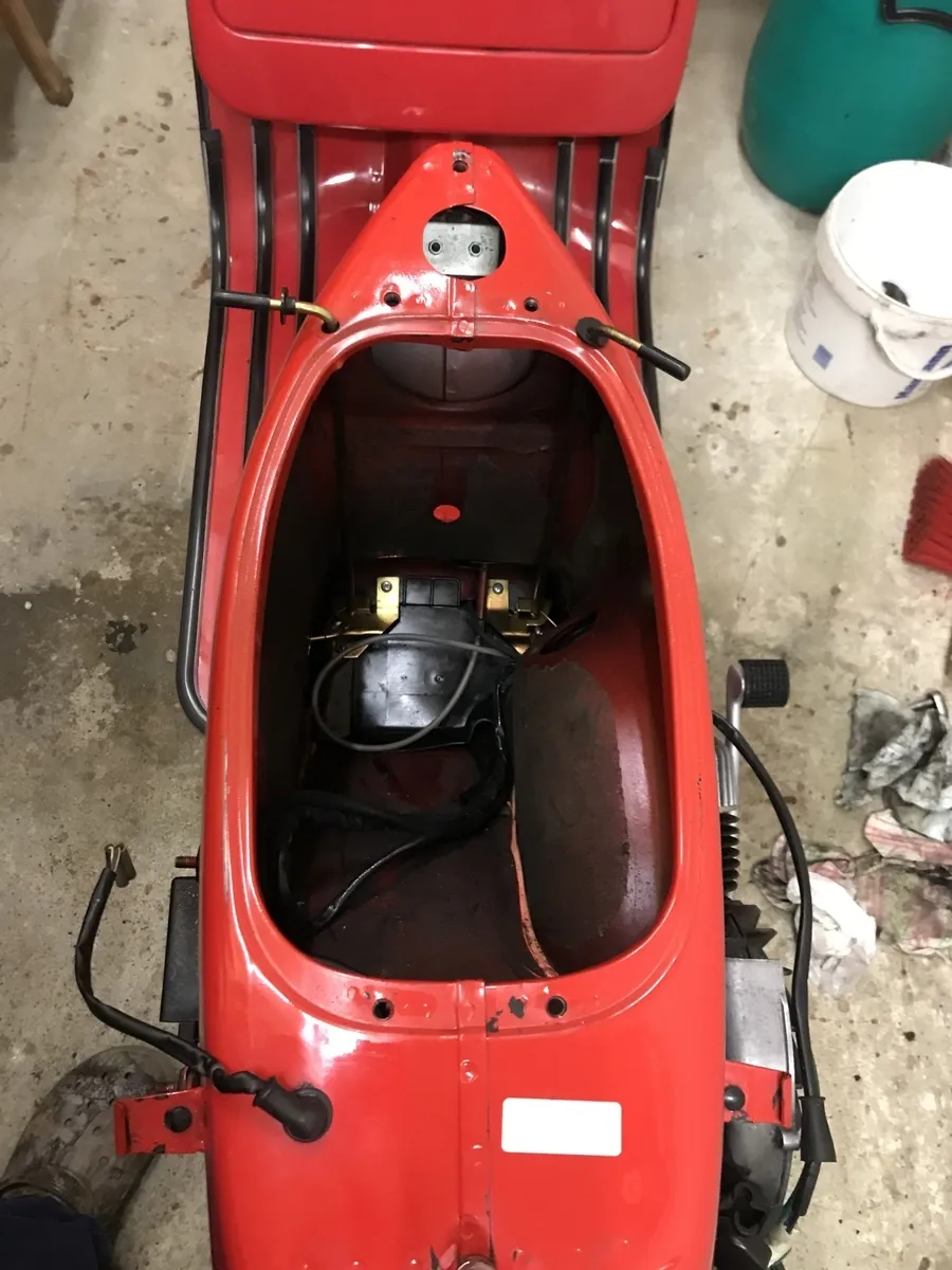

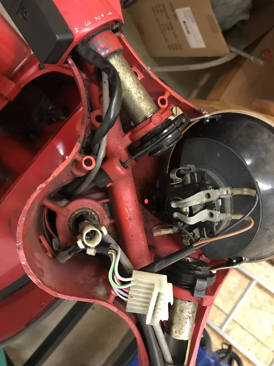

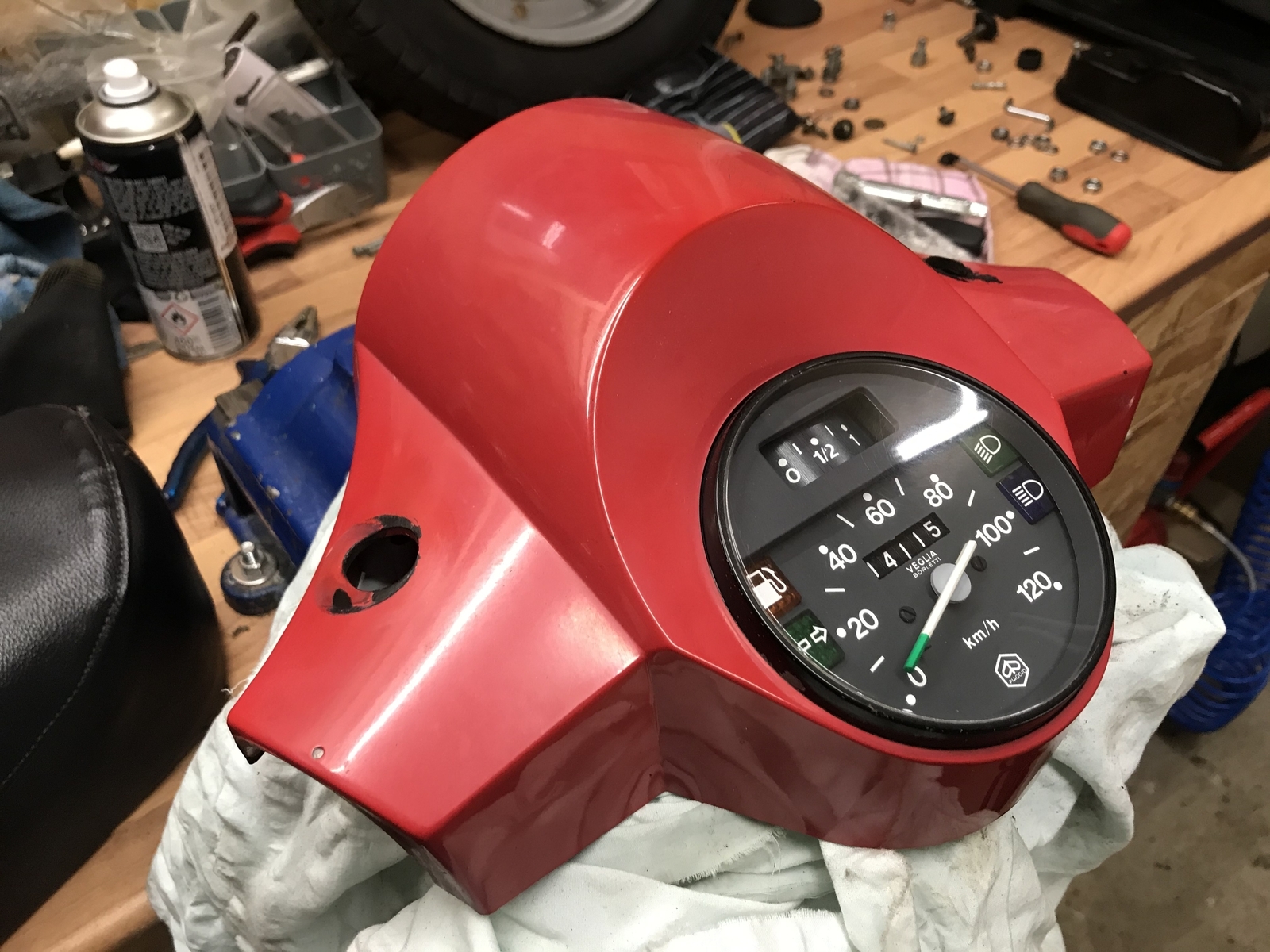

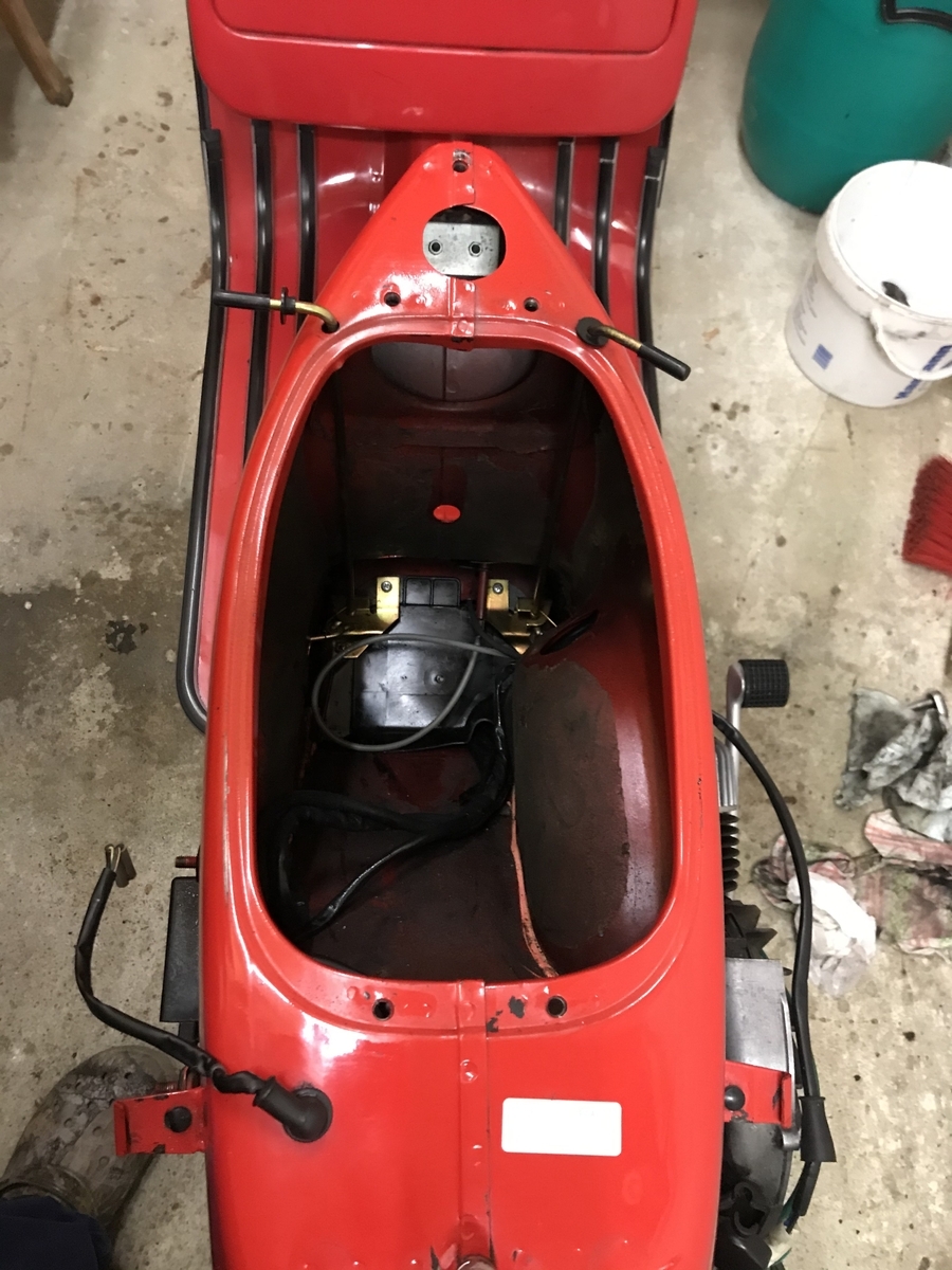

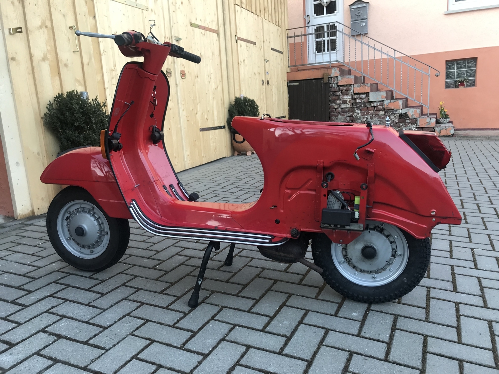

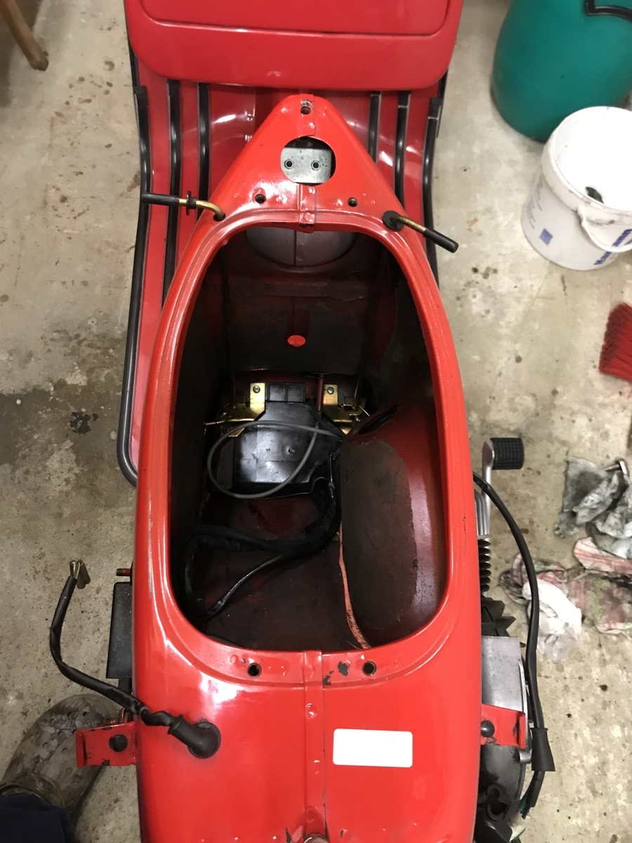

    Hab noch ein wenig weitergemacht:
    Tank ist raus, die ausgehärteten Schläuche kommen neu

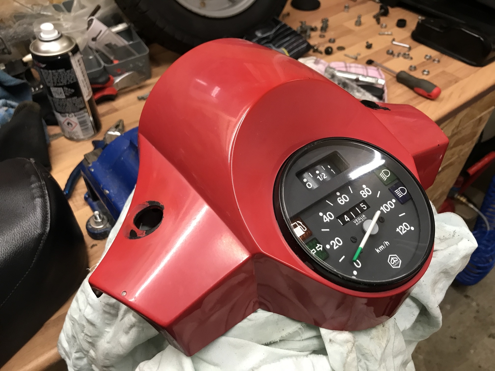

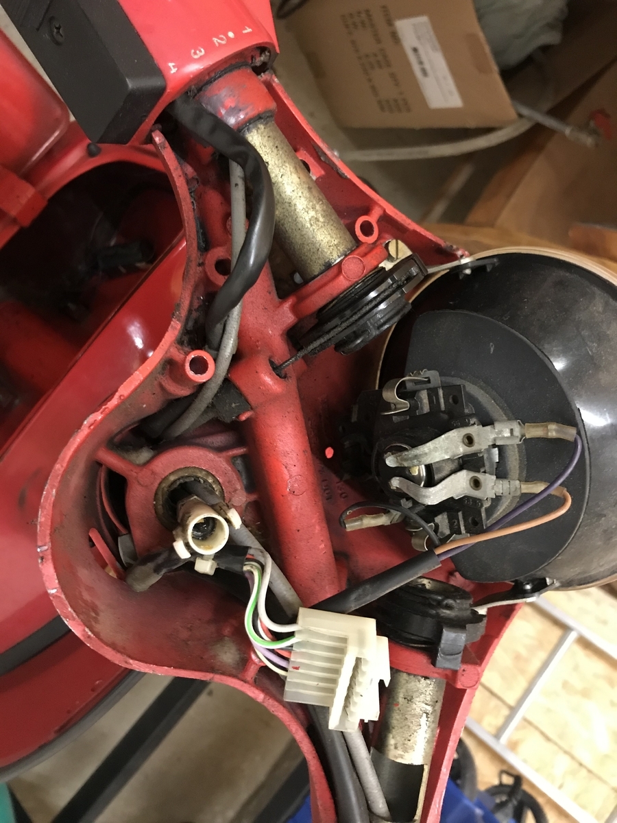

    Lenker, Licht Hupe und Kaskade zerlegt. Für den neuen Scheinwerfer (Klarglas) muss ich die Kabel ein wenig ändern.

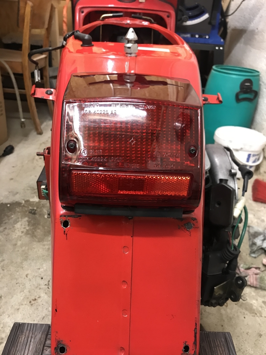

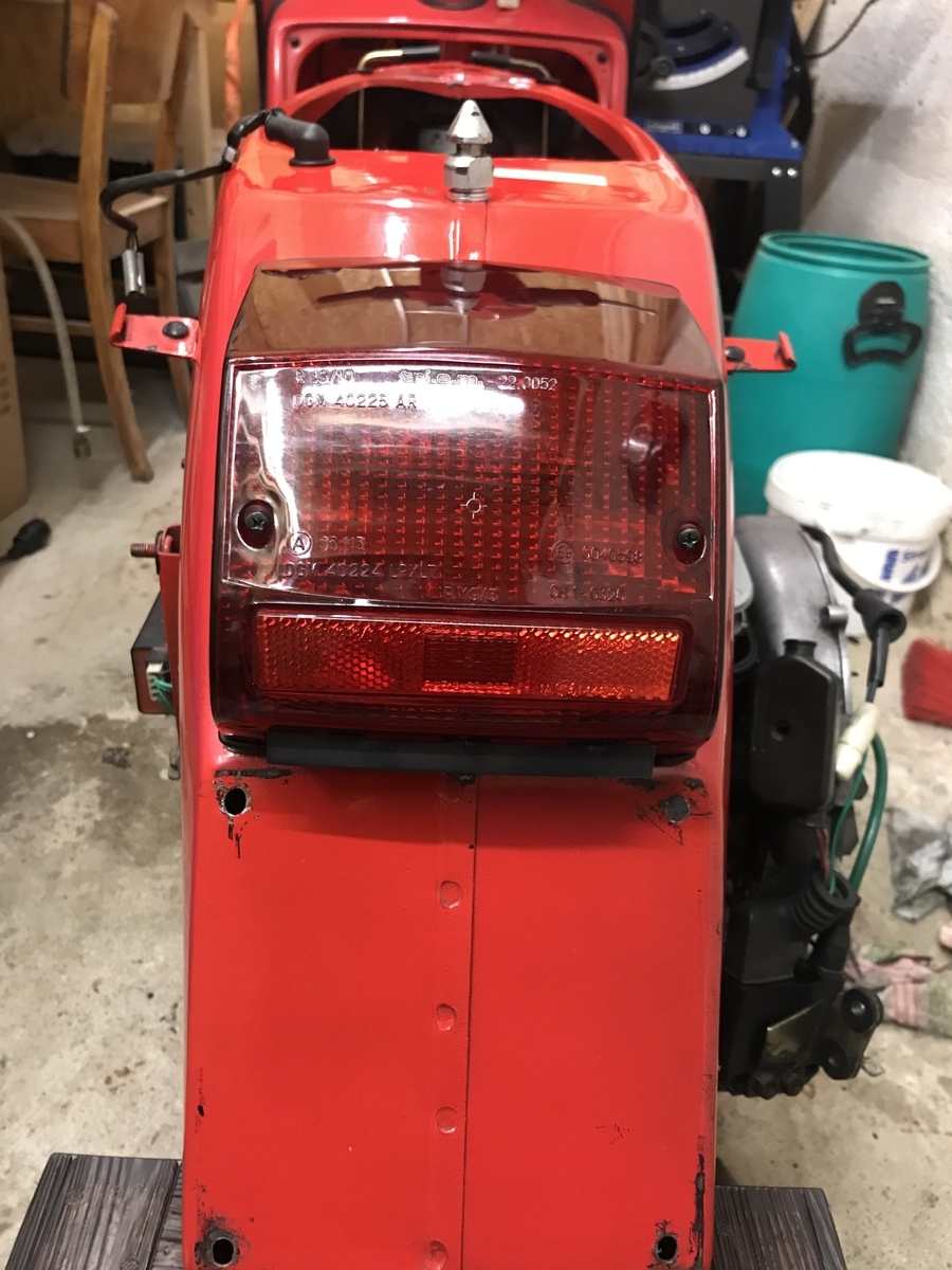

    Rücklicht ist sauber, geklebt (war defekt) und wieder angebaut.
    Zugelassen ist sie Schon, das Nummernschild wartet schon auf Montage :hurra:
    Ein - zwei Wochen noch, und dann ist sie wieder on the road froehlich-) :-7 yohman-) top-)

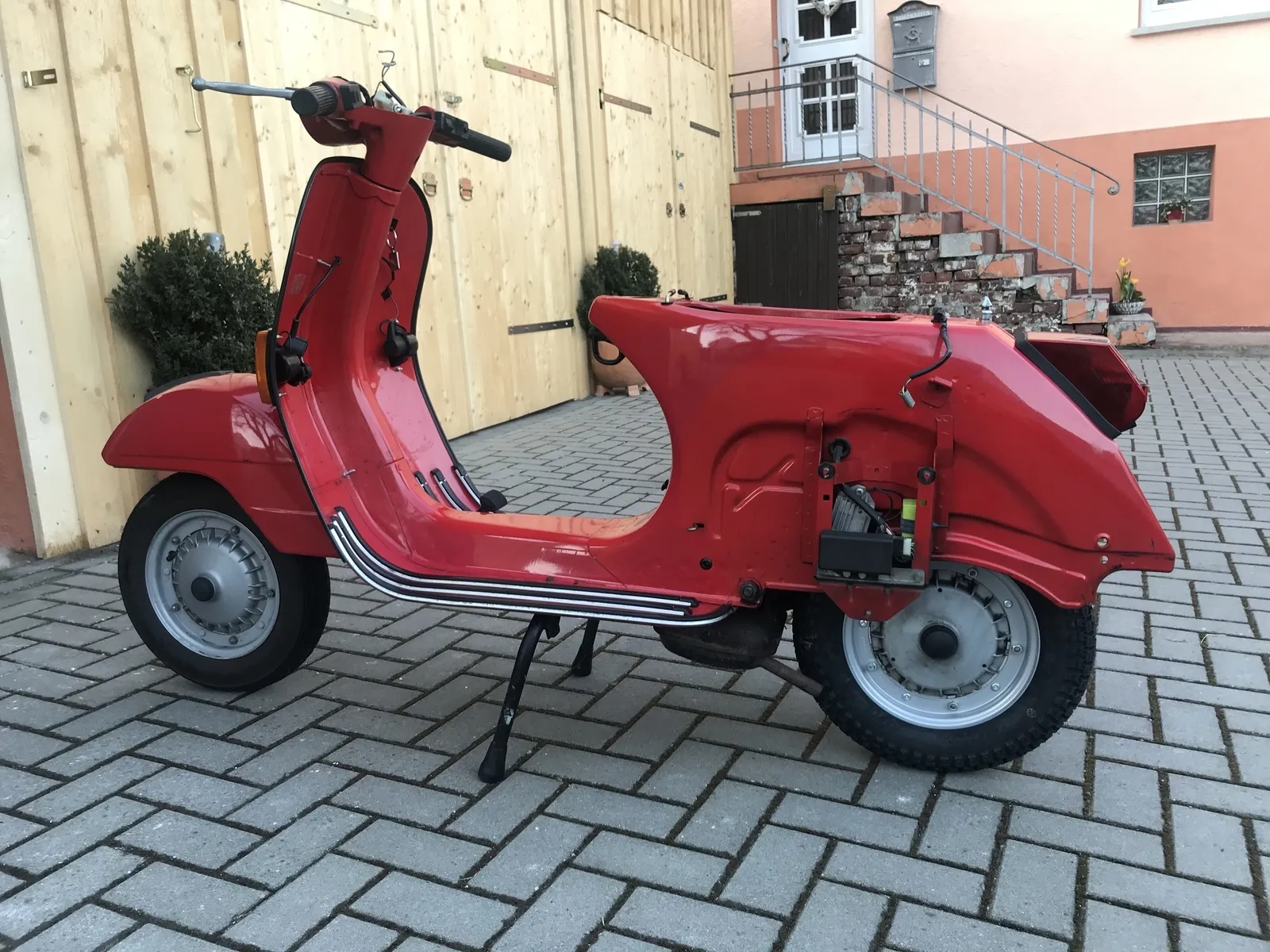

    Es geht so langsam ans Zusammenbauen froehlich-)
    Der neue Scheinwerfer muss noch elektrisch angepasst werden und dem Sitzbankbezug fehlen ein paar Halteklammern...sind schon im Warenkorb klatschen-)
    ..und ein neuer (SIP) Auspuff kommt noch dran :porn

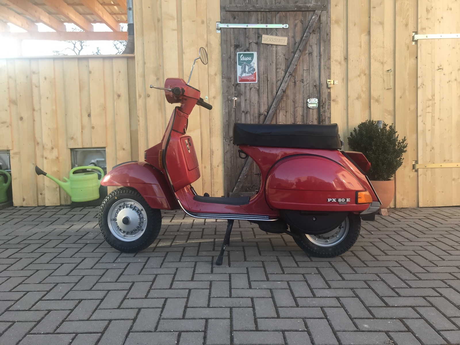

    • February 21, 2021 at 16:28
    • #39

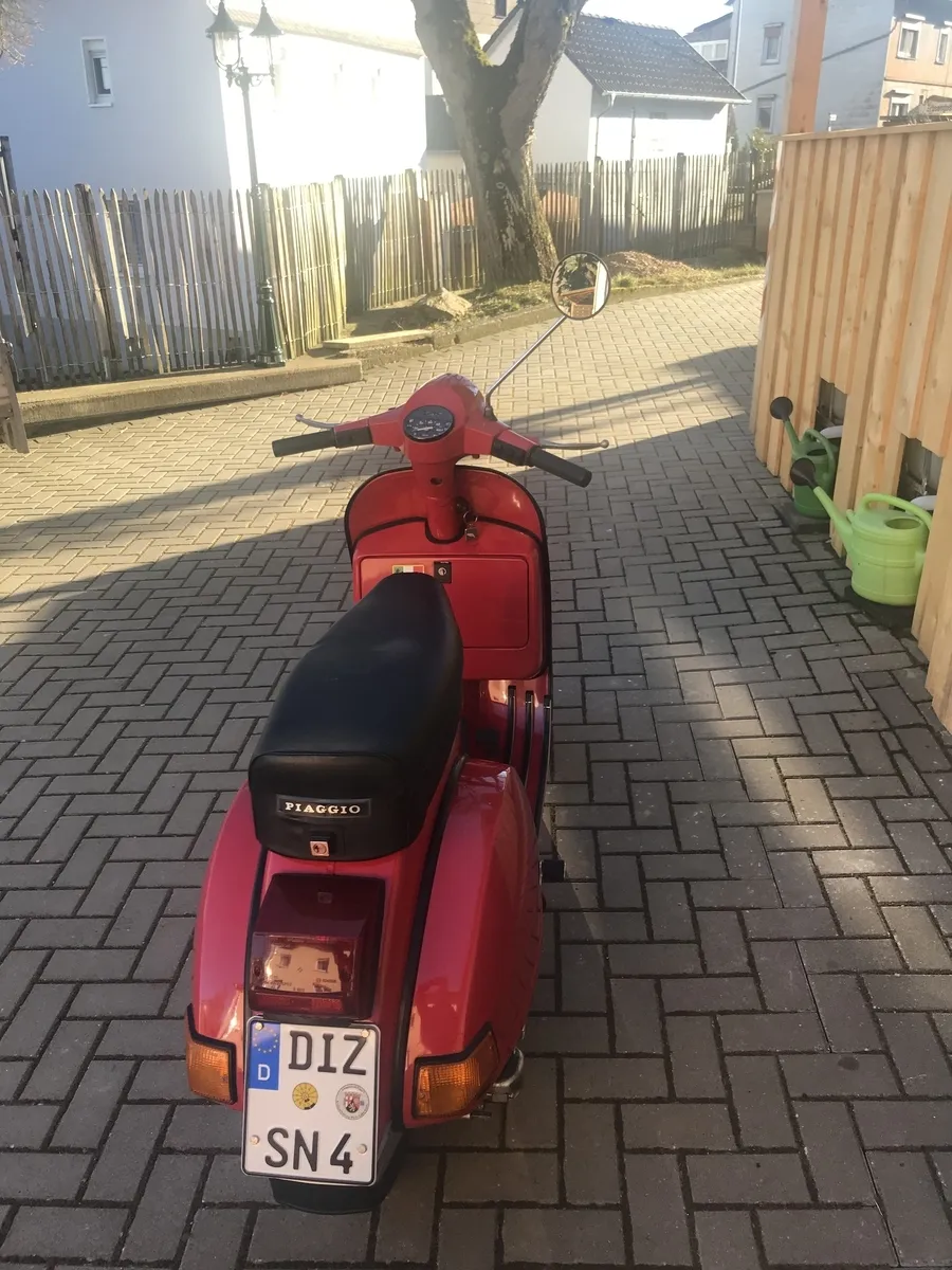

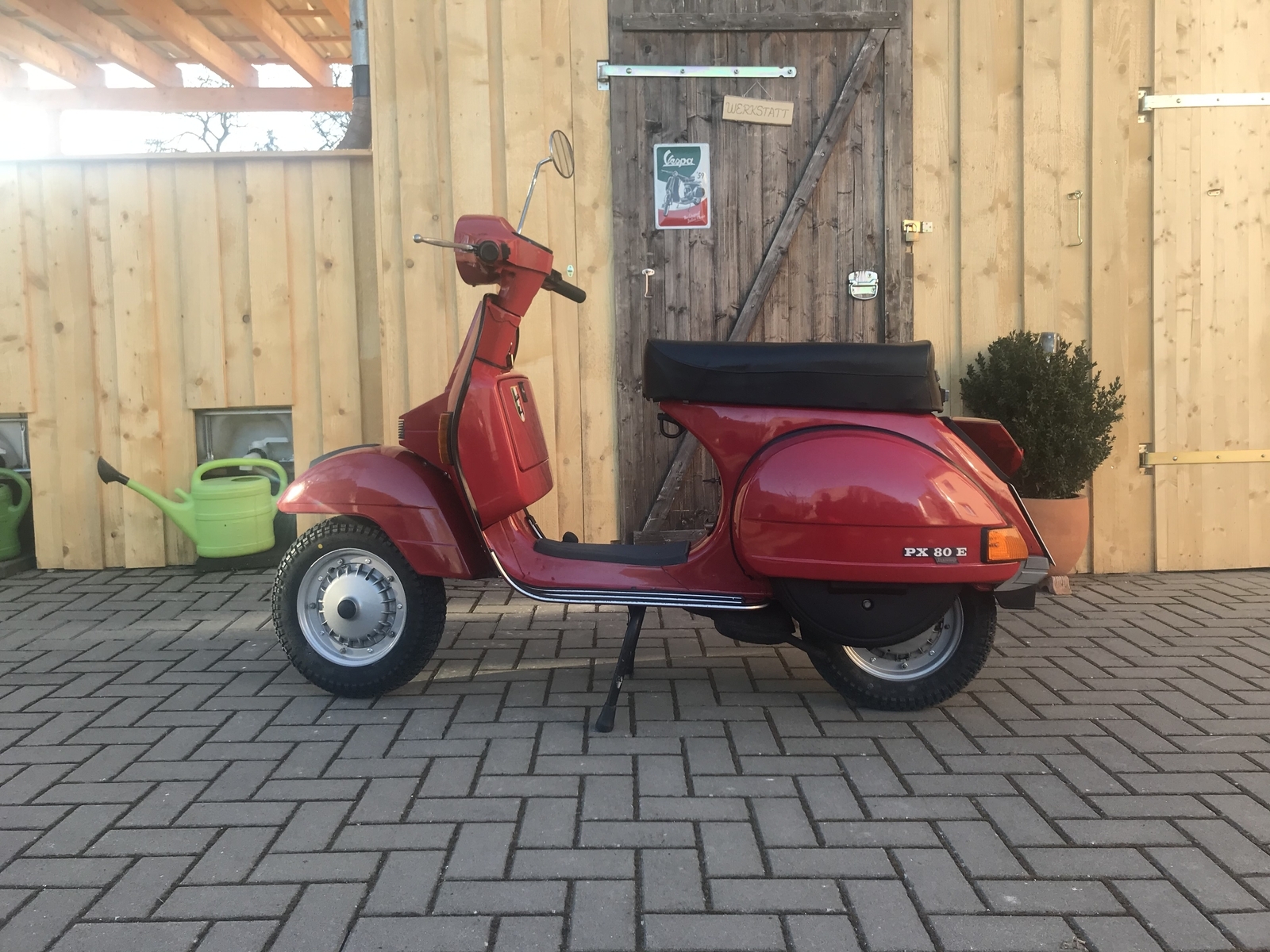

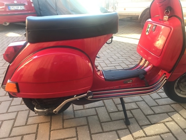

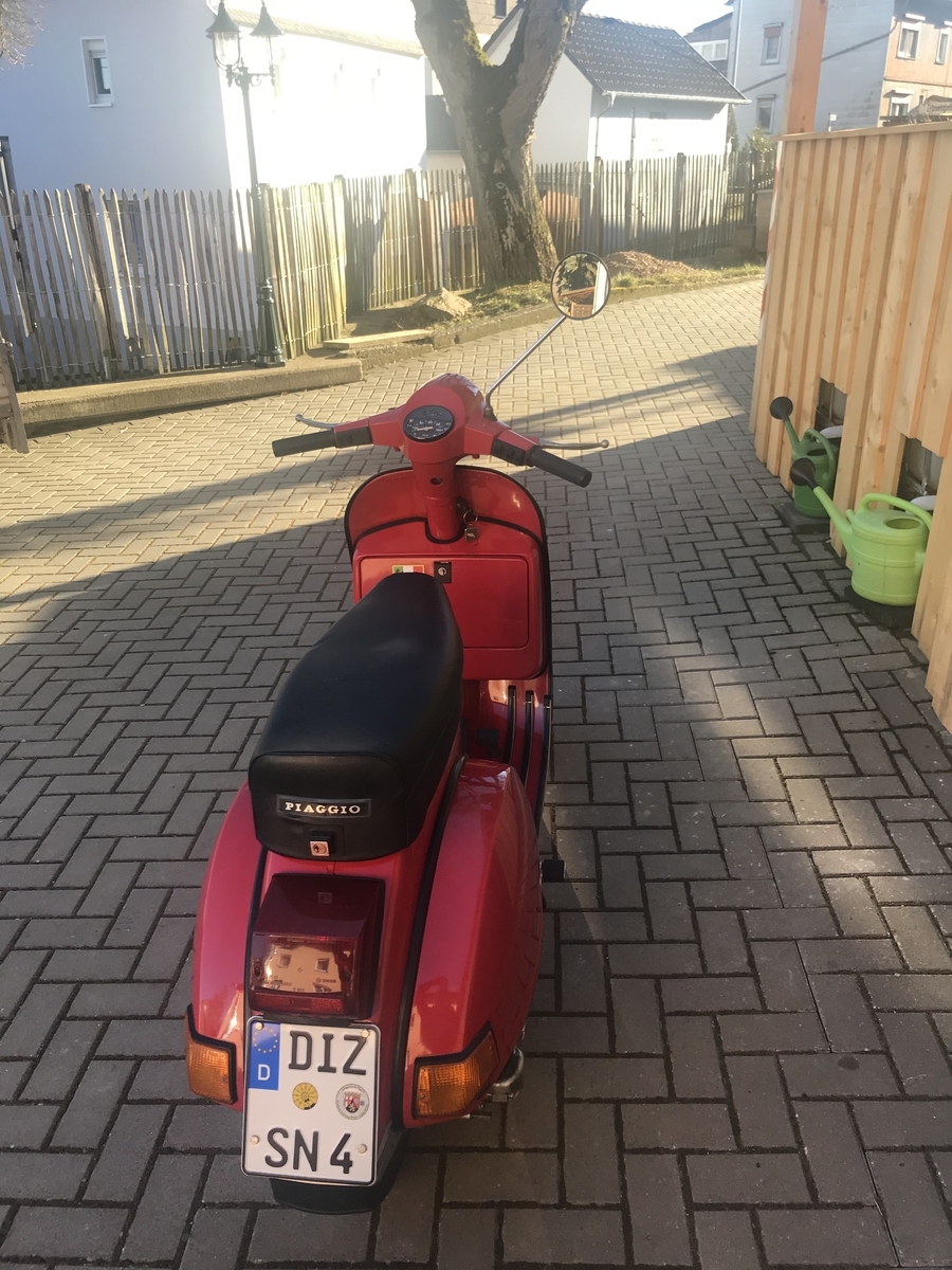

    So, die Gute ist erst mal wieder zusammen. Bin schon durch den Ort gefahren, soweit alles gut. Sie ist beim ersten Kick da und schnurrt, wie eine Vespe top-) und hält das Standgas sehr ruhig.
    Hupe geht nicht... :+4 Gewinde vom linken Spiegel ist hin, wird mit Helicoil geflickt, hinten kommt ne neue Bremstrommel, weil zwei Stehbolzen faul sind. Ansonsten gefällt sie mir richtig gut, ich glaube, ich bin verliebt :love: lmao
    Ciao ragazzi :+2

    • February 21, 2021 at 17:28

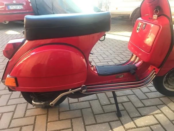

    • #40

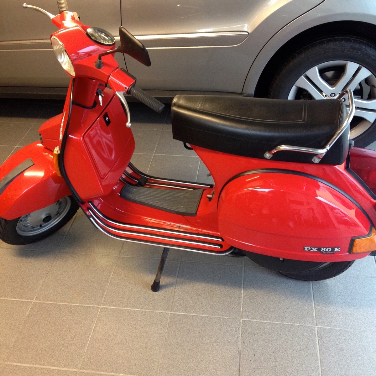

    Schöne Vespa. Ich glaube aber zu wissen, dass in Deutschland bei Sitzbänken für 2 Personen entweder ein Halteriemen quer über die Sitzbank bzw ein Haltegriff montiert werden muss. Original sind, nach meiner Info, bei den für Deutschland zugelassenen PX 80, ein Haltegriff nächst Bügel verbaut. Sieht dann so aus und könnte beim Tüv wichtig werden:
