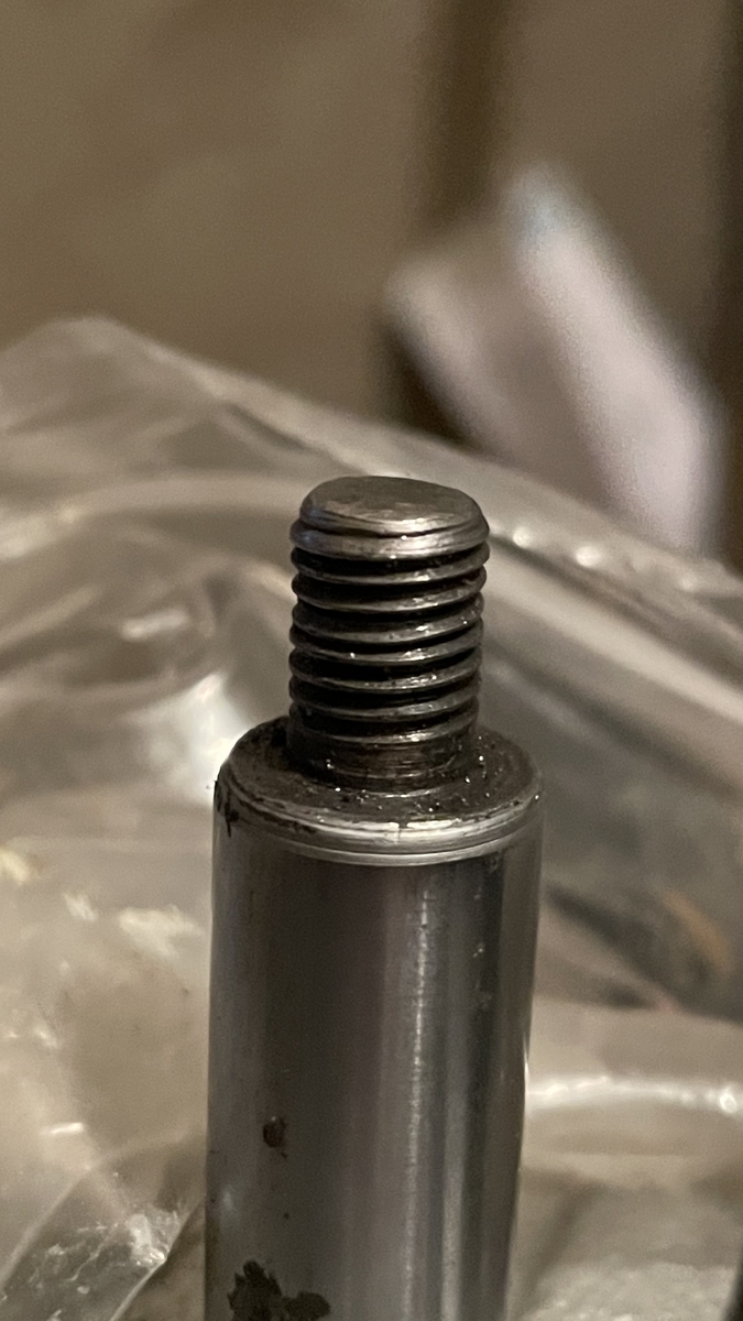

    Moin Zusammen,
    Habe beim Zusammenbau der Schwinge gemerkt, dass das Gewinde von der Achse für den Stoßdämpfer defekt ist und ich dementsprechend die Mutter nicht mehr drauf geschraubt bekomme. Das Ganze ist ziemlich ärgerlich, da die ganze Schwinge ja bereits überholt ist mit neuen Lagern usw.
    Nunja, hat jemand einen Tipp wie ich das Gewinde wieder hinbekomme oder muss ich mir eine neue Schwinge kaufen?
    Ps: hat jemand zufällig eine Gebrauchte Schwinge im Angebot?
    Danke

    Ergänzend zur Frage von vespacruiser,was heißt defekt?
    Also nur ein paar Gänge vermackt oder wirklich die Gänge so am Sack oder weg, daß Nachschneiden keinen Sinn macht?
    Selbst wenn das Gewinde so am Sack ist, daß Nachschneiden nichts mehr bringt, würde ich erst probieren, den Gewindestumpf wegzufräsen und in den verbleibenden Bolzen mittig ein neues Innengewinde zu schneiden. Dann eine Gewindebolzen fertigen (im Prinzip eine Gewindestange), den mit einer ordentlichen Schraubensicherung eindrehen und verkleben und der Überstand ist dann dein neues Außengewinde.
    Dazu solltest du aber jemanden kennen, der am Besten eine Fräsmaschine hat und eventuell Hartmetallbohrer und Hartmetallgewindebohrer.
    Der Bolzen ist vermutlich nich gerade aus Trompetenblechmaterial...
    Aber wegen sowas schmeißt man keine ganze Schwinge weg...Aufgeben sind die anderen...
    Gruß Paddy.

    Also das Gewinde scheint tatsächlich „nur“ an den ersten Gewindegängen so vermackt, sodass ich da keine Mutter mehr drauf bekomme.
    Wenn ich es Nachschneide, dann muss ich doch mit dem Gewindeschneider wie mit einer Mutter auf das Gewinde kommen, oder? Oder geht das dann trotzdem mit dem Gewindeschneider?
    Ich habe mir jetzt mal ein Gewindeschneider set bestellt und schaue mal ob ich es hinbekomme :).
    Die Idee mit dem Fräsen ist auch echt gut! Ich Probiere erstmal das Gewinde wieder zu reparieren.

    • February 23, 2021 at 17:49
    #UPDATE
    Guten Abend,
    Also heute kam das Gewindeschneide-Set und ich habe es probiert, aber ich komme einfach nicht mit dem Aufsatz auf das Gewinde drauf.
    Das sieht jetzt auf dem Foto vielleicht halb so wild aus, aber ich hab keine Chance, dass der Gewinde Aufsatz am Anfang in das Gewinde greift.
    Mh.... ich werde die Tage mal bei uns in der Firma fragen, was ich da für evtl. Möglichkeiten habe.
    Ich gebe noch nicht auf!
    Bis dahin 😊.
    Schönen Abend

    vielleicht kannst du den ersten Gewindegang mit ner Schlüsselfeile bearbeiten, dass du den Schneider ansetzen kannst.

    • February 23, 2021 at 21:56
    Ich denke, du hast da mal mit dem Hammer drauf gehauen zwecks Demontage des Stoßdämpfers, also ist der Anfang etwas dicker als es sein soll....eventuell tatsächlich mit Feile den ersten Milimeter Gewinde feilen, dann gehts

    • February 24, 2021 at 08:16
    Oder messen, und kuken, ob du das vordere Stück noch brauchst. Eventuell 2-3 mm absägen, das du eine grade Kante bekommst. Dann denke ich das das Schneideisen greift.

    • February 24, 2021 at 08:45
    Danke für die Tipps!
    Absägen hatte ich auch schon überlegt, aber keine Chance! Ich brauche wirklich jeden mm sonst bekomme ich es nicht mehr fest geschraubt.
    Werde es mal mit einer feinen Feile probieren 🙈.
