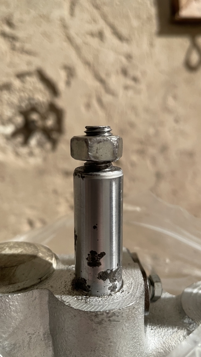

    Könnte man nicht auch quasi rückwärts schneiden, indem man die Hälften des Gewindeschneiders unten auf dem heilen Gewinde aufsetzt und dann erst einspannt?

    Welche Steigung hat denn dein Bolzen (8x1,5 oder 8x1,25 oder 8x oder 8er Metrisches Regelgewinde) ?

    Ist das nicht ein Linksgewinde ( kenne die Gabel nicht ) ?

    • #24
    Nein geht nicht, es gibt nur die Möglichkeit von oben anzusetzen. Das Schneidewerkzeug ist quasi wie eine Mutter.
    Es müsste ein 8x1,25 Rechtsgewinde sein.
    Ich gehe dann jetzt auch mal davon aus, dass du auch einen 8x1,25 Gewindeschneider benutzt hast und nicht den da aus deinem Zubehörkoffer …

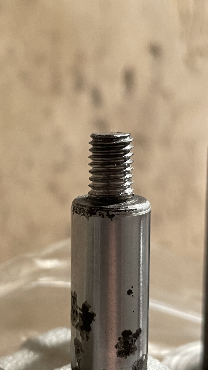

    Also ich habe da jetzt echt lange mitgelesen und nach dem deutlich besseren Bild habe ich meine Meinung dazu, wenn mich das Bild nicht trügt.
    Das Ende des Gewindes ist soo verdengelt, daß der sich ergebende Durchmesser am Gewindeende (oder Anfang, wie man es nimmt) größer ist als der Kerndurchmesser des Gewindes.
    Dann kann dein Schneideisen nicht drauf finden.
    Feil mal ringsum eine Fase mit 45 Grad dran, die dann an der Stirnseite um die 6 mm Durchmesser hat.
    Wenn es dann nicht geht, hast du vermutlich noch nie ein Aussengewinde geschnitten.

    • February 26, 2021 at 20:48
    • #39
    Also Leute,
    Ich hab grad ein wenig herum gefeilt und tatsächlich hat es funktioniert! 🎉
    Ich konnte das Gewinde am Anfang so weit in Gang bringen, dass das Schneideisen packen konnte. Habe dann das ganze Gewinde nachgeschnitten und die Mutter passt!
    Danke nochmals an Alle Beteiligten für die ganzen Ideen!
