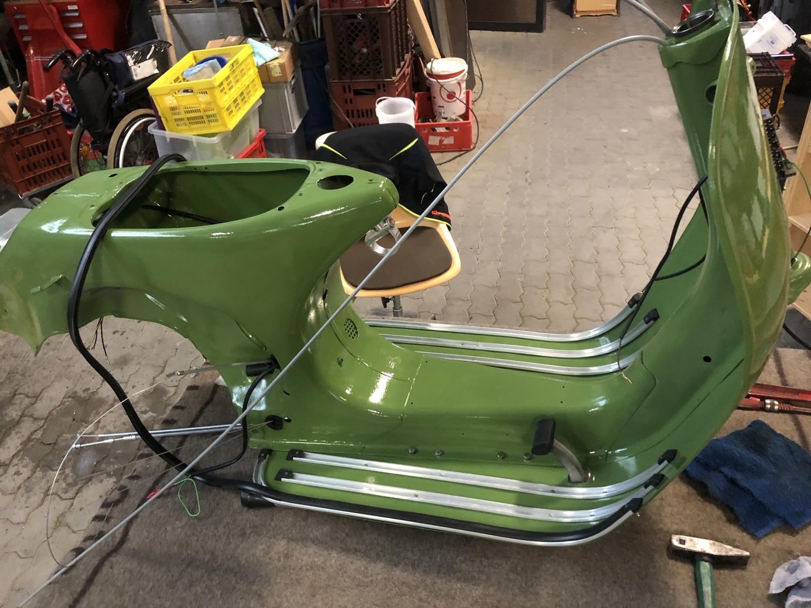

    Aktueller Stand…

    Trittleisten und Kantenschutz sind drauf, diverse andere kleine Dinge und nun haben wir die Gabel eingebaut. Es ging alles problemfrei, jetzt haben wir allerdings das Problem, dass der Reifen sehr eiert.
    Hat jemand eine Idee, an was das liegen kann? Hat hier die Felge einen Wurf oder gibt es noch andere Möglichkeiten?
    Felge besteht aus 2 Teilen und hat einen Schlauch und Mantel, also nicht schlauchlos.
