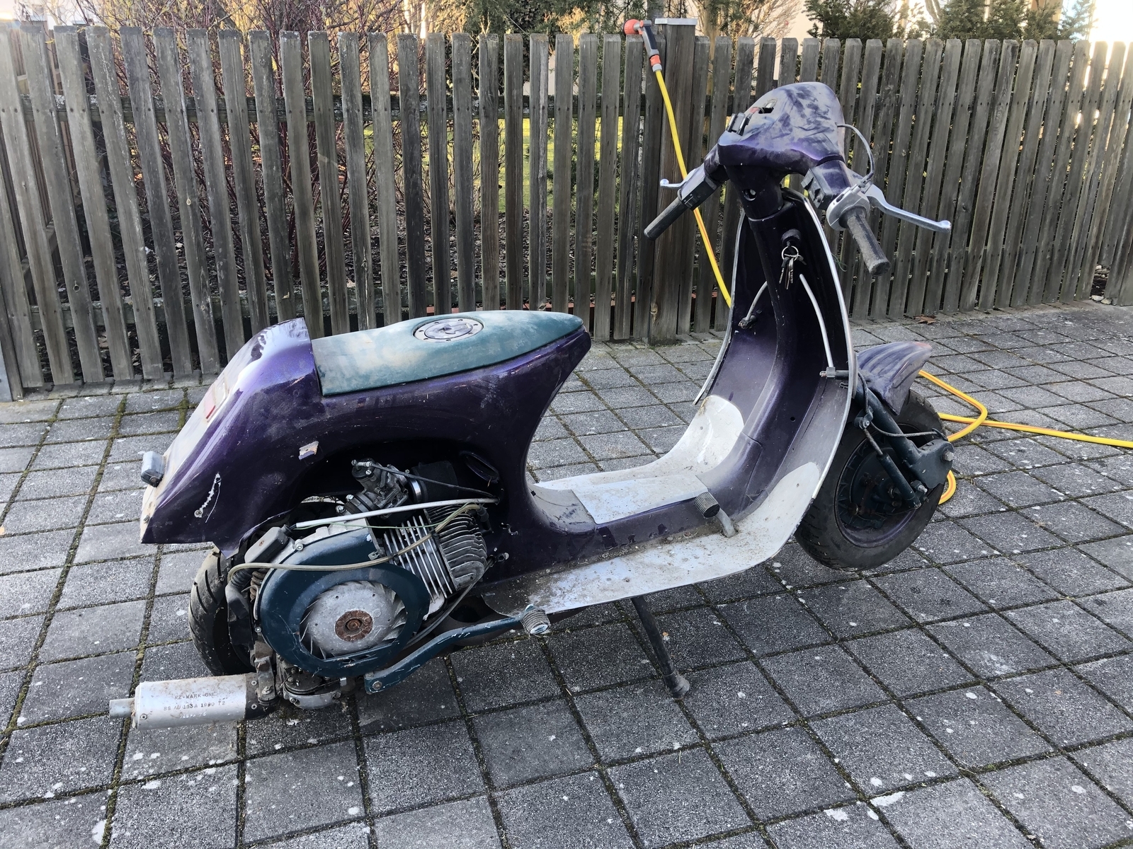

    Hallo zusammen :),
    ich bin ganz frisch hier und wollte mich mal nach ein paar Tipps und Tricks umhören.
    Ich habe bei uns in den Tiefen der Scheune ein altes Projekt meines Onkels gefunden: Eine PX 80, die komplett umgerüstet wurde als "Scooter" mit z.B. einem neuen Zylinder und neuen Dämpfern.
    Die Vespa ist ca. aus dem Jahre 1992 und ich fände es total cool, sie wieder zum Laufen zu bringen.
    Könnt ihr mir Tipps geben, was ich auf jeden Fall machen bzw. was gemacht werden muss und gerne auch was ich dabei beachten muss oder ähnliches.
    Jetzt seht ihr noch ein paar Bilder, damit ihr es euch vorstellen könnt.
    Ich bin über jeden Tipp & Trick dankbar...
    Eine Überlegung war auch, ein komplett neuen Rahmen oder doch nur das vordere Schild auszutauschen, um die schöne Vespa-Optik wieder hinzubekommen...
    Viele Grüße
    Elia
    (Auf den Bildern fehlende Teile, wie die rechte Backe sind nur auf dem Bild nicht drauf, die haben wir aber schon)

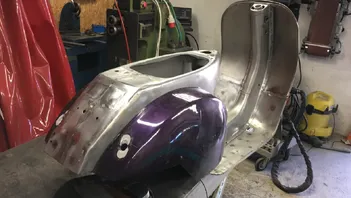

    wir haben den Roller inzwischen komplett Sandstrahlen lassen und die Blecharbeiten durchführen lassen.
    In der Zwischenzeit vieles andere, wie z.B. Vergaser zerlegt, gereinigt und wieder zusammengeschraubt.
    Als nächster Schritt wird der Roller dann grundiert und anschließend lackiert.
    Wenn da alles glatt läuft dann wird wieder zusammen gebaut und dem TÜV vorgestellt mit der Hoffnung auf Erfolg :D.

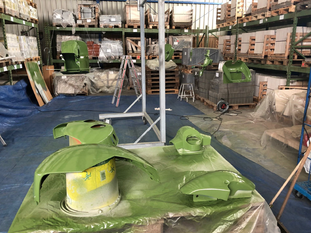

    • May 25, 2021 at 11:07
    Farbe ist drauf... jetzt lassen wir ihn ein bisschen stehen, dass die Farbe noch restlich austrocknet und dann gehts weiter mit dem Zusammenbau.
