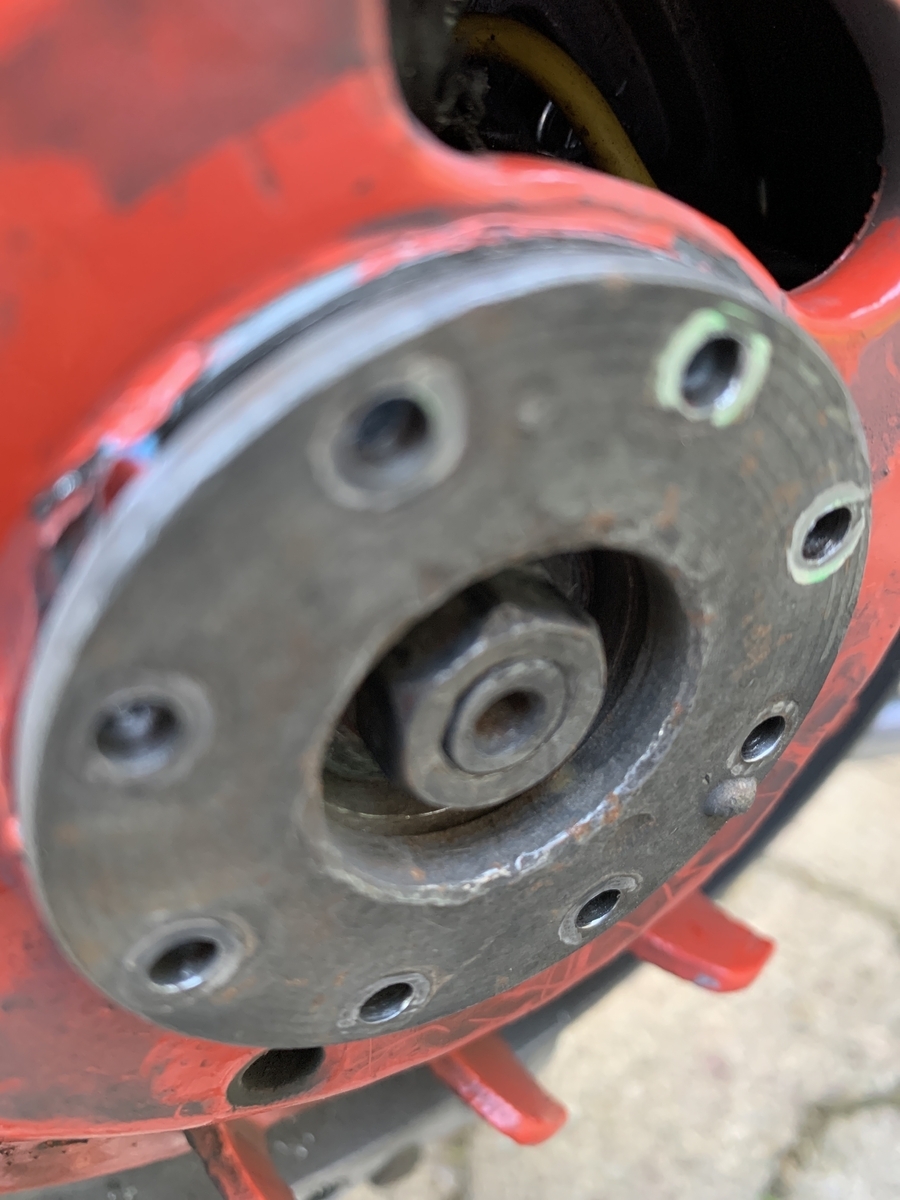

    Bei dem schönen Wetter stand heute einer kurzen Ausfahrt nix im Wege... Bis auf mein Poalrad. Ich glaub da hat mal jemand was dran gemacht... Auf jeden Fall sind jetzt die Nieten Weg.
    Meint ihr ich kann da gut Schrauben reinamchen?
    Ich hab zwar Nieten gesehen, aber sie Kosten ja ein Vermögen. Und reinbringen muss ich sie ja auch noch.
    Vielleicht kann jemand helfen :-3

    Für schrauben ist da kein Platz.

    Ich habe mich das mit Schrauben vor Urzeiten mal getraut. Ob das State of the Art ist oder vor der Augen von Fachleuten Bestand hat, kann ich nicht sagen :-3
    Ich habe innen im Konus die Löcher angesenkt und ein 6er (oder 8er?) Gewinde in den Konus geschnitten. Die Senkkopfschrauben habe ich dann von innen nach außen montiert und am Polrad außen habe ich flache 6er Muttern verklebt. Solange ich den Motor gefahren bin, hat alles gehalten. Aber ob das wirklich empfehlenswert ist, kann ich nicht sagen. Ich weiß auch nicht mehr, warum ich unbedingt von innen arbeiten wollte. Von außen würde eigentlich die Muttern sparen.
    Für die normalen Nieten ist eine gute Presse unabdingbar.

    Aber BGM traut Flanschkopfschrauben diese Belastung durchaus zu. Allerdings von außen.
    https://www.bgm-tuning.com/product/bgm666…na-vba-vnb-vbb/
    Bei meinem Spezialprojekt setze ich auch auf Flanschkopfschrauben von innen, ist aber sehr eng zum Pickup. Wie das bei deiner ist, weiß ich nicht.
    Mußt halt mal schauen. Und verkleben würde ich das Gewinde auf jeden Fall auch.
