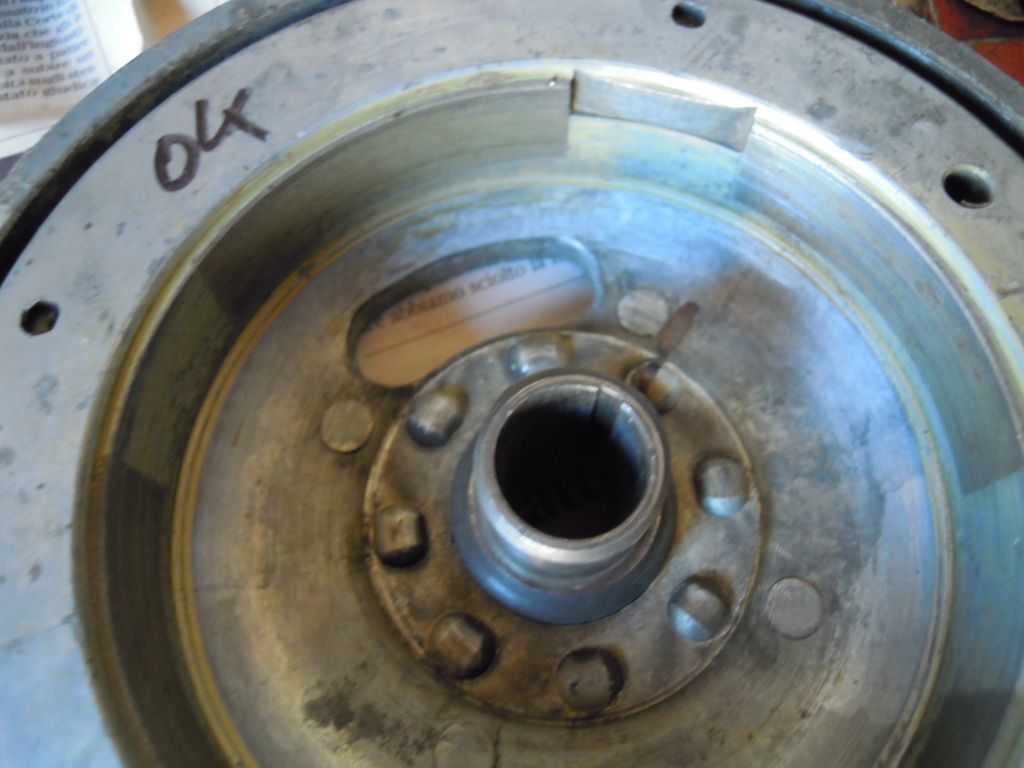

    Die kaputte Spule ist die, welche den Strom für Licht und Hupe erzeugt, die zweite macht den Zündfunken.......wenn die noch i.O.ist:/
    Dann hab ich mir die Mühe gemacht, die Stellung der Konus zu fotografieren, ich hoffe, man sieht den schwarzen Strich, wie es sein muß. Orientier dich am "Fensterchen"
    weiter Gutes Gelingen von Michi
