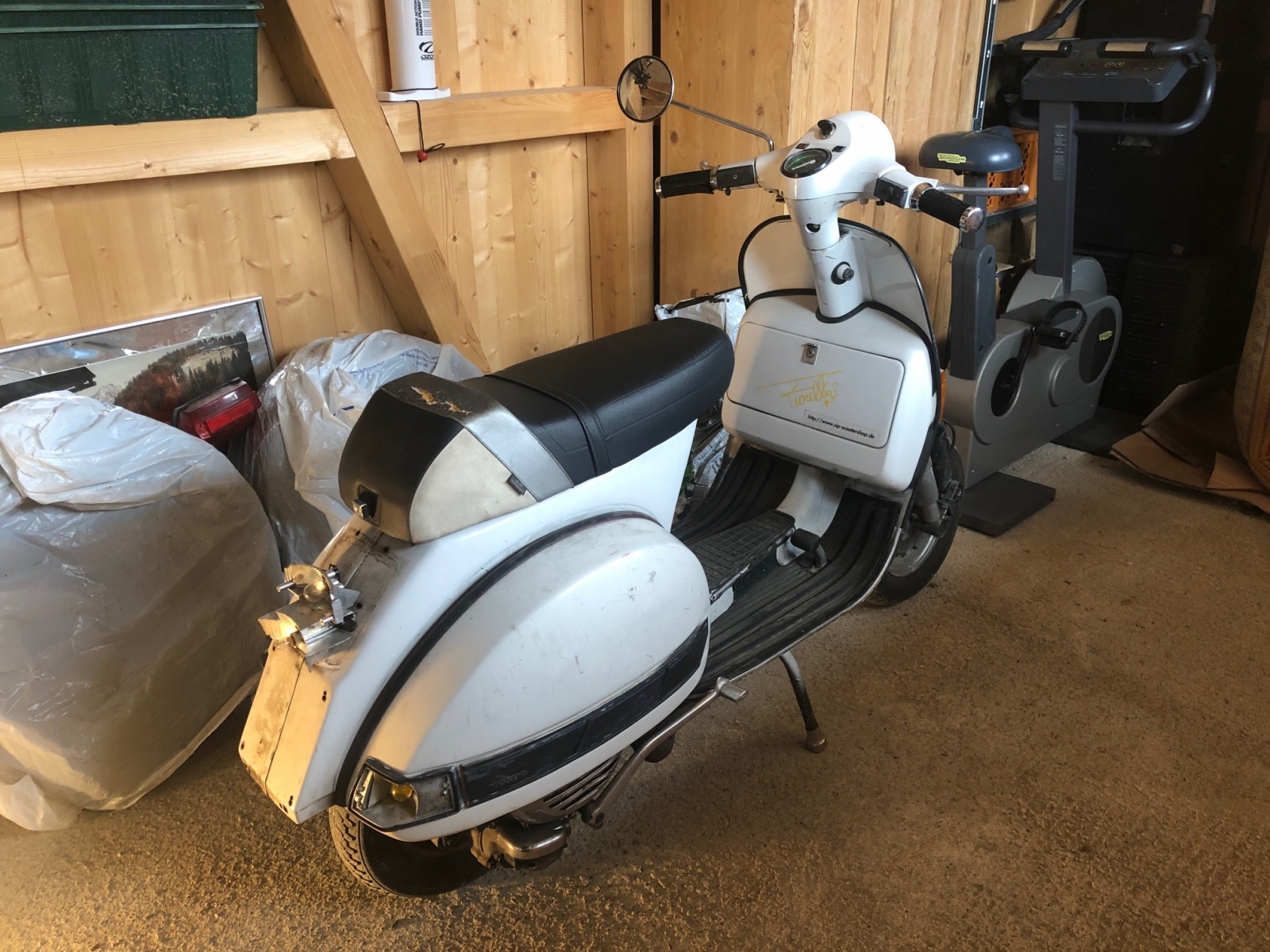

    • April 6, 2021 at 19:33
    Guten Abend Indy94,
    die PX Deines Onkels wirkt auf mich überlackiert und tendenziell eher verbastelt. Wie das Trittbrett aussieht, kann ich nicht beurteilen, der Rest könnte auch einiges an Arbeit vermuten lassen, der Kotflügel ist wohl Fehlteil.
    Das Baujahr irritiert mich etwas, da sie optisch auf PX alt getrimmt ist. Für sie spricht der 200er Motor. Sind die Papiere denn vorhanden?
    Gesetzt den Fall ja, dann sehe ich sie auf dem freien Markt bei etwa 1.700 Euro +/-. Mit dem 93er Baujahr ist sie für den Kreis unter den Vespafahrern, die gerne etwas an der Leistung arbeiten, nicht mehr interessant. Dieser Kreis wäre aber vermutlich eher Deine Zielgruppe, weil sich in ihr schon erheblich Arbeit versteckt, die eine erfahrene Hand fordert.

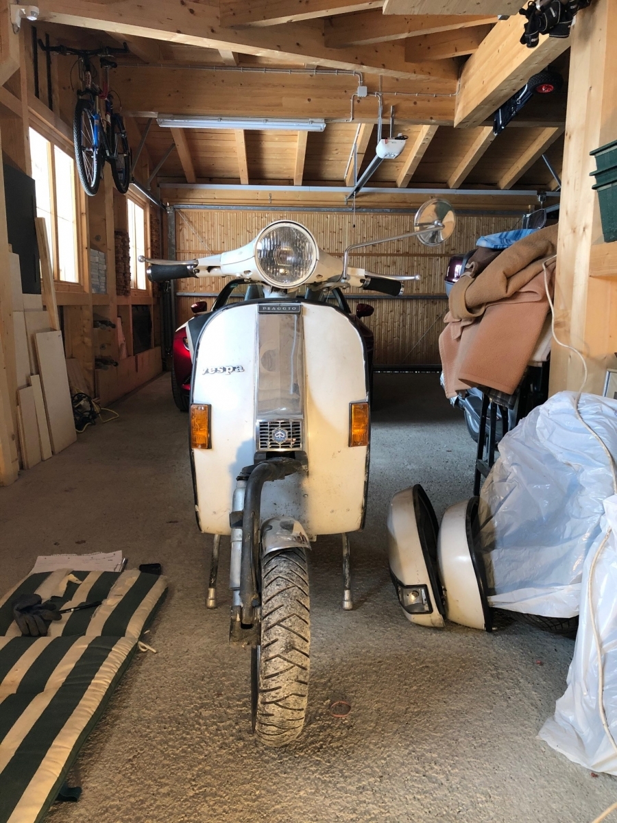

    Steht das Vorderrad etwas schief nach links? Bild 6
    3,200
    31,840
    5,707
    • April 7, 2021 at 06:29
    Nee, die Gabel ist nicht gerade ausgerichtet, lenkt etwas nach links auf dem Bild.

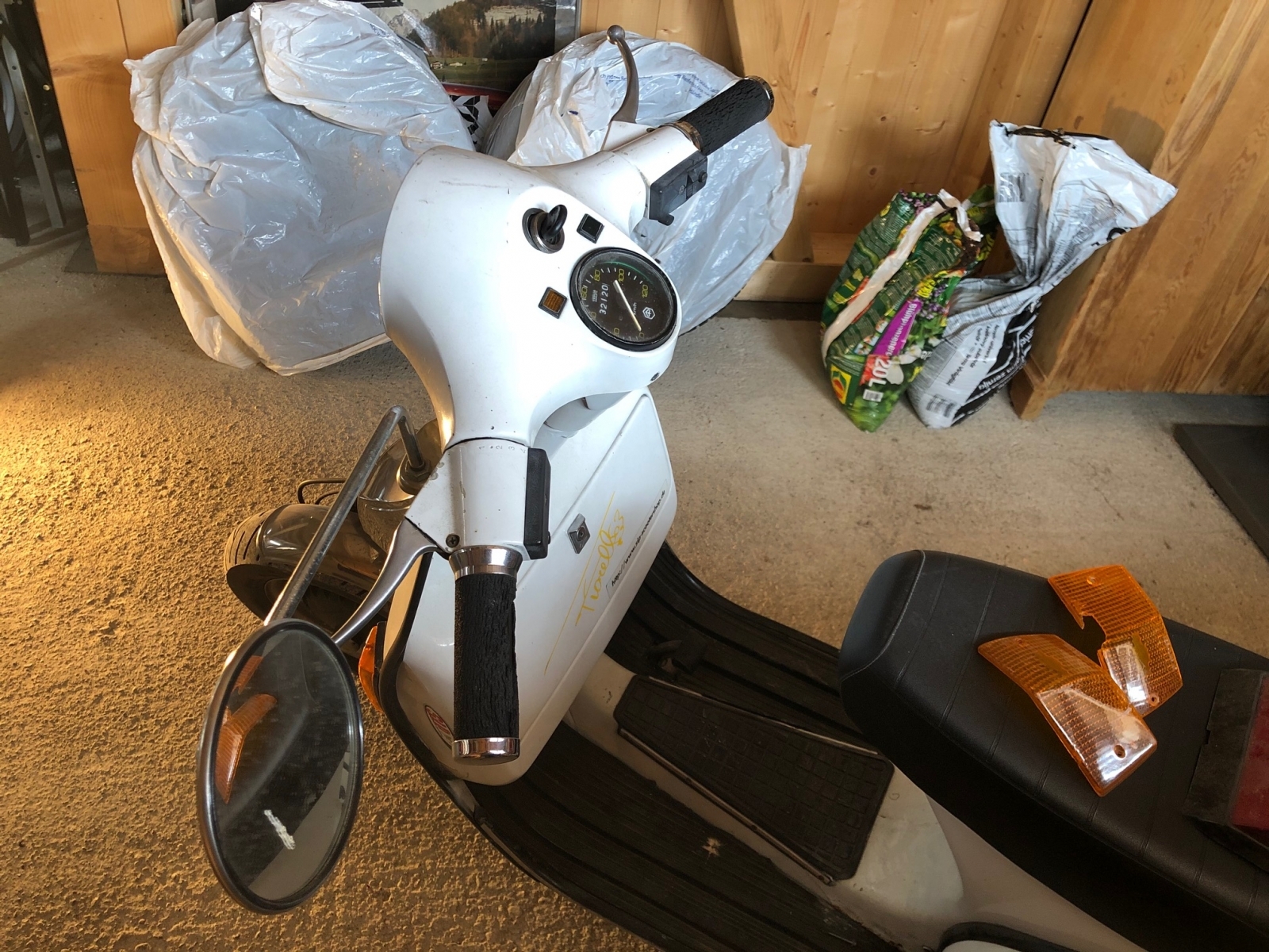

    Auch Blinkerschalter, Rücklicht und Tunnelabdeckung sprechen eher die Sprache einer PX alt. Das macht sie zwar interessant, aber die Schleifspuren an Kickstarter und Hauptständer lassen auf Bodenkontakt schließen. Ich bin da auch im Bereich der 1500€

    Schlechter Lack (zumindest an den Backen)

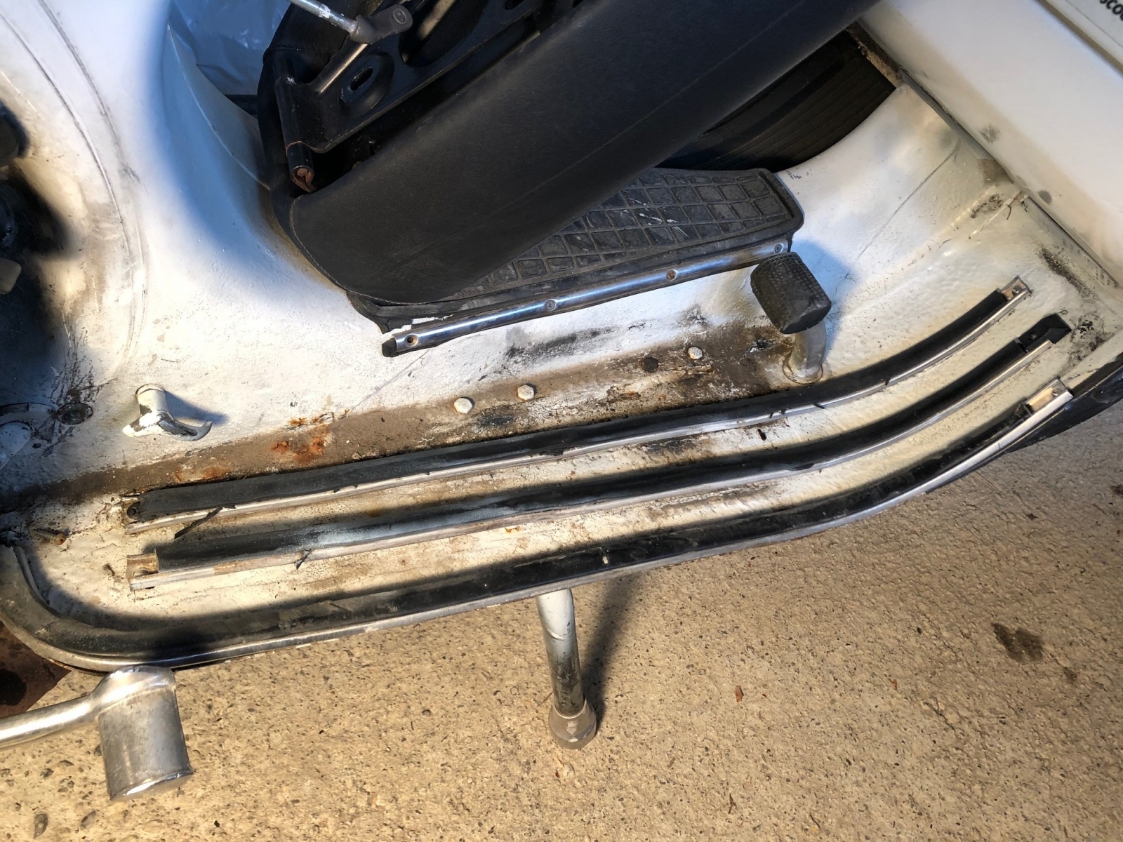

    Fussmatten (verstecken oft Mängel)
    Mischmasch Lusso / Alt
    Fehlteile / defekte Teile
    Rostansatz (Bild 2, beim Trittbrett - ganz beschissene Stelle)
    Zulassung nach 1987
    Also ich sehe die max. bei 1500€

    Dort ists rostig. Die weißen Lackspritzer auf den Gummileisten müssten ein Indiz gegen den Originallack sein, oder?
      • 1.38 MB
  • bjwgeseke
    727
    2,957
    437
    Geseke
    • April 7, 2021 at 17:14
    Ja der weisse Lack ist ja überall über die Gummiteile geschmiert, auch an den Seitenbacken und vorne über den Kantenschutz
