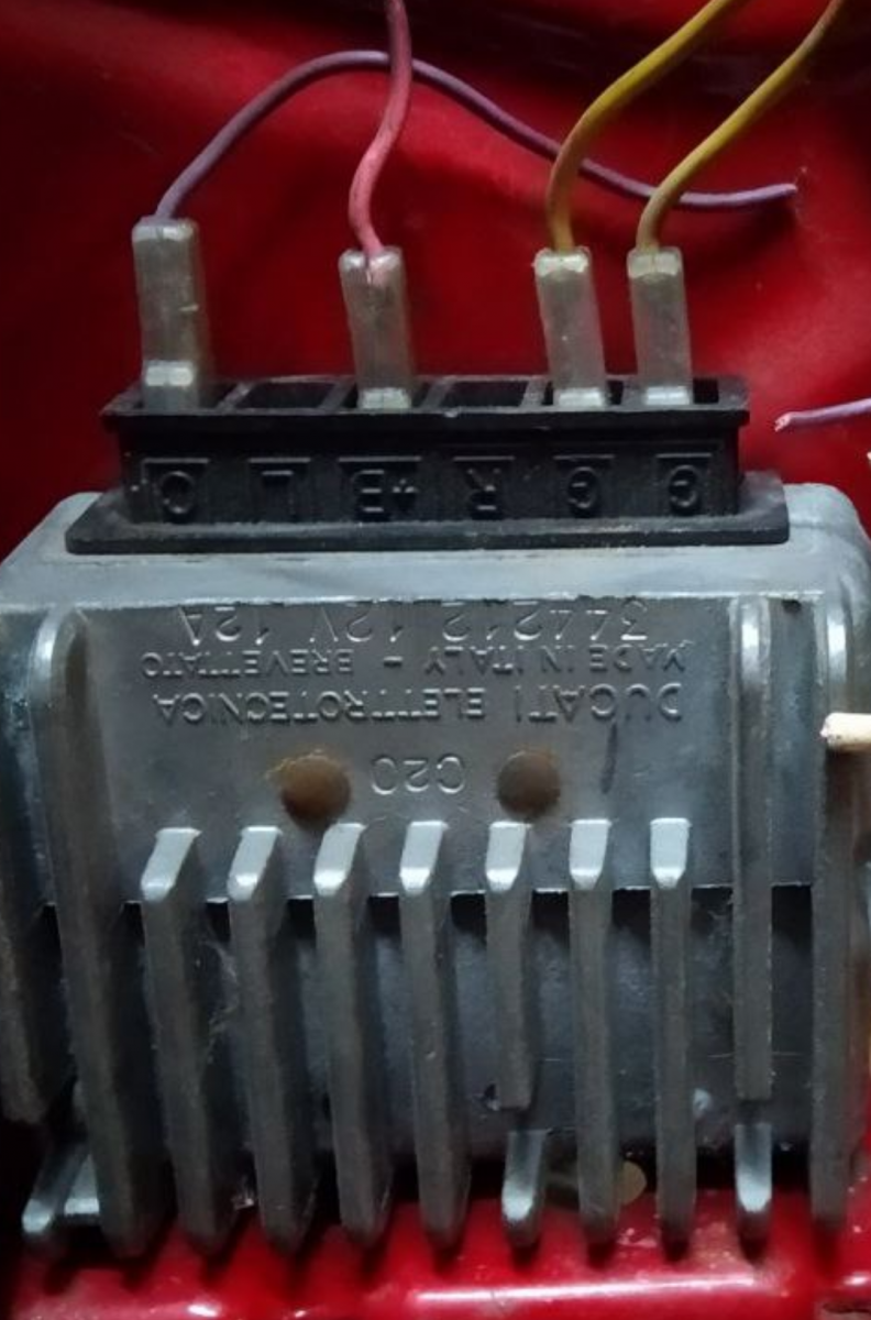

    Hab einen Spannungsregler mit vier Anschlüssen und finde keinen passenden Schaltplan. Gelb, gelb, rosa und violett sind angeschlossen. Hat jemand einen passenden Plan?

    • April 8, 2021 at 22:45
    Foto des Reglers würde helfen.
    Gerne auch mitteilen, was drauf steht.
    Und hier findet sich einiges zu diversen Spannungsreglern (auch Fremdfabrikate):
    https://www.vespa-t5.org/elektrik
    Ansonsten schau mal bei den Shops. Die haben den bestimmt im Angebot und unter Downloads auch den passenden Anschlussplan.

    • April 11, 2021 at 20:59
  • Zootscoot
    130
    PX200
    • April 11, 2021 at 21:01
    Die beiden nicht belegten Anschlüsse sind auch nicht belegbar, da fehlen Steckmöglichkeiten
    3,992
    21,462
    3,477
    • April 11, 2021 at 21:03
    Dass violett durch ist, ist Absicht?
  • Zootscoot
    130
    PX200
    • April 12, 2021 at 21:07
    Jepp, neuer Kabelbaum ist drin und damit ich hier wenigstens weiß wo was war....
    Muss dann im neuen Kabelbaum noch herausfinden was was ist :-4
    Der hat ja passend zum Modell ganz andere Kabel :-5
  • Zootscoot
    130
    PX200
    • April 12, 2021 at 21:08
    Violett geht aber zum Blinkrelais und ist dort zusammen mit weiß gesteckt und in einem Stecker
