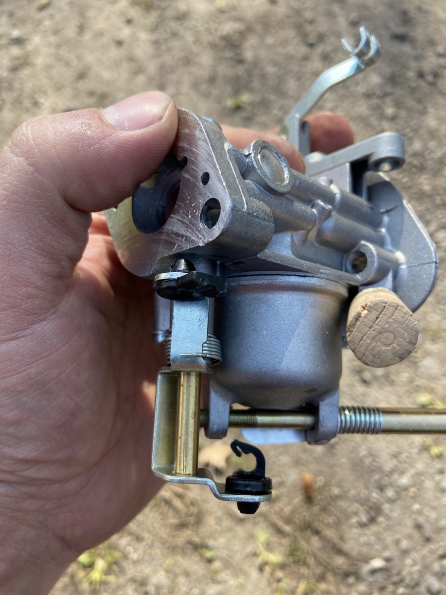

    So ich habe jetzt nochmal den Vergaser ausgebaut um die Dichtigkeit zu prüfen und alles nochmal sauber zu machen. Und was ist passiert? :-1 :-1 Einer der Plastikclips ist altersbedingt oder Blödheitsbedingt abgebrochen (Siehe Bild der obere der beiden). Habe jetzt im Netz gesucht aber nix gefunden. Hat jemand eine Quelle?

    Au shitte...
    Die obere ist mMn wichtiger... ich habe für unten gar keine. Wo bekomme ich diese denn eigentlich? Würde es dann gleich mal anpassen. Und auch die "dicke" Dichtung (ich habe nämlich nur eine dünne...)... Und ggf. auch mal den Luftfiltereinsatz und auch die Dichtung des Luftfilterkasten. Gibts die Teile irgendwo alle.

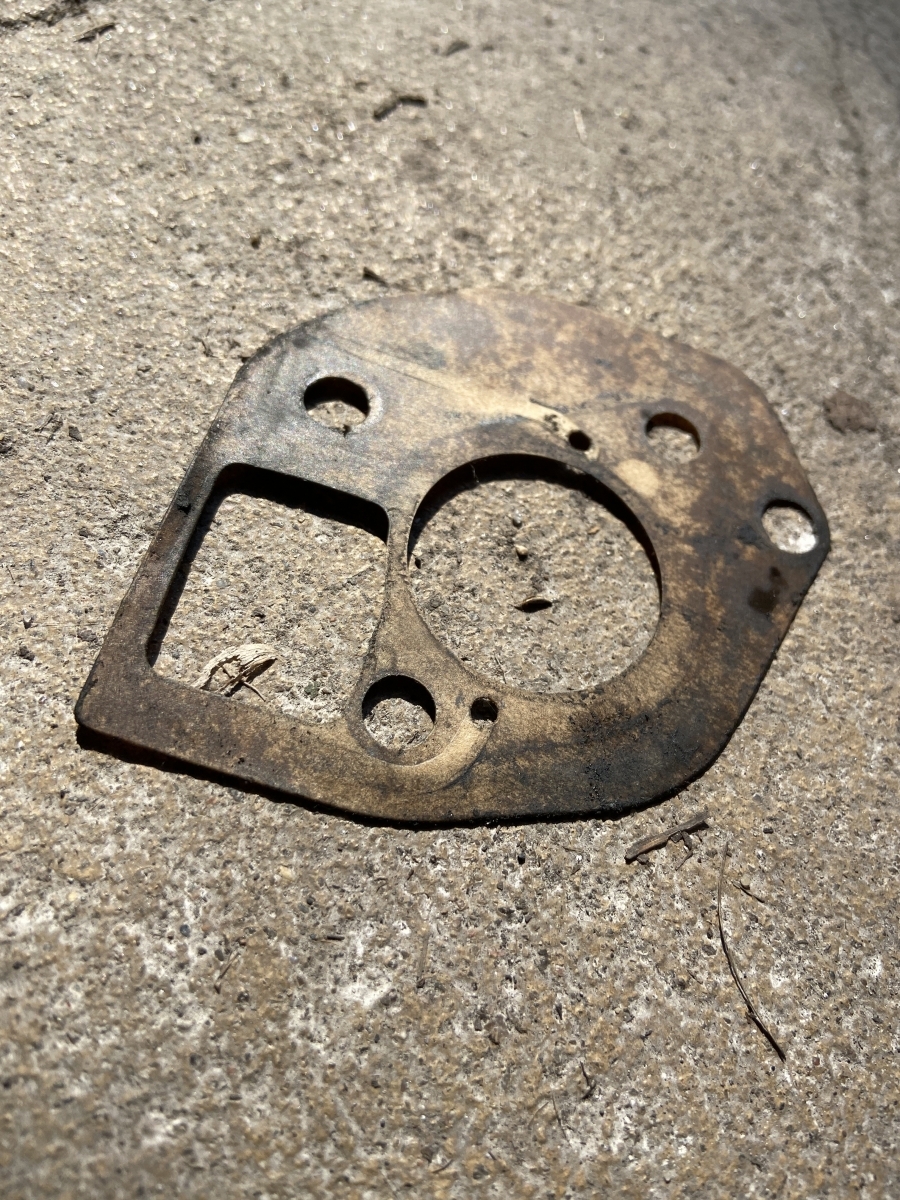

    Welche „dicke“ meinst Du. Hier ein Bild von der die ich drin hatte. Ist eine dünne aus Papier denke ich. Ich hoffe wegen der Clips kann jemand weiterhelfen. Projekt gescheitert wegen nem Plastikteil für 20cent wäre echt Blöd. Den Luftfilter bekommst Du hier:
    Die Befestigungsclips Vergaser habe ich damals bei Vesparts.de bekommen.
    Grüße
    Max

    Super danke Dir. Ich habe jetzt die Clips getauscht so das das Gas jetzt lose drin ist aber auf der anderen Seite durch den Benzinschlauch im Loch gehalten wird. Wenn ich bei EBay gucke welchen Suchbegriff soll ich denn verwenden?
    Befestigungsclip Vergaser Vespa PK Automatik

    Ja genau, die meine ich. Da wurde weiter vorher von den Profis dazu geraten, diese als "dicke" Variante zu nehmen. Die scheint es in zwei Stärken zu geben.

    Zitat von Volker PKXL2
    In den Dichtsätzen sind mindestens zwei verschieden dicke Dichtungen für den Bereich Vergaser / Membran vorhanden. Verwende die dickere der beiden.
    Das war der Tipp hier zu den Dichtungen

    • #55
    Ich hatte im Dichtungsset für den Motor 2 Dichtungen die passen. Ich habe mich dann für die größere der beiden entschieden da sie hinter dem Vergasergehäuse sitzt und mir das „dichter“ erschien. Beide sind von der Dicke jedoch gleich. Aber vielleicht lege ich die 2., kleinere Dichtung einfach auf die größere?

    Die Dichtungen sind alle irrelevant bis auf die Dichtung zwischen Vergaser und ASS.
    Wenn dann nur wegen Schmutz. Aber dafür ist die Matte noch da.
