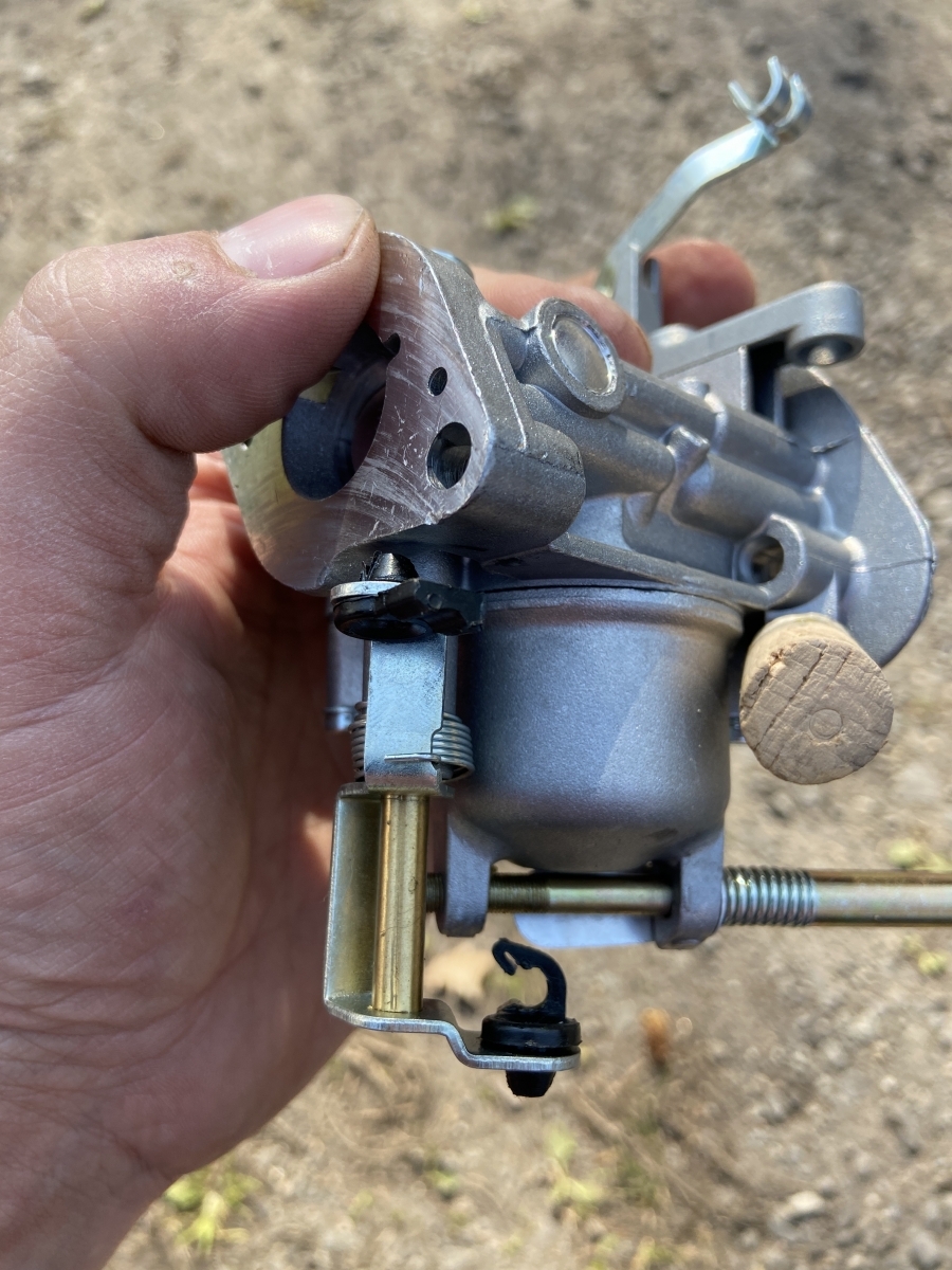

    So ich habe jetzt nochmal den Vergaser ausgebaut um die Dichtigkeit zu prüfen und alles nochmal sauber zu machen. Und was ist passiert? :-1 :-1 Einer der Plastikclips ist altersbedingt oder Blödheitsbedingt abgebrochen (Siehe Bild der obere der beiden). Habe jetzt im Netz gesucht aber nix gefunden. Hat jemand eine Quelle?
    Vespistinho
    Mit 3,25 Umdrehungen an der Gemischschraube konnte ich das ruckeln zumindest minimal lösen. Ich merke jedoch immer noch das sie sich schwer tut.

    • April 28, 2021 at 10:37
    • #44
    Au shitte...
    Die obere ist mMn wichtiger... ich habe für unten gar keine. Wo bekomme ich diese denn eigentlich? Würde es dann gleich mal anpassen. Und auch die "dicke" Dichtung (ich habe nämlich nur eine dünne...)... Und ggf. auch mal den Luftfiltereinsatz und auch die Dichtung des Luftfilterkasten. Gibts die Teile irgendwo alle.

    • April 28, 2021 at 15:05
    • #46
    Die Befestigungsclips Vergaser habe ich damals bei Vesparts.de bekommen.

    • April 28, 2021 at 15:17
    • #48
    Zitat von Max84
    Vesparts.de scheint gerade Down zu sein.
    Haben aber auch einen Ebay-Shop.
    Super danke Dir. Ich habe jetzt die Clips getauscht so das das Gas jetzt lose drin ist aber auf der anderen Seite durch den Benzinschlauch im Loch gehalten wird. Wenn ich bei EBay gucke welchen Suchbegriff soll ich denn verwenden?

  • Max84
    47
    V50N 1.Serie, V50 Spezial, PK 50 S Automatica
    • April 28, 2021 at 15:22
    • #49
    Befestigungsclip Vergaser Vespa PK Automatik

    • April 28, 2021 at 15:30
    • #50
    Manchmal ist Mann einfach vernagelt. Dankeschön
