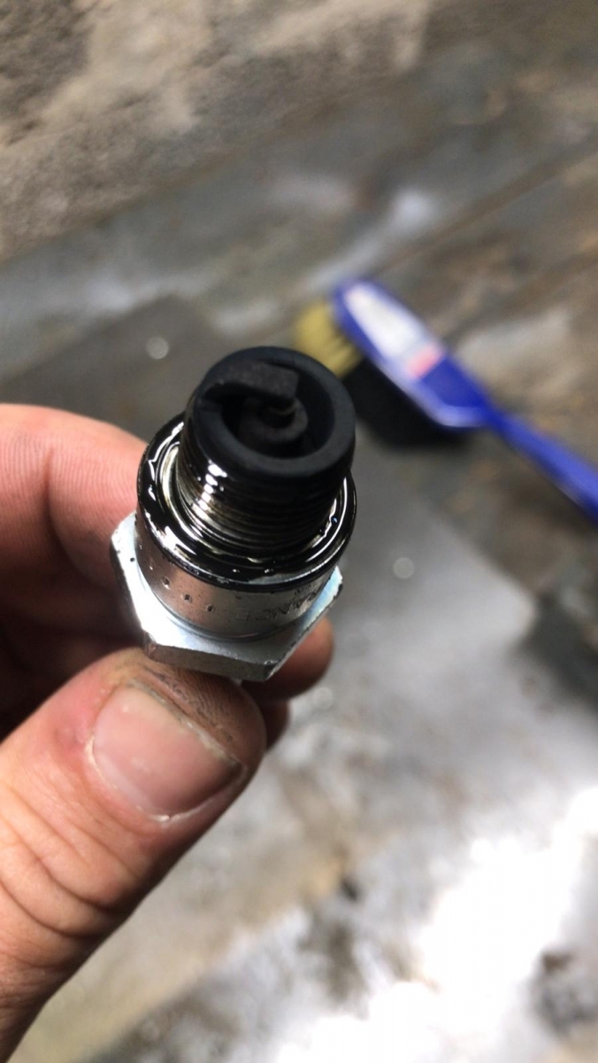

  • Tank ist sauber . Zündkerze auch schon gewechselt . Kerzenstecker scheint auch ok zu sein .
    Das komische an der Sache ist , das wenn ich die Zündkerze sauber mache und ein paar mal ankicke , ist die Zündkerze mit schwarzem Öl voll ?
    Können es evtl die simmerringe sein ?
    Die Sache mit dem bremreinigier und falschlust habe ich getestet . Scheint dicht zu sein .
    Danke für die schnelle Rückmeldung 🙏
  • Ich werfe mal den Pickup bei dem Fehlerbild ein. Leider kann man den nicht wirklich verlässlich messen, aber man kann in von außen mal in Augenschein nehmen und im Zweifel tauschen.
  • Wenn die Kerze vorher sauber war und der ganze Siff von ein paar Mal treten kommt würde ich sagen das entweder alles voller Öl steht oder komplett falsch gemischt wurde.

  • Könnte auch Motorenöl sein. Hatte das gleiche problem bei meiner pk 125 s auch ginig nicht mehr schön an und führ nur mit gezogenem joke richtig. Hab dann das Motorenöl ausgewechselt und festgestellt das es nach Benzin roch. Also war das krubelwelle gehäuse undicht (Simmering). Bin sie jetzt am umbauen, jedoch hoffe ich das es das nicht ist. Wenn du nicht weiter kommts kannst du ja mal das motorenöl wechseln und mal dran riechen ob es nach benzin riecht, hoffe aber nicht😉
