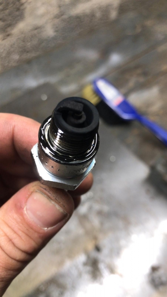

    Das komische an der Sache ist , das wenn ich die Zündkerze sauber mache und ein paar mal ankicke , ist die Zündkerze mit schwarzem Öl voll ?

    Hast Du mal ein auf den Kontakt scharfgestelltes Foto dieses Kerzenbilds für uns?

    So sieht die Kerze aus . Ich hab leider keine Ahnung von dem ganzen . Bin für jede Hilfe dankbar 🙏

    Wenn die Kerze vorher sauber war und der ganze Siff von ein paar Mal treten kommt würde ich sagen das entweder alles voller Öl steht oder komplett falsch gemischt wurde.
