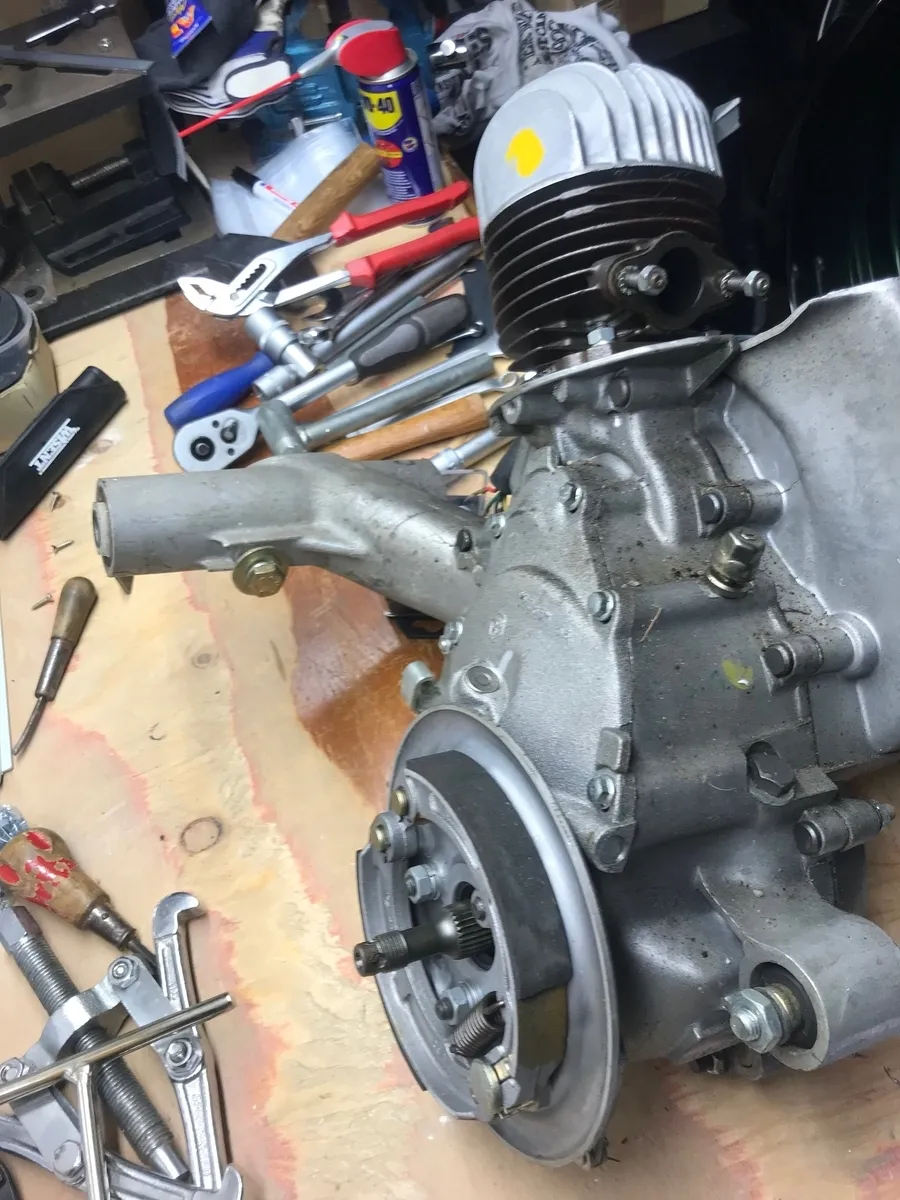

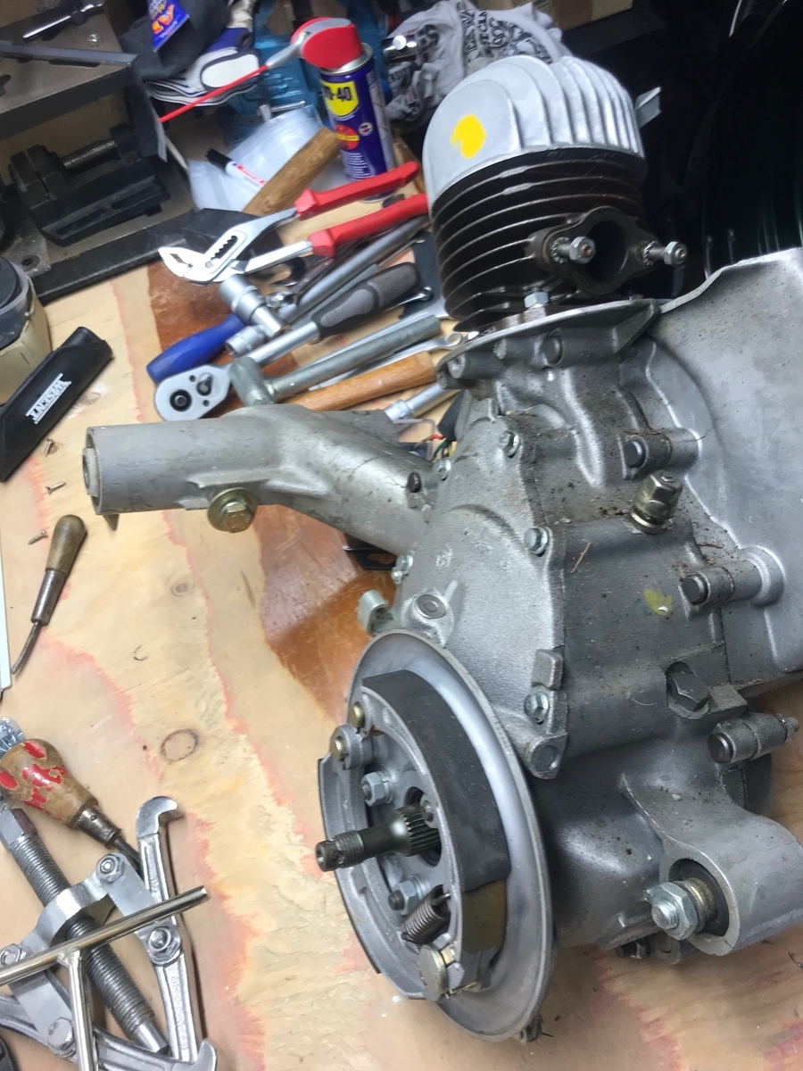

    So, Motor ist draußen und bevor es ans Eingemachte geht, habe ich zum Aufwärmen ein paar Anbauten entfernt. Sieht ganz gut aus, keine Schäden, wenig Dreck.
    Die Züge sind auch noch gut, jedoch werde ich hier wohl keine halben Sachen machen und sie ersetzen.
    Frage: die Gehäuseschrauben haben lediglich außen oberhalb der Muttern etwas Flugrost. Kann ich die noch weiter verwenden? Neuer Dichtsatz und Wellendichtringe sind unterwegs.
    Bevor ich weitermache, werde ich mir mal über die richtige Reihenfolge Gedanken machen, die Jungs von Gronsdorf haben hier ein Videotutorial zur Motorrevision, das werde ich mir nochmal zu Gemüte führen.
    Wenn ich noch eine Off-Topic-Frage stellen darf: anstelle des Luftfilters hat mein Vergaser eine Polini-Airbox ohne Filtereinsatz. Also ein Rennluftfilter. Wieder ein Tuningteil, das den Prüfer irritiert, und das funktionell uneinheitlich beurteilt wird. Auf meinen DellOrto SBHC 20.20 Vergaser würde der hier vom Lochabstand her passen:
    Was haltet Ihr von der Idee, diesen Luftfilter zu verwenden? Oder habt Ihr Alternativvorschläge?
    Danke vorab, auch für Euer Interesse. Ich werde den weiteren Hergang hier weiter dokumentieren.

    • May 24, 2021 at 21:35
    • #42
    Schrauben weiter verwenden: kein Problem
    Züge neu: sehr gut
    Polini Airbox: schlecht, macht oft Ärger. Nehme lieber einen original Luftfilter

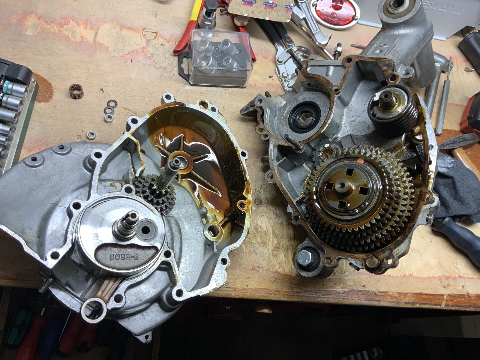

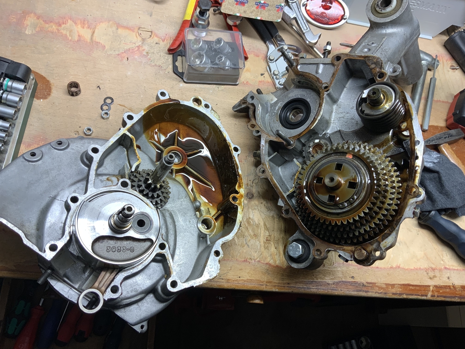

    So, es geht voran!
    Das Spalten der Motorhälften war kein Problem, die Hälften gingen prompt auseinander. Fuchsig ar der Ausbau der Antriebswelle, bei dem mich die Schaltklaue fast wahnsinnig gemacht hat. Ich weiß zwar nicht wie, aber irgendwann ging es.
    Der Zusammenbau nach Einbau der neuen Primärübersetzung bzw. des Kupplungskorbes war noch schlimmer… Irgendwann hatte ich es dann. Ein Wunder, dass die Schaltklaue keinen Schaden genommen hat.
    Die Antriebswelle ist auch am richtigen Platz, der probehalber Zusammenbau der Motorhälften hat geklappt. Als nächstes werde ich die Kurbelwelle einbauen und hoffe, das kleine Primärritzel geht dann drauf. Und so ganz ohne Gewalt geht es nicht, aber ich nehme an, die Lager haben es überlebt.
    Der Ausbau der Nebenwelle mittels Heißluftgebläse ging auch.
    Eine Frage: beim Spalten blieb die Nebenwelle in der rechten Gehäusehälfte stecken, bzw. das Lager. Wie ist das beim Zusammenbau? Ich würde gerne die Nebenwelle in die linke Motorhälfte einsetzen, um die Gangschaltung entsprechend zu platzieren. Wenn ich das nicht tue, weiß ich beim Zusammensetzen nicht, ob die Gänge sauber sitzen.
    Baue ich die Nebenwelle jedoch links ein, muss ich wohl beim Zusammenbei einiges an Kraft aufwenden und befürchte, das Gehäuse zu beschädigen oder zu verbiegen.
    Wer weiß Rat?
    Danke vorab und viele Grüße
    Jörg

    • May 26, 2021 at 06:26
    • #45
    Die Nebenwelle wird zuerst in das Lager der rechten Hälfte gesteckt.

    Hallo Volker, danke für Dein Feedback. 👍 Mach ich dann so…

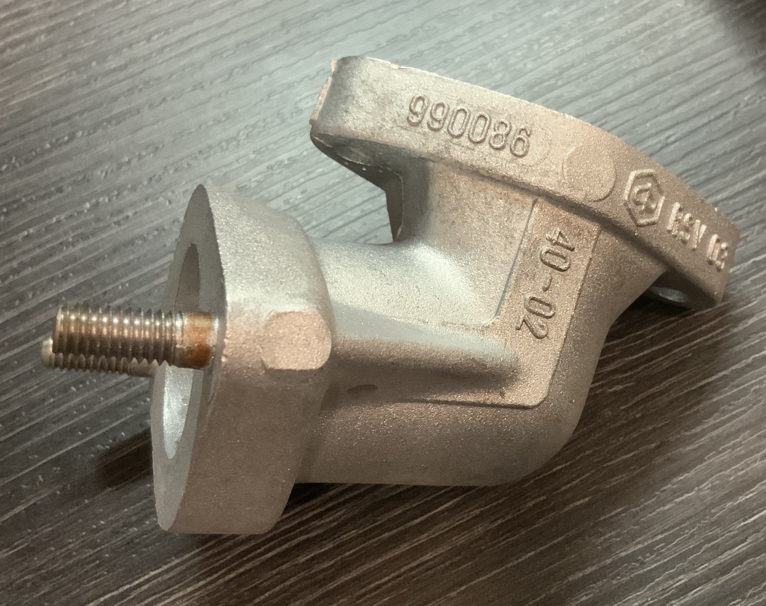

    Hey, das sieht alles ganz ordentlich aus, der Pinasco-Zylinder wird ohne irgendwelche Nacharbeiten passen, da muss nichts abgefräst werden.
    SIP schreibt auf deren Homepage, dass die Bearbeitung der Überströmer nicht erforderlich ist. Und ich bin momentan auch geneigt, die so zu lassen, wie sie sind. Widerspruch nehme ich gerne zur Kenntnis. 😬
    Dichtungen, Simmeringe usw. sind aktuell noch nicht da, daher geht es erstmal am Motor nicht wirklich weiter.

    • May 26, 2021 at 22:18
    • #48
    Hallo Jörg, den Krümmer würde ich aber gegen die „Tuning“-Variante von Sito aus Stahl oder von sip aus Edelstahl tauschen, zumal die Bohrungen von Alu-Krümmer eh zu klein sind.
    Diese müssen jedoch beim Sito auch vergrößert und eine eingeschweißte Drossel entfernt werden
    Der edelstahlerne von sip sollte ohne Änderung passen 👍

    • May 26, 2021 at 22:58
    • #49
    Jetzt wo du es sagst, der Lochabstand? Da war was, ja. 🤪
    Na, dann isser nu wenigstens schön sauber für‘s Regal… 🙄
    Danke für den Hinweis. Und schon wieder ein Paket… der Postbote denkt bestimmt schon, ich mache das gewerblich 😂

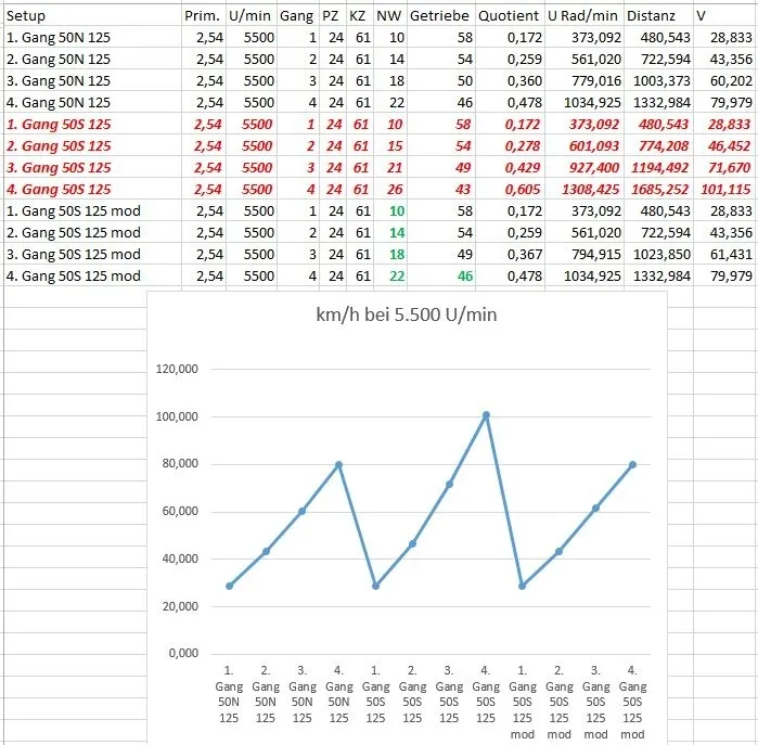

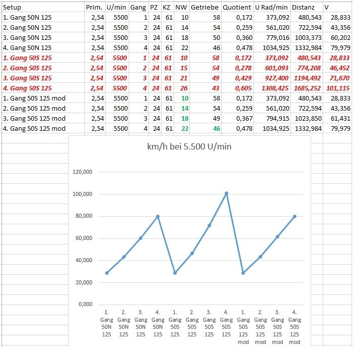

    …im Zuge des Telefonats hat mich mein Gesprächspartner korrekterweise auf eine Sache hingewiesen. Er (dessen fachliches Know How ich null in Frage stelle) hat mich darauf hingewiesen, dass mein 50S-Motor größere Gänge hat:
    normale Special
    10/58
    15/54
    21/49
    26/43
    mein Motor hat
    10/58
    14/54
    18/50
    22/46
    Die original verbaute Primärübersetzung der 50S ist 4,93.
    Vermutlich bin ich mit der (schon eingebauten) Primär von 2,54 zu lang unterwegs, das ergab zumindest auch meine Recherche.
    Würdet Ihr die durch eine andere ersetzen? Welche wäre besser? Jetzt ist der Motor noch offen, und auch angesichts des ungewissen Ausgangs des Projekts möchte ich damit nicht über 12 Runden gehen.
    Nochmals danke für Eure Unterstützung!
    Jörg
    Einmal editiert, zuletzt von Raschelmeier (May 27, 2021 at 18:00) aus folgendem Grund: Zahlendreher korrigiert, Schreibfehler beseitigt
  • Gast270222
    • May 27, 2021 at 17:38
    • #55
    Ich würde 2.56 nehmen und 4. kurzer Gang
    Dann kannst du noch mit dem Ritzel probieren

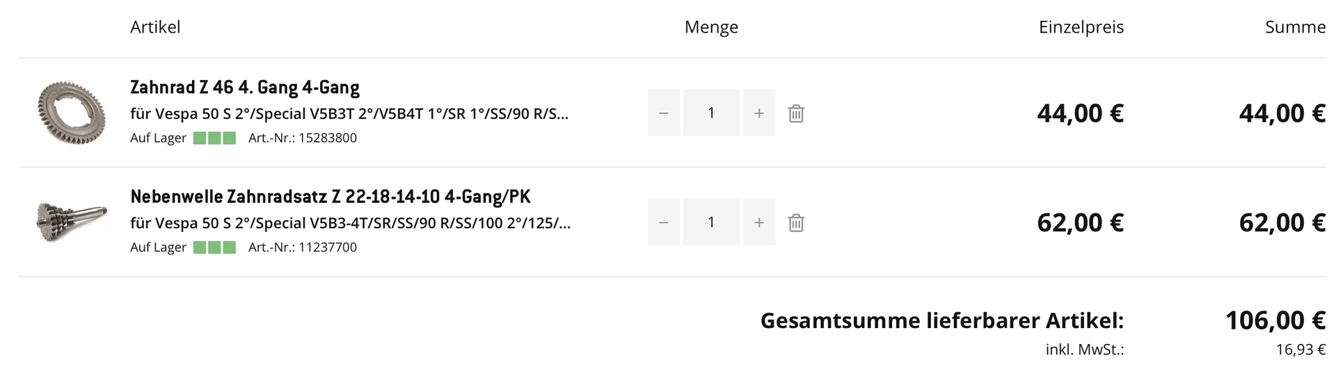

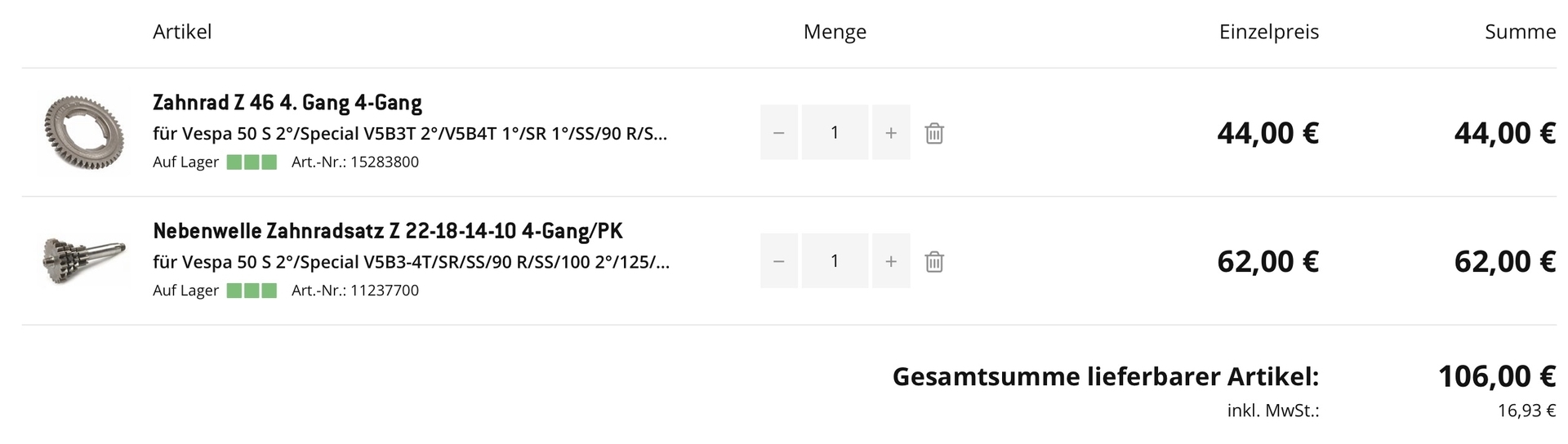

    Nachdem mich diese Getriebefrage die halbe Nacht vom Schlaf abgehalten hat, bin ich eben drauf gekommen, wo mein Fehler liegt: ich habe mit falschen Zahlen gerechnet bzw. 50N und 50S verwechselt.
    Um die längere Übersetzung meines 50S-Getriebes auszugleichen, habe ich mir einen günstigen Kompromiss überlegt, der so aussieht:
    Damit komme ich in etwa auf das gleiche Setup wie beim Umbau einer 50N auf die Primär mit 2,54.
    Das Risiko, damit noch etwas zu „lang“ unterwegs zu sein, werde ich eingehen, da ich aktuell nicht mehr Geld ausgeben möchte.
    Nun sind heute die Dichtungen etc. gekommen, aber nun muss ich noch auf den Zulauf der beiden Teile warten.
    Schöner Nebeneffekt der schlaflosen Nacht, ich hab das mit dem Antrieb jetzt wohl ganz gut verstanden 😂

    • #60
    Bau ne gerade 2.56 ein , wenn der 4. zu lang ist , kannste mim einfachen Primärritzeltausch dein ganzes Getriebe auf 2.6x verkürzen falls not ist.
