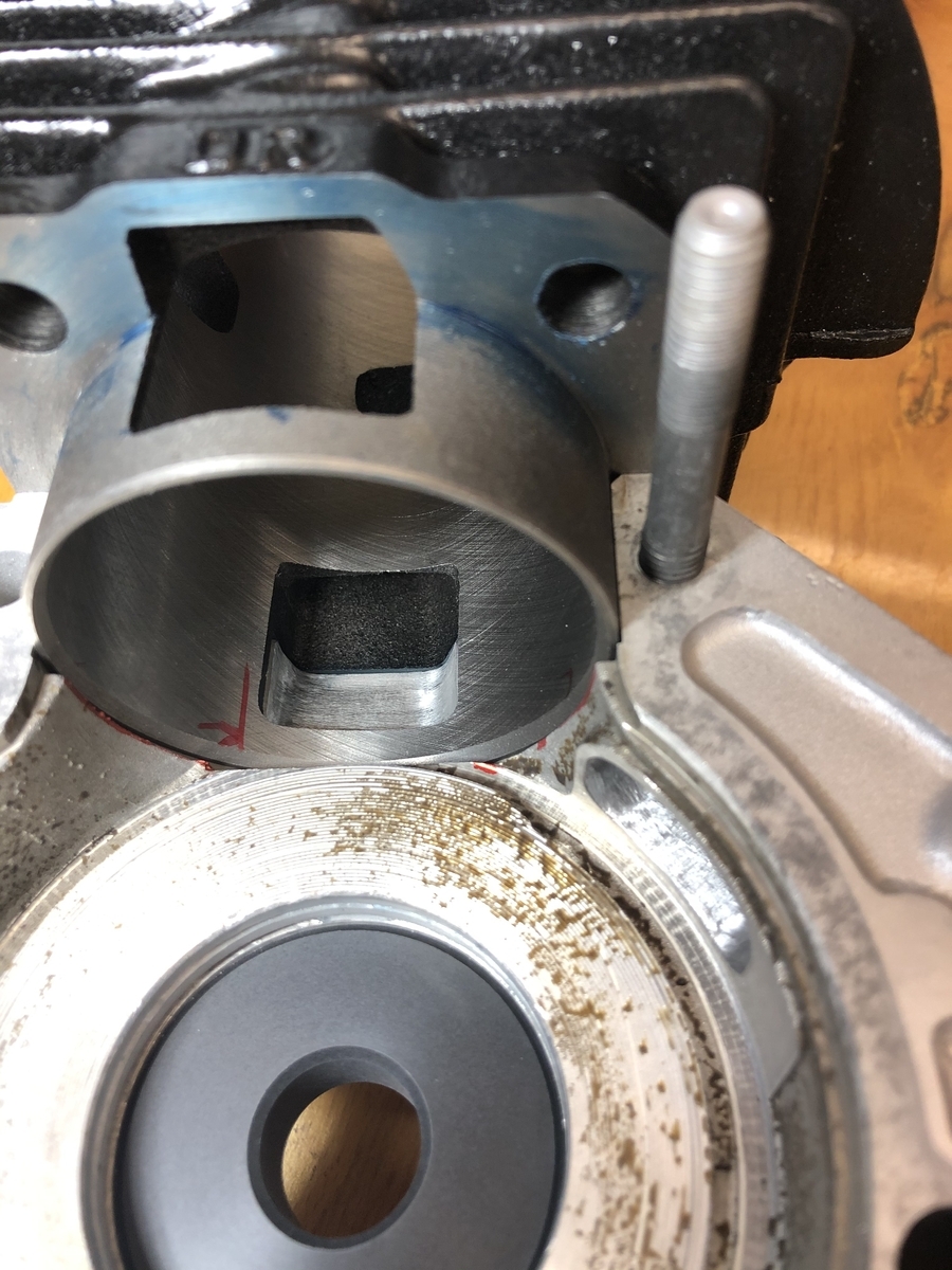

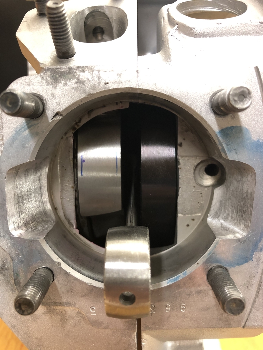

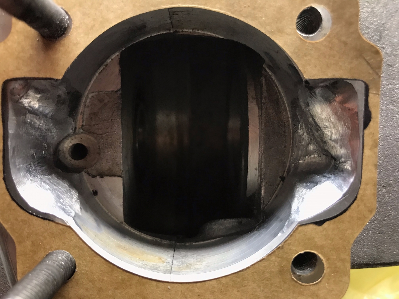

    während die neue Primärübersetzung (2.56) noch im Zulauf ist, habe ich mal vorsichtig einen Überströmer angepasst. Hier könnte wohl noch etwas Material weg, aber mir fehlt ein entsprechendes Werkzeug zum Messen.
    Was sagt Ihr dazu, ist das so in etwa in Ordnung?

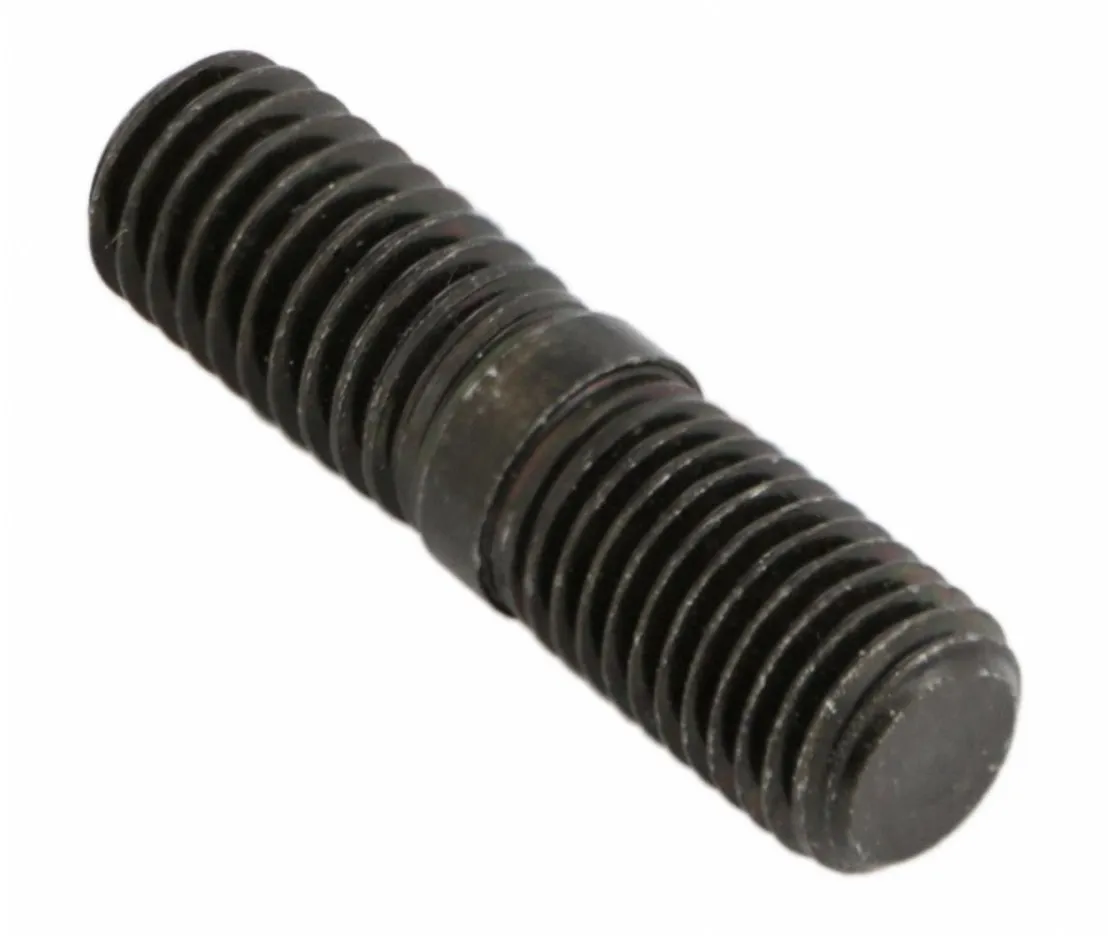

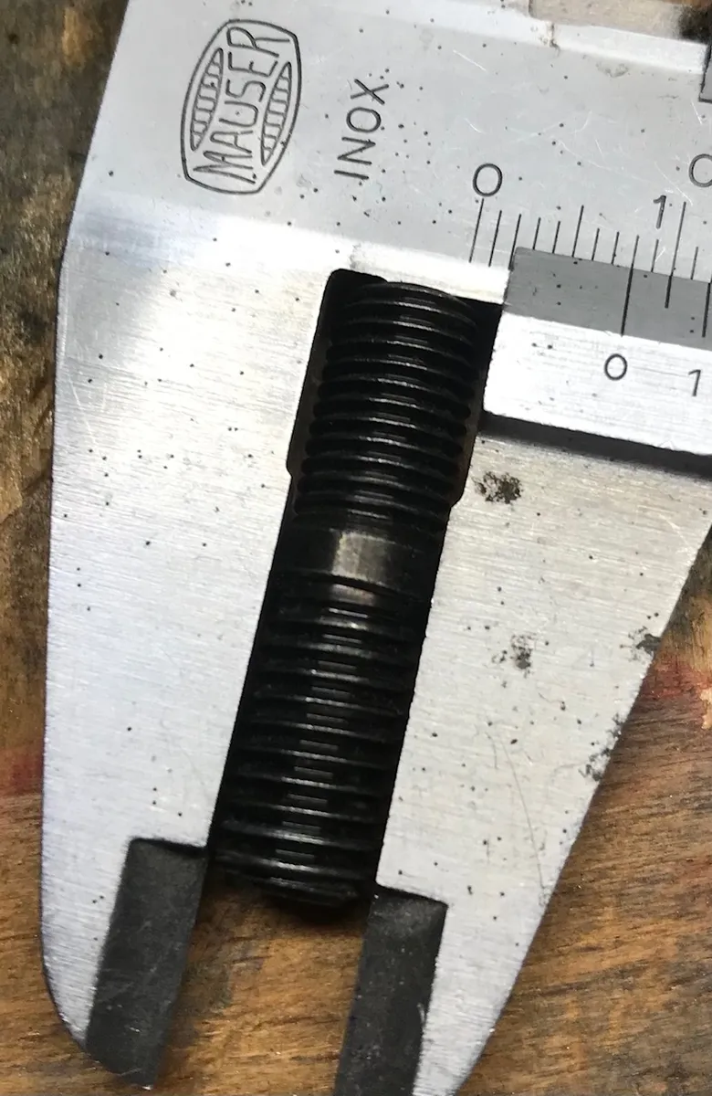

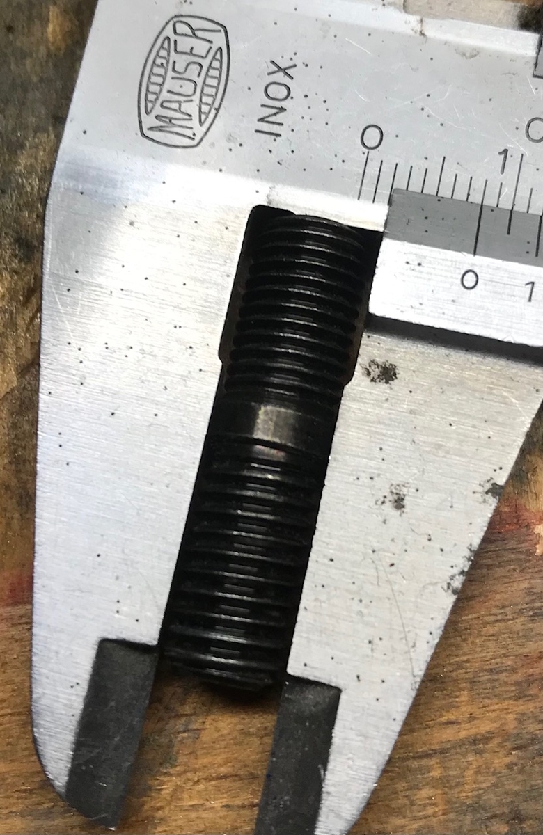

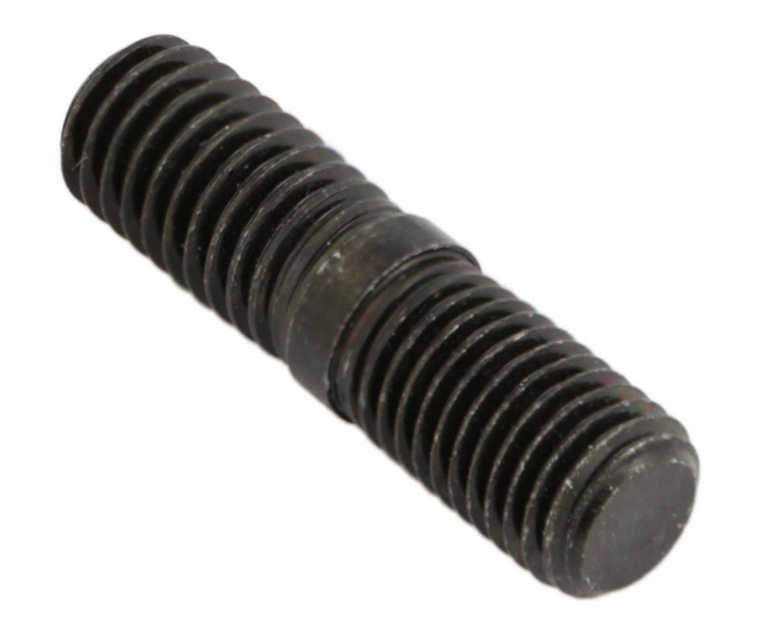

  • …hätte ich fast vergessen: die Stehbolzen für den Auslass des Pinasco-Zylinders (121ccm) sind angekommen. M8, passen.
    Könnt Ihr mir als Mech-Dummy bitte sagen, wie ich die passende Mutter für die feine Gewindeseite bekomme? Wie nennt sich das korrekterweise?
    Danke und Cheers,
    Jörg
  • Hallo
    Stehbolzen sollte doch auf beiden Seiten „normales“ M8x1,25 Gewinde haben.
    Dachte ich auch, zumal nichts anderes dabei steht. Wird aber so verkauft, in den Bewertungen hat schon jemand darauf hingewiesen.
    Egal, kommt weg…

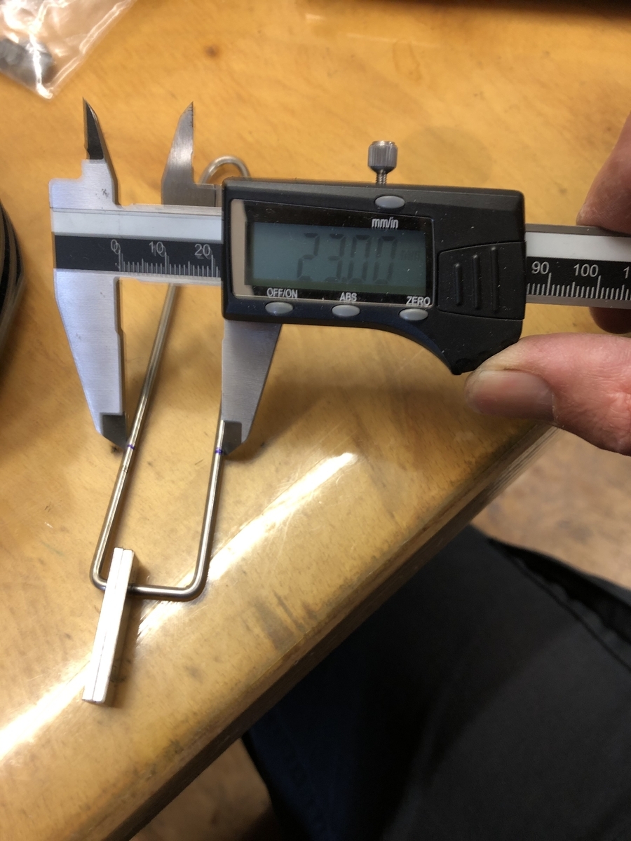

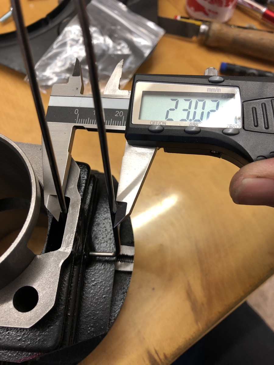

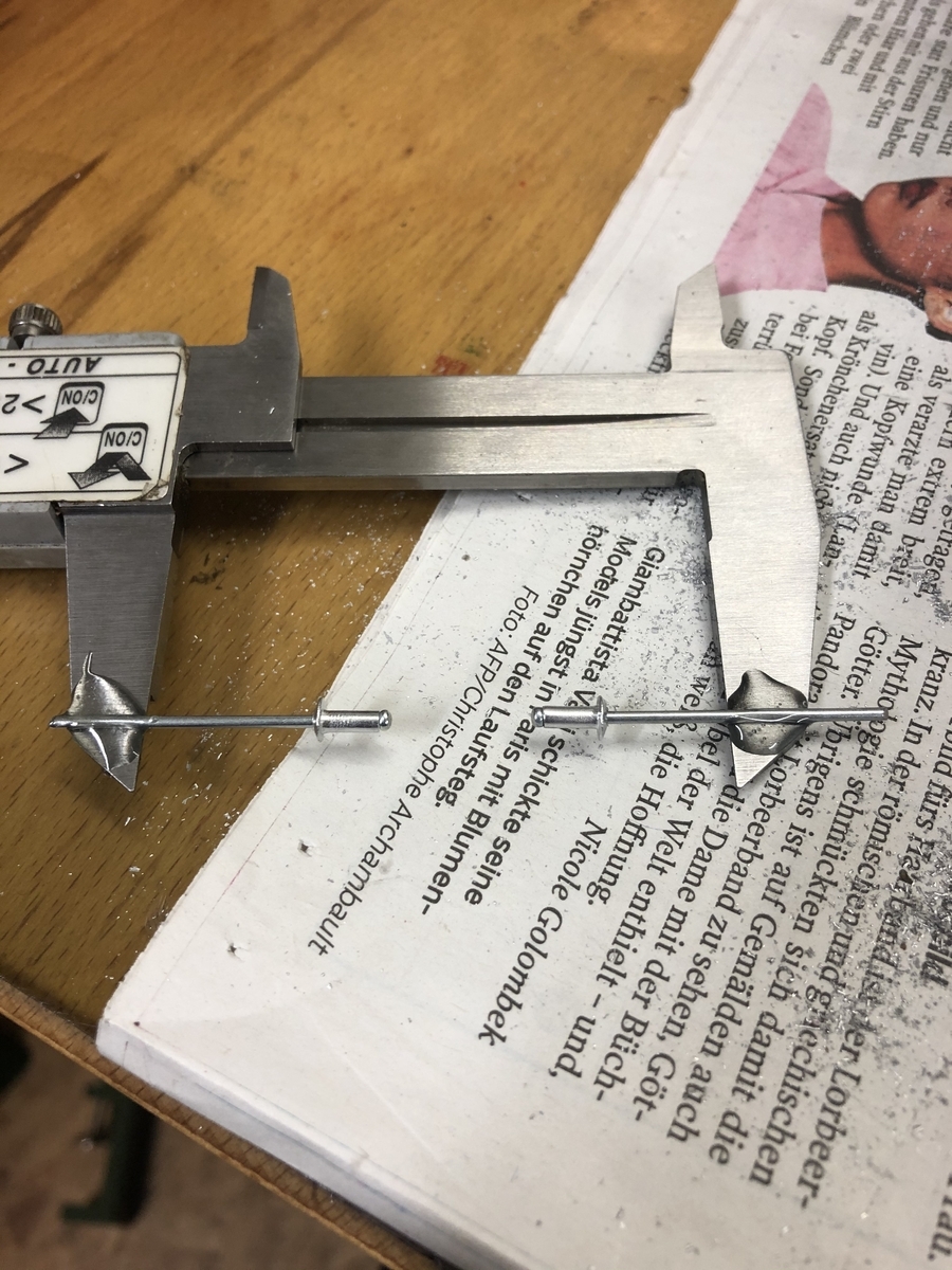

  • Tip von mir, wenn man keinen Außentaster hat:
    Tip 1:
    Bieg dir einen Schweißdraht so hin, daß er in die Überströmertaschen paßt und messe außerhalb der Tasche. Wenn du eine Referenz vorne zwischen den Enden hast, weißt du die Wandstärke.
    Tip 2:
    klebe zwei Blindnieten an einen Digitalmeßschieber und nulle neu ab. Geht auch als Ersatz für einen Außentaster.
    Immer das anschauen, was man zur Verfügung hat, dann kann man meist das Problem umgehen...
    Aufgeben sind die anderen... lmao
    Gruß Paddy.
  • Danke, Paddy, super Idee! 👍 Wieder was gelernt.
  • Gerne!
    Ich hoffe, das hilft dir bei den Überströmertaschen.
    Auf die Nummer mit den Blindnieten bin ich letztes Jahr gekommen, als ich meine Ape auf Langhub umgebaut habe und auch nichts zur Hand hatte.
    Das mit dem Schweißdraht war eine Notlösung, um die Wandstärke am großen DR an den Überströmern zu messen, weil ich die außen für das Polrad abfräsen mußte.
    Da hätte ich zwar sogar Zugriff auf einen Außentaster gehabt, dessen Schenkel hätten aber nicht in die schmalen Überströmer gepaßt.
    Deshalb habe ich mir diese asymetrische "Grillzange" aus Schweißdraht gebogen und mit Endmaßen abgeglichen.
    Für deine Taschen brauchst du das nicht. Du legst einfach eine Mindestwandstärke fest, klemmst die dazwischen mit einem Musterblech mit 2,5 mm oder so und mißt an deinen Markierungen mit deinem Nonius-Meßschieber das Maß. Dann hast du es. Völlig easy und absolut ausreichend für unsere Zwecke auf plus minus 2 Zehntel.
    Gruß Paddy.
    P.S.: Die Enden des Schweißdrahtes, die als Mesttaster fungieren, am Besten etwas ballig schleifen, dann spielt eine etwaige Schiefstellung keine größere Rolle. Ist dann sehr genau.

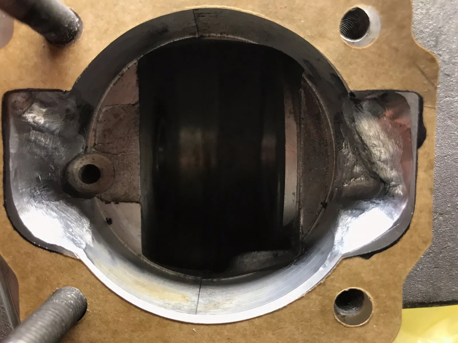

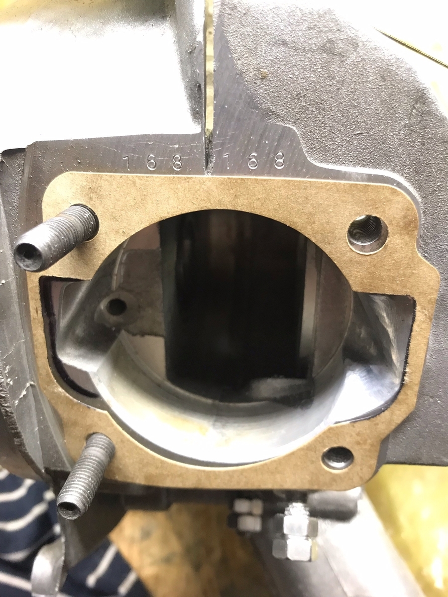

  • Nach Deiner - sehr einfallsreichen - Methode sind es auf der bearbeiteten Seite noch locker 3mm, wobei mein Werkzeug nicht so elegant daherkommt…
    Ich werde das so lassen und die Seite der Lima symmetrisch bearbeiten. Dort wäre noch mehr Material verfügbar, aber ich will es nicht übertreiben.
    Damit der Zylinder sauber passt, sind weder am Zylinder noch am Gehäuse Abtragungen erforderlich, aber es leuchtet mir ein, dass die Überarbeitung der Kanäle sinnvoll ist.

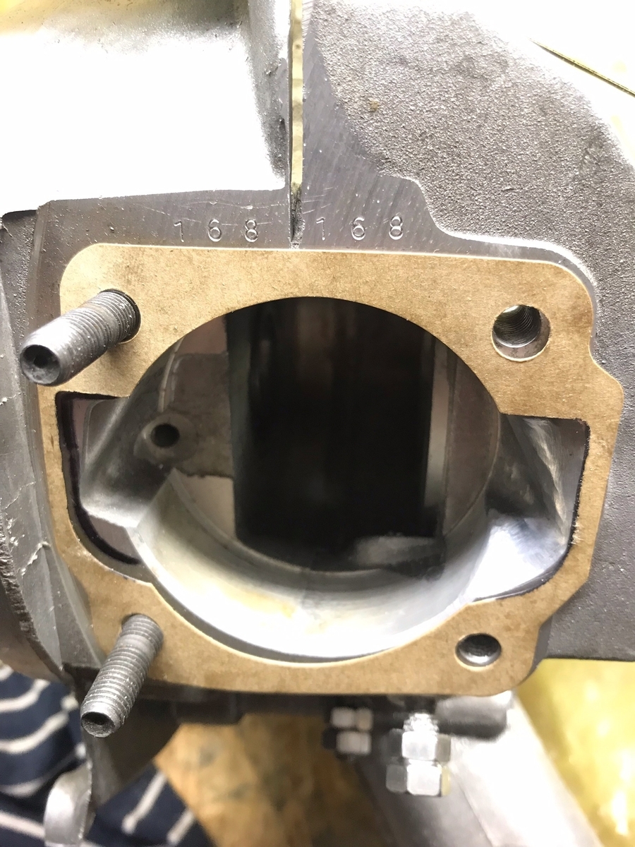

  • Zur Dichtung hin muß aber noch etwas mehr gehen. Richtung KW gebe ich dir recht, da wird das Fleisch mager.
    Die abtuschierte Anschlußgeometrie vom DR 130 auf der Ape ist zwar etwas ander, aber da sieht man, was geht. V-förmig von KW in Richtung Fuß.
    Kannst ja nochmal oben unterhalb der Dichtfläche etwas reinmessen.
    Gruß Paddy.

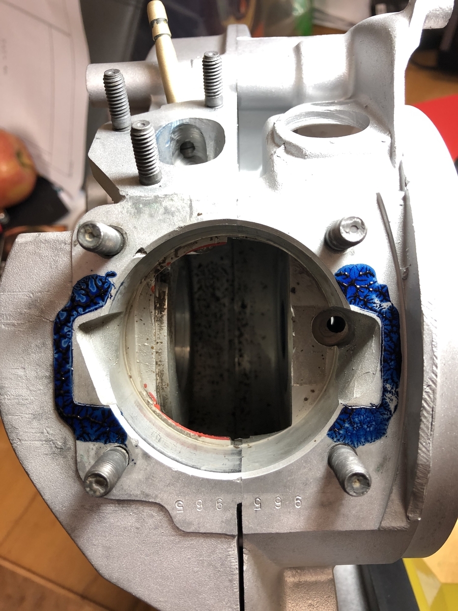

  • Die beiden Striche auf der Drehschieberwange dienten übrigens der Ermittlung der maximalen Verbreiterung des Einlasses in das Kurbelgehäuse. Ich habe da 1,5 mm noch stehen lassen.
    Steuerzeit nur in Richtung vOT bei meiner Ape wegen Drehmoment, aber das ist jedem selbst überlassen.
    Aber die Breite gilt immer und da ist meistens etwas Luft.
    Gruß Paddy.
  • Vielleicht kann man so erahnen, was ich mit schräg nach oben meine:
    Gruß Paddy.

    Die Überströmer sind so weit fertig, mehr traue ich mich nicht. Nach der vorgeschlagenen Messmethode hat die Wandstärke an der dünnsten Stelle noch 3mm Luft.
    Schön isses nich, aber selten. 😎

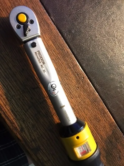

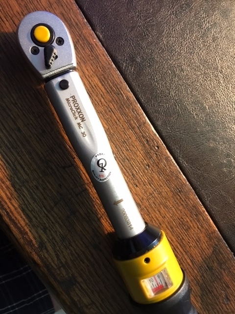

  • Für den sauberen Zusammenbau des Motors hat endlich noch das passende Werkzeug Einzug gehalten:
    Der Probe-Einbau der neuen Langhub-Kurbelwelle war etwas schwierig: nachdem das KULU-Lager einfach so auf die alte Welle flutschte, sitzt die Neue recht stramm. Das gilt noch mehr für die LIMA-Seite, weshalb ich den Tipp eines geschätzten Forumskollegen mit Wärme und Kälte anwenden werde.
    Nach den ganzen Klopforgien werde ich die beiden Lager nun doch durch Neue ersetzen und die neuen Simmeringe mit der Dichtmasse von Loctite ergänzen, damit ich da so schnell nicht wieder ran muss.
    Ich denke, am WE kann ich den Motor fertigstellen, bitte Daumendrücken froehlich-)
    Danke bis hierhin für Eure Unterstützung!
